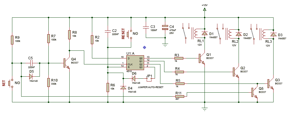

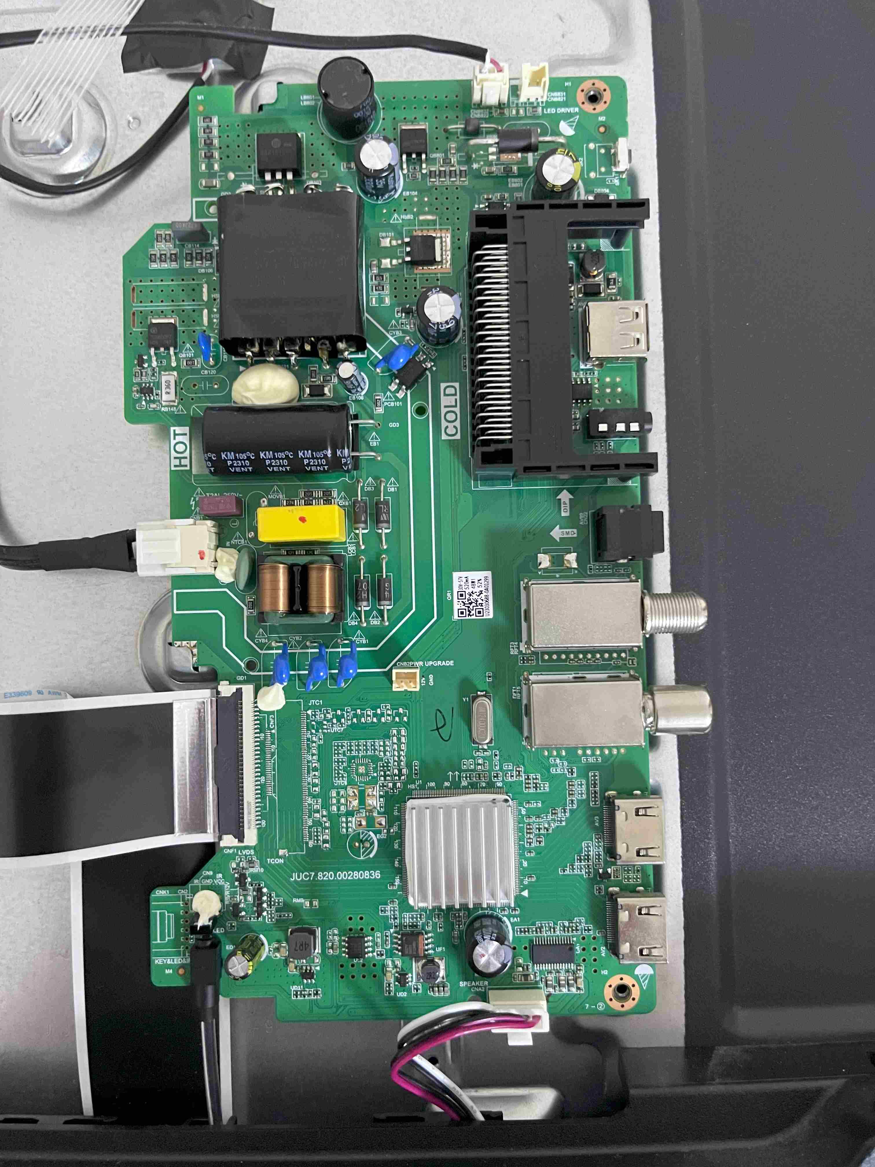

Kit Classe 300EOS e sistema SCS esistente
antoniopev ha risposto a Davlo alla discussione in Citofoni, videocitofoni e intercomunicanti
come tu hai detto , attuatori con fw vecchi, succede anche a me con allarme + my home in abbinamento a EOS 300 lui li vede ma non dialoga con nessuno di loro -
GiRock ha risposto a fabriaq alla discussione in Elettronica generica
La parte più complicata è stata appunto bloccare l'ultimo relay come avevi scritto nella richiesta dopo aver rilasciato il pulsante, se invece ti serve che continui ad eccitarsi/diseccitarsi all'infinito, la modifica è presto fatta... I relay 1 e 2 rimangono sempre eccitati fino alla pressione del pulsante di RESET indipendentemente da quante volte continui a premere il SET, solo il relay 3 cambierà di stato... Ho aggiunto l'AUTO-RESET alla IVa pressione del pulsante nel caso possa servire... -
NIKKEI NI32hg7n Pin perso
michelevis ha risposto a michelevis alla discussione in Indesit - Lazer - Luxor - Nexius - Nikkei
Kit Classe 300EOS e sistema SCS esistente
Davlo ha inserito una discussione in Citofoni, videocitofoni e intercomunicanti
Buonasera a tutti, spero di trovare aiuto in questo forum per un problema che riguarda la configurazione del BTicino Classe 300 per funzionare come server SCS. Da quello che e' reperibile in rete, una volta collegato il sistema alla rete SCS esistente e' possibile effettuare un discovery dei dispositivi esistenti. Nella casa dove ho istallato il kit, esiste un impianto SCS con due trunk: uno per l'impianto d'allarme e l'altro collegato ad un sistema di controllo pulsanti/attuatore. L'atttuatore, un F411/4 e' configurato con i configuratori come 11234, i tasti sono ovviamente configurati 1234. Ho collegato il Classe 300 col bus MH in parallelo al trunk dove e' connesso l'attuatore previa installazione dell'alimentatore separato, indicato come "obbligatorio" negli schemi di collegamento trovati qui: https://shop.puntoluce.net/open2b/var/product-files/5289.pdf pag 7 e 11 per rapidita' di consulto. PROBLEMA: quando eseguo lo scan con home+project la ricerca ritorna 0 dispositivi. Dove sto sbagliando? E' forse la versione dell'attuatore troppo vecchia? Grzie, Davide. -
Saldatrice Reboot MIG 150 accendendola dopo 2 secondi salta la corrente.
Gianlu1976 ha risposto a Gianlu1976 alla discussione in Elettronica generica
Grazie Andrea oggi ho acquistato il ponte diodi (non aveva quello che cercavo e mi ha dato un altro dicendomi che andava bene) ed il problema dell'interruzione corrente è risolto. Ho voluto fare dei test di funzionamento e scopro che è cambiato qualcosa. Questo tipo di saldatrice funziona sia con elettrodo che con filo con e senza gas. Ha un selettore per selezionare saldatura ad elettrodo oppure a filo. Nella parte bassa del selettore si salda elettrodo mentre nella parte alta a filo. Provo con elettrodo e tutto va bene. Come sposto il selettore nella parte alta non salda.. Ho scoperto che riportando il selettore nella parte ad elettrodo il filo salda....E questo non dovrebbe succedere. Come premo il tasto per far allungare il filo questo non funziona (ed è giusto così). Riportando il selettore su il comando del filo funziona ma non salda ed ovviamente non posso saldare in queste condizioni. Mentre si salda il filo deve uscire costantemente mentre si consuma... Mi è sorto un dubbio.... Ponte diodi che causa tutto ciò? -
frigorifero Elettrolux che si spegne
enzo14 ha risposto a enzo14 alla discussione in Frigoriferi - Congelatori
Grazie a tutti -
Stefano Dalmo ha iniziato a seguire Whirlpool ADG6300FD errore F6 ma carica acqua
Whirlpool ADG6300FD errore F6 ma carica acqua
Stefano Dalmo ha risposto a Crossway alla discussione in Lavastoviglie
Alessio Menditto ha iniziato a seguire Problema (pompa di calore?) ariston nuos evo 80
Problema (pompa di calore?) ariston nuos evo 80
Alessio Menditto ha risposto a Fred23 alla discussione in Guasti/Problemi Climatizzazione
Non è un caso. -
Ampli NAD 3022B non si accende
imbiffia ha risposto a imbiffia alla discussione in Radio - Stereo - Autoradio - HiFi - CD - DVD
Grazie...ho sostituito i due condensatori di alimentazione e l'ampli si é acceso, ho fatto un recap totale dei condensatori elettrolitici. Sembra tutto ok ma ho sentito un ronzio sul trafo di alimentazione una volta che l'ampli si è scaldato, dopo circa 10 minuti. - Oggi
fabriaq ha risposto a fabriaq alla discussione in Elettronica generica
I pulsanti possono essere nc na, per me non importa. Quanto ai relè ne ho alcuni a due e tre scambi ma posso prenderne altri. -
Anomalia STOP&GO con GC723AC25
Maurizio Colombi ha risposto a Anarkist alla discussione in Scatti intempestivi dei differenziali
In poche parole vuol dire rendere inefficace il modulo di riarmo e buttare al vento un paio di centinaia di euro... -
fabriaq ha risposto a fabriaq alla discussione in Elettronica generica
Allora non ho capito bene io. Sopra lo schema c'è una spiegazione in inglese dove il terzo relè rimane eccitato solo per il tempo che viene esercitata la pressione sul tasto set. Ora però dice che i primi due relè passano ad on ma non specifica se questi rimangono eccitati. -
Connettore IEC C5?
Maurizio Colombi ha risposto a and.1974 alla discussione in Altri argomenti elettrici
Direi proprio di sì. -
Videocitofono Urmet alpha collegamento seconda elettroserratura
GiRock ha risposto a Antonio1508 alla discussione in Citofoni, videocitofoni e intercomunicanti
FINDER 40.51 con Zoccolo adattatore DIN... Tensione bobina 12 VDC Configurazione contatto SPDT Corrente di commutazione 10 A Tipo di montaggio Montaggio su circuito stampato Tipo di terminale Pin per circuito stampato Serie 40 Series Resistenza bobina 220 Ω Tensione di commutazione massima CA 400VAC -
fabriaq ha risposto a fabriaq alla discussione in Elettronica generica
si, questo è ciò che mi servirebbe. -
inverter power one scheda elettronica riparazione
Maurizio Colombi ha risposto a frenky123 alla discussione in Guasti già risolti Elettronica
Purtroppo hai inserito la tua richiesta nella sezione sbagliata. Non stai parlando di un guasto risolto, ma di come risolvere un guasto di un inverter fotovoltaico. Controlla bene, c'è una sezione dedicata al fotovoltaico. Grazie. DISCUSSIONE CHIUSA -
Problema (pompa di calore?) ariston nuos evo 80
Fred23 ha risposto a Fred23 alla discussione in Guasti/Problemi Climatizzazione
Buonasera, piccolo aggiornamento. Dopo aver pulito dalla polvere la pompa di calore ha ripreso a scaldare (non ho idea se sia per quello o un caso). Vi terrò aggiornati. Grazie -
centralina antenna Fagor evo 100.richiesta di aiuto x togliere pin impostato da installatore deceduto.grazie
snipermosin ha risposto a mecghiver alla discussione in Impianti TV
Manda una mail oppure chiama direttamente al centro assistenza fagor Italia e vedi se possono aiutarti. Mi confermi che hai eseguito correttamente la procedura che ti avevo suggerito? Staccare alimentazione Premere e tenere premuto enter Senza rilasciare il tasto ridare alimentazione e tenerlo premuto fino a quando compare un messaggio di reset sul display -
frenky123 ha iniziato a seguire inverter power one scheda elettronica riparazione
inverter power one scheda elettronica riparazione
frenky123 ha inserito una discussione in Guasti già risolti Elettronica
Salve Ho un inverter power one 12.5 che mi dava errore e31 dai vari forum dicevano che e da sostituire i rele nel suo interno, avevo gia identificato il rele da sostituire, ma ingenuamente ho provato ad alimntare le spire dle rele con un alimentatore esterno da 12 v il tutto ancora saldato nella scheda, adesso che ho sostituito il rele guasto mi da VAC assente come se l'iverter non rileva la tensione all'uscita, ho provato a misurare i vari contatti e la tensione e presente, perso di aver fatto un danno alimentanto direttamente i capi del rele, secondo voi possibile ripararla in qualche maniera o meglio o meglio sostituire direttamente l'iverter? ringrazio anticipatamente. -
centralina antenna Fagor evo 100.richiesta di aiuto x togliere pin impostato da installatore deceduto.grazie
gianpiero.mizzi ha risposto a mecghiver alla discussione in Impianti TV
Purtroppo installatore deceduto e app Favore non più disponibile App Fagor non più disponibile . -
Videocitofono Urmet alpha collegamento seconda elettroserratura
Antonio1508 ha risposto a Antonio1508 alla discussione in Citofoni, videocitofoni e intercomunicanti
Grazie per le dritte. Chiarissimo. Mi puoi consigliare un mini-relay affidabile? -
Raffreddamento PLC box
Alessio Menditto ha risposto a arlock alla discussione in Elettronica generica
Sì ho letto, per quello ho scritto bisogna che sia purissima, ma per quello si può filtrare, per il range se stiamo verso gli 8 va benissimo, se siamo a 23 va meno bene, troppo calda, raffredda lentamente. -
Non hai letto sopra. L'acqua è già fredda all'origine. Tutte le imbarcazioni a motore hanno sotto la chiglia una presa d'acqua che alimenta il circuito di raffreddamento del propulsore. Mediamente la temperatura del mare oscilla tra i 8°C e 23°C . Con il calore specifico dell'acqua hai voglia che raffredda.
Revisione Motore dc Elettromandrino
GiRock ha risposto a solitario79 alla discussione in Motori - Generatori
Avvolgimento di Equalizzazione (Equalizer Winding) Queste connessioni chiamate di Equalizzazione, confinano la Corrente circolante nell'avvolgimento, riducendo così le scintille sulle spazzole. La Corrente circolante che scorre attraverso le connessioni Equalizzatrici crea un flusso Magnetico dei poli forti, questo tende a ridurre la Tensione Indotta più elevata rendendola più o meno omogenea in ciascun percorso. Solitamente il Valore Resistivo di questo avvolgimento è del 30% in più rispetto agli altri, ecco spiegato il perché della diversità nella misura... Quello che non torna, è che nel tuo caso siamo oltre il 60%, ma senza dati di targa non sapremo mai se il suo valore rilevato sia del tutto corretto...
