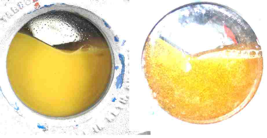

Sostituire illuminatore LNB con SCR
ALLUMY ha risposto a sevenhouses alla discussione in Impianti SAT
Credo di no, li avevo segnalati ma dimenticando che volevi rimanere in casa Sky. Sì, è del 2012 mentre il tuo risulta del 2009. Il prezzo molto basso dell'usato però mi insospettisce... vedi tu se tentare, al massimo butti via 16 euri. -
Adelino Rossi ha iniziato a seguire Acqua mista ad olio per 8315 ppm...
Acqua mista ad olio per 8315 ppm...
Adelino Rossi ha risposto a Pappardella alla discussione in Pompe (Oleodinamica)
Evidentemente nel circuito idraulico, non bonificato, c'è rimasta dell'acqua. ipotesi ovvia visto il circuito chiuso e privo di interferenze con sistemi ad acqua esterni. L'olio ha, se ricordo bene, una prima fase dove assorbe l'umidità fino alla saturazione, poi diventa una emulsione e qui l'olio si degrada sempre di più, se c'è apporto esterno di particelle d'acqua oppure rimane stabile al livello di degrado raggiunto. Non so se il sistema in oggetto avendo una quantità d'olio limitata abbia già raggiunto i suoi limiti. Se si ritiene di proseguire con la situazione attuale, probabilmente solo il costruttore della macchina può dire quali sono i valori a specifica dichiarati. Al limite ritengo che costi meno una nuova ricarica dell'olio anzichè un trattamento con filtropressa esterno eseguito da ditta specializzata. Il trattamento solitamente lo si applica alle grandi macchine. altro argomento, se ci fosse anche dell'acqua di condensa significa che l'utente dovrebbe sapere che nel tempo si forma questa condensa e dovrebbe fare delle operazioni di manutenzione periodica. Anche qui, ci dovrebbe essere un manuale del costruttore. Suppongo inoltre che la macchina abbia dei dispositivi meccanici di sicurezza anticaduta. Nella foto allegata c'è un oblò di ispezione di un grande compressore con sistemi di scambiatori e presenza di vapore di tenuta. A sinistra la situazione dell'olio da trattare e a destra verso la fase finale del trattamento con filtropressa. Domanda interessante, essendo un circuito totalmente chiuso, da cosa è emersa questa necessità? In ogni caso l'unico responsabile dell'uso della macchina è il proprietario attuale. -
vpupkin393 ha aderito alla comunità
Poolpp ha aderito alla comunità
stek1983 ha aderito alla comunità
click0 ha iniziato a seguire Pulsantiera Esterna (Art. 343062) BTicino
Pulsantiera Esterna (Art. 343062) BTicino
click0 ha risposto a Fiorenzo59 alla discussione in Citofoni, videocitofoni e intercomunicanti
@Fiorenzo59 i classe 100 hanno numerazione ? -
Fiorenzo59 ha iniziato a seguire Pulsantiera Esterna (Art. 343062) BTicino
Pulsantiera Esterna (Art. 343062) BTicino
Fiorenzo59 ha risposto a Fiorenzo59 alla discussione in Citofoni, videocitofoni e intercomunicanti
Direi di no. Se tolgo il 9 l'app funziona, ma il tasto 2 non fa suonare i videocitofoni 🙄 Il cliente è mio Figlio, quindi vorrei risolverlo 😉 -
Pulsantiera Esterna (Art. 343062) BTicino
Fiorenzo59 ha risposto a Fiorenzo59 alla discussione in Citofoni, videocitofoni e intercomunicanti
Direi di no. Se tolgo il 9 l'app funziona, ma il tasto 2 non fa suonare i videocitofoni 🙄 -
click0 ha iniziato a seguire Illuminazione di sicurezza con plafo Ledvance
Illuminazione di sicurezza con plafo Ledvance
click0 ha risposto a Pappardella alla discussione in Installazione impianti elettrici civili e terziario
hai invertito i due morsetti L devi avere sempre tensione al morsetto L, con l'alimentazione a L' hai modo SA quindi lampada accesa se manca L hai lampada in "modo emergenza" -
Ciao a tutti. Come posso avere ii dettagli modbus della SmartLan/G? Ho integrato la centrale in Home Assistant ma ho bisogno di leggere in tempo reale lo stato dei sensori e degli allarmi di zona. Usavo il servizio email ma è troppo lento e inaffidabile. Provato SIA-IP ma non mi va e mi sono accorto che c'è il modbus e sarebbe perfetto. Funziona anche in scrittura per inserire gli scenari? Grazie in anticipo
Rumore anomalo - Frigorifero Bosch da incasso
-fly- ha risposto a -fly- alla discussione in Frigoriferi - Congelatori
Sembra che la "riparazione" abbia funzionato -
Pappardella ha iniziato a seguire Illuminazione di sicurezza con plafo Ledvance
Illuminazione di sicurezza con plafo Ledvance
Pappardella ha inserito una discussione in Installazione impianti elettrici civili e terziario
Ciao a tutti. Ho installato in garage una Ledvance DP EL 1500 P 26 W GY. Sembra un buon prodotto. Il problema è che non riesco a farla funzionare correttamente. Ha quattro morsetti di ingresso, per cui tolti neutro e terra, restano le due fasi, una per l'accensione normale, e l'altra che sente il black out e fa partire l'illuminazione a batteria. Purtroppo però, quando viene a mancare la fase dell'illuminazione ordinaria sul morsetto L, our restando tensione sul morsetto L' mi parte l'illuminazione a batteria... 😞 Cosa ho sbagliato?!? Ho letto e riletto le istruzioni, ma evidentemente mi sfugge qualcosa... Grazie a chi vorrà aiutarmi... - Oggi
Acqua mista ad olio per 8315 ppm...
Pappardella ha risposto a Pappardella alla discussione in Pompe (Oleodinamica)
Grazie a tutti delle risposte. Purtroppo quando è stato sostitutito l'olio non ero presente. Ho il sospetto che il lavoro non sia stato fatto correttamente, nel senso che si sono limitati a fare una sostituzione senza lavare il circuito ed il serbatoio. Questo potrebbe essere la causa della contaminazione. Il circuito oleodinamico sembra molto semplice. Non sono presenti scambiatori. Non penso ci siano neanche perdite perchè quando l'impianto va in pressione dovrebbe fuorisucire oio in pressione e non se ne vede. L'impianto è interrato, quindi c'è presenza di umidità nel vano e parte dei tubi oleodinamici a volte sono bagnati da acqua di falda che però viene espulsa da una pompa a gallegggiante... D'altronde se un tubo fosse danneggiato si dovrebbe vedere fuorisucire dell'olio durente il funzionamento... Non intendendomene di oleodinamica, volevo capire se questa acqua che sicuramente è presente che problemi può dare. Si potrebbero arrugginire le camere interne dei cilindri? Problemi alla pompa? Cavitazione? -
Ho capito, Facebbucco.. Che lo chiudessero quel postribolo ... comunque non è corretto comportarsi cosi...
Kriminal73 ha iniziato a seguire Lavastoviglie Ariston HIO 3C23 WF perdita di grasso dall'anteriore
Lavastoviglie Ariston HIO 3C23 WF perdita di grasso dall'anteriore
Kriminal73 ha inserito una discussione in Lavastoviglie
Buongiorno a tutti, da qualche settimana la mia lavastoviglie Ariston HIO 3C23 WF, pur funzionando egregiamente, mi fa trovare delle gocce di grasso sul pavimento, frontalmente, ma verso destra. Allego qualche foto per spiegarmi meglio. Di cosa si tratta? Grazie. -
ALLUMY ha iniziato a seguire Alimentatore instabile
Avrà fatto del crossposting e tanti saluti... 🤷♂️
Utilizzo "volante" lavatrice BOSCH
Nik-nak ha risposto a armageddon63 alla discussione in Lavatrici - Asciugabiancheria
Certo, niente vieta di utilizzare raccordi in ottone. Lo avviti al nipplo, come lo avviti al rubinetto a muro. -
EPYONE ha iniziato a seguire KRUPS xn250A10/FBI
Buongiorno a tutti Ho un problema con una maccina caffè a capsule Krups xn250A10/FB1 devo sostituire un ingranaggi a cui si sono rotti 3 denti, qualcuno sa spiegarmi come devo fare o se esiste un video Inoltre sto cercando un'esploso per i codici dei pezzi ricambio Un grazie anticipato a tutti
perché le risposte degli autori su questo sito latitano?
Perché la risposta dell' autore latita?
Qualcuno mi consiglia una lavatrice??
Houseworks expert ha risposto a Angel1950 alla discussione in Lavatrici - Asciugabiancheria
Mi pare che per soddisfare tutte le tue esigenze, paletti, preferenze sul mercato non ci sia soluzione. -
Lavatrice Asko mod. W4114C.W/3 - 11 kg
Houseworks expert ha risposto a celocperto alla discussione in Lavatrici - Asciugabiancheria
Io ho quella da 11kg dal 2020. Qualche problema di bilanciamento solo con carichi particolari (tappeti e trapunte). Siamo molto molto soddisfatti. Un utilissimo trucco é collegarla a miscelatore e a farla caricare con acqua calda e/o tiepida selezionando il lavaggio a freddo. Scegliendo le giuste opzioni e programmi, lavi un sacco di roba in circa un’ora/un’ora e 15. -
Lavatrice carica dall'alto per persona anziana
Houseworks expert ha risposto a dieghetto alla discussione in Lavatrici - Asciugabiancheria
Sì, mi pare rimarchiassero come zoppas -
franco60 ha iniziato a seguire programma
Utilizzo "volante" lavatrice BOSCH
Houseworks expert ha risposto a armageddon63 alla discussione in Lavatrici - Asciugabiancheria
Ho quasi la stessa lavatrice da 16 anni. Se hai bisogno di consigli sui programmi sono a disposizione. Se vuoi lavaggi standard, devi selezionare l’opzione macchie, altrimenti sostanzialmente sono lavaggi brevi e tiene la soluzione di lavaggio un tempo breve. Senza la funzione macchie, é un programma ben bilanciato cotone 60 intensivo, dura 1h50’ con buoni risultati, temperatura a 60 reali. Consiglio di selezionare sempre la funzione skincare, perché prende più acqua e fa un risciacquo in più. Ha la vasca apribile e si possono cambiare i cuscinetti, -
Pulsantiera Esterna (Art. 343062) BTicino
Maurizio Colombi ha risposto a Fiorenzo59 alla discussione in Citofoni, videocitofoni e intercomunicanti
Se non manda più la chiamata all'app potrebbe essere cambiato qualcosa all'interno dell'app, basta smanettare un attimino e si risolve, alla fine dei conti non è cambiato nulla sul sistema. In tutta sincerità lascio sempre al cliente l'incombenza di attivare l'App, servono e-mail e password che lui mette a piacimento. -
CANCELLO CON AUTOMAZIONE CAME CHE SI E' APERTO NORMALMENTE MA NON SI CHIUDE PIU'
elettromega ha risposto a Edoardo 007 alla discussione in Cancelli elettrici
Ciao fai anche la pulizia del pozzetto motori ,controlla che dreni l'acqua e una bella ingrassata. -
ciao ROBY73 solo per farti una idea https://en.wikipedia.org/wiki/Low-density_parity-check_code .
Buongiorno Io ho un jukebox convertito con una vecchia scheda fatta ad Acerra a Napoli da una srl che non esiste più almeno così dicono volevo sapere se qualcuno di voi poteva aiutarmi a reperire le schede tecniche magari vi sono passate sotto mano o lei avevate avute e poi volevo specificare il problema che ho con questa scheda è una made in Italy certe parte e funziona senza problemi ha anche un caricatore CD Sony certe volte mi si brizza e non fa partire il caricatore e poi subito dopo non mi fa vedere niente né sul display né mi fa fare altro quindi devo staccare la batteria tampone per 5 minuti con la corrente e poi il display si riaccende con le funzioni dei tasti ma se ricollego il caricatore si riblocca tutto vi mando in allegato la foto della scheda spero qualcuno mi possa aiutare.potrebbe essere solo il caricatore in corto o altro?
