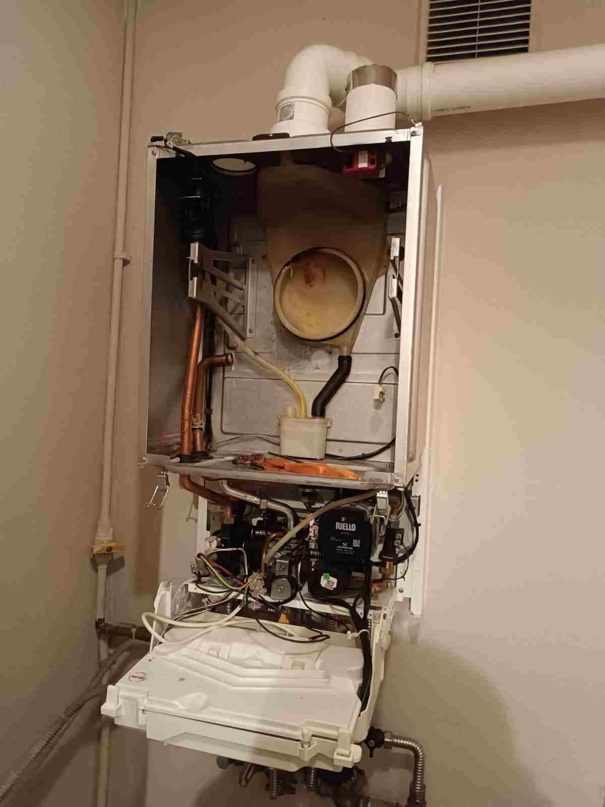

  1. Nell'ultima ora
  2. robi1
    Caldaia riello
    Ciao a tutti, volevo sapere come si chiama quell’elemento di plastica che si vede nella foto. Grazie
  3. simuffa
    Collegamenti per pulsante box
    Ciao, devi collegare il pulsante nei morsetti 5 e 6 della morsettiera.
  4. AdeptusAstartes
    Electrolux EEZ68600W - problema con pentole in acciaio
    con le pastiglie tutto in uno avevo risolto, io mi limito a vedere ogni due settimane se manca brillantante e a rimpiangere la vecchia bosch che non ne ha mai avuto bisogno al momento le pentole una volta ogni tanto le laviamo varie volte a mano per togliere i danni fatti dalla lavastoviglie al fondo
  5. Marco Fornaciari
    Motore auto frenante con Inverter
    Se l'inverter è un attimo serio ha la possibilità di usare una uscita per comandare il freno, previo adeguata configurazione. Ma quasi tutti gli inverter hanno la possibilità di comandar una uscita quando sono in marcia, cioè non appena la frequenza in uscita è maggiore a zero. Magari l'inverter può anche comandare una uscita quando la corrente supera una soglia minima. Leggi bene il suo manuale. In ogni caso i freni non vanno mai comandati con le tre fasi in uscita dall'inverter che pilota il motore: l'inverter e il motore si offendono.
  6. causicurti
    indesit DIF66T9 dea 700 lampeggiano tutti i led dopo un pò.
    Risolto. Allora ho sostituito airbreak completo sicuramente era l' interruttore reed che faceva le bizze. Sono arrivato a questa conclusione dopo aver testato i due virtual sensor W e D. Il lampeggio di tutti i led dopo 12" da quando incomincia a prendere acqua è perchè il reed non dà i 217 impulsi dopo aver caricato 2 litri di acqua. Oggi per riparare queste macchine ci vogliono strumenti e conoscere molto bene il loro funzionamento, altrimenti si spendono soldi senza risolvere.
  7. Nomenonutilizzato
    Relè cancello BFT
    Buonasera, il tecnico mi ha detto che non può farci nulla e quindi devo cambiare la scheda. Potete consigliarmi un modello compatibile e che possa utilizzare i vecchi telecomandi? grazie
  8. Marco Fornaciari
    Differenziale va giù ma posso accendere caldaia?
    Spudoratmente, se non sei pratico di ricerca guasti i impianti civili (che spesso di civile hanno solo il nome) lascia perdere e chiama un tecnico abilitato, che è già una rogna per gli smalizziati.
  9. Alessio Menditto
    Differenziale va giù ma posso accendere caldaia?
    Marco le supercazzole lasciamole fuori, o parliamo seriamente o non serve a nulla. Complimenti all’elettricista che ha fatto l’impianto.
  10. Oggi
  11. marcofirenze
    Differenziale va giù ma posso accendere caldaia?
    Nel frattempo ho aperto molte prese e scatole di derivazione, separate le fasi per vedere se saltava il differenziale e salta uguale e allora rimesse nel loro rispettivo cappelletto. Ora non è questo l'argomento della domanda. Se domani non riesco a trovare il colpevole penso di fare quel collegamento alla spina della caldaia che blocca acqua sanitaria oltre al riscaldamento. Poi della TV lavastoviglie lavatrice posso fare a meno per qualche giorno in attesa di un elettricista. Ps: la caldaia comunque arriva solo fase e neutro visto poco fa aprendo la scatolina a muro tra l'altro, guardo di farci arrivare la terra alla caldaia
  12. marcofirenze
    Differenziale va giù ma posso accendere caldaia?
    Infatti niente di trascendentale mi sembra. Consuma meno di una lampadina ad incandescenza. Anzi poi la metterò sulla linea luce terra compresa. Chi ha detto di staccare la terra. Esatto, devo però fare una prolunga volante fino alla plafoniera o applique vicina
  13. Mirkoambro
    Collegamenti per pulsante box
    Buonasera ho una basculante del box con centralina modello Sommer duo vision 650 vorrei aggiungere un pulsante per aprire la basculante dalla taverna ho trovato questa foto ma non capisco come collegare qualcuno mi può aiutare? GRAZIE
  14. Alessio Menditto
    Differenziale va giù ma posso accendere caldaia?
    Questa è la condizione sine qua non del ragionamento, può attaccare la caldaia ovunque ovunque ma la terra deve SEMPRE essere attaccata in modo da far staccare il differenziale per un qualsiasi motivo, causa della caldaia o no, non sta a nessuno stabilirlo salvo un tecnico autorizzato.
  15. Ti diremmo Asko per la durevolezza, ma ci vogliono ad esempio attrezzi specifici per cambiare i cuscinetti... Meglio tenere la tua. 😅
  16. westy
    Lavastoviglie Beko mod DEN38530XAD spenta
    Ho semplicemente fatto una domanda inerente un argomento già trattato in un thread che oltretutto poteva essere istruttiva per altri e l'ho fatta qui, in coda ad un argomento già trattato, perchè nella discussione che ho aperto io, ben più recente, non mi avete risposto. Ho letto ed accettato il regolamento, ma essendo passato del tempo dalla mia iscrizione non ricordavo questo dettaglio. OK chiudiamola qui.
  17. Sì, sicuramente la non attenta selezione dei capi nel riempire il cestello ha contribuito ad accelerare il consumo degli ammortizzatori. Per curiosità, se fossi costretto ad acquistare una nuova lavatrice, dopo 26 anni o più di utilizzo della mia Ariston, su quali modelli ed intorno a che cifre dovrei orientarmi per trovare simili caratteristiche in termini di longevità e robustezza? Tra i requisiti includerei anche facilità di riparazione in autonomia, ma immagino che sia chiedere troppo negli elettrodomestici moderni.
  18. Livio Orsini
    Differenziale va giù ma posso accendere caldaia?
    Basta che abbia le protezioni a ponte non c'è alcun problema; questa o quella per la caldaia pari son.😀
  19. Livio Orsini
    Collegamenti non a regola d'arte tra fila di pannelli fotovoltaici
    Concordo in tutto con Alessio.
  20. reka
    Differenziale va giù ma posso accendere caldaia?
    credo che intedesse semplicemente collegare la caldaia alla linea luci invece di quella prese a cui è collegata.
  21. Ciao Michele, prima di cambiare i reed controlla se funzionano. Avvicina un magnete e vedi se aprono o chiudono il contatto. Per quel che riguarda la potenza, essendo che probabilmente pilotano segnali, non credo sia così vincolante. Importante è la dimensione dell'ampolla che deve essere uguale o similare con l'originale. Per le piste c'è chi usa solder mask.
  22. Alessio Menditto
    Differenziale va giù ma posso accendere caldaia?
    Marco questo è un Forum tecnico serio, non possiamo darti suggerimenti che vanno fuori legge, tu chiedi se puoi unire fase e neutro, non la terra, così non salta il differenziale e tu puoi fare la doccia calda. Ma ti rendi conto di cosa stai chiedendo? O trovi in autonomia il guasto, o chiami un elettricista, ma chiedere se puoi di fatto escludere il differenziale è una cosa fuori dal mondo.
  23. angelino 76
    Sostituzione alimentatore IPS12040 con IPS12060G
    Salve complimenti x il forum . Se è possibile vorrei un aiuto, ho sostituito l'alimentatore IPS12040 con il IPS12060G perché quando l'ho acquistato avevo chiesto il tipo S ma mi é stato detto che il tipo G era uguale al tipo S e non lo avevano in casa. Fidandomi l'ho preso e montato ma ho dovuto collegare batteria e sonda direttamente all'alimentatore. La mia domanda é , la centrale mi manderà il mex. batteria inefficiente? come comunica con l'alimentatore la centrale ? Ho visto le uscite OC ma indicano assenza di rete o guasto alimentatore. Come fa la centrale ad accorgersi che la batteria é inefficiente ? Grazie.
  24. Ho verificato modello centralina: CAME ZA3 di cui posto foto.
  25. Buongiorno a tutti i tecnici e gli appassionati e buon week-end. Scrivo per chiedere aiuto per quanto concerne un condensatore mancante in un termostato evoluto Ferroli di cui allego immagini. Purtroppo non riuscendo a reperire la foto dello stampato o uno schema di riferimento non riesco a capire come sostituire questo componente mancante che evidenzio nella foto. Qualcuno può aiutarmi a capire se è possibile reperire i valori del condensatore mancante in modo da poterlo sostituire? Grazie mille in anticipo a chiunque possa e voglia aiutare.
  26. Alessio Menditto
    Lavastoviglie Beko mod DEN38530XAD spenta
    Westy quando si approva un regolamento (perché quando ti sei iscritto hai per forza approvato il regolamento) si deve leggere, poi se non piace non si approva. Ora questo Regolamento dice che NON CI SI PUÒ ACCODARE A DISCUSSIONI ALTRUI. Ti piace? Non ti piace? Non ha senso? È stupido? Non importa, qui va seguito, altrimenti si cambia Forum, non è che si polemizza su una cosa che si ha accettato anche se non si è d’accordo.
  27. Alessio Menditto
    Tubi Gas cucina e induzione
    Io non mi farei troppi problemi, che mi sembra invece ti stai facendo: se nel tubo c’è gas (perché è attaccato alla linea del contatore) un bel tappo messo da un idraulico tiene penso per due o tre generazioni ancora, forse 4 o 5. Se il tubo ti preoccupa in sè, non devi far altro che demolire il muro seguendo la traccia del tubo, fino ad arrivare al TEE dove il famigerato tubo si attacca al tubo generale, e allora il tappo lo metti dove adesso il tuo tubo si innesta (ma il resto del tubo che rimane pieno di gas non scoppia? Boh.) Oppure fai semplicemente una nuova linea gas tutta esterna e dormi sonni tranquilli (sperando che non esploda l’impianto del gas del vicino).
  1. Carica più attività
