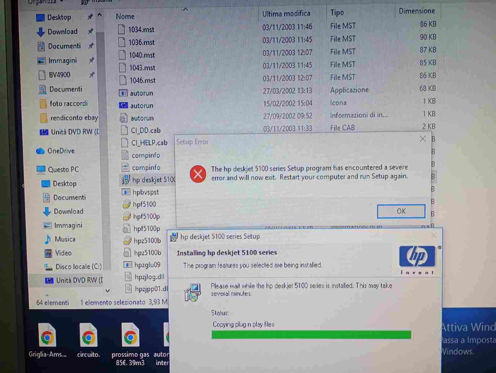

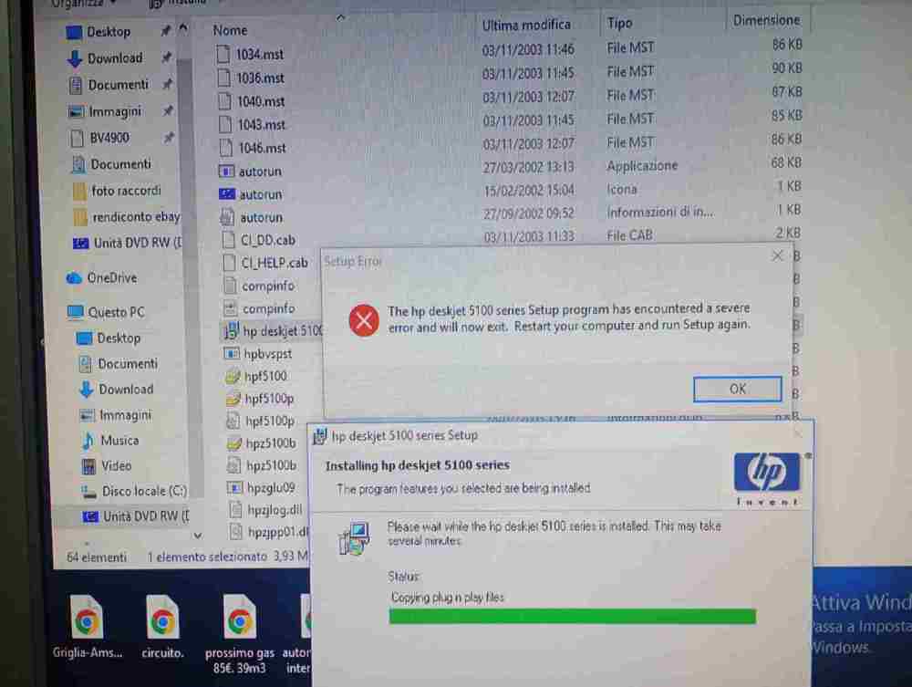

  1. Nell'ultima ora
  2. kikkito
    LG 55UQ751COLF si sente ma non si vede
    Salve ragazzi ho questa tv in riparazione non ha nemmeno 3 anni.. questo signore dice che mentre la stava guardando è andato via lo schermo e si sentiva solamente... ha provato a togliere la spina e rimetterla un po di volte ed è ripartita per circa 5 secondi poi si è rispenta... siccome è grande prima di smontare tutto ed arrivare ai led posso fare qualche prova? a livello di scheda elettrica? gli elettrolitici sembrao tutti buoni anche i diodi testati e sono buoni... mi posso concentrare su una parte specifica della scheda elettrica? Grazie anticipatamente Saluti
  3. Veinor78
    Problemi segnale parabola a decoder sky
    Buongiorno a tutti. Ho un problema di segnale satellitare e non so più a che santo votarmi. Ho cambiato da poco tutto l'impianto: antenna, parabola compresa di illuminatore, cavo e addirittura decoder sky q. E' tutto nuovo, la parabola sembra posizionata correttamente. Con la strumentazione degli antennisti (ben 2) il segnale c'è ed è anche "bello forte". Eppure quando poi colleghiamo il cavo sat al decoder, su due frequenze (le più basse) non ho segnale. Tutte le altre sono a 9. Fino alla settimana scorsa, anche sulle altre frequenze il segnale andava a colpi... vedevo i canali per un minuto, poi si interrompeva come se dovesse caricare e poi ripartiva per un altro minuto. Cambiato di nuovo illuminatore e ora ho il problema esposto sopra. Stando agli antennisti, sembra ci sia un qualche segnale 5G nei paraggi che in qualche modo interferisce con con il segnale satellitare sky. E' possibile? E come si potrebbe risolvere? Attendo suggerimenti. Grazie mille
  4. ho disistallato la stampante e rirovato a istallare col disco ecco il problema mi sa che e proprio il sistema operativo, non me ne ero accorto l'altra volta, che ho istallato. ecco che errore da appena clicco ok la barra verde torna indietro non istalla 😞 per quello non stampa non si istalla corretamente.
  5. androido
    Lavaggio con serbatoio del sale aperto!
    Ciao a tutti, mia moglie erroneamente ha fatto partire un lavaggio completo della lavastoviglie (Electrolux KESC8310L) dimenticandosi di chiudere il tappo del serbatoio del sale che aveva ricaricato. Sul manuale della mia vecchia Bosh c'era scritto di fare attenzione a non mandare detersivo nell'addolcitore perché questo avrebbe distrutto l'addolcitore stesso! Sul manuale della Electrolux non dice nulla a riguardo. Secondo voi può essersi danneggiato? Come lo verifico? E soprattutto posso/devo fare qualcosa prima di fare altri lavaggi? Grazie
  6. cicozagor1964
    caldaia Riello Residence 24 KIS dgt 3S acqua sanitaria tiepida
    esistono prodotti per pulirlo oppure occorre sostituirlo? ho notato che il bruciatore, quando il flusso d'acqua è al massimo, ha la fiamma che modula nel senso che varia continuamente di intensità, questo comportamento è legato all'intasamento dello scambiatore a piastre oppure è un altro problema?
  7. frankrb78
    nuovo plug and play
    grazie sto cercando di capire dove metterlo se su una tettoia o su una ringhiera altre domandine: calcolando 15 metri distanza contatore pannelli conviene magnetotermico e presa vicino al contatore e poi 15 metri di 3x2,5 fino a inverter oppure 15 metri di 3x2,5 da contatore a magnetotermico, presa e inverter? ho 4 lampade nel portone direttamente collegate al montante tra contatore e quadro elettrico (in casa ho tutto nuovo ma queste son rimaste così da tanti anni) sò che non si dovrebbe e già che ci sono vorrei farle modificare affinchè vengano correttamente collegate alla linea luce tuttavia chiedo, eventualmente ci fosse plug and play fotovoltaico su linea dedicata come chiedevo sopra ci sarebbero problemi con questa derivazione sul montante per le luci del portone? grazie
  8. DarioRFI
    Aeg t59800-asciuga poco
    Il cablaggio è ok,appena smonto scheda faccio la foto Secondo voi,il fatto che il carboncino sia scheggiato e ha preso acqua può averlo in qualche modo danneggiato?
  9. non e attivo lo legggo a destra in basso, per quello non riesco ad aprire foto nulla manco paint zero. forse devo cambiare sistema operativo? dato che questo sistema operativo e andato ko? scusate ma non ci capisco moto su ste cose.:-(
  10. Oggi
  11. Buonasera, ho un problema con la mia caldaia Saunier Duval, in pratica quando faccio partire il riscaldamento dal termostato la fiamma non si spegne mai nonostante l'impostazione della temperatura di mandata a 55 gradi. La temperatura arriva oltre i 70 gradi e sono costretto a spegnere il riscaldamento. Spesso, la mattina, non parte nemmeno da termostato ma sono costretto a spegnere e riavviare la caldaia, non so se i problemi possono essere collegati. Ho sostituito la sonda di temperatura senza risultato. Grazie a chi può darmi una mano.
  12. invio le proprieta' ma secondo me ho windows bloccato non piu' aggiornato, se guardi la foto a destra vedi una scritta in basso.
  13. adesso provo a vedere vado su proprieta'
  14. Pampero80
    Sharp LC-32CHE4042E
    Stesso problema, il W9PU è il vero responsabile del guasto? Dal post non si capisce bene perchè si parla di una precedente “sostituzione della scheda main”.
  15. Matteo__30
    Telecomando madeforyou Simply 2:1
    Ciao a tutti,ho un lettore DVD della Pioneer Xv-Dv 232 regalato; non ho il telecomando dell'apparecchio ma a casa abbiamo trovato questo telecomando Simply 2:1 di madeforyou programmabile con il jack 3,5mm. Dopo aver provato a programmarlo nel relativo sito di mfy con lo stesso telecomando in grafica è rimasto con la luce del bottone shift sempre accesa. Ho provato altre volte e la luce di shift lampeggia per poi tornare nuovamente fissa. Se qualcuno ha una soluzione per poterlo in qualche modo resettare, perché ho provato alcune combinazioni online e non funzionavano,altrimenti mi tocca buttarlo e cercare quello originale o un' altro universale. Grazie,saluti
  16. Mi trovo nella tua situazione ma con un 3f54vf4. Ho messo anche uno shelly a quadro dedicato alla sua linea per monitorare modulazione motore e ha seri problemi quando non scalda. Assistenza mi ha anche cambiato scheda esterna senza risoluzione. Se mi contatti in privato ci confrontiamo nel dettaglio
  17. LoryB
    Compilazione pratica ENEA- BONUS CASA
    Ciao Chiarella e grazie della risposta! Come ho visto qui sul forum, sei sempre disponibile ad aiutarci e a rispondere ai nostri dubbi.. Nell'ultima casella "Note" bisogna specificare qualcosa o si può lasciare vuota? Grazie! 💯
  18. Roberto Garoscio
    collegamento da bticino a Urmet
    Sicuro da BTicino?
  19. Stefano Dalmo
    Electrolux rdh3786gde non si accende dopo lo standby
    È un problema di elettronica . va controllata o sostituita la scheda . l’unica cosa controllabile sono i condensatori elettrolitici , vanno dissaldati e misurati con un capacimetro . oltre non so
  20. Stefano Dalmo
    caldaia Riello Residence 24 KIS dgt 3S acqua sanitaria tiepida
    Altrimenti mettilo a bagno nel muriatico Per un paio d’ore . Ogni tanto lo svuoti e lo rimetti dentro . Quando non fa più bolle lo sciacqui in acqua corrente .
  21. snipermosin
    Consiglio miscelatore
    se dovesse funzionare per lo meno metti un filtro 5G tra antenna e centralino, costa poco e ti protegge da eventuli disturbi.
  22. Stefano Dalmo
    caldaia Riello Residence 24 KIS dgt 3S acqua sanitaria tiepida
    Per quello che costa e dovendo usare acido , senza una pompa apposita , conviene sostituirlo . dai ricambisti una quarantina di euro .
  23. Buongiorno a tutti, chiedo un aiuto per un problema con il mio citofono Elvox 6200 (solo audio, anche se l’impianto condominiale è predisposto per il video). Il problema è questo: - In ascolto si sente molto basso. - La suoneria di chiamata è quasi impercettibile, fa giusto un minimo ronzio. Negli altri appartamenti, da quanto mi risulta, il problema non è così evidente, quindi sembra qualcosa legato al mio posto interno. Ho segnalato la cosa all'amministratore del condominio, abito qui da pochi mesi, ma mi hanno detto che probabilmente è un mio problema. Io ho acquistato un nuovo citofono identico al precedente, come fondo di magazzino nuovo, e l'ho ricollegato alla stessa maniera, sperando fosse la vecchia cornetta il problema ma nulla. Posso intervenire solo sulla mia cornetta dentro casa, non ho accesso diretto alle parti condominiali. Ho un pulsante aggiuntivo (non uso il pulsante apriporta originale del citofono). C’è qualche prova semplice che posso fare solo nel mio appartamento (es. scambiare fili, verificare se usare anche il morsetto 6, ecc.) per capire se la chiamata può diventare più forte, senza intervenire su quadro o alimentatore condominiale? Allego foto. Grazie in anticipo a chi potrà darmi una mano a capire dove potrebbe essere il collo di bottiglia e cosa posso fare io in autonomia solo sulla cornetta.
  24. In particolare cosa dovrei controllare? L'asciugatrice funziona senza problemi. Il problema si verifica solo ed esclusivamente al termine del ciclo quando trascorsi 10 minuti si spegne grazie
  25. Livio Orsini
    Messa a terra schermature cavi.
    Allora devi mettere a terra lo schermo si dal lato campo, sia dal lato quadro, propro a riddosso della morsettiera, usando due barre equipotenziali ai due leati della morsettiera. Drovebbe esserci anche un disegno di una situazione simile in uno dei due link messi da Lucios.
  26. mmelettra
    Ansaldo silopac D
    Non ci dai più info? Come è finita?
  27. Ganimede77
    Come lavare i capi sportivi....
    Io uso detersivo in polvere per colorati (PER COLORATI) come Denkmit Color o Persil Color. Aggiungo sempre additivo a base di percarbonato di sodio (che contiene anche TAED, agenti anti trasferimento colore, tensioattivi, ecc. ...sempre specificato per i "chimici" che non perdonano la semplificazione di percarbonato) in quantità modeste ma comunque in base al carico: 5-7 ml con tre cambi di allenamento estivo da ciclismo (per un totale di 35ml compreso il detersivo) o 7-10ml per due allenamenti invernali (per un totale di 55ml compreso il detersivo). Con questa pratica ho risolto definitivamente il problema odore anche su capi che erano impregnati con circa 7-10 lavaggi. Lavo con programma scuri di Asko (solitamente senza prelavaggio freddo se non quando so che sono particolarmente intrisi di sudore) 30° o 40°, lascio sempre attive le opzioni acqua alta e risciacquo aggiuntivo, centrifuga a 800 per l'estivo (pantaloncini in lycra delicatissimi)e 1000 per l'invernale. Circa 1:30 di durata. Il carico esitvo lo asciugo all'aria e quello invernale quasi tutto in asciugatrice. Sa di niente... nessun residuo di profumo di detersivo e nessun afrore di bestia.
  1. Carica più attività
