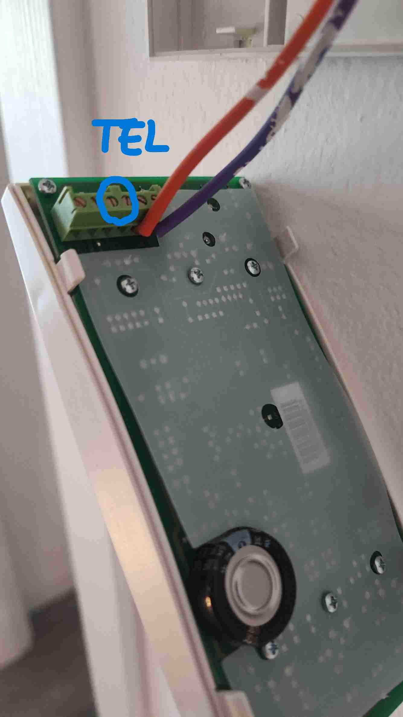

Nuovo Haier HTR3518DNMX - non raffredda parte frigo
Belhaven ha risposto a Belhaven alla discussione in Frigoriferi - Congelatori
Aggiornamento: dopo 13 ore la temperatura del formaggio (uno spicchio di pecorino che peserà circa 200g) è di 7 C°. Nel frattempo ho ripetuto la misurazione, sempre con sonda, nel bicchiere d'acqua: dopo circa 8 ore la temperatura anche qui oscilla tra i 7 e gli 8. Un termometro all'interno del frigo segna stessa temperatura. Non so che pensare... Fa pena il frigo? Fatica a dissipare? Dietro ha molto spazio (lasciato apposta per fare queste verifiche); lato sx giusto un paio di centimetri dalla parete; lato dx parte (Inferiore e superiore) è molto vicina al pensile e al mobile lavello, ma la parte centrale è completamente libera. Le temperature in cucina in questi giorni sono parecchio alte. Adesso che sono le 22:30 segna 30 gradi. -
SimoneTanoli ha iniziato a seguire Hermann minispazio zero 24/29 controllo esterno (TEL) su cronotermostato originale
Hermann minispazio zero 24/29 controllo esterno (TEL) su cronotermostato originale
SimoneTanoli ha inserito una discussione in Guasti/Problemi Riscaldamento
Cari tutti, volevo controllare le mie due vecchie hermann minispazio zero 24/29 che hanno il cronotermostato a bus. Ho notato che il connettore del termostato ha 6 pin di cui 2 per il bus di comunicazione, due per contatto TELefonico (dry contact) e due con dicitura S.EXT (presumo sonda esterna, visto che non trovo menzione). Ebbene come dice il manuale di utilizzo, cortocircuitando i due pin nominati TEL la caldaia si dovrebbe accendere in modalità riscaldamento (qualsiasi sia la temp rilevata) ed in effetti il display scrive TEL quando sono in corto, ma di fatto questa condizione non fa partire la caldaia. Questo ingresso sul termostato dovrebbe funzionare, ma a me non va e lo ho provato sulle mie due caldaie identiche. C'è mica qualche jumper da mettere/togliere sulla scheda in caldaia? Ho anche visto che il kit a zone in vendita dovrebbe avere un ingresso TA che dovrebbe far partire la caldaia, ma visto che dal display non mi funziona, non vorrei spendere soldi inutilmente. -
Morsetti Wago
Maurizio Colombi ha risposto a michy1990 alla discussione in Altri argomenti elettrici
Modificherei la frase in questo modo: "Stanno spopolando i morsetti Wago tra gli addetti ai lavori che non sanno niente." Prima di tutto: perchè hai una linea da 6 ed una linea da 2,5 che si mescolano? Secondariamente: si utilizza un bel morsetto a mantello o forbox o come preferisci chiamarli. Con quale motivazione? Quanti impianti hai già realizzato utilizzando quei morsetti? Hai un report di affidabilità per proporglieli? Consiglio: se il tuo elettricista ha un carattere come il mio (e come tanti altri su questo Forum) e il consiglio arriva in un momento un po' critico della giornata, rischi anche di prendere due accidenti per la testa. - Oggi
Stanno spopolando i morsetti Wago tra gli addetti ai lavori. Tra l'altro esistono anche da quadro. Nel caso in cui avessi una linea da 6mmq e delle linee da 2.5mmq, non si può utilizzare un morsetto Wago da 6mmq,ma neanche quello da 2.5. Quale si utilizza!?. Vorrei tanto consigliarli al mio elettricista perché viene un lavoro pulito
Climatizzatore split non eroga aria fredda
Alessio Menditto ha risposto a fasteagle alla discussione in Guasti/Problemi Climatizzazione
Feasteagle non offenderti, ma qui non siamo al circolo della bocciofila, se dei tecnici ti chiedono di fare delle prove, perché non le fai? A smontare il condensatore, portarlo in negozio quanto ci hai messo? Mezz’ora? Un ora? E non hai trovato 5 minuti per fare la prova con il contatore? -
no perche il tubo a monte è vuoto se piu alto anche di pochi centimetri dello scarico del muro, unico fastidio sara forse ma non certo un gorgoglio che sentirai nel clima quando scarica la lavostoviglie ma non influisce ne sul funzionamento del clima ne nello scarico condensa
Interruzione tensione a motore
orsini_fabio ha risposto a orsini_fabio alla discussione in Azionamenti CC
Non so che dire, oltretutto ho ricontrollato il fusibile ed è da 80 A e non 50 come avevo detto...forse il motore arriva ad un punto in cui crea un cortocircuito che anche un 80 A salta, penso. Sicuramente non conosco la pinza amperometrica, mai usata e probabilmente non ho ancora capito come impostarla al meglio... Comunque avendo sostituito sia pacco batterie sia controller il problema resta nel motore, penso...Lo cambio e amen. Una domanda: ora mi trovo 2 pacchi batteria al litio da 30 A, pensavo di montarli entrambi, collegati in serie per avere più autonomia, sono dotati entrambi di scheda BSM, ognuna è provvista di cavetti per la ricarica, collegandole in serie posso sfruttare solo uno dei cavi di ricarica ? Riesco a ricaricarli entrambi ? O faccio un disastro ? -
Climatizzatore split non eroga aria fredda
fasteagle ha risposto a fasteagle alla discussione in Guasti/Problemi Climatizzazione
ho portato il condensatore in un negozio di riparazione tv, stereo, etc. ed il titolare mi ha fatto la cortesia di misurarlo col capacimetro ed è 22 microfarad. secondo quanto indicato sul corpo del condensatore, dovrebbe essere 25 microfarad +/-5%, quindi il range che dà il produttore è 23.75-26.25 microfarad, tuttavia al negozio mi hanno detto che tale misura non è esatta perchè lo strumento non manda la 230v, quindi potrebbe anche essere che con la 230v è 25 microfarad. ribadisco che il clima ha almeno 15 anni di vita, passati dall'unità esterna tutti sotto al sole, benchè non sia mai stato usato. secondo voi è emerso qualcosa di interessante? -
Reperibilità ricambi lavatrice Zoppas P72X
borgo77 ha risposto a FrankEj alla discussione in Lavatrici - Asciugabiancheria
prova a sentire qualche CAT della tua zona, magari hanno qualcosa in casa innanzitutto però controlla il codice che c'è stampigliato sulla tua cornice, così da cercare il ricambio esatto -
Reperibilità ricambi lavatrice Zoppas P72X
FrankEj ha risposto a FrankEj alla discussione in Lavatrici - Asciugabiancheria
Ti ringrazio, l'avevo trovato anch'io e gli ho scritto, mi fanno che con la mia non è compatibile... infatti i fori per le viti sono messe in modo completamente diverso. Peccato, mi dispiacerebbe buttarla via per un oblò, per il resto funziona. Posso anche cercarne un'altra "da battaglia" come questa usata, ma magari ha altre rogne e altri ricambi introvabili -
Provocazione: i danni da grandine come si contano?
Alessio Menditto ha risposto a Alessio Menditto alla discussione in Fotovoltaico
Per i terremoti sicuramente sì (le zone sismiche sono conosciute), sicuramente per questi fenomeni non ancora, dipende da quanti danni dovranno pagare le assicurazioni. Ma se si mettono d’accordo che questi fenomeni saranno sempre più frequenti, si muovono velocemente. -
Provocazione: i danni da grandine come si contano?
Leone2285 ha risposto a Alessio Menditto alla discussione in Fotovoltaico
Queste assicurazioni hanno un costo correlato al rischio di una zona a questi eventi? -
Reperibilità ricambi lavatrice Zoppas P72X
borgo77 ha risposto a FrankEj alla discussione in Lavatrici - Asciugabiancheria
ciao se ho visto bene Montaruli ce l'ha disponibile https://www.mlservice.it/en/oblocorniceanterioreportellalavatricecontrocornicequadratarex1242107140 -
Col connettore a 3 fili sconnesso non cambia nulla. Se tolgo il connettore a 2 fili non si avvia completamente. Adesso non so come comunica la batteria con la scheda. Domani chiamo il centro assistenza per vedere se sanno dirmi qualche cosa, anche se temo che mi diranno di portarlo a un centro di riparazione autorizzato. Sta di fatto che l'apparecchio da centinaia di euro dopo 3 anni non funziona e visto che la batteria sembra ancora in ottimo stato credo che il mio amico non ne abbia fatto un uso troppo intenso. Tutti sti sensori per controllare un aspirapolvere mi sembrano eccessivi.
Buongiorno, il fatto che il pozzetto si riempia e l’acqua risalga da WC o doccia indica quasi certamente un’ostruzione nel tratto a valle del pozzetto, verso la fognatura principale. La presenza di carta igienica nel chiavicotto delle acque piovane può avere diverse spiegazioni: • il chiavicotto è in realtà collegato anche alla rete nera; • esiste una vecchia rete mista per acque nere e meteoriche; • le tubazioni sono state raccordate in modo improprio; • la carta si accumula in corrispondenza di una curva, restringimento, contropendenza o giunto disallineato; • il chiavicotto permette semplicemente di raggiungere il punto in cui si forma il blocco. Non è detto che il problema sia soltanto il diametro ridotto. Se l’impianto ha funzionato per mesi, potrebbe esserci un’ostruzione progressiva dovuta a depositi, calcare, radici, cedimento della tubazione o scarsa pendenza. Il maggiore utilizzo del bagno al piano terra può aver evidenziato una criticità già presente nella sua diramazione. Liberare il passaggio con filo di ferro o tubo da giardino risolve temporaneamente il tappo, ma non pulisce completamente la condotta e può danneggiare giunti o tubazioni vecchie. Consiglierei di procedere con: 1. pulizia idrodinamica dal pozzetto verso la fognatura; 2. videoispezione subito dopo il lavaggio; 3. localizzazione del punto in cui la sonda incontra la curva o l’ostacolo; 4. verifica di diametro, pendenza, raccordi e condizioni della tubazione; 5. ricostruzione del percorso degli scarichi del piano terra e del chiavicotto. Se la carta continua a fermarsi nello stesso punto ogni quindici giorni, è probabile che esista una causa strutturale o un deposito non completamente rimosso. La videoispezione permetterà di capire se basta una pulizia approfondita oppure se occorre correggere o sostituire un tratto della linea. Nel frattempo limiterei l’utilizzo degli scarichi quando il pozzetto inizia a riempirsi, per evitare rigurgiti e allagamenti interni. Un tecnico GSM Spurghi Srl
Trasformatore arrivato e montato! Ora mi manca, a parte sostituire tutti gli elettrolitici e il boost scoppiato: - la PY81 e il suo cappuccio - il cappuccio della PL500 e il cavo che non ho trovato all'interno - la R e il C che formano un paralello tra i piedini 8 e 9 dell'EAT che mancano naturalmente anche questi Il resto sembra più o meno ok per tentare con calma una prova di accensione.
Provocazione: i danni da grandine come si contano?
Alessio Menditto ha risposto a Alessio Menditto alla discussione in Fotovoltaico
Questa, e fai bene a dirlo, è la tua situazione, per cui ti sei fatto un impianto approfittando delle agevolazioni fiscali. Però ci sono tanti che vanno nei Briko, nei Tecnomat ecc, dove vendono il kit fotovoltaico. Facendo finta non esistano le agevolazioni che hai avuto tu, il problema grandine si pone a queste persone che lo devono pagare interamente loro. -
Microonde Samsung GEM83M non funziona
pepp59 ha risposto a pepp59 alla discussione in Forni - Microonde - Cucine
Ecco il risultato della prova del diodo: tensione applicata 10,6V resistenza 15kohm, Anodo al positivo = tensione ai capi del diodo: 6V. Catodo al positivo = 10,6V Con una resistanza da 820 ohm, vedo 7,47V (anodo al positivo) e ancora 10,6V con catodo al positivo A questo punto, forse possiamo considerare che il diodo funziona, quindi cosa avrebbe potuto bruciare il fusibile? Il condensatore sembra a posto: ai suoi capi misuro 0,96 uF -
cerco pannello di controllo a parete cablato modello xk11 per clima aermec LCI100.
agoman ha risposto a agoman alla discussione in Componenti Climatizzazione
non me la detto gli e lo scritto quando mi risponde ti so' dire. -
Provocazione: i danni da grandine come si contano?
Alessio Menditto ha risposto a Alessio Menditto alla discussione in Fotovoltaico
Ragionamento giustissimo, infatti la premessa è che fenomeni eccezionali saranno sicuramente molto più frequenti, perché non dipendono dalle falde tettoniche come i terremoti, ma dal surriscaldamento sempre più alto che provoca questi effetti. Diciamo che ci possiamo sicuramente aspettare un aumento di frequenza piuttosto che una diminuzione. Per la convenienza non c’è nessun dubbio, ecco perché già essendo convenienti, perché chi li assicura deve tacere su queste spese accessorie? Chi parla bene (giustamente) dei pannelli solari, non deve aver nessun motivo di non nominare tutte le spese accessorie, che vanno considerate (due pagine fa un nostro amico parlava di 700 euro all anno, ma anche 500 euro non sono pochi). Siccome qui dobbiamo fare Cultura, approfittiamo di questa oasi del forum di scoprire le carte in tavola, anche le Pompe di Calore rendono di più di una caldaia, però…tra il dire e il fare il meccanico a volte si inceppa… -
S7-1500 drive S200 con libreria LAxisCtrl_Axis
84paolo ha risposto a aleb2 alla discussione in S7-1500
Non è molto chiaro quello che devi fare. Innanzitutto, dopo un posizionamento assoluto e in gearing non si capisce cosa intendi. O un motore lo muovi in assoluto oppure è in gearing su di un master, ma così tu muovi solo il master. Poi non ho capito perchè azioni i freni. I freni di solito si azionano quando togli coppia per emergenza o sicurezze. è normale che un asse (specialmente se di sollevamento se togli coppia può cadere leggermente. Sta quindi a te rifasarlo su quello che ritieni master. -
Interruzione tensione a motore
Livio Orsini ha risposto a orsini_fabio alla discussione in Azionamenti CC
Ma se il fusibile è da 50A come fa a intervenire con una corrente di 25A? C'è qualche cosa che non funziona nella misura. Comunque se la ruota è libera, non frenata, quel motore è pronto per la discarica. -
Microonde Samsung GEM83M non funziona
pepp59 ha risposto a pepp59 alla discussione in Forni - Microonde - Cucine
Il diodo l'ho misurato con un tester dotato di batteria a 9V, adesso cerco un alimentatore da 12V e misuro -
sormike ha iniziato a seguire Provocazione: i danni da grandine come si contano?
Provocazione: i danni da grandine come si contano?
sormike ha risposto a Alessio Menditto alla discussione in Fotovoltaico
Nel 2023 ho fatto installare un impianto da 6Kwp, composto da 14 pannelli Longi che allora costavano, in una catena nota, circa 200€. Oggi gli stessi pannelli costano meno di un terzo e sono anche più performanti. Ho pensato subito a stipulare un assicurazione che prevedesse specificamente la copertura per tale impianto da eventi atmosferici, ma sial l'installatore, che l'agente della compagnia di assicurazione, mi hanno sconsigliato di farlo. Per un semplice motivo: quante volte capita questom evento? Ebbene, io vivo a Roma e questo evento seppur sempre più probabile, non si è ancora verificato. Certo, non posso dire lo stesso per chi è soggetto a questi eventi, come dimostrano i fatti, per chi vive a nord. Ma quello che va calcolato, secondo me è quanto costerebbe oggi, sostituire due, tre, quattro pannelli, che costano sempre meno e sono sempre più resistenti (almeno ci fanno credere). Certo che se si rompono tutti, tutti gli anni, il discorso cambia. Ma quello che vale è quante volte è successo? Per quanto riguarda la convenienza, io personalmente che uso 4 condizionatori, a caldo in inverno e freddo in estate e proprio in estate riesco a toccare punte di 30Kw (si, 30 Kw) di autoconsumo, lascio fare a voi i conti della convenienza. -
Microonde Samsung GEM83M non funziona
pepp59 ha risposto a pepp59 alla discussione in Forni - Microonde - Cucine
