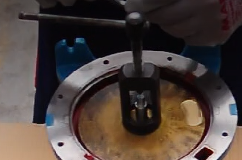

Puntamento Parabola con GTMEDIA V8 FINDER 2
drn5 ha risposto a astravin alla discussione in Impianti SAT
Il cono di ricezione della parabola è stretto, molto stretto, non puoi pensare di puntare la parabola a cavolo ovunque magari dall'altra parte di dove si trova il satellite, e pensare di vedere un lumicino di segnale sul finder. Neanche nei film di fantascienza catturano le trasmissioni aliene senza puntare la galassia giusta..... Se abiti in una valle in montagna e hai una montagna tra te e il satellite col cavolo che lo becchi. Qui una breve guida sul come fare per Hotbird 13 (ma alla fin fine vale un pò per tutti)... 1. Calcola i parametri geografici Prima di toccare la parabola, devi conoscere l'inclinazione (Elevazione) e la direzione (Azimut) per la tua zona in Italia (ad esempio, a Imperia l'elevazione è solitamente intorno ai 38° - 39°). Puoi usare DishPointer per orientarti approssimativamente verso Sud. 2. Collega lo strumento Collega un capo del cavo dell'antenna alla porta LNB IN del tuo GTmedia V8 Finder 2. Accendi il dispositivo. 3. Configura il GTmedia V8 Finder 2 Premi il pulsante Menu sul dispositivo. Vai su Installazione e premi OK. Seleziona l'elenco dei satelliti e scegli HOTBIRD 13E (13.0° Est). Assicurati che i parametri del transponder (frequenza, symbol rate) siano corretti. Puoi usare una frequenza nota di Hotbird, come 10992 V 27500 o 11219 H 29900. Seleziona il satellite e vedrai comparire due barre sullo schermo: INT (Intensità) e QUAL (Qualità). 4. Il Puntamento (Azimut ed Elevazione) Regola l'Elevazione: inclina la parabola secondo i gradi calcolati (es. 39°) aiutandoti con la scala graduata sul retro della parabola. Blocca leggermente i dadi, lasciando la parabola abbastanza libera di muoversi. Trova il satellite (Azimut): ruota la parabola molto lentamente verso sinistra o verso destra partendo dal Sud. Quando lo strumento aggancia il segnale Hotbird, sentirai un suono acustico (beep) e vedrai la percentuale della barra di QUAL (Qualità) salire. Ottimizza: stringi i dadi della staffa un po' alla volta, controllando che la barra della Qualità non scenda. Cerca di ottenere il valore percentuale più alto possibile. 5. Regolazione dell'LNB (Skew) Per perfezionare il segnale, allenta leggermente la vite che tiene fermo l'LNB (l'occhio della parabola) e ruotalo leggermente in senso antiorario (guardando la parabola da davanti). L'LNB dovrebbe trovarsi con il cavo che punta verso il basso e leggermente spostato verso destra (a ore 6.30 - 7 circa). Ottimizza la rotazione per il valore di Qualità più alto sul GTmedia. -
Estrazione seconda girante pompa NMDM 20/140 Calpeda
umbi ha inserito una discussione in Pompe (Idraulica)
Buongiorno a tutti Dovendo estrarre le giranti .... ho il problema che quella interna richiede specifico estrattore che non riesco a trovare (Chiude esternamente sull'anello della girante) Qualcuno di voi ha mai avuto questo problema ? Grazie -
Ok, ma permettimi è una cosa un po' insensata; se io devo regolare un parametro come la geometria e ho bisogno di un riferimento sotto come una griglia devo per forza collegare una sorgente esterna, è assurdo fare le regolazioni, segnare "i punti" uscire e riavviare senza sorgente esterna e rifare le regolazioni. Vabbè.
Puntamento Parabola con GTMEDIA V8 FINDER 2
Leone2285 ha risposto a astravin alla discussione in Impianti SAT
Una volta che come suggerito da @drn5 hai posizionato grossolanamente la parabola dai una stretta alle viti facendo in modo che l'antenna possa muoversi. A questo punto seguendo la potenza e soprattutto la qualità del segnale muovi l'antenna orizzontalmente fino ad ottenere la migliore posizione. Stringi le viti che bloccano il movimento orizzontale e ripeti l'operazione muovendoti verticalmente. Purtroppo io non ho lo stesso strumento ma in linea di massima funzionano allo stesso modo. - Oggi
astravin ha iniziato a seguire Puntamento Parabola con GTMEDIA V8 FINDER 2
Puntamento Parabola con GTMEDIA V8 FINDER 2
astravin ha risposto a astravin alla discussione in Impianti SAT
Grazie per la risposta, l'ho fatto, ma non riesco a trovare il satellite. Se conosci il finder mi sapresti spiegare come utilizzarlo? Ho provato in tanti modi anche seguendo istruzioni e video on line, ma nessuno spiega come si aggancia il satellite. Spiegano più o meno le caratteristiche, come si cercano i canali dopo aver agganciato il satellite, ma nessuno che spieghi come lo si trova. Il problema del finder, ammesso che funzioni bene, è, ripeto, che non fornisce una indicazione dell'avvicinamento al satellite, così sarebbe facile. Invece devi prima trovarlo e poi ti indica qualità e potenza segnale.. Lo trovo ridicolo -
Ampliamento impianto SUN2000-6K + batteria LUNA2000: secondo voi ne vale la pena?
Simone Baldini ha risposto a relestatico80 alla discussione in Fotovoltaico
L'autoconsumo lo valuti sul consumo e non sulla produzione che nel suo caso è in essecco. Quindi con un prelievo di 527 e un consumo totale di 527+3600 l'autoconsumo è del 87%. Il problema è che hai un surplus di 2500 kW circa rispetto al consumo, produci il 160% di quanto consumi. Aumentare ancora la produzione per cercare di azzerare i 527 KW secondo me non ha senso a meno che non hai in previsione di aumentare i consumi (auto elettrica ecc...). -
Basculante motore Gibidi ha smesso di funzionare
Nik-nak ha risposto a RamRam alla discussione in Cancelli elettrici
Intendi il rumore classico di relay che vendono azionati? -
Vorrei comprare un videocitofono
Maurizio Colombi ha risposto a lorena1 alla discussione in Citofoni, videocitofoni e intercomunicanti
Come è già stato scritto in precedenza, gli apparecchi che hai indicato sono prodotti marchiati BTicino, ma non fanno parte del Sistema2Fili, non sono accessoriabili e hanno l'alimentatore esterno collegato al monitor all'interno dell'abitazione. Il collegamento tra parte interna e parte esterna è realizzato con due soli fili. Il problema grosso è che la riparazione di questi apparecchi è impossibile e nemmeno i CAT della ditta si prendono in carico questa incombenza. Quella di proporre questi prodotti, è una scelta fatta dalla BTicino (e da altre marche) per entrare a far parte della concorrenza cinese e coprire la quota di mercato dei negozi online e dei centri di bricolage. una scelta che non condivido (e non condivide nessun installatore professionale) e che, a mio modesto parere, mette in brutta luce la ditta che la mette in pratica. Ma ognuno è libero di scegliere ed acquistare, il prodotto che vuole. -
fisica ha iniziato a seguire Dump eprom lavatrice bosch epw65751
Dump eprom lavatrice bosch epw65751
fisica ha risposto a paoloca alla discussione in Lavatrici - Asciugabiancheria
eh, insomma. O la eprom è tutta ad FFH ed allora non c'è vita nella macchina, oppure se c'è qualche forma di vita allora la Eprom è magari guasta parzialmente o funzionante. Seguirei i consigli dati, testare le parti suggerite. -
Vorrei comprare un videocitofono
lorena1 ha risposto a lorena1 alla discussione in Citofoni, videocitofoni e intercomunicanti
Allora esempio il videocitofono nel link non è wifi, ok non ho trovato uno schema, solo il monitor deve essere alimentato? Da quanto ho capito il monitor non deve essere collegato al pulsante via cavo, ma penso mi sbaglio thttps://www.amazon.it/dp/B0C2ZBD1KQ/?coliid=I15476EJU5EF6I&colid=1P04KL1PTZFEE&ref_=list_c_wl_lv_ov_lig_dp_it&th=1 Invece questo sotto dice senza fili ma c'è in dotazione lo stesso trasformatore che serve per alimentare il monitor e il pulsante non va collegato al monitor via cavo https://www.amazon.it/Bticino-310913-VIDEOCITOFONO-MONOFAMILIARE-Pulsantiera/dp/B0CPPP8BMT/ref=sr_1_2? avrei deciso di comprare uno di questo tipo vedo che posso aggiungere un monitor che mi farebbe comodo -
Interruttore montante dove lo metto?
Maurizio Colombi ha risposto a ocram.59 alla discussione in Installazione impianti elettrici civili e terziario
La cassetta, se fissata dietro all'esistente, dovrà essere distanziata dal fondo di qualche centimetro a causa della sporgenza di quasi mezzo palo. A questo punto è forse maglio mettere una cassetta da un contatore fissata come detto in precedenza: con la porta contrapposta ( se fissata sul fianco) o lateralmente (se fissata sul retro). -
Strane immissioni di corrente in rete
reka ha risposto a mgaproduction alla discussione in Fotovoltaico
nelle immissioni devi leggere i valori in kWh e basta. nei quarti d'ora incriminati ci sono immissioni in kWh? -
Ampliamento impianto SUN2000-6K + batteria LUNA2000: secondo voi ne vale la pena?
reka ha risposto a relestatico80 alla discussione in Fotovoltaico
hai un autoconsumo con le batterie che è un po' scarsino, i marchettari dicono che con le batterie e un impianto dimensionato a dovere si raggiunge anche l'80/90%. io cercherei di capire se è migliorabile questo. poi cercherei di capire se 3kW (per esempio) di pannelli in più migliorerebbero la situazione? insomma devi spulciarti i grafici del tuo impianto e capire perchè non arrivi ad autoconsumi più altri. fare direttamenteo aumento di pannelli e batterie secondo me è uno spreco di soldi -
Puntamento Parabola con GTMEDIA V8 FINDER 2
drn5 ha risposto a astravin alla discussione in Impianti SAT
Devi inizialmente dare una "sgrossata" puntando su Hotbird (13) a mano. Puoi aiutarti con questo sito per capire dove rivolgere la parabola in base alla città in cui ti trovi, poi affini con il finder impostandolo sul satellite che stai cercando. -
Ampliamento impianto SUN2000-6K + batteria LUNA2000: secondo voi ne vale la pena?
relestatico80 ha risposto a relestatico80 alla discussione in Fotovoltaico
SCUSATE ; auto consumo Autoconsumo (diretto + da batteria): circa3,6 MWh -
Strane immissioni di corrente in rete
mgaproduction ha risposto a mgaproduction alla discussione in Fotovoltaico
No. Dall'alto della mia profonda ignoranza, per me la corrente è una e una sola e va o in una direzione o nell'altra... Purtroppo non vado oltre come conoscenze in questo caso. -
Scatola IP65
reka ha risposto a plozio alla discussione in Didattica Inverter - azionamenti - motori
in quella in figura si riesce a mettere solo il salvamotore e gli accessori ausiliari da affiancare. il fatto che adesso siano in una scatola dove non passa aria è normale se vuoi ottenere IP65 -
Interruttore montante dove lo metto?
reka ha risposto a ocram.59 alla discussione in Installazione impianti elettrici civili e terziario
anche io metterei una cassetta identica spalla/spalla -
Salve, ho acquistato un GTMEDIA V8 FINDER 2. Ebbene la faccio semplice non riesco a puntare l'antenna. Sono riuscito a rilevare un satellite il primo giorno, dopo centinaia di tentativi, ma non sono certo fosse Hotbird che serva a me, rilevavo solo rai 1 ( non visibile ) e rai 2 (visibile) poi una quarantina di canali stranieri, se non erro parlavano in spagnolo. Ho dovuto ricorrere allo strumento che mi permette di verificare i canali perchè il vento forte mi sposta la parabola (quando sono fortunato), ma di solito me la piega, e ogni anno devo acquistarne una. Capirete che è diventata un rendita se chiamo sempre l'antennista. Io mi occupo d'informatica. Dopo questo primissimo tentativo di agganciare il satellite con parabola appoggiata su sedia, quando l'ho posizionata sul palo non sono più riuscito a trovare Hotbird. Non so come gestire il finder probabilmente. Quando l'ho acquistato pensavo, erroneamente, che in qualche modo il finder mi "dirigesse" verso il satellite prescelto come in un radar. Un vecchio finder analogico che avevo tempo fa, se non sbaglio così funzionava, invece questo no, non aumenta il segnale e /o la qualità avvicinandomi in prossimità del Satellite. Quancuno lo conosce? Avete qualche suggerimento? Grazie
Ampliamento impianto SUN2000-6K + batteria LUNA2000: secondo voi ne vale la pena?
reka ha risposto a relestatico80 alla discussione in Fotovoltaico
l'ultimo valore non torna molto in effetti.. direi anche io che non conviene fare tutto, io aumenterei i pannelli che è il costo minore, valutando però l'aumento dell'autoconsumo che ne avresti nel caso perggiore es: in inverno le 8 h centrali con produzione raddoppiata verrebbero assorbite dalla PDC? in linea teorica con i dati del meter puoi simulare tutta un'annata con i pannelli raddoppiati e vedere il rendimento. solo dopo un'ulteriore annata con i pannelli aumentati potresti considerare anche l'aumento delle batterie (ma dubito che si ripaghino in fretta) -
Davide8312 ha aderito alla comunità
ROSSA ha aderito alla comunità
Ampliamento impianto SUN2000-6K + batteria LUNA2000: secondo voi ne vale la pena?
Simone Baldini ha risposto a relestatico80 alla discussione in Fotovoltaico
Facendo due conti della serve, se per assurdo riusciresti a coprire i 527 kWh che prelevi, risparmieresti 180,00 euro circa l'anno, e comunque non riusciresti mai a coprire il 100% del tuo consumo quindi diciamo 100 euro l'anno di "risparmio". Ne vale la pena? Comunque come fai ad avere un autoconsumo di 10000 quando produci 6500 e prelevi 527? -
Dump eprom lavatrice bosch epw65751
michpao ha risposto a paoloca alla discussione in Lavatrici - Asciugabiancheria
Questa é la scheda del modello in questione … Il problema sta da un’altra parte, altrimenti non iniziava il programma. Quando si montano queste schede (vergini o programmate per modelli differenti) la macchina si accende (ma non parte). Come spesso succede si dà la colpa alla scheda, quando potrebbe essere tutt’altro. Resta @paoloca indicare maggiori dettagli 🤔 -
relestatico80 ha iniziato a seguire Ampliamento impianto SUN2000-6K + batteria LUNA2000: secondo voi ne vale la pena?
Ampliamento impianto SUN2000-6K + batteria LUNA2000: secondo voi ne vale la pena?
relestatico80 ha inserito una discussione in Fotovoltaico
Salve a tutti, vi espongo la mia situazione attuale e i miei progetti di ampliamento, per avere un vostro parere. Impianto attuale: Inverter Huawei SUN2000-6K 1 torre batteria LUNA2000 da 10 kWh 6 kW di pannelli fotovoltaici Zona: provincia di Verona Ampliamento previsto: Aggiungere una seconda torre batteria LUNA2000 da 10 kWh (arrivando così a 20 kWh di accumulo totale) Entro ottobre portare il fotovoltaico a 9 kW, il massimo supportato dall'inverter SUN2000-6K Dati di produzione/consumo (periodo marzo-ottobre): Produzione: circa 6,5 MWh Immesso in rete: circa 3 MWh Prelevato dalla rete: circa 527 kWh Autoconsumo (diretto + da batteria): circa 10 MWh Va detto che nei 4 mesi invernali (novembre-febbraio) i consumi salgono molto per via della pompa di calore, mentre la produzione fotovoltaica cala drasticamente per zona geografica (Verona), e in quel periodo il prelievo dalla rete è sicuramente molto più alto. Alla luce di questi dati, secondo voi ha senso investire in una seconda torre batteria e nel potenziamento a 9 kW? Da marzo a ottobre il prelievo dalla rete è già molto basso (527 kWh), quindi mi chiedo se l'ampliamento serva davvero a coprire meglio l'inverno, oppure se il ritorno dell'investimento sia scarso dato che nei mesi caldi avrei comunque già poco da guadagnare. Grazie mille a chi vorrà darmi un parere! -
alighi ha iniziato a seguire Macchie "bagnate" sul muro sotto allo split
Macchie "bagnate" sul muro sotto allo split
alighi ha risposto a davide.fasani alla discussione in Guasti/Problemi Climatizzazione
usa il classico rotolo di carta igenica come cuneo è piu che sufficiente è proprio quello che devi capire perche se non scende bene o si svuota molto ma molto lentamente tracima, fai delle foto con vaschetta piena dove si veda anche il tubo di scarico dello split. mi sembra strano che un impianto del 2009 che tu usi dal 2016 si possa essere staccato il tubo di collegamento con la vaschetta di predisposizione solitamente fissato con il cemento per me o che si è mosso il tubo di scarico dello split verso la vaschetta o lo scarico della vaschetta e otturato e tracima. una curiosita sul retro della parete non sono stati fatti fori o piantati chiodi -
Diego_MP ha aderito alla comunità
Non è il solo modello che non permette alcune gestioni nel modo di servizio quando si accede da fonte esterna, anzi alcuni modelli non fanno nemmeno entrare da input esterni, è la filosofia dei firmware di gestione che può essere diversa tra un marchio ed un'altro.
