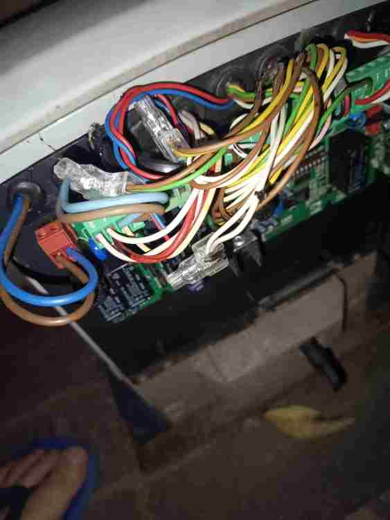

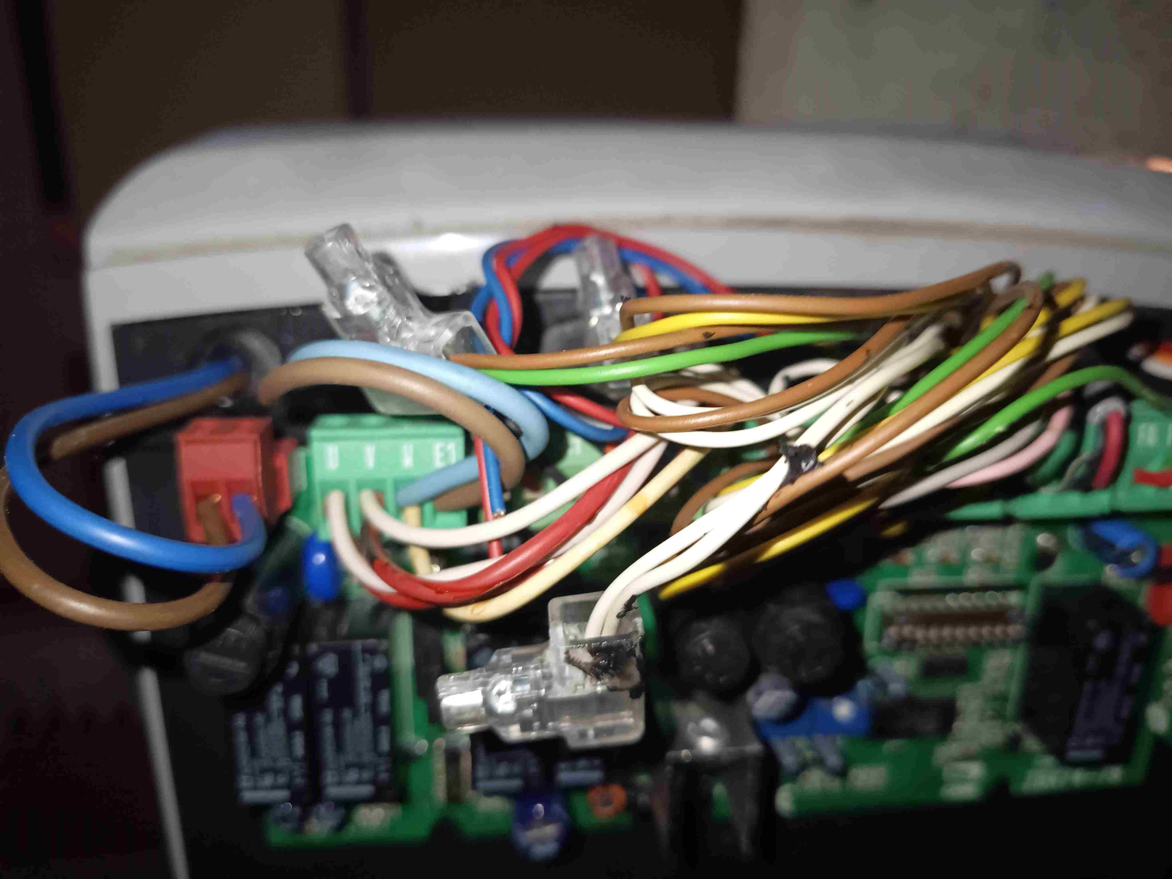

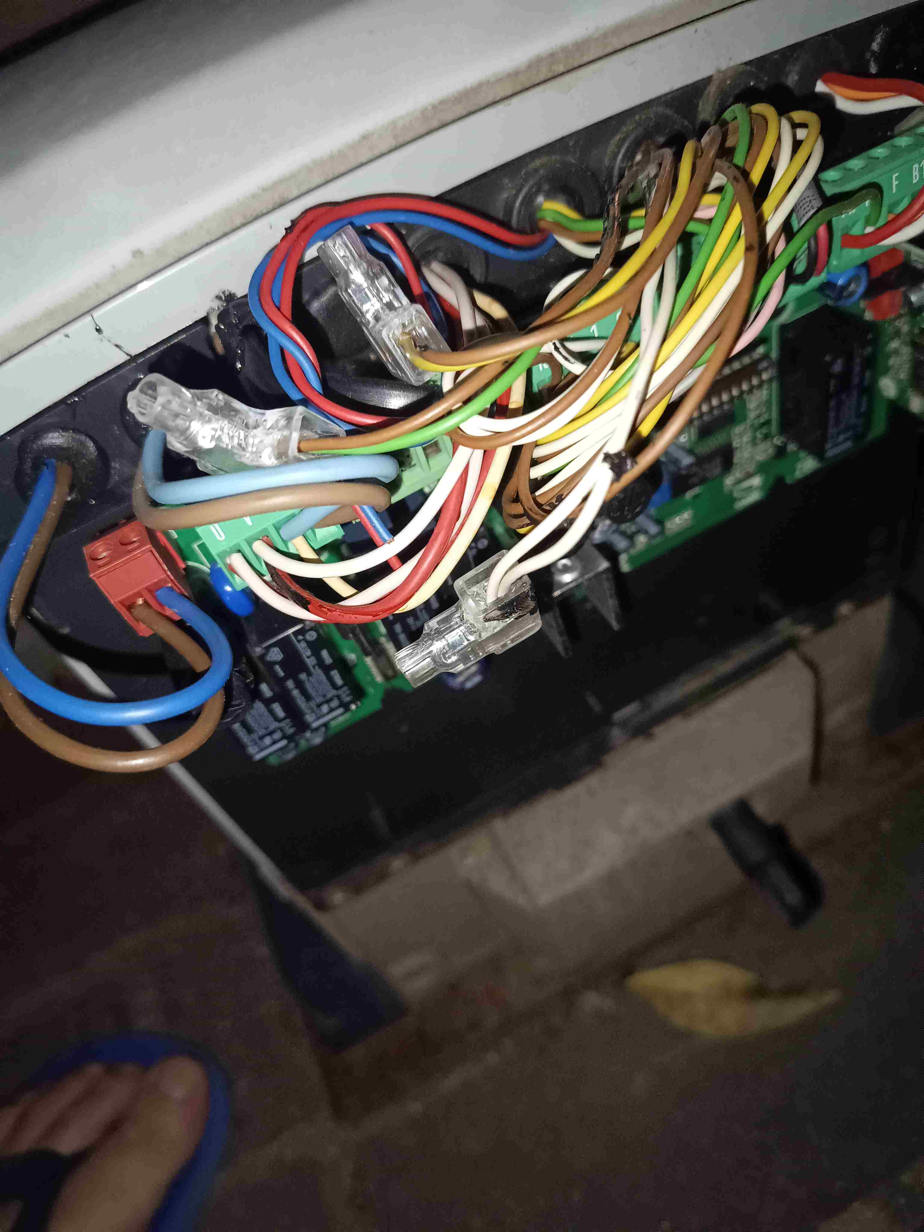

Cassa acustica i
ALLUMY ha risposto a catobleba alla discussione in Radio - Stereo - Autoradio - HiFi - CD - DVD
Problema motore faac zbx74 78 lampeggio led
campac ha risposto a campac alla discussione in Cancelli elettrici
Da ieri funziona regolarmente, i fine corsa sono ok. Nel capocorda il filo non è bruciato, e il nero dei gommini che si sono sciolti con il caldo. -
Produzione max. Impianto 3 Kw
Marco Fornaciari ha risposto a baranello alla discussione in Fotovoltaico
Bene, l'inverter ha potenza massima 3 kW, però i pannelli no! I dati di targa quello dicono. Con la foto della pagina del manuale cosa intendi dire. Ma cerco di immaginare, se cerchi le password, le devi chiedere all'installatore, e in ogni caso per eventualmente modificare quei parametri bisogna: 1- conoscere quell'inverter 2- conoscere i parametri contrattuali di fornitura 3- conoscere i parameteri contrattuali che hai con GSE 4- essere lì sul posto. Ma è così disdicevole rivolgersi all'installatore? Lo hai pagato è hai due anni di garanzia. -
lavastoviglie Bosch SMV68TX06E/42 odore di bruciato all'apertura di fine lavaggio
truceta ha risposto a truceta alla discussione in Lavastoviglie
Aggiungo ventilatore Kaputt!! …non gira nulla e la resistenza scalda senza far dissipare il calore generato -
Trasformatore di riga philips 15gr2330/08
cippa lippa ha inserito una discussione in Philips - Phonola
Buonasera! Ho ritirato do recente qusato splendido televisorino che funziona egregiamente. Nella mia opera di ristrutturazione voglio prendere un trasformatore di riga di ricambio perché come per i vari cp90 anche i 90ae I riga muoiono sicuramente. Allego foto del suo. La domanda è, mi è stato detto che può andare bene questo tipo di trafo OV2094-37427 = EAT HR 7524 = HR7549 La mia domande è se è realmente così. Perché ho trovato il philips nuovo 37427 ma da schema hr non sono proprio simili simili di due trafi....qualcuno ha ricordi? -
BFT TIR120 LF - problemi motore / motoriduttore
ROBY 73 ha risposto a fugaldo alla discussione in Cancelli elettrici
E allora significa che meccanicamente è tutto a posto? A questo punto, probabilmente sì. Se hai un alimentatore esterno 230-24Vcc almeno da 5A, oppure un paio di batterie da 12Vcc / 7Ah da collegare in serie tra loro, in modo da poter usare per alimentare il solo motore e questo funzionasse con tutta la catena e parti meccaniche, allora saresti quasi certo al 99,99% che il problema è proprio la scheda. Domanda banale, ma ora che vedo le foto, mi viene in mente e ti chiedo se i micro-switch dei finecorsa, funzionano correttamente? -
Ciao, questo test l'avevo già fatto e il sensore funziona perfettamente anche se attaccato direttamente sul cancello. Grazie comunque del suggerimento
- Oggi
Purtroppo ancora no 😁 No, il citofono è un Urmet "universale" 1130/16. Comunque sia, devi verificare che ci sia il modo di passare i due fili che arrivano attualmente dal ronzatore o dal carillon (a seconda di quello che devi abbinare al Ring quando suonano dal portone / cancello) e poi se uno di questi due fili sia in comune con il filo 6 del citofono, oppure sia completamente separato. Comunque, questi sono i collegamenti del Ring: C-1 = Morsetto 10 (COMUNE APRI PORTA) C-2 = Morsetto 1 (ALTOPARLANTE) C-3 = Morsetto 2 (MICROFONO) C-4 = Morsetto 6 (COMUNE AUDIO) C-5 = Morsetto 9 (APERTURA) C-6 = Morsetto Rz1 (CHIAMATA del ronzatore o del carillon) C-7 = Morsetto Rz2 (COMUNE CAMPANELLO del ronzatore o del carillon)
Problemi con inverter Zucchetti 1HP HYD6000 ZSS HP
modu ha risposto a modu alla discussione in Fotovoltaico
Grazie della risposta, allora per il primo punto prendiamo come esempio la foto postata, in quel momento producevo 4,6 kw e la casa so per certo che consumava 0 perchè avevo abbassato tutti gli interruttori dei carichi prese e luci comprese, quindi quei 3.53 kw di consumo non sono reali sicuramete. Doveva mostrare poco più di 0 nel consumo e quasi tutto il resto in esportazione correggimi se sbaglio.. Grazie per le altre risposte se è normale il residuo me ne faccio una ragione -
BFT TIR120 LF - problemi motore / motoriduttore
ALLUMY ha risposto a fugaldo alla discussione in Cancelli elettrici
Quella resistenza che si era bruciata e che hai sostituito, sei sicuro che era da 10ohm 5W? In quella che è rimasta, presumo sia quella bruciata, si intravede la scritta R10, che se non erro sono 0,1ohm. -
Come già suggerito aggiungerei che quelle antenne da interno sono un misto tra plastica e metallo di scarsa qualità anche con aggiunta di elettronica fatta per interno e mettendole all'esterno col tempo ,sole e pioggia si deteriora fino a rompersi . Meglio una antenna da esterno fissata al balcone .
Videocitofono BTicino modello 344622 bifamiliare problemi di funzionamento.
stefano46146 ha risposto a stefano46146 alla discussione in Citofoni, videocitofoni e intercomunicanti
Salve buonasera , mi è venuto un dubbio ma i configuratori ad esempio casa 1 monitor video(344652) (configuratore N1 ) il citofono che fa parte della stessa casa ma è in taverna (marca BTicino 344232 ) va configurato anche lui con un configuratore N1 ? Casa bifamiliare. Grazie per i consigli . -
alberto1392 ha iniziato a seguire Cambio cronotermostato
Buonasera, dovrei effettuare il cambio Cronotermostato. Attualmente la mia caldaia vaillant monta un termostato con attacchi su cavi 789 come da foto e collegamenti caldaia come da foto. siccome il modello è un po datato vorrei montarne uno più recente. Me ne sapreste indicare uno compatibile? Grazie.
Buonasera, volevo chiedere un consiglio: ho fatto alcuni preventivi per un impianto 6Kw con batteria da 10kw, e sono indeciso tra i seguenti: Pannelli Viessmann inverter + batteria Solplanet 10.500 iva inclusa pannelli Viessmann inverter + batterie Viessmann 10.900 iva inclusa Pannelli Aiko inverter + batteria Sungrow 10.900 iva inclusa Pannelli Trina solar inverter + batteria sungrow 11.000 iva inclusa Pannelli Sunpower P7 Inverter + batteria Sunpower 11.100 iva inclusa Pannelli Sunpower P7 Inverter + batteria Tesla Powerwall 3 13.090 iva inclusa Grazie mille per l'aiuto
Orabona1991 ha aderito alla comunità
E26 Caldaia Immergas
BADPI59 ha risposto a Edoardo 007 alla discussione in Guasti/Problemi Riscaldamento
L'errore 26 sulle caldaie Immergas Victrix indica generalmente un'anomalia nel controllo fiamma o un intervento del termostato di sicurezza per sovratemperatura. Spesso è legato a un problema di circolazione dell'acqua o al modulo di condensazione intasato -
giugn76 ha iniziato a seguire Telecomando Genius
Più precisamente, quali operazioni fai tu su centrale e su radiocomando?
BFT TIR120 LF - problemi motore / motoriduttore
fugaldo ha risposto a fugaldo alla discussione in Cancelli elettrici
Aggiornamento: - Ho allentato la catena e l'ho tolta dal pignone, segnando la posizione del blocco di traino sulla guida. - Ho controllato gli ingranaggi superiori di teflon ed erano liberi - Impossibile svitare il pignone senza il giusto attrezzo e forza adeguata 😉 - Ho tolto il coperchio del riduttore salvando la guarnizione di catone - Ho poi aperto anche il motore e controllato i carboncini (pensavo fossero loro) Ecco le foto Il motore sembra OK e gira liberamente a mano, dai faston alle spazzole misuro 0 e fra le spazzole misuro l'avvolgimento da 0,4 / 0,5 ohm. Rimontata la catena riesco a muoverla ruotando il rotore a mano. Forse è proprio la scheda, che affronterò da domani (oggi ho dovuto rimontare tutta la parte meccanica) -
Impianto semplice termocamino scaldabagno
radi ha risposto a radi alla discussione in Impianti Riscaldamento
Ok, risolto caldo freddo in 45m2 con 1000+istallazione.!?? Per ACS uno scaldabagno efficiente (ho intuito che pompa acqua/aria è da aggiungere uno 0 al prezzo) . ..Sarebbe una soluzione percorribile. ( magari il camino lo prendo per bellezza (6/700€ s/ACS) -
Per i canali tv no, solo radio DAB. Preferibili in base a cosa? Torniamo al punto di partenza. Per capirci meglio; Se i trasmettitori sono a vista e i segnali sono robusti, basta un semplice pezzo di cavo coassiale a mo' di dipolo. In caso contrario, ovvero con ostacoli e segnali risicati, l'una vale l'altra. Hai avuto modo di effettuare misurazioni strumentali specifiche? sempre meglio averlo, perchè molto spesso ci si trova in presenza di interferenze (chi possiede un misuratore professionale lo sa...) che superano anche di molto i segnali tv, e in quel caso sono problemi. In buona sostanza, se c'è un balcone con panoramica in direzione dei trasmettitori in quel caso è meglio una classica antenna logaritmica montata su un palo ancorato sulla ringhiera, oppure su una staffa a L tipo quelle per parabola, tassellata a parete, per avere prestazioni di molto superiori a qualsiasi di quelle antenne da interno. Costo della Loga: meno di 20 euro, piu' accessori. Ecco, quella la garantisco perchè la conosco, ma sempre se la zona lo permette, zona che non ci è data sapere.... Così come non ci è dato sapere il piano e gli eventuali ostacoli....
Ciao per i serramenti metallici servono sensori specifici che solitamente hanno contenitore di alluminio.Prova a scollegare i fili e con un tester vedere se chiude.Se non chiude devi cambiare sensore. Altrimenti interporre del materiale plastico per distanziare dal metallo il Reed.
LAVATRICE IGNIS MIA 600(AWV 619)
vincent 68 ha risposto a vincent 68 alla discussione in Lavatrici - Asciugabiancheria
Stefano buonasera,non credo siano spezzate,anche se poi gli darò una controllata da vicino,però qualche amico mi consigliava di cambiarle visto che hanno 25 anni. Cosa mi consigli? Nel frattempo mia moglie ha fatto un bucato e mi confermava dello sballottamento. Non ho avuto tempo per passare al negozio di ricambi,ma provvederò al più presto per evitare ulteriori problemi alla lavatrice. Lo sballottamento lo fà solo quando và in centrifuga(600 giri/minuto). -
billoleo ha aderito alla comunità
Problema con asciugatura hotpoint ariston aqd970f 697
Angus81 ha risposto a Angus81 alla discussione in Lavatrici - Asciugabiancheria
Sì il riscaldamento non sembra essere un problema -
Nuova Electrolux 900 "chiama aria"
shadyeclipse ha risposto a shadyeclipse alla discussione in Lavatrici - Asciugabiancheria
perfetto grazie mille -
lavastoviglie Bosch SMV68TX06E/42 odore di bruciato all'apertura di fine lavaggio
truceta ha risposto a truceta alla discussione in Lavastoviglie
Proseguendo con la ricerca guasti. Che faccio. Non credo basti asciugare… Manicotto tra ventilatore e gruppo zeolite
