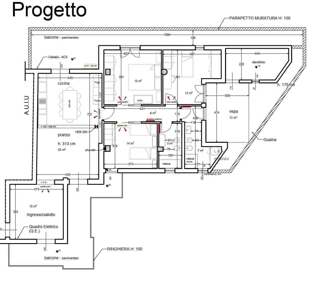

  1. Nell'ultima ora
  2. Ciao Emsi30, Come da tabella a pag. 5 nel manuale: https://staticpro.comelitgroup.com/storage/2019/10/22098/mt-2703u-it.pdf COMELIT 2703U = A-B-C-D-E / M URMET DOMUS 1130 = 9-2-10-7-1 / M Considera i morsetti 6-10-11 dell'Urmet 1130 come un unico morsetto "C" del 2703U. Facci sapere i risultati
  3. Salve a tutti, avrei bisogno di un parere tecnico sul corretto dimensionamento di un impianto multisplit Daikin per un appartamento residenziale in provincia di Napoli. L'appartamento è di circa 100 mq, ben isolato ma non in classe energetica particolarmente spinta (direi isolamento medio). La zona giorno ha altezza regolare, circa 3,10 m nella zona pranzo/cucina. La zona notte è invece in sottotetto a falda singola con altezza variabile da circa 2,60 m fino a circa 1,80 m. Attualmente, nell'abitazione in cui vivo, il consumo elettrico annuo è di circa 2.700 kWh. Utilizzo già i climatizzatori sia per il raffrescamento sia per il riscaldamento (attualmente un 12.000 BTU e un 9.000 BTU), ma non ho altri carichi elettrici importanti come piano a induzione, boiler elettrico, pompa di calore per ACS o auto elettrica. Nella nuova abitazione sto valutando anche l'installazione di un impianto fotovoltaico e nel tempo non escludo di aumentare l'elettrificazione della casa, per cui mi interessa trovare un buon compromesso tra comfort, efficienza e consumi. Superfici indicative: Zona giorno Ingresso/soggiorno: circa 12 mq Cucina/pranzo open space: circa 32 mq Zona notte Camera matrimoniale: circa 15 mq Camera doppia 1: circa 13 mq Camera doppia 2: circa 12 mq L'impianto sarà utilizzato sia per raffrescamento sia per integrazione al riscaldamento invernale. Sto valutando una soluzione tutta Daikin Perfera All Seasons e sono indeciso tra due configurazioni. Soluzione A (più equilibrata) Trial 1: 18.000 + 9.000 + 9.000 BTU Trial 2: 9.000 + 9.000 + 9.000 BTU Soluzione B (più prudenziale) Trial 1: 18.000 + 12.000 + 9.000 BTU Trial 2: 12.000 + 12.000 + 9.000 BTU Vincoli reali di installazione: nella camera matrimoniale dovrò installare una unità canalizzata/da incasso Daikin tipo FNA35A9 (quindi non un classico split a parete) per problemi di armadio e altezza della falda; nella camera alle spalle della matrimoniale lo split non può essere installato sopra la porta ma verrà posizionato su una parete laterale; nel disimpegno è previsto uno split che lavorerà sia in raffrescamento sia in riscaldamento per aiutare la distribuzione del comfort nella zona notte; il 18.000 BTU della zona giorno verrebbe installato sulla parete libera lato frigorifero, in asse con la porta finestra del balcone; lo split previsto per ingresso/disimpegno verrebbe installato sopra lo scrigno che separa zona giorno e zona notte, con lancio dell'aria orientato verso il corridoio e la zona notte. Altro dubbio riguarda le unità esterne. Mi sono state proposte due alternative: Soluzione esterne 1 1 x Daikin 3MXM68A 1 x Daikin 3MXM52A Soluzione esterne 2 2 x Daikin 5MXM90 Vorrei capire da chi ha esperienza diretta, magari anche con Daikin: Quale delle due configurazioni interne ritenete più corretta per un appartamento con queste caratteristiche: la soluzione più equilibrata oppure quella più prudenziale? Considerando che nella camera matrimoniale verrà installata una unità canalizzata/incassata tipo FNA35A9 e non uno split tradizionale a parete, il passaggio da 9.000 a 12.000 BTU è una scelta corretta oppure rischia di essere eccessivo? Per quanto riguarda le unità esterne, la coppia 3MXM68A + 3MXM52A è già adeguata per alimentare correttamente queste configurazioni oppure ci sono motivi tecnici per preferire due 5MXM90? Nella pratica, quali vantaggi reali darebbero due 5MXM90 rispetto alla soluzione 68+52? Aggiungo una considerazione personale: normalmente non prevediamo di utilizzare contemporaneamente tutti gli split dei due trial alla massima potenza. Salvo giornate particolarmente calde in estate o fredde in inverno, è molto probabile che lavorino solo alcune unità per volta o comunque a carico parziale. Per questo motivo il mio dubbio principale è capire se le due 5MXM90 rappresentino un reale beneficio oppure se una 3MXM68A + una 3MXM52A siano già correttamente dimensionate per l'utilizzo reale dell'abitazione. Grazie a chi vorrà condividere il proprio parere.
  4. operaevirtu
    errore e014 powerone
    volevo scrivere ntc sui dissipatori...comunque il difetto lo fa anche da appena acceso
  5. Damiano Bianco
    Scheda cancello bft errore 11
    Grazie delle info
  6. Ok, ma..... il tuo videocitofono non da nessun segno di funzionamento? E poi.....
  7. Oggi
  8. Buonasera a tutti,avrei la necessità di fare comunucare un pannello cMt Weintek con il server aziendale IBM Iseries tramite query SQL. Avete qualche esperienza o esempio in merito? Essendo la prima volta che mi capita non saprei da dove partire. Grazie a tutti
  9. Maurizio Colombi
    Suggerimento per nuovo quadro elettrico
    Da noi sono tutti disabilitati, anche quelli senza solare termico e siamo a ovest della Pianura Padana. Fai un po' tu!
  10. UABC80
    Lavastoviglie Candy va in pausa e rumoreggia
    Nella pompa ci sono anche parti metalliche, che magari erano già usurate (o anche senza magari, vista l'età della macchina) e il Viakal potrebbe aver dato il colpo di grazia
  11. gianni1961
    Lavastoviglie Candy va in pausa e rumoreggia
    Certamente, vi tengo aggiornati sugli sviluppi ..tanto domani rifaremo il carico e vediamo un po' . Mi sono organizzato una prolunga con una lampada ambiente di quelle notturne per i bambini da mettere in parallelo all alimentazione pompa. Così ne approfitto, fotografo e prendo la sigla della pompa lavaggio per ordinarla. Una curiosità , il viakal per una notte cosa potrebbe aver causato sulla pompa ? Essendo la chiocciola e la girante in plastica mai avrei pensato potesse essere compromessa. Cosa mi dite? Grazie per la vostra pazienza
  12. brixia67
    Anomalia Scheda Faac E164104
    Buonasera a tutti, sono stato via per lavoro ed oggi ho provato ad alimentare la scheda e magicamente funziona tutto. se si ripresenterà il problema provo a verificare le tensioni delle fotocellule. Una domanda, quelle con il led sono i ricevitori? Da schema hanno due alimentazioni separate.
  13. Domenico Maschio
    Suggerimento per nuovo quadro elettrico
    Da programmazione della macchina si può disabilitare il riscaldatore e penso farò cosi. Anche io penso che 500 litri sia troppo ,ma ha insistito mio figlio . Capita anche che a novembre si fanno ancora i bagni a mare , il riscaldamento lo si accende poco prima di Natale ,per fortuna . grazie delle dritte .
  14. Maurizio Colombi
    Suggerimento per nuovo quadro elettrico
    E allora, il lo alimenti con un automatico a parte e lo spegni. Con 500 litri di accumulo, con il sole che hai da te e con una macchina del genere, fino a novembre non entra in azione. Dovrai avere un po' di pazienza appena accendi la macchina, diciamo un giorno e poi ti sfido a consumare tutto l'accumulo.
  15. Domenico Maschio
    Suggerimento per nuovo quadro elettrico
    Pompa di calore Daikin Altherma 3 R MT ECOH2O , 500 litri con pannello solare a svuotamento + riscaldatore ausiliario .
  16. Ciccio 27
    Lavastoviglie Candy va in pausa e rumoreggia
    Facci sapere: è esperienza per i posteri. 😉🙏🏼
  17. gianni1961
    Lavastoviglie Candy va in pausa e rumoreggia
    Ok, Grazie. Vedo la sigla e la ordino. Grazie a tutti
  18. Questi sono i componenti dell'impinto citofono
  19. San1966
    TV SAMSUNG UE 55 MU6125 KXZT
    Buongiorno Ho un tv Samsung UE55MU6125 KXZT totalmente bloccato , ho letto un po di forum e ho fatto un po' di misure e sembra il solito problema della eeprom da riprogrammare. La scheda madre e' la BN4102568b serigrafata nella scheda mentre sulla etichetta riporta BN94-12644. La eeprom è la 25Q40 CLSIP IC1604. qualcuno può aiutarmi a trovare il file opportuno ?
  20. UABC80
    Lavastoviglie Candy va in pausa e rumoreggia
    Cambia la pompa (specie se l'hai lasciata a bagno nel Viakal)! Ma se non ti fidi dei consigli e sai come fare in sicurezza, collega in parallelo alla pompa un tester o una spia al neon, così vedi subito se quando la pompa è bloccata le arriva tensione oppure no
  21. prezzi medi tipo interruttori, pulsanti, prese, prese shuko, tv ecc...
  22. Speriamo bene, facci sapere.
  23. mistertv
    united led32x16 TP.SIS231.P83 schermata accensione bloccata
    E allora può ritentare, magari non si è caricato adeguatamente .
  24. francesco1963
    Tv samsung ue43nu7090 schermo illuminato ma senza immagine
    Ciao hai poi risolto il problema??
  25. Sono stato oggi dal rivenditore e mi hanno ordinato un modulo nuovo Booster Plus che mi daranno in sostituzione a quello precedente. Io insistevo per un consulto telefonico con Cisa per verificare quale dovrebbe essere il funzionamento normale ma il rivenditore mi ha spiegato che Cisa non ha un supporto telefonico vero e proprio. Generalmente il consulente Cisa di riferimento e' una persona con funzione di vendita che essenzialmente ti dice "spedisci il prodotto a Cisa che te lo aggiustano". Per ovviare alle lunghe tempistiche di spedizione e ritorno abbiamo deciso che mi danno un booster plus nuovo settimana prossima. Vediamo come va' con quello nuovo.
  26. Stefano Dalmo
    Lavastoviglie Candy va in pausa e rumoreggia
    Non c’è peggior sordo di chi non vuol sentire !
  1. Carica più attività
