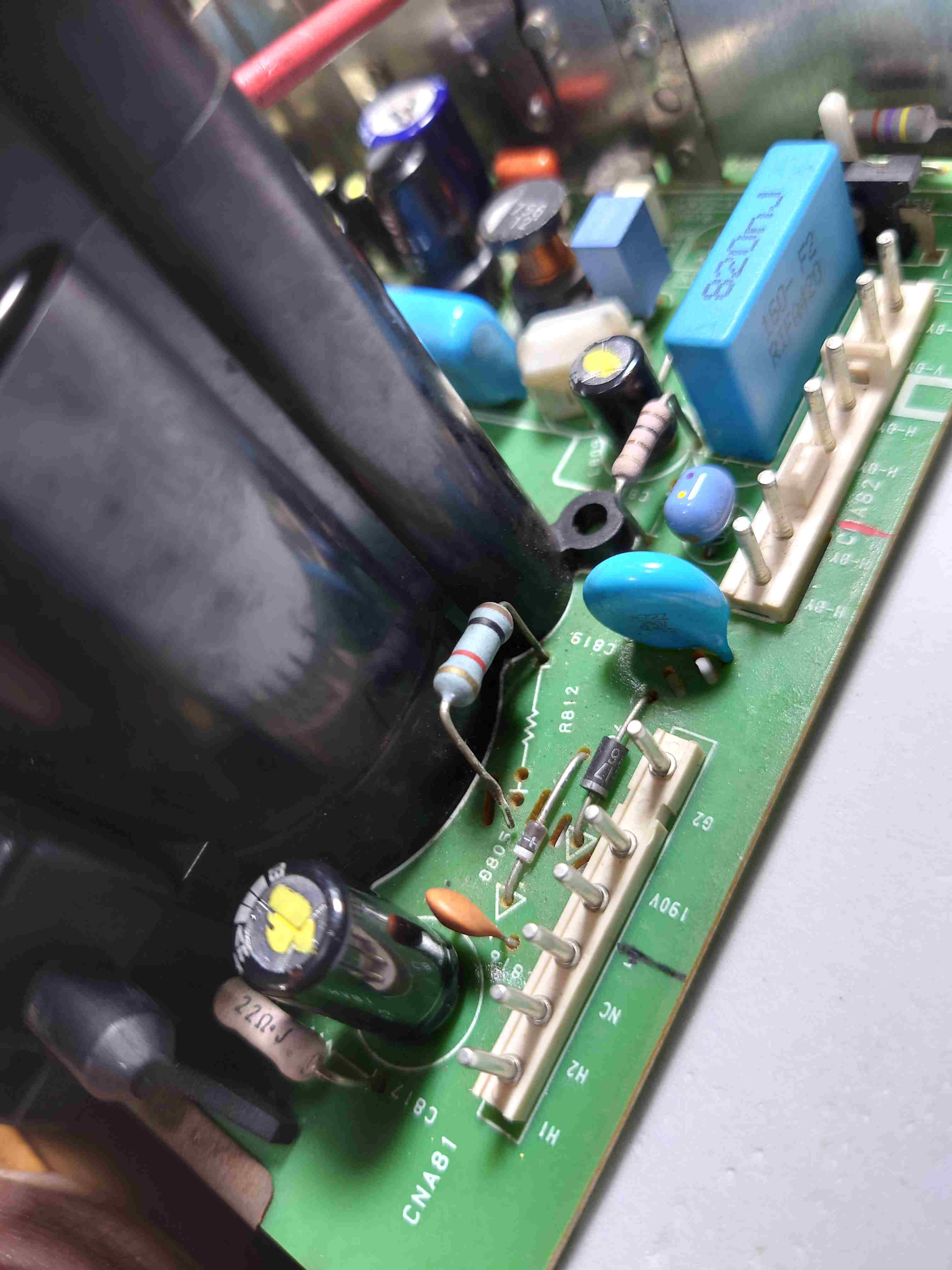

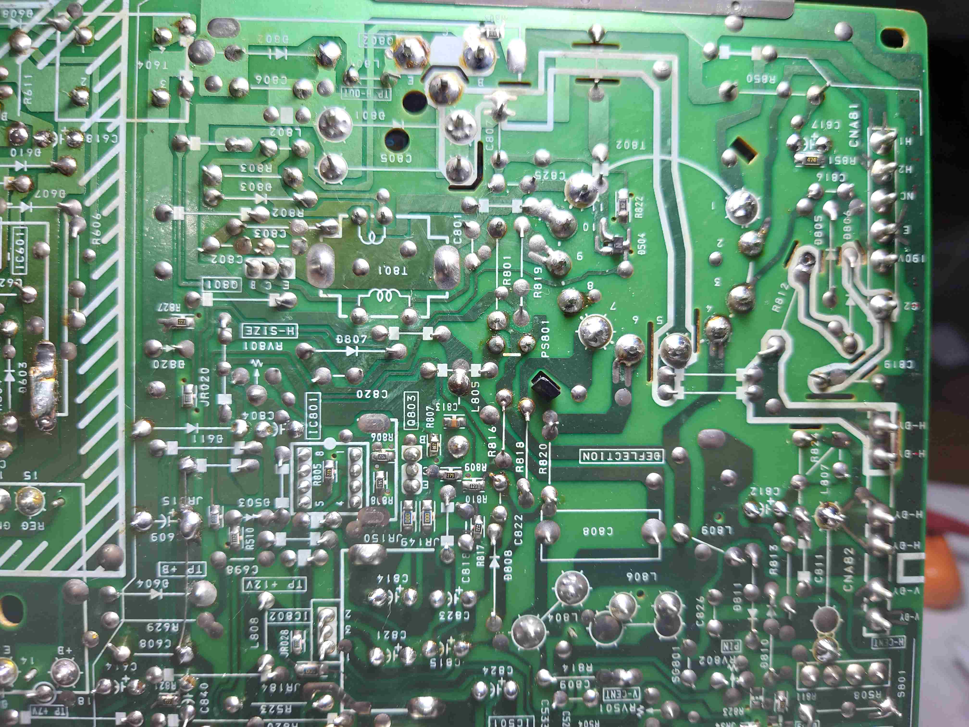

marco1278 ha iniziato a seguire Test in simulazione di scambio dati tra un S7-300 ed un S7-1500.
Test in simulazione di scambio dati tra un S7-300 ed un S7-1500.
marco1278 ha risposto a ASCII Group alla discussione in S7-1500
Nel 300 crei la DB da puntare, mentre nel 1500 metti il get/put e metti anche la CPU del 300 nella configurazione hardware del 1500. Chiaramente poi carichi solo la configurazione nel 1500. -
Strano, ho controllato anche il service manual con lo schema elettrico di quel modello e la SCART è bidirezionale (fa IN e anche OUT), e sullo schema elettrico c'è pure segnato CVBS OUT. Il Sinudyne non lo so perché non so il modello che hai, ma se ha la SCART deve almeno essere di ingresso (e per forza, sennò a che serviva?). Se vuoi riprovare, prova a mandare il segnale audio dalla SCART del Sony a un ampli: se lo senti hai almeno la certezza che è bidirezionale. Altra cosa: senza segnale in ingresso antenna, anche l'effetto neve (se lo fa) è smorto?
Ho trovato una resistenza vicino la trasformatore di riga che dovrebbe essere 1Kohm e invece col multimetro misura 1.4kohm , è un valore accettabile oppure è fuori parametro e potrebbe dare problemi
Se non servono non metterli. Creano solo problemi. Io li metto solo quando servono e solo per scambi segnali a contatti puliti con altri impianti. Con me sfondi una porta aperta. Dove lavoro ho un fornitore storico che nel 2025 mi ha consegnato un bellissimo impianto con quadro “vintage” con PLC S7-300 con porta profinet e MPI e accoppiata una CP lean. Quadro ovviamente pieno di rele inutili. Non ti dico i mal di pancia ogni volta che c’e’ un guasto e ogni volta che devo aggiungere un nuovo dispositivo per controlli aggiuntivi. Nel 2026 lo standard dovrebbe essere profinet non MPI 🫣 Certe aziende hanno progettisti e programmatori “datati” che non hanno propria voglia di aggiornarsi e ammodernarsi. Cambiare le abitudini fa sempre paura!
Allora devi indagare intorno al TDA8304 o proprio lui.
- Oggi
Piastra aiwa Ad F810 assenza segnale ingresso sul canale destro
gorkys ha risposto a gorkys alla discussione in Radio - Stereo - Autoradio - HiFi - CD - DVD
Alla fine ci ho rinunciato... Ho preferito cedere la piastra dichiarando la sconfitta. Grazie comunque a tutti per l'aiuto, in particolare a @ALLUMY. Terrò in serbo per il futuro i tuoi preziosi suggerimenti per un audioprobe DIY -
Non lo capisco che diavolo li sia preso, hai visto le immagini che ho messo del filamento? a me sembra normale, ho provato a guardare foto di filamenti di crt su internet e non sembra molto più luminoso del sony , e come se la tv abbia problemi di contrasto, perché ho provato ad abbassare al minimo il contrasto della Sinudyne ed è diventata simile alla Sony il bianco, manca di contrasto massimo è come se abbia il contrasto quasi al minimo .
Ma hai provato con carico di qualche Amper collegato all'inverter? Dal tuo post non è chiaro. Il manuale lo hai? In rete non l'ho trovato. Quell'inverter pare che abbia anche un telecomando, a cosa serve?
Anomalia caldaia immergas
giorgio17 ha risposto a Pappardella alla discussione in Guasti/Problemi Riscaldamento
E'una resistenza variabile,se fai corto segnala errore. -
Stefano Dalmo ha iniziato a seguire Cadaietta a gas chaffoteaux
Cadaietta a gas chaffoteaux
Stefano Dalmo ha risposto a frank8282 alla discussione in Impianti (Idraulica)
Credo che come minimo ci dovresti riportare cosa succede nello scaldino , magari metti qualche foto e ci dici il modello preciso . non possiamo tirare ad indovinare. -
Lavastoviglie Franke mod. DW 612 AS 3A
fedemont ha risposto a fedemont alla discussione in Lavastoviglie
Eccomi, ho fatto la prova. dopo pochi minuti ho aperto il portellone e dentro non ho trovato acqua, il pozzetto era vuoto. Il problema doveva essere per forza nel tratto iniziale. Ho provveduto a rifare tutte le prove che avevo fatto prima, ho verificato la portata corretta nel tubo di carico per poi passare nuovamente all'hair break che apparentemente sembrava libero da occlusioni. Vedendo un poco di calcare ho inserito dell'acido sanitario, quello che si usa per le cassette di scarico, ed ho visto friggere molto. Dopo averlo sciacquato bene l'ho rimontato e la lavastoviglie è subito partita. Ora sta facendo un lavaggio prova, spero di non avere ulteriori sorprese. Ringrazio Stefano Dalmo e Ciccio 27 per i consigli, spero di aver risolto. Grazie ancora -
Daewoo DWD F1021S : non finisce il ciclo.
Stefano Dalmo ha risposto a reka alla discussione in Lavatrici - Asciugabiancheria
Be , penso che ti abbia risposto in merito a questa situazione -
Il transistor va bene, secondo me è poca la tensione di filamento.
Daewoo DWD F1021S : non finisce il ciclo.
reka ha risposto a reka alla discussione in Lavatrici - Asciugabiancheria
Per fortuna prima di metterci mano l'ho provata! Ciclo risciacquo e centrifuga portato a termine! È possibile che si sia sbloccata la pompa o qualcosa del genere? Adesso visto che anche a vuoto l'acqua di scarico puzzava un po' la provo facendo un ciclo di pulizia -
misura tensione uscita convertitore d frequenza
aniellos ha risposto a aniellos alla discussione in Altro su impianti elettrici industriali
grazie mille SigLIVIO sempre risposte semplici e chiari grazieee -
Elettrificatore per recinti Elpa con strano comportamentoo
Arrivati gli SCR X0403MF. Sostituito il vecchio col nuovo l'elettrificatore ha ripreso a funzionare. Pur se il testerino lo riconosceva come un tiristore, con tensione di innesco di 0,74V rispetto ai 0,77V del nuovo, evidentemente non era sottoposto alle tensioni di lavoro che probabilmente ne causavano il malfunzionamento. Nel ringraziarvi @Livio Orsini, @NovellinoXX, @a321680 per il vostro aiuto lascio a voi la parola. -
simuffa ha iniziato a seguire Compressore Lince /24
Ho appena provato, non si vede niente, si vede che questi due non hanno questa possibilità .
Digio87 ha iniziato a seguire Inverter DC-AC
Buon giorno , ho fatto il test e allego un breve video ,come vedete dal tester la tensione anche quando accendo l inverter rimane a 24 volt. L inverter si accende , la tensione AC sale fino a 150 volt circa per poi scendere fino a zero. Credo sia un problema " banale " in quanto l inverter come vi anticipavo ha due anni ed ha lavorato si e no un ora. È sempre rimasto spento ma collegato alle batterie. Avete qualche suggerimento?
piergius ha iniziato a seguire Problema impianto elettrico
Problema impianto elettrico
piergius ha risposto a Domenico99 alla discussione in Interruttori differenziali, magnetici e termici
Per scattare tramite il tasto T è sufficiente che l' Automatico sia alimentato, anche se poi : . non sia presente un Impianto di Terra efficiente ? .. se a qualche Presa manchi la Terra ? ... oppure non tolga Tensione all' intero Impianto Elettrico,⚠️ ma una parte di esso ? ( o addirittura tutto ) prenda Alimentazione prima del MagnetoTermicoDifferenziale stesso ? [ restando fuori dalla copertura Differenziale ☹️ ! ] - Qualcosa continua a funzionare anche dopo aver tirato la leva in posizione OFF ? - N. B. : Questi strumenti provocano l' intervento del Differenziale: . nel caso la Terra sia presente , .. a patto che la Fase sia a destra e il Neutro a sinistra ! Infatti nel caso contrario invita a reinserire ruotato di 180 ° per invertire la Polarità di Alimentazione . A tal fine sono più esaustive quelli dotati di display, come HT97D o 107D . - Buona serata ! -
Problema impianto elettrico
Marco Fornaciari ha risposto a Domenico99 alla discussione in Interruttori differenziali, magnetici e termici
Esatto, se la vendi, usa la classica formula "visto e piaciuto e nello stato di fatto in cui si trova". Se il notaio ha dubbi bisogna trovare la quadra. -
Problema impianto elettrico
drn5 ha risposto a Domenico99 alla discussione in Interruttori differenziali, magnetici e termici
Vabbè se la devi affittare o abitare fai valutare da un elettricista e falla comunque sistemare, assieme a quello che di altro ci vuole. Poi magari il filo di terra va in tutte le prese, ma non è collegato alla terra condominiale, quindi è come non ci fosse. Se la devi vendere non potrà esserci sull'atto di vendita che l'impianto è certificato/collaudato/conforme/ecc.. anzi è meglio che ci sia scritto proprio il contrario. -
Grazie dei Vs. contributi..ci penso..🤔
Nuovo impianto prima casa no gas
Marco Fornaciari ha risposto a Geogeo alla discussione in Progettazione impianti elettrici civili e terziario
Geogeo, si ho letto il tuo ultimo post, se per l'elettricista va bene, non cè nulla da aggiungere. Per la soluzione da adottare dipende dalle tue scelte ed esigenze, più protezioni differenziali indipendenti hai meno disservizi dovuti alle apparecchiature alimentate, specialmente quelle elettroniche, avrai. Da norme fino a 75 mq è obbligatorio fare almeno in modo, oltre 75 mq in altro modo, ma a prescindere dalle norme minime è sempre opportuno verificare l'immobile e i passaggi possibile. Ma se devi mettere mano anche alle opere edili la strada della soluzione 1 è tecnicamente la migliore: se appena puoi metti un centralino a 36 posti. E mai prese in serie, dietro alle porte grosse scatole di derivazione trovano il loro posto naturale. -
Buondì, da qualche giorno una classica caldaietta a gas chaffoteaux ha smesso di mantenere l'acqua calda. Parte, si accende ma dopo qualche minuto l'acqua torna fredda. Ho provato a cambiare le batterie, le impostazioni di quantità tra gas e flusso d'acqua ma non mi sembra che qualcosa sia cambiato. Tocca chiamare tecnico oppure è qualcosa che posso risolvere da me? qualche consiglio?
