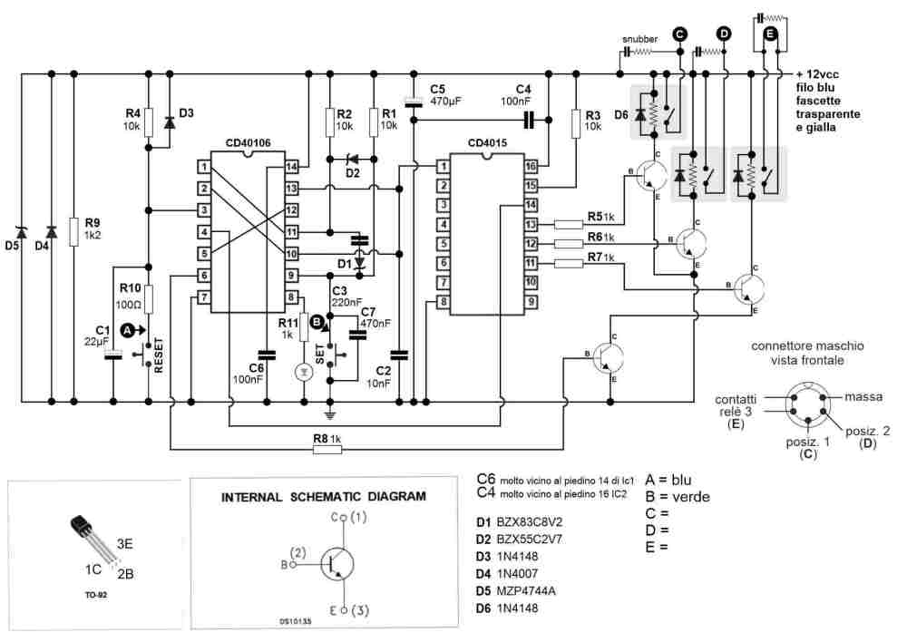

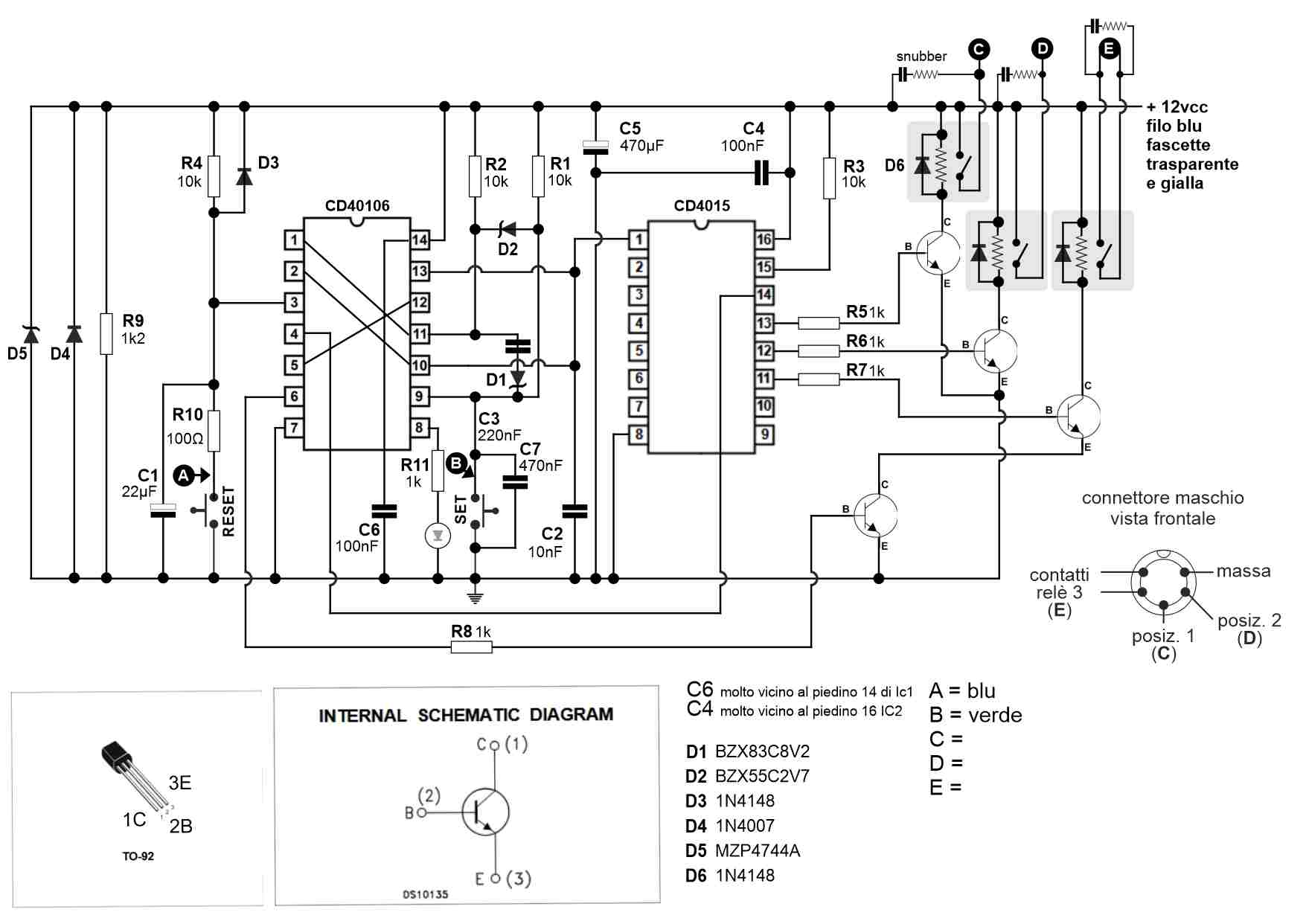

Hugsquarta ha iniziato a seguire Cambio Fahrenheit/Celsius
Hugsquarta ha aderito alla comunità
Friggitrice ad aria Elettrolux no ventola, no resistenza
Stefano Dalmo ha risposto a walter longo alla discussione in Piccoli elettrodomestici
Controlla il sensore di inserimento cestello se funziona . -
Friggitrice ad aria Elettrolux no ventola, no resistenza
walter longo ha risposto a walter longo alla discussione in Piccoli elettrodomestici
grazie Stefano, si , mi lascia impostare la temperatura, poi esce la ventola, ma non parte. Ho scollegato la scheda e testato sia la ventola che la resistenza e funzionano, la ventola gira e la resistenza scalda -
fabriaq ha risposto a fabriaq alla discussione in Elettronica generica
Questo è lo schema da cui ho realizzato il circuito che dovrebbe essere identico a quello di GiRock, solo nella versione a me più famigliare. -
Clima Mitsubishi DXK09Z5-S non raffredda
Alessio Menditto ha risposto a carloph alla discussione in Guasti/Problemi Climatizzazione
io ho visto clima a R22 che vanno da oltre 30 anni e probabilmente seppelliranno tutti i clima nuovi montati recentemente. Dipende dal guasto, la valutazione se tenere o cambiare. -
Samsung AJO7OFCJ4EH e 190/199 u c8
luca3986 ha risposto a luca3986 alla discussione in Guasti/Problemi Climatizzazione
Grazie Giorgio della risposta. Gli split sono 4, per quanto riguarda la lunghezza delle linee non saprei esattamente: in linea d'aria dalla macchina esterna allo split più lontano sono 15-20 metri. Per il Gas il tecnico ha applicato il manometro e portato la pressione durante il funzionamento della macchina a circa 10 bar (così mi ha detto). La cosa molto strana è che durante la procedura di k1, tutti gli split raffreddano correttamente, non ho split che buttano fuori solo aria ventilata. - Oggi
Clima Mitsubishi DXK09Z5-S non raffredda
carloph ha risposto a carloph alla discussione in Guasti/Problemi Climatizzazione
Dubbio: Se chiamo l'assistenza, tra uscita, lavoro, componenti e gas, mi costano almeno 200 euro. Conviene l'intervento su un clima di 11 anni, fermo da 5? sono andato a vedere quanto costa questo clima e il suo prezzo è intorno ai 500 euro. -
TIPOLOGIA DI DISPOSITIVO
Gcagiva ha risposto a Gcagiva alla discussione in Altro su impianti elettrici civili
grazie a tutti veramente.. si si il palazzo e del 1958 e sicuramente e come dice fornaciari e anche gli altri ...vi ringrazio ...ma quindi li non ce corrente 220 nelle sonde?..quel filo esce da li e muore penzoloni..lo posso eliminare del tutto?.. la caldaia ormai tt vecchia e dentro una stanza ...non capisco perche quando si lascia in disuso una cosa non si arriva ad un certo punto ad eliminarla completamente .... vi ringrazio tanto siete sempre professionali -
Stefano Dalmo ha iniziato a seguire Friggitrice ad aria Elettrolux no ventola, no resistenza e Circuito luce con 2 deviatori, 1 invertitore e Sonoff Mini R4M
Circuito luce con 2 deviatori, 1 invertitore e Sonoff Mini R4M
Stefano Dalmo ha risposto a DavideVende alla discussione in Altro su impianti elettrici civili
Va fatto questo schema , poi devi vedere tu come puoi fare , non si è sul posto e visionare come bisogna modificarlo . -
L'inserimento credo di averlo fatto correttamente anche perché ho tolto la vecchia resistenza e rimesso la nuova allo stesso modo.
Friggitrice ad aria Elettrolux no ventola, no resistenza
Stefano Dalmo ha risposto a walter longo alla discussione in Piccoli elettrodomestici
Scusa , ma ti lascia impostare la temperatura e il tipo di cibo devi cucinare? o esce subito la ventola -
Alessio Menditto ha iniziato a seguire Frigorifero samsung rt60kzrvb non raffredda
Frigorifero samsung rt60kzrvb non raffredda
Alessio Menditto ha risposto a Leone2285 alla discussione in Frigoriferi - Congelatori
Il problema delle ricariche è solo uno: la garanzia sulla ricarica. Se il frigorista garantisse 2 anni il lavoro eseguito, la spesa varrebbe la pena (anche con la speranza che non perde più), ma se ricarichi, spendi tot euro e dopo 3 mesi è di nuovo scarico, allora il gioco non vale la candela. Poi quanto costa la ricarica? -
problemi lavatrice Candy
Stefano Dalmo ha risposto a saltimbanco alla discussione in Lavatrici - Asciugabiancheria
Ma hai riscaldato il touch da dietro e d’avanti , sfilando il top ? oltre puoi solo verificare con il tester se il touch dà segnali quando lo tocchi . il passo successivo è la sostituzione . -
problemi lavatrice Candy
saltimbanco ha risposto a saltimbanco alla discussione in Lavatrici - Asciugabiancheria
Buonasera Non c'è nessuno che ha voglia di darmi una mano? Se è così pazienza cercherò di risolvere comunque ciao a tutti -
Frigorifero samsung rt60kzrvb non raffredda
Stefano Dalmo ha risposto a Leone2285 alla discussione in Frigoriferi - Congelatori
La ricarica del gas la si può pure fare , ma devi come minimo eliminare i tubi anti condensa , che girano sul perimetro delle porte , se ha il radiatore posteriore o ventilato . Al 99% sono quelli a bucarsi . per cui poi se si scaricasse di nuovo sarebbe certo di andare in discarica Negli anni che furono , se ne facevano di ricariche !! -
Resistenza forno
Stefano Dalmo ha risposto a Leone2285 alla discussione in Forni - Microonde - Cucine
Immagino che l’hai inserita nel modo la staffa anteriore , oltre non si può sbagliare . non credo esista una garanzia sulla resistenza . Tutto sta al rivenditore . proprio perché ci possono essere altre cause che fanno fondere la resistenza , come ti avevo anticipato . -
Usare il sina_speed mi pare inutilmente "dispendioso". Un pò come usare una rete a strascico per tirare su 2 alborelle. Poi mi piacciono le cose concise.😁 Nel frattempo l'ho chiesto alla AI che mi dato delle conferme. OT Queste AI stanno togliendo molto al forum. Da una parte (con le dovute cautele) è un bene, dall'altro un dispiacere.
Non so se le resistenze siano protette da garanzia anche se credo di no. Più che altro non vorrei incappare in un altro guasto così repentino. Effettivamente la resistenza non è costata molto. Preferisco spendere qualcosa in più pur di evitare il lavoraccio. Sicuramente terrò conto del consiglio di verificare il funzionamento del termostato.
Frigorifero samsung rt60kzrvb non raffredda
Leone2285 ha risposto a Leone2285 alla discussione in Frigoriferi - Congelatori
Ok, grazie. Pur sembrando in ottime condizioni non so se valga la pena fare la ricarica del gas e i relativi controlli. Per ora rimane come armadietto. -
Stefano Dalmo ha iniziato a seguire Resistenza forno
Resistenza forno
Stefano Dalmo ha risposto a Leone2285 alla discussione in Forni - Microonde - Cucine
non ci può essere un errore di montaggio , l’unica cosa che può determinare una cosa del genere è il termostato che non stacca a temperatura . Una volta risostituita la resistenza accertati che il termostato stacchi a temperatura e non vada ad oltranza . non puoi fare altro . magari è un difetto di costruzione , nella dilatazione termica l’elemento riscaldante interno è venuto a contatto con la parte metallica esterna . -
Frigorifero samsung rt60kzrvb non raffredda
Stefano Dalmo ha risposto a Leone2285 alla discussione in Frigoriferi - Congelatori
Certo , 😌 -
ALLUMY ha risposto a fabriaq alla discussione in Elettronica generica
Io resto in attesa dello schema elettrico effettivo realizzato. Ho già visto qualcosa che secondo me non va ma preferisco vedere lo schema disegnato da te, non da altri e tantomeno dall' IA. -
Frigorifero samsung rt60kzrvb non raffredda
Leone2285 ha risposto a Leone2285 alla discussione in Frigoriferi - Congelatori
Oggi finalmente ho avuto modo, con la scusa del forno, di controllare il frigo. Praticamente la serpentina che va al condensatore è fredda. Ho sganciato anche la ventola ma non scalda per niente. Il gorgoglio che si sente può essere l'olio del motore? -
Aprire oblo' Indesit
Joesatriani ha risposto a Joesatriani alla discussione in Lavatrici - Asciugabiancheria
ragazzi funziona!! grazie a tutti per il supporto! -
La resistenza inferiore del forno, montata esattamente un anno fa, ha fatto saltare la rete e si è interrotta. La corrente ha bruciato e squarciato l'involucro esterno però non crea dispersione verso massa visto che alla riaccensione il forno parte; ovviamente funziona solo la parte superiore. Adesso mi stavo chiedendo se la causa fosse della scarsa qualità della resistenza o ad un errore di montaggio.
Salve, ho questo Tv bloccato sul logo akai con sfondo bianco. Sul sito salvadorigroup trovo la versione AKTV2423 senza la dicitura SMART. Prima di provare e buttare la tv, sapete se è reperibile il o i file upgrade giusti? Grazie come sempre.
