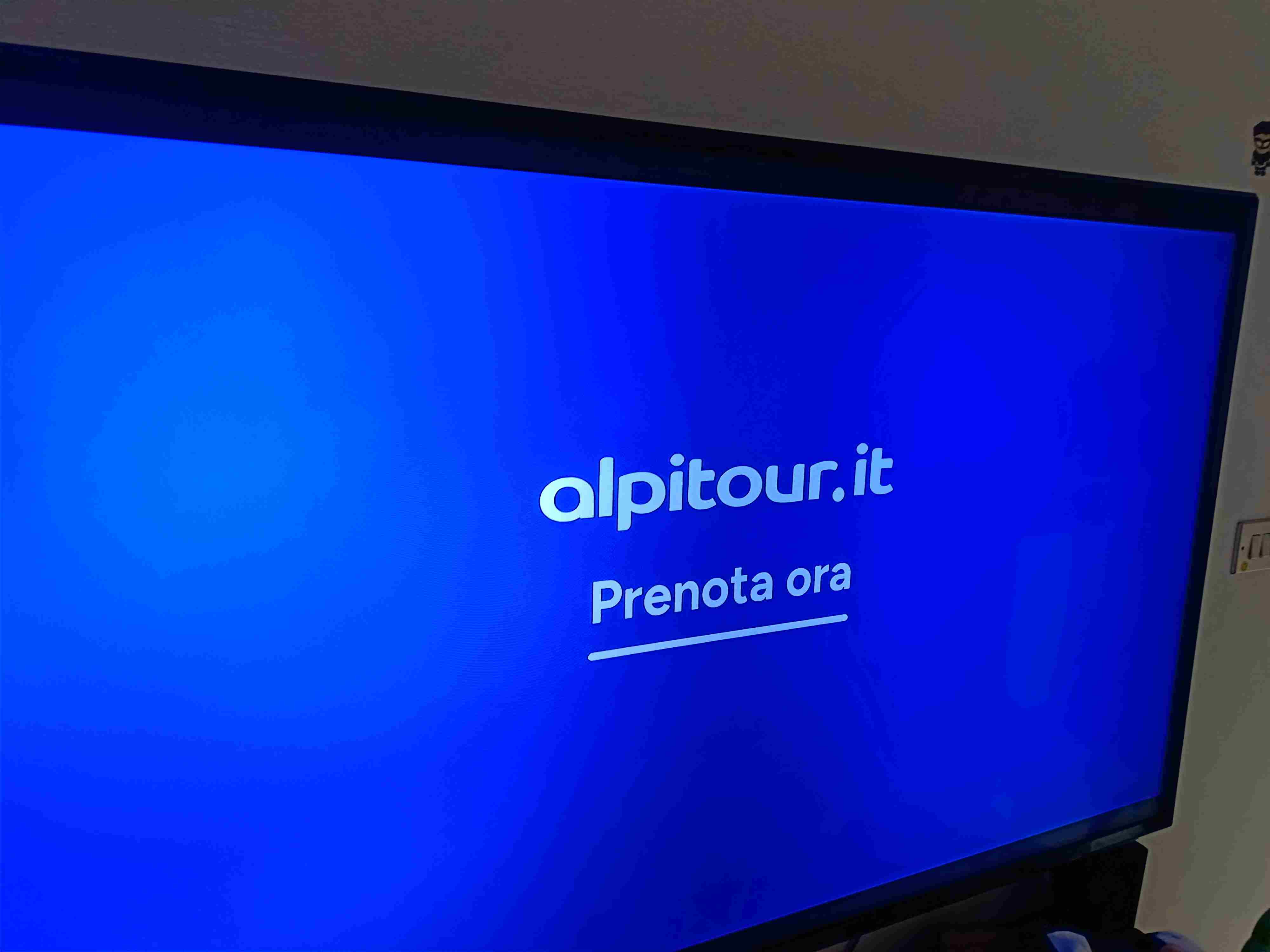

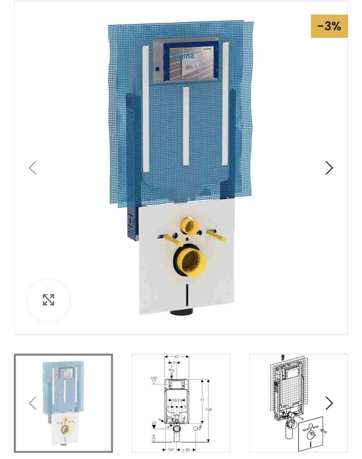

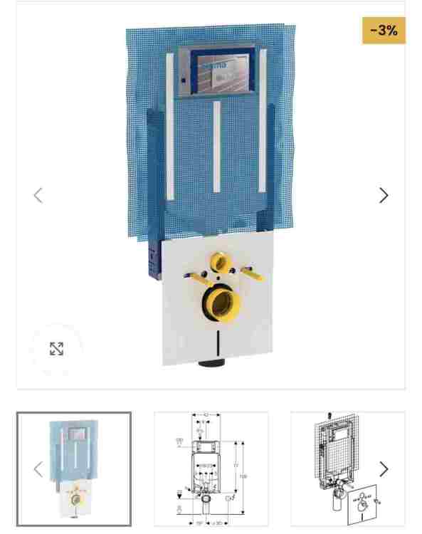

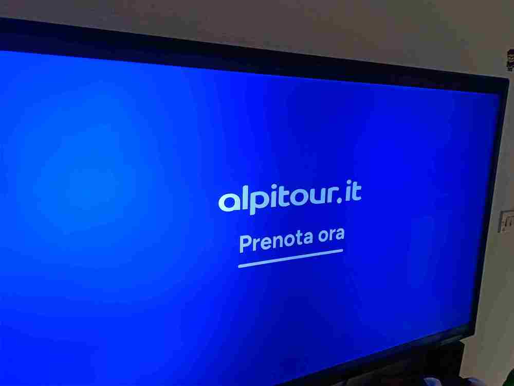

Sono ancora in tempo per farla. In realtà temevo per quello che mi avevi detto ossia: guasto dell'alimentazione. Una curiosità, ho un tester Bob's ring e vorrei verificare i trasformatori degli inverter. È possibile farlo? Allora vedo di trovare qualche kit di conversione. Ne avete qualcuno da indicarmi?
eros1970 ha aderito alla comunità
Caldaia Vaillant wcw 242 EH mancata accensione senza scintilla
adrobe ha risposto a cislenco alla discussione in Guasti/Problemi Riscaldamento
Dando per scontato che la valvola a tre vie si posiziona correttamente nelle due fasi (entrambi i micro premuti in riscaldamento, entrambi non premuti in acs), che non sia premuto il pulsante di blocco, che i vari elettrodi sul bruciatore siano puliti e ben stretti, il difetto sta nel trasformatore di accesnsione o nella scheda di accesione. Per capire quale dei due è il colpevole, bisogna vedere se ci sta o meno tensione di 220V ai terinali del trasformatore di acc. Se si, la colpa è del trasformatore, altrimenti della scheda -
Neutralizzatore di condensa caldaia condensazione
reka ha risposto a robi1 alla discussione in Guasti/Problemi Riscaldamento
in pratica aggiungi una "base" che contrasta l'acidità della condensa. se va a finire assieme agli scarichi del lavaggio è inutile spenderci soldi, i saponi e detersivi fanno lo stesso lavoro. -
Buon giorno, dovrei configurare una comunicazione tra un logo siemens 8,4 ed un protocollo profinet, con una porta RJ 45 in entrata cioè in morsettiera (del quadro) collegata ad uno switch di rete nel quadro oltre al logo siemens c'è anche un pannello HDMI- MT8071 ip( Weintek) ed uno switch di rete per i collegamenti ethernet tra loro la domanda è si può configurare (o far comunicare con il logo questo protocollo) e il logo siemens supporta questo protocollo o devo aggiungere qualche altro dispositivo, se non è chiaro domandate pure Grazie
Aiuto per utilizzo Algol 11 serie P.
Riccardo Ottaviucci ha risposto a Antonio2188 alla discussione in Brionvega
di quelle boccole me ne sono passate sulle mani qualche centinaio in 50 anni di riparazioni. Vedo se trovo qualcosa. Non capisco cos'è quella vite e comunque la puoi sostituire con una simile -
se avessi fatto subito la modifica a led a quest'ora avresti risolto
probabilmente qualche led della retroilluminazione si è spento. Strano che non sia intervenuta ancora la protezione. In ogni caso devi spannellare. Ti consiglio di convivere col difetto finchè non peggiora
Salve, da qualche giorno la mi tv LG webOS TV UK6300PLB mostra uno strano alone più scuro al centro dello schermo. Inizialmente l immagine è diventata quasi completamente nera. Una volta spenta e riaccesa è rimasto questo strano alone. Spero che dalla foto si capisca. Qualcuno può darmi qualche consiglio o spiegarmi a cosa può essere dovuto? Grazie.
Stefano Dalmo ha iniziato a seguire vaillant VMW 35CF/1-7 perde dal tubo di sfiato e Scelta cassetta geberit sanitari sospesi
Scelta cassetta geberit sanitari sospesi
Stefano Dalmo ha risposto a messimo alla discussione in Impianti (Idraulica)
- Oggi
Neutralizzatore di condensa caldaia condensazione
robi1 ha risposto a robi1 alla discussione in Guasti/Problemi Riscaldamento
scusate ma vorrei una conferma. Allego due foto, una è la busta dell’ultima ricarica che avevo usato e c’è scritto carbonato di calcio. Nell’altra foto c’è una ricarica che ho trovato in rete ma dice ossido di magnesio, va bene anche questo al posto del carbonato di calcio? grazie. -
Ciao a tutti, sto costruendo il mio synth modulare e vorrei chiedervi alcuni consigli per quanto riguarda l'alimentazione vorrei realizzare una nuova PSU per il mio synth, per ora sto utilizzando un un circuito che ho realizzato con il 7812 e 7912 che puo erogarmi fino a 1 A, ma una volta completato il mio synth dovrò alimentare circa 30 moduli, e considerando che in media un modulo richiede 100mA volevo realizzare un alimentatore +-12 volt con 3/4 A come base sto partendo da un circuito classico con il lm317 e lm337 (circuito nell'immagine sotto), mi avevano consigliato questi perche i 317 e 337 non calano di tensione quando sono sotto carico pesante, e anche perche mi fa comodo poter regolare le tensioni anche su 15 volt per testare alcuni moduli particolari. per arrivare a gestire correnti cosi alte mi hanno consigliato di usare i transistr di potenza 2N3055, vorrei sentire anche il vostro parere, è buona come soluzione ? che tipo di accorgimenti dovrei seguire per aggiungere i 2N3055? dovrei implementare anche la limitazione della corrente per non rischiare di bruciare tutto? grazie a tutti per i consigli. bruciare tutto ?
Pressione Caldaia che scende
drn5 ha risposto a Antonio Marrocco alla discussione in Guasti/Problemi Riscaldamento
Viste le condizioni del tubo, una volta pulito dalle parti ammalorate potresti provare con della benda di lana di vetro (quella per imbarcazioni) e abbondante collante epossidica bicomponente. Poi fasci tutto con del tubo di gomma e stringi con fascette metalliche. Attendi l'essicazione per 24 ore, metti una pressione di massimo 0.5 bar e una temperatura di massimo 50°C. E preghi. Ovviamente lasci il muro aperto. Ho usato un sistema del genere in passato, per una perdita di una tubazione di una vasca di raccolta acque, in quel caso però l'acqua era fredda...Per qualche mese ha funzionato. C'è da considerare che, già adesso, la ruggine gira e finisce nella girante della pompa... -
vaillant VMW 35CF/1-7 perde dal tubo di sfiato
Stefano Dalmo ha risposto a Hantul alla discussione in Guasti/Problemi Riscaldamento
Non ho capito se ti sei reso conto che a te perde il yolly sul circolatore , che non ha nulla a che vedere con la pressione dell’impianto , su cui volevo dirti di controllare meglio la pressione che hai portato a 1,8 1, 9 , è troppa . La tua caldaia va caricata a 1 o massimo 1,2 bar . leggi bene il manuale . ritornando alla perdita , in quel jolly c’è un galleggiante che dovrebbe far uscire solo aria , se esce anche acqua , magari basta smontarlo e pulire lo spillo e la sede di chiusura . -
Samsung DV80F5E5HGW
michpao ha risposto a Paolo Carboni alla discussione in Lavatrici - Asciugabiancheria
Per farlo dovrei capire che strumenti hai a disposizione e la tua esperienza sulle elettroniche degli elettrodomestici? Ci sono delle PROVE DA FARE IN TENSIONE che possono essere pericolose! Queste schede sono resinate, perciò prima di farsi male o creare danni, bisognerebbe capire se è un relè (che si incanta) o una saldatura incrinata. -
vaillant VMW 35CF/1-7 perde dal tubo di sfiato
Hantul ha risposto a Hantul alla discussione in Guasti/Problemi Riscaldamento
Riguardando meglio il manuale, mi sembra di capire che non ho proprio il "tubo di scarico per la valvola di sicurezza" (arancione) a cui è collegato internamente il tubo di sfiato, ma praticamente resta aperto e piscia giù... (anche il "sifone rosa" non ce l'ho, io ho collegato direttamente il tubo di scarico della condensa al "sifone azzurro" senza nessun "sifone rosa", cosa che sarebbe vietata dal manuale) incredibile però che me l'abbiano installata così e ho fatto pure 2 controlli e nessuno si sia mai accorto di niente... inoltre la perdita è così piccola che effettivamente in 5 anni di funzionamento non me ne ero mai accorto ? forse solo adesso che ho sostituito il filtro dell'acqua calda sanitaria in ingresso è aumentata leggermente la perdita... -
Electrolux EEQ47200L non scalda l'acqua
michpao ha risposto a Paolorm alla discussione in Lavastoviglie
La prossima volta descrivi le prove che hai fatto sul relè, altrimenti 🤷♂️ Questa procedura è per modelli con pannello comandi (vedi foto), siccome tradotta (in automatico) é da interpretare Modalità di accesso al servizio, in un modello touch key, dopo il reset del programma in corso e lo spegnimento/accensione, premi contemporaneamente il pulsante S1+S3 per almeno 3 secondi per accedere alla modalità di assistenza. L1, L2 e L3 lampeggiano per indicare che si accede alla modalità Assistenza. Dopo aver effettuato l'accesso alla modalità: 1. Premi il pulsante S1 per mostrare il primo codice di allarme. L1 lampeggia per indicare che la macchina è in lettura dell'allarme. Il primo codice di allarme salvato viene mostrato dalle sequenze lampeggianti dell'icona del sale e del risciacquo. Ad esempio, "i43" viene mostrato come icona Salt Lampeggia 4 volte + L'icona del risciacquo lampeggia 3 volte + L'icona del sale lampeggia 4 volte + L'icona del risciacquo lampeggia 3 volte... 2. Premere nuovamente il pulsante S1 per mostrare il secondo codice di allarme. 3. Premere ancora una volta il pulsante S1 per mostrare il terzo codice di allarme. 4. Premere il pulsante S1 la quarta volta per passare a testare (alcuni componenti) … Spegnendo l'apparecchio premendo il pulsante On/Off (S0) si uscirà dalla modalità di assistenza. -
Pressione Caldaia che scende
Antonio Marrocco ha risposto a Antonio Marrocco alla discussione in Guasti/Problemi Riscaldamento
Volevo trovare una soluzione per arrivare fino a fine stagione invernale per poi procedere con impianto nuovo. -
vaillant VMW 35CF/1-7 perde dal tubo di sfiato
Hantul ha risposto a Hantul alla discussione in Guasti/Problemi Riscaldamento
Tutte le combinazioni fatte con l'inverter di prova non hanno più acceso nessuna lampada. Nei connettori non scorgo alcun segno di bruciatura. Cosa faccio? Ho trovato le lampade originali a 12 euro. Vorrei prenderle più per sfida e vedere se la causa del tutto sono quelle.
alta e media tensione, collegamento a triangolo o stella?
Adr1 ha risposto a Adr1 alla discussione in Didattica elettrotecnica
ora ho capito meglio grazie. ma è tutto un argomento da studiare -
plafoniera disano a tubo di emergenza
Maurizio Colombi ha risposto a basilico alla discussione in Altri argomenti elettrici
Quasi sicuramente si, ma di ricarica mi sembrano un po' pochi. Bisognerebbe sapere almeno il modello dell'apparecchio, poi si deciderà se era previsto. Ma se si tratta di tubi al neon, sarà un problema reperire le lampade di ricambio. -
Vecchio citofono Elvox a 3 posti. E' anche da 4?
_gianluca_ ha risposto a _gianluca_ alla discussione in Citofoni, videocitofoni e intercomunicanti
basilico ha iniziato a seguire plafoniera disano a tubo di emergenza
plafoniera disano a tubo di emergenza
basilico ha inserito una discussione in Altri argomenti elettrici
Ciao a tutti Ho "ereditato" una vecchia plafoniera disano di emergenza . Provando a collegarla si accende l'indicatore verde e se dopo un paio di minuti provo a togliere alimentazione noto dei bagliori di qualche secondo dei tubi quindi immagino che i tubi siano funzionanti mentre è da sostituire la batteria interna? allo stesso tempo vorrei che si accendesse nel modo tradizionale mantenendo la funzione di emergenza sapete come si fa? grazie -
simuffa ha iniziato a seguire regolazione motorino ventolina
regolazione motorino ventolina
simuffa ha risposto a Mister11 alla discussione in Elettronica Fai da te
Non dovrebbe, ma se vuoi essere più tranquillo metti un pulsante in scambio che connette l'ingresso con il motore scollegando l'uscita del pwm. -
alta e media tensione, collegamento a triangolo o stella?
Adelino Rossi ha risposto a Adr1 alla discussione in Didattica elettrotecnica
Non c'è niente di oscuro, forse non hai letto bene quanto scritto, quando si dice che un trafo MT/AT lato AT è a stella e il centro stella è franco a terra significa che la rete at è distribuita con (neutro) il centro stella collegato a terra e su questo collegamento c'è spesso un riduttore di corrente di misura. se l'argomento di interessa non devi interpretare da solo ma fai ulteriori ricerche in internet. Quanto scritto esprime dei termini a volte poco usuali per le attività bt ma sono tipici per le centrali e le reti at. Per entrare in questo tipo di ragionamenti bisogna uscire dalla nostra piccola visione di area casalinga, ci arriva il 400V e noi ci fermiamo li. In realta sopra, ossia nella generazione elettrica e nella distribuzione esiste un grande mondo tecnologico. Devi distinguere il sistema AT da quello MT, sono tecniche di costruzione e d'uso completamente differenti. Entrambi i sistemi hanno dei riferimenti certi e misurabili rispetto alla terra. Rileggi attentamente quanto scritto sopra.
