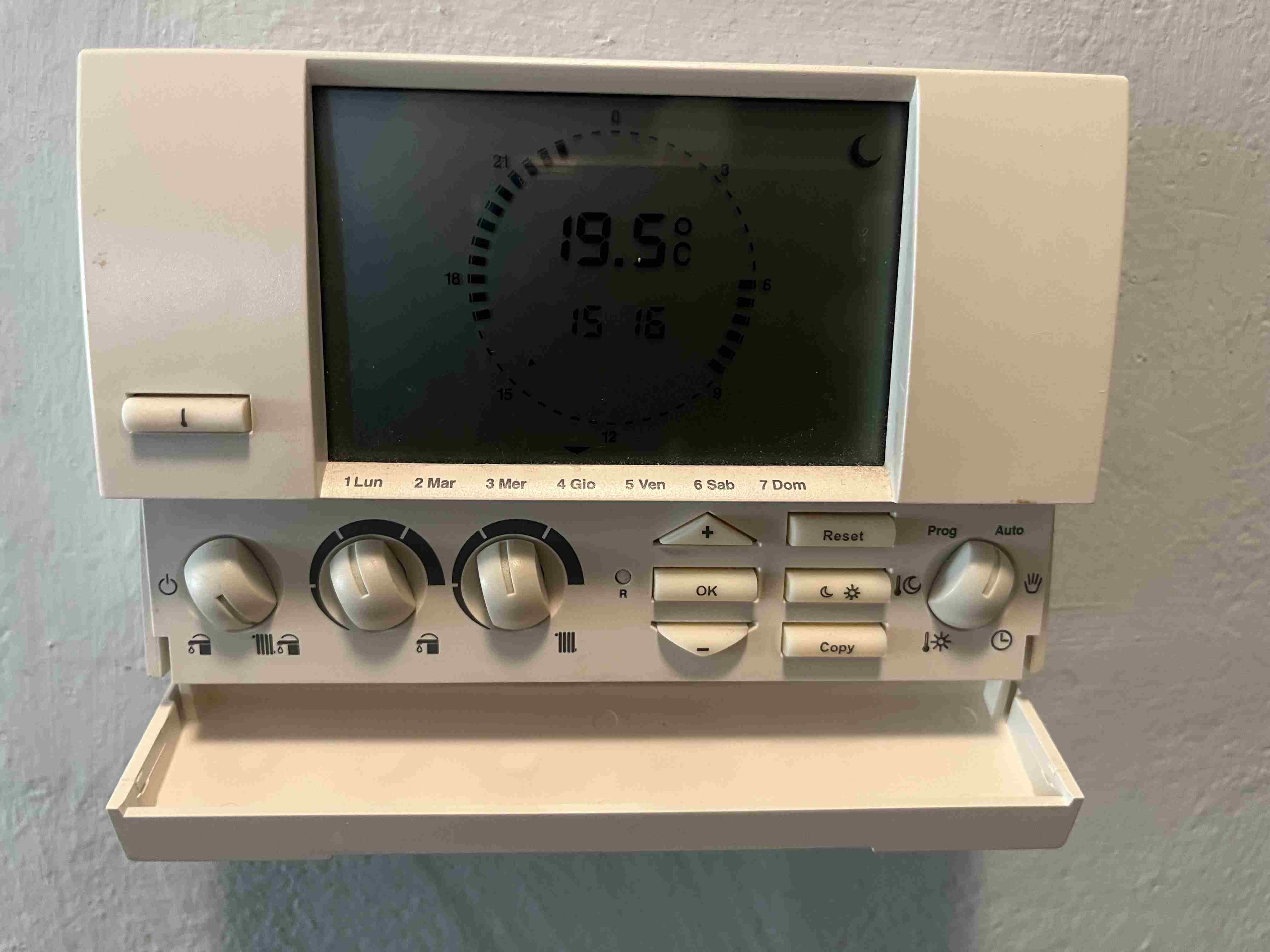

Edoardo 007 ha iniziato a seguire ERRORE E14
Buonasera, dopo mesi di corretto funzionamento senza che facessimo niente, ci risiamo, E' uscito di nuovo l'errore E14, immergas dice che è la scheda/centrale, costo 140,00 più 50,00 di uscita e poi 40,00 ora per il montaggio. Conviene ripararla? Il modello è un vectrix. Altra cosa anomala è che ho il crono termostato sempre su notte nonostante come orologio segna le 15:00 del pomeriggio, può essere dovuto a questo? Ultima cosa, ma quando va via la corrente, questo crono termostato si spegne perchè non ha batterie, ma si cancella anche il programma inserito? Grazie.
DiPancrazio82 ha iniziato a seguire Differenziale generale scatta spesso con FV attivo
Differenziale generale scatta spesso con FV attivo
DiPancrazio82 ha inserito una discussione in Fotovoltaico
Buongiorno a tutti, ho una situazione di questo tipo: Impianto FV 9,96kWp Inverter ibrido trifase da 10kW 16kWh di batterie di accumulo Lato trifase ho 2 differenziali, uno vicino l'inverter e uno appena prima del contatore e-distribusione. I differenziali sono sbagliati... Purtroppo l'ho scoperto solo dopo essermi cominciato ad informare relativamente al problema in questione... In sostanza mi hanno montato 2 differenziali Type AC da 30mA. Il più a monte dei 2, appena prima del contatore e-distribusione, scatta frequentemente, e quando accade poi continua a scattare anche se lo riarmo; l'unica soluzione è disabilitare la produzione sull'invert. Siccome non è stata realizzata una linea backup, seppur l'inverter lo permetterebbe, ogni volta che questo accade resto senza corrente a casa se non sono presente per ripristinare il tutto. Mettendo un differenziale di classe superiore risolverei? Un Type A A-PR oppure un Type B? -
Errore 09 dopo risoluzione Errore 05 - Smeg
Stefano Dalmo ha risposto a thtaot alla discussione in Lavastoviglie
Perfetto 👌 e grazie dell’aggiornamento . -
Dovrebbe essere un Savio (Biasi) e le istruzioni sono fornite dal manuale caldaia e dipende dal modello.Dovresti guardare il modello della caldaia.
DiPancrazio82 ha aderito alla comunità
- Oggi
Piuttosto che mantenerli senza fare niente preferisco farli pedalare
ifathi448 ha aderito alla comunità
ThomasB ha aderito alla comunità
sasa1179 ha aderito alla comunità
Alby6805 ha aderito alla comunità
Consiglio per raffrescamento con pompa di calore
Alessio Menditto ha risposto a WhiteStorming alla discussione in Impianti Climatizzazione
Sì perché sono due cose molto diverse, sebbene le possa fare la stessa macchina. -
Consiglio per raffrescamento con pompa di calore
WhiteStorming ha risposto a WhiteStorming alla discussione in Impianti Climatizzazione
Grazie a tutti per i preziosi consigli, magari allora chiederò qualche delucidazione in più anche per il riscaldamento nell'apposita categoria per non andare off-topic qui -
click0 ha iniziato a seguire Consiglio per raffrescamento con pompa di calore
Consiglio per raffrescamento con pompa di calore
click0 ha risposto a WhiteStorming alla discussione in Impianti Climatizzazione
non è poi cosi scontato... consuma sicuramente di più un impianto di condizionamento ad espansione diretta non ha il consumo aggiuntivo della circolazione del fluido secondario che poi il tutto magari costi impiantisticamente meno... c'è sempre da mettersi a tavolino e fare 4 conti -
info su linea dedicata al garage
Marco Fornaciari ha risposto a ciccioredd81 alla discussione in Quadri elettrici civili e terziario
Quando avrai l'auto elettrica i 6 kW sono di fatto obbligatori, l'ho già scritto nel secondo post. Fai mettere un centralino da esterno dove poi si mettere tutti i MT o MTD che servono, con indipendente quello che alimenta e protegge la wallbox. Lascia perdere la blu interbloccata che non è il caso. -
le st...te madornali
Abbassamento di tensione quando parte l'autoclave
Marco Fornaciari ha risposto a Ste1980 alla discussione in Qualità dell'energia elettrica
La minore caduta di tensione passando a 6 kW è solo dovuta a i nuovi collegementi/linea e magari a un contatore che fa meno caduta. Di fatto i 6 kW sono solo una cosa commerciale e tariffaria. Magari anche una controllata a come è cablato (giunte e derivazioni) il tuo impianto non fa male. -
info su linea dedicata al garage
ciccioredd81 ha risposto a ciccioredd81 alla discussione in Quadri elettrici civili e terziario
a casa ho 4,5kw ,non riuscirei a sfruttare una wallbox... quindi avevo pensato ad una blu interbloccata ovviamente. tu cosa mi consigli presa o wallbox con i 4,5 kw? -
Impianto fotovoltaico ibrido
Marco Fornaciari ha risposto a giorgio17 alla discussione in Fotovoltaico
La produzione media raggiungibile da un buon pedalatore è poco più di 200 W, ma solo per alcune ore, quindi se va bene sono 1,2 kWh: è come svuotare il lago di Garda con un cucchiaino. -
Daikin Perfera si disconnette a intermittenza
AnnaAnnaAnna ha risposto a AnnaAnnaAnna alla discussione in Guasti/Problemi Climatizzazione
Ciao, innanzitutto grazie per la risposta! Allora ho il modem TIM HUB+ ZTE H388X, e sì c'è segnale (anche perchè in questi anni erano comunque collegati). Eh lo so che il buon vecchio telecomando è sempre la cosa migliore ma purtroppo sono molto fuori casa ed è il motivo per cui mi serve la app. -
Alessio Menditto ha iniziato a seguire Consiglio per raffrescamento con pompa di calore e istruzione d'uso
istruzione d'uso
Alessio Menditto ha risposto a ercigno alla discussione in Guasti/Problemi Riscaldamento
Non hai più dati disponibili? Modello, marca ecc, sono sicuramente scritti da qualche parte, probabilmente dietro, prova a smontare e cercare. -
Consiglio per raffrescamento con pompa di calore
Alessio Menditto ha risposto a WhiteStorming alla discussione in Impianti Climatizzazione
Semplicità non c’entra con “fatto alla perfezione”, una cosa può essere fatta alla perfezione ma avendo tanti componenti che possono andare male e guastarsi, alla fine chi ci rimette sei tu, non chi l’ha fatto alla perfezione. Una vecchia auto zero elettronica raramente ti lascia a piedi, se una nuova auto si rompe nell elettronica serve un perito elettronico per sistemarla, un normale elettrauto probabilmente non ci riesce. Tu qui stai chiedendo per il RAFFRESCAMENTO e ti stiamo rispondendo in merito. Il riscaldamento è tutta un’altra questione. -
Consiglio per raffrescamento con pompa di calore
WhiteStorming ha risposto a WhiteStorming alla discussione in Impianti Climatizzazione
Io spero che l'impianto venga fatto alla perfezione, ma ovviamente non ci metterei la mano sul fuoco 😅Quindi mi consigliate gli split per il raffrescamento? e la pdc comunque in funzione per l'acqua calda? Sono alla prima esperienza in questo campo e temo che una decisione presa da inesperto possa pregiudicare i costi in bolletta. Da quel che mi sono potuto documentare la pompa di calore per il riscaldamento dovrebbe essere più efficiente e più economica ma per il raffrescamento ho appunto seri dubbi. -
Daikin Perfera si disconnette a intermittenza
giorgio17 ha risposto a AnnaAnnaAnna alla discussione in Guasti/Problemi Climatizzazione
Che tipo di router hai?C'è segnale WiFi a diffidenza dove sono montati gli split? I problemi sono tanti da risolvere,il miglior sistema è sempre il telecomando. -
Consiglio per raffrescamento con pompa di calore
giorgio17 ha risposto a WhiteStorming alla discussione in Impianti Climatizzazione
Tremare non solo i polsi,ma anche il portafoglio e se l'impianto non è fatto alla perfezione avrai solo problemi. -
Anni fa ho letto di un carcere,dovrebbe essere stato in America,dove veniva dato possibilità di uno sconto di pena se producevi elettricità pedalando. In Italia con tutti i carcerati che abbiamo sul groppone non dovremmo avere problemi se fare o no le centrali nucleari.
Consiglio per raffrescamento con pompa di calore
Alessio Menditto ha risposto a WhiteStorming alla discussione in Impianti Climatizzazione
Se non ti vuoi sbagliare, scegli sempre le soluzioni più semplici: vuoi rinfrescare? Metti dei normalissimi, banalissimi, scontatissimi split. Pensare che per rinfrescarsi bisogna mettere in scena tutto il circo di deumidificatori, fan coil ecc ecc ecc è roba da far tremare i polsi. Lo split si accende e in poco tempo ha raffrescato, punto. Se vuoi usare la pdc, questa deve raffreddare parecchio l’acqua che deve essere mandata o al pavimento o ai fan coil che a loro volta devono scambiare calore con l’ambiente, una serie di passaggi dove c’è tanto spreco di energia. -
Consiglio per raffrescamento con pompa di calore
WhiteStorming ha inserito una discussione in Impianti Climatizzazione
Ciao a tutti! Sto prendendo delle decisioni per un nuovo impianto che dovrò montare in una piccola villetta che ho acquistato. Per quanto riguarda il riscaldamento credo che opterò per una pompa di calore con riscaldamento a pavimento, ma i dubbi mi sorgono soprattutto per quanto riguarda il raffrescamento. Quello che vorrei è poter utilizzare la pompa di calore sia per il riscaldamento che per il raffrescamento, per quello per cui mi sono potuto documentare e che mi hanno detto, è che vanno aggiunti dei fan coil per la deumidificazione, ma mi hanno detto sia che il tipo di raffrescamento è diverso da quello che si ottiene con un tradizionale impianto di condizionamento, perché quello è più immediato, ma anche che ci si potrebbe trovare a fare i conti con della condensa. Inoltre mi hanno detto che con il raffrescamento via pompa di calore l'impianto deve rimanere costantemente in funzione perché impiega tempo a raffrescarsi, e questo mi fa sollevare anche dei dubbi in merito ai consumi elettrici, che potrebbero a questo punto essere superiori. Sono quindi molto indeciso se aggiungere alla pompa di calore degli split con condizionamento tradizionale o lasciare il raffrescamento tramite pompa di calore... cosa mi consigliate? Grazie! -
Tonypilot ha aderito alla comunità
Contatore e display del contatore riportano letture differenti
Dumah Brazorf ha risposto a DavideDaSerra alla discussione in Guasti/Problemi Riscaldamento
no, eventualmente solo l'installatore può farlo con attrezzatura specifica. -
Errore 09 dopo risoluzione Errore 05 - Smeg
Ciccio 27 ha risposto a thtaot alla discussione in Lavastoviglie
