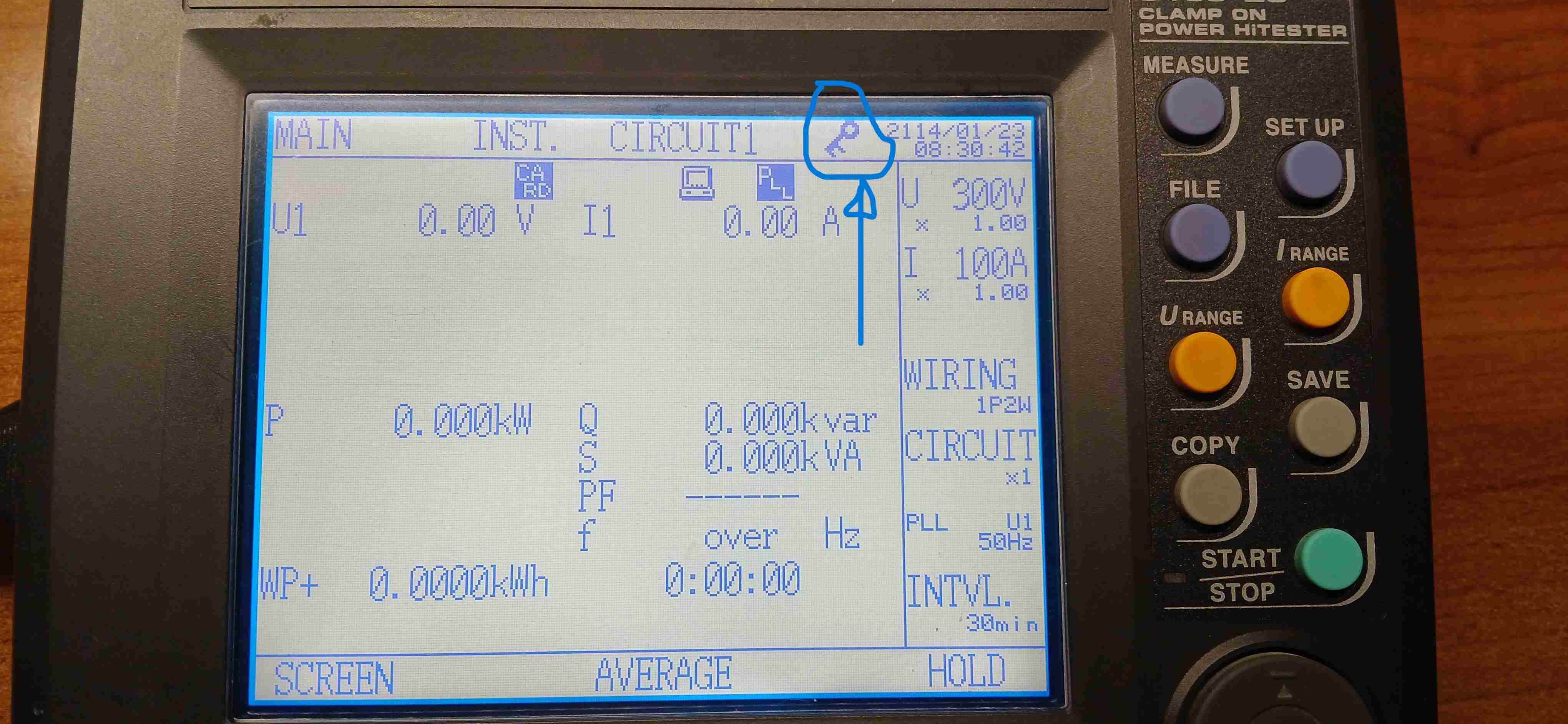

Analizzatore dei Parametri di Rete
Gragnanese ha risposto a Gragnanese alla discussione in Qualità dell'energia elettrica
Caro Livio, Proprio poco fà ho cercato informazioni con l'intelligenza artificiale e.....sorpresa . Con la procedura indicata l' schermo si è sbloccato tornando alle impostazioni originali di quando lo utilizzavo fatto salvo che non sono ancora riuscito a sbloccarlo del tutto . I tasti non sono ancora attivi ....e vedo un segno di chiave che ho evidenziato della foto allegata . Tra l'altro la data è sbagliata . Manca ancora un passo e , se sono fortunato , col vostro aiuto forse salvo lo strumento . Hai suggerimenti ? Grazie -
Io ho TrueNAS che accendo quando serve, no è per un amico, che salva i suoi dati, filmati e foto, su HD portatili e suggerivo di fare qualcosa di piu sicuro perche se gli cade uno di quelli perde tutto il contenuto, quindi un nas da accendere quando necessario acquistando 2 o 3 HDD per avere un raid a prova di guasto sui quali salvare i suoi dati. Questo sarebbe l'obiettivo, utilizzare il vecchio PC che ora ha Win10 e non può piu aggiornare, ma da utilizzare per mettere al sicuro tutta la sua libreria.
aiuto su questo componente non trovo il datascett.
Dumah Brazorf ha risposto a agoman alla discussione in Componenti elettronici ed equivalenze
Non lo trovo neanche io il datasheet dell'8B ma diverse pagine me lo danno come "isolated" cioè dovrebbero essere 4 distinti resistori isolati tra loro. 1-2 , 3-4, 5-6, 7-8. Dissaldandolo puoi verificare il collegamento interno. Il pallino sulla G sarà una goccina di resina. -
causicurti ha iniziato a seguire Lavatrice AEG - acqua nel cestello dell'ammorbidente
Lavatrice AEG - acqua nel cestello dell'ammorbidente
causicurti ha risposto a Alfonso1976 alla discussione in Lavatrici - Asciugabiancheria
Ciccio ti ha detto di pulire i due tubetti che fuoriescono dal cassetto. Togli i tubi in gomma da lì e inserisci uno spiedino per eventuale incrostazione interna. -
DavideDaSerra ha iniziato a seguire Vecchio PC uso NAS
Se lo fai per tenere il nas acceso H24 vai a pagare una immanità di corrente: l'architettura PC e i processori non sono ottimizzati per il consumo, c'è che in un anno ti paghi il nas nuovo solo col risparmio di corrente. Si parla circa di 30W di un NAS contro i 90W di un PC (sui 180€/anno di differenza in corrente consumata) Sicuramente se lo fai per divertirti e imparare qualcosa ha più che senso.
aiuto su questo componente non trovo il datascett.
agoman ha risposto a agoman alla discussione in Componenti elettronici ed equivalenze
vabe' sono resistenze se fossero tutte ok penso che avresti almeno in tutti i pin 1k ho meno, ma non una misura superiore come 1.5 1.8k comunque se si devono smontare provo peccato che non trovo i dati. -
Ho un cancello automatico bft luce, con centralina alcor N, Quando clicco cn il telecomando avolte si apre altre volte no, ho controllato e la fotocellula fa clic ma la luce del led Rosso non si spegne mai, quando ci passo la mano davanti, ma sento solo il clik e dopo un pò allora si apre. Succwdw chw funziona magari per 2-3 giorni e poi per un'altra giornata come arrivo devo scendere dalla macchina e toccare la fotocellula per farlo nuovamente aprire e ma gari vado avanti così per anche 2 giorni. Grazie anticipatamente a tutti
Ho provato anche ad assegnare al router B l'indirizzo 192.168.2.1 ma niente.
aiuto su questo componente non trovo il datascett.
Dumah Brazorf ha risposto a agoman alla discussione in Componenti elettronici ed equivalenze
A meno di trovare il datasheet specifico non sai mai come sono le connessioni all'interno. Poi no puoi pensare di fare le misure precise sulla scheda, va dissaldato. - Oggi
Livio Orsini ha iniziato a seguire Analizzatore dei Parametri di Rete
Analizzatore dei Parametri di Rete
Livio Orsini ha risposto a Gragnanese alla discussione in Qualità dell'energia elettrica
Se la flash è corrotta il firmware non funziona, ergo lo strumento è inutilizzabile. O trovi il modo di ricare il firmware o lo strumento lo puoi usare come soprammobile e/o fermacarte.😁 -
Analizzatore dei Parametri di Rete
Gragnanese ha risposto a Gragnanese alla discussione in Qualità dell'energia elettrica
purtroppo non ho possibilità di poter aggiornare il softwear................ Quindi, è da buttare ? -
aiuto su questo componente non trovo il datascett.
agoman ha risposto a agoman alla discussione in Componenti elettronici ed equivalenze
controllato le resistenze mi danno col comune tutti 4.7k quindi funziona adesso ho guardato quello vicino il cavo di alimentazione che va al connettore di rete e ho notato che ha un pallino provato a fare due tipi di misure la prima tra comune e resto dei pin seconda misura a coppia pin pin avanzando. queste le misure. c pin 1 875ohm c pin 2 1,8k c pin 3 1.5k c pin 5 875ohm c pin 6 1,6k c pin 7 1,5k c pin 8 2.5k mi ritrovo solo 2 875 ohm. secondo test pin tu pin. 1-2 874 ohm 2-3 1.5k 3-4 874 ohm 5-6 994 ohm 6-7 1,8k 7-8 987 ohm. sotto schema a sinistra spero che sia corretto dato che il primo pin da il comune come avete detto. qui' se notate sulla g sembra esserci un pallino spero di una bruciatura interna sembra sulla resistenza numero 3 dove esattamente ce collegato il negativo del 7805 a destra ne avrei un'altro d controllare il 330 ohm ma secondo me il problema e in quello sotto il connettore rete di alimentazione, e tutto spento non si accende nulla, neanche alimentando il 7805 direttamente gia' provato la 5 volt arriva sul processore. devo capire solo cosa fanno quei due integrati sotto ds 485. -
sisi molto più leggero, funziona anche con cpu raspberry con 1gb di ram per il raid puoi usare Mergersf (che ti da la possibilità di aggiungere dischi anche dopo, cosa che mi pare di capire farai) e se ti serve anche Snapraid ma ne vale la pena? forse per un nas casalingo basterebbero 2 hd uno di lavoro e l'altro che sincronizzi in notturno come backup
Lavatrice AEG - acqua nel cestello dell'ammorbidente
Alfonso1976 ha risposto a Alfonso1976 alla discussione in Lavatrici - Asciugabiancheria
Cestello del detersivo già pulito più volte, come gli ugelli mediante uno spazzolino. La pressione di tutto l'appartamento è di circa 2.5 bar. Ecco perchè chiedevo a voi tutti, se fosse il caso di smontare il pannello frontale dei comandi per arrivare a smontare totalmente il pezzo di plastica degli ugelli. So che si può smontare anche quello e spesso li dentro risiede del calcare. Domanda, se anche la parte della plastica degli ugelli (pezzo di sopra) risulterebbe pulita, forse allora saranno le elettrovalvole? Ma quante sono? Ma scusate, ma se l'acqua dagli ugelli del detersivo e del prelavaggio esce regolarmente, possibile che elettrovalvola ( 1 o 3 elettrovalvole?), si sia rotta solo per l'ammorbidente? -
È acqua dell’acquedotto.
AMG ha iniziato a seguire Rowenta dg 8520
Buongiorno ho un ferro da stiro Rowenta dg 8520 che dopo 10 minuti di utilizzo normale non eroga più vapore ovvero non consente più l’apertura della elettrovalvola vapore fatte varie prove non so determinare se dipende dall’NTC sulla caldaia lettura oltre i 100 khom a temperatura ambiente, o se dipende dalla scheda controllo che non legge più il dato dell’NTC qualche suggerimento? Grazie
Se i due PC collegati al medesimo router non si vedono è perchè probabilmente hanno una sorta di client isolation attiva sul router che appunto impedisce di vedere i var device tra di loro. In genere si usa su reti pubbliche questa funzione (correttamente), tipo host spot ecc. Verifica che il router non abbia questa funzione attiva. Una cosa non mi è chiara. Se sono due router su stessa rete non possono avere LAN uguali. Se il router A ha la LAN con 192.168.1.0/24 (e da come dici è cosi) il router B non può avere la stessa lan..........deve avere una lan differente: 192.168.2.0/24 ad esempio. A meno che non siano router.....ma switch o AP
Ganimede77 ha risposto a FabioBL alla discussione in Lavatrici - Asciugabiancheria
Ulteriore riduzione di temperatura nel Eco 40-60 e tempo più lungo (?) -
Sostituzione Videocitofono Urmet 1204 d002A con uno più recente
Bentel79 ha risposto a Bentel79 alla discussione in Citofoni, videocitofoni e intercomunicanti
Scusate la domanda banale: come si smonta il videocitofono dalla staffa? Ci sono gli incastri a pressione? Non riesco a trovare un manuale, vorrei solo evitare di rovinarlo. Grazie -
Accumulo errore encoder posizionamento nello stesso senso - tavola rotante
Livio Orsini ha risposto a Dario Brescia alla discussione in Encoder - resolver
Ne sei sicuro? Perchè se così fosse, ogni passo eqiuivarrebbe a 100.852.941,17647058823529. Se tu ad ogni traslazione sommi questo numero, espresso in virgola mobile, alla soomatoria dei passi precedenti, metti il valore risultante, troncato all'intero, come target della missione di posizionamento, alla fine il tuo errore sarà sempre imferiore ad 1 impulso. Esempio. Inizialmente quota tqrget 0 + 100.852.941, passo successivo 100.852.941 + 100.852.941 = 201.705.882, sempre troncato all'intero. Continui così sino alla fine dei passi, se devi eseguire un ritorno lo fai con la medesima metodologia usano la somma negativa o sottrazione. In questo modo l'errore non si cumula ed è sempre inferiore all'impulso. Visto il tipo di trasmissione, almeno da come l'hai descritta, i giochi meccan ici sono abbondantemente superiori al mm. -
AMG ha aderito alla comunità
Quindi OMV è meno esigente? e come raid cosa suggerisci?
Ciao Andrea, grazie per la solerte risposta. Non mi è molto chiaro il fatto della rotta. Il router A ha per indirizzo 192.168.1.1 ed il router B 192.168.1.254 (entrambi con lo stesso GW 192.168.1.1), il mio problema è che i due pc collegati al router B, che hanno per indirizzo 192.168.1.2 e 192.168.1.8 non si vedono tra loro. Cosa sbaglio?
con 4gb di ram starei su Omv, per Truenas devi almeno raddioppiare la ram.
Cambiare versione Firmware di un inverter nel progetto
acquaman ha risposto a acquaman alla discussione in Altri software Siemens
Quindi in caso di dubbio conviene mettere un firmware più vecchio per poi riuscire a mettere quello giusto durante il commisioning. -
Ciccio 27 ha iniziato a seguire Acquisto nuova lavastoviglie da 45
La Uirpul è una Hotpoint polacca, e non mi dispiace. Occhio che adesso molte Smeg sono Electrolux rimarchiate. Bosch e Beko hanno sopra il doppio spruzzatore (!).
