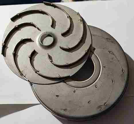

Pressione bassa - Lowara 3HM03P
s.egitto ha risposto a s.egitto alla discussione in Pompe (Idraulica)
Buona sera, ritorno sull'argomento perché ho trovato il problema. nel diffusore finale si è dissaldata quella parte. in rete non riesco a trovare il ricambio ed attendo da circa 2 sett una risposta dal cat di catania. forse anche lui ha difficoltà a reperire i ricambi. eventuali suggerimenti sono bene accetti. saluti. -
Lavatrice Miele softtronics W3855 WPS guasto waterproof
borgo77 ha risposto a carloph alla discussione in Lavatrici - Asciugabiancheria
ciao potrebbe essere il tubo di carico che perde, non te ne accorgi perchè la macchina ha il wps, ossia il doppio rivestimento del tubo che tramite un sensore rileva perdite Controlla anche che non siano stati inseriti capi gocciolanti, perchè entrando acqua dallo zoccolo fa intervenire il sensore perdite -
Came BX78 rilevazione ostacoli
Maurizio Colombi ha risposto a Renros alla discussione in Cancelli elettrici
Mi dispiace, ma il regolamento di PLCForum , che hai dichiarato di aver letto all’atto dell’iscrizione, vieta espressamente di accodarsi alle discussioni ferme da parecchio tempo. Per favore, riproponi il tuo quesito aprendo una nuova discussione. Grazie DISCUSSIONE CHIUSA -
Lavatrice Miele softtronics W3855 WPS guasto waterproof
carloph ha risposto a carloph alla discussione in Lavatrici - Asciugabiancheria
Domani faccio il test: non sarà facile capire la perdita guardando solo dall'alto, visto che il pannello frontale sono obbligato a montarlo. -
retroilluminazione display LCD
Mauro Dalseno ha risposto a Mauro Dalseno alla discussione in Strumentazione elettrica ed elettronica
Grazie per le risposte, il manuale effettivamente da queste indicazioni, appena possibile faremo le prove, magari lo vado a trovare e proviamo insieme e poi vi so dire. - Oggi
Impianto elettrico area cantine - Edificio civile abitazione
click0 ha risposto a Linoevo alla discussione in Normative e sicurezza
non è che ci sia da fare tanti esempi 1 hai la necessita fisica di ri-cablare tutti i POD (tieni conto di un trasformatore "di zona" possa anche servire una media di 2/3 cento POD) 2 hai la quasi certa presenza di utenze che sfruttano il trifase 220 (vecchi ascensori, vecchie centrali termiche, vecchie utenze commerciali, nuove utenze ma adattate al vecchio) 3 hai da operare su reti realizzate 50/60 anni fa con sistemi totalmente diversi dagli odierni e con i materiali che hanno quell'età (l'entra esci tra i POD con il POD in abitazione, la rete di distribuzione incassata negli appartamenti, ecc) per quel che mi riguarda, il distributore, preferisce aggiungere una nuova struttura (trasformatore, nuove dorsali) e lavorare a "macchia di leopardo" trasferendo di tanto in tanto quelle utenze che lo chiedono o quando la rete esistente subisce danni "terminali" -
Candy CMLS 1252 beep continuo dopo qualche minuto dall'avvio
Stefano Dalmo ha risposto a Paolop61 alla discussione in Lavastoviglie
Segui pure questo . nel primo litro di acqua che entra , il pressostato deve cambiare di stato , altrimenti va in blocco . se vuoi la puoi mettere con una bottiglia e vedere se interviene . -
Grazie davvero Roby per la tua risposta molto chiara ed esauriente. Ero rientrato parecchie volte nel Post per verificare nuove risposte ma non avevo mai visto il tuo messaggio......incredibile. Grazie 1000 ancora 👍
Lavastoviglie Bosch SMV60E10EU - problema elettrico/elettronico
NicolaG72 ha risposto a NicolaG72 alla discussione in Lavastoviglie
Buonasera a tutti, scusate la latitanza, ma fra ferie estive e altre cose non sono stato appresso al problema. Allora, la lavastoviglie si accende, si era bruciato il cavo di alimentazione che ho sostituito. Il problema però è il seguente come da video che allego, in breve: lavastoviglie si accende ma non permette di selezionare i programmi con i 2 pulsanti di selezione; gli altri pulsanti dei timer invece funzionano. Inoltre, premo il tasto di avvio lavaggio, chiudo lo sportello, ma il tutto non parte e la macchina emette i 5 beep che di solito emette a fine lavaggio. https://drive.google.com/file/d/1GkIE0EJ16J4mf0tKTAQG5Y-RtT1kgtdu/view?usp=drivesdk -
Candy CMLS 1252 beep continuo dopo qualche minuto dall'avvio
Stefano Dalmo ha risposto a Paolop61 alla discussione in Lavastoviglie
Per me l’hair break va sostituito . La valvola è funzionante perché l’acqua esce . devi solo far andare il flusso in un secchio e vedere se è continuo e non alternato e se escono magari 4 litri al minuto . Se il flussimetro sull’air break non funziona normalmente dando non meno di dieci impulsi in dieci secondi alla scheda , la scheda va in errore . E con quell’andamento non credo proprio . -
Came BX78 rilevazione ostacoli
El_Mago_Peppins ha risposto a Renros alla discussione in Cancelli elettrici
Io ho lo stesso problema, appena collegato oggi, fatte le dovute configurazioni e regolazioni ma niente, indipendentemente se lo metto a 1 o 4 di forza, non lo fermi in corsa, sensibilità ostacoli impostata a 10 dove possibile. ps. al momento l'ho lasciato a 2 perchè 3 e 4 quando passa al rallentamento accusa troppo il colpo di frenata :S -
Lavatrice Miele softtronics W3855 WPS guasto waterproof
carloph ha risposto a carloph alla discussione in Lavatrici - Asciugabiancheria
Guardato dietro: dai tubi di carico e scarico non sembra ci siano perdite ... tutti asciutti, per terra asciutto Qui qualche foto fronte e top -
michpao ha iniziato a seguire Asciugatrice Whirlpool Diehl 732902 non si accende più, selettore?
Asciugatrice Whirlpool Diehl 732902 non si accende più, selettore?
michpao ha risposto a mmaurock alla discussione in Lavatrici - Asciugabiancheria
Quando quella resistenza salta, é guasto LNK …. Puoi controllare i diodi vicini ed il condensatore da 400V …., ma probabilmente sono solo quei 2 componenti. Attenzione: la resistenza (che fa da fusibile) deve essere sostituita con una a filo da almeno 3W. I kit contengono anche altro (che non serve)! -
Programmare telecomando nice flor-s
Antonio1995 ha risposto a Antonio1995 alla discussione in Cancelli elettrici
Grazie della tua riposta ma la procedura dei 10 secondi non funziona e tantomeno quella del cancello ! Hai altre soluzioni da provare ? Grazie -
BADPI59 ha iniziato a seguire chiudere acqua calda/fredda sotto il lavello della cucina
chiudere acqua calda/fredda sotto il lavello della cucina
BADPI59 ha risposto a butenji alla discussione in Impianti (Idraulica)
oltre hai consigli di Stefano Dalmo giustissimi prima di girare con il pappagallo rimetti la vite per non romper il quadro -
Info su videocitofono smart
antenore ha inserito una discussione in Citofoni, videocitofoni e intercomunicanti
Buongiorno, a casa dei miei si è rotto il citofono, considerando che con l'età iniziano ad avere difficoltà motorie, vorrei con l'occasione passare a un videocitofono smart così possono rispondere ed aprire il cancello pedonale direttamente con lo smartphone. Non avendo mai avuto l'occasione di provare un videocitofono smart, vi chiedo, la chiamata sull'app funziona bene? è immediata? Tra "le solite marche" c'è qualcuna da preferire per avere questa funzione o sono diciamo equivalenti? Grazie 🙂 -
Sfarfallio Lampadine led da accese
Marco Fornaciari ha risposto a Aless22 alla discussione in Illuminazione interni
A quanto scritto da Livio aggiungo: bisogna che la polarità dei portalampada sia uguale per tutti. Devi scollegare completamente il lampadario dalla rete e con un tester verificare la polarità. Se non sono uguali devi rfare i collegamenti interni al lamapario. Dopo di che è meglio/necessario che la fase arrivi al polo centrale del lampadario. P.S. Per le lampade a incandescenza la polarita dei portalamapda è insignificante. -
Lavatrice Miele softtronics W3855 WPS guasto waterproof
carloph ha risposto a carloph alla discussione in Lavatrici - Asciugabiancheria
Lavatrice Miele softtronics W3855 WPS guasto waterproof
carloph ha risposto a carloph alla discussione in Lavatrici - Asciugabiancheria
Per ora ho trovato questo filo staccato ... poi guardo dietro -
Lavatrice Miele softtronics W3855 WPS guasto waterproof
michpao ha risposto a carloph alla discussione in Lavatrici - Asciugabiancheria
Ho scritto top (= ripiano superiore)🤔 -
Programmare telecomando nice flor-s
GiRock ha risposto a Antonio1995 alla discussione in Cancelli elettrici
Stefano Dalmo ha iniziato a seguire chiudere acqua calda/fredda sotto il lavello della cucina
chiudere acqua calda/fredda sotto il lavello della cucina
Stefano Dalmo ha risposto a butenji alla discussione in Impianti (Idraulica)
Si va ruotata a destra , ma in genere tendono a bloccarsi dopo anni che non si toccano . se proprio vedi che non gira devi togliere la levetta e girarla con delle pinze a becco dì pappagallo . Altrimenti chiudi la generale. -
MATTEO99RM ha aderito alla comunità
Lavatrice Miele softtronics W3855 WPS guasto waterproof
carloph ha risposto a carloph alla discussione in Lavatrici - Asciugabiancheria
Tappo del filtro tutto asciutto -
michpao ha iniziato a seguire Lavatrice Miele softtronics W3855 WPS guasto waterproof
Lavatrice Miele softtronics W3855 WPS guasto waterproof
michpao ha risposto a carloph alla discussione in Lavatrici - Asciugabiancheria
Sposta in avanti la lavatrice e controlla se ci sono perdite dai tubi di carico e scarico. Se non noti niente togli il top e con una torcia controlli mentre ripete un lavaggio per scoprire la perdita e in quale fase avviene (carico acqua / lavaggio / scarico / centrifuga), poi fai sapere (o metti foto). -
Illuminazione esterna spenta - probabile guasto relè crepuscolare
asd69 ha risposto a asd69 alla discussione in Installazione impianti elettrici civili e terziario
grazie ; ) oltre alla mancanza di competenze per la diagnosi e per la sostituzione, mi mancherebbero anche i componenti da sostituire. Per la cronaca quel relè è durato ca. 20 anni sempre sotto tensione, sarebbe interessante sapere dai progettisti di Finder con quale vita utile vengono progettati questo tipo di dispositivi e quindi se la vita utile di progetto è stata oltrepassata o meno.
