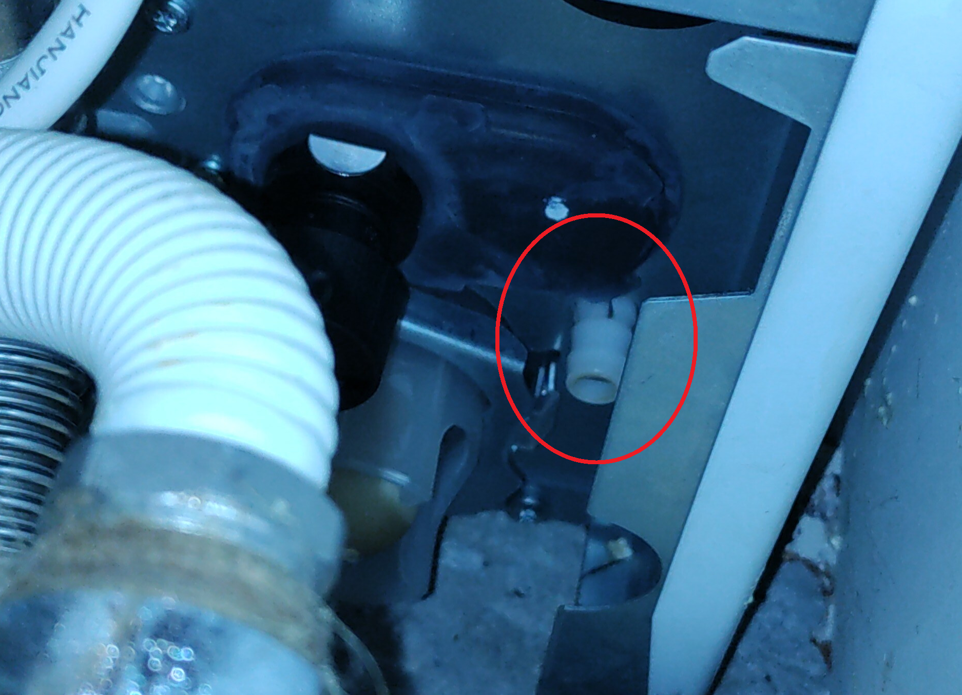

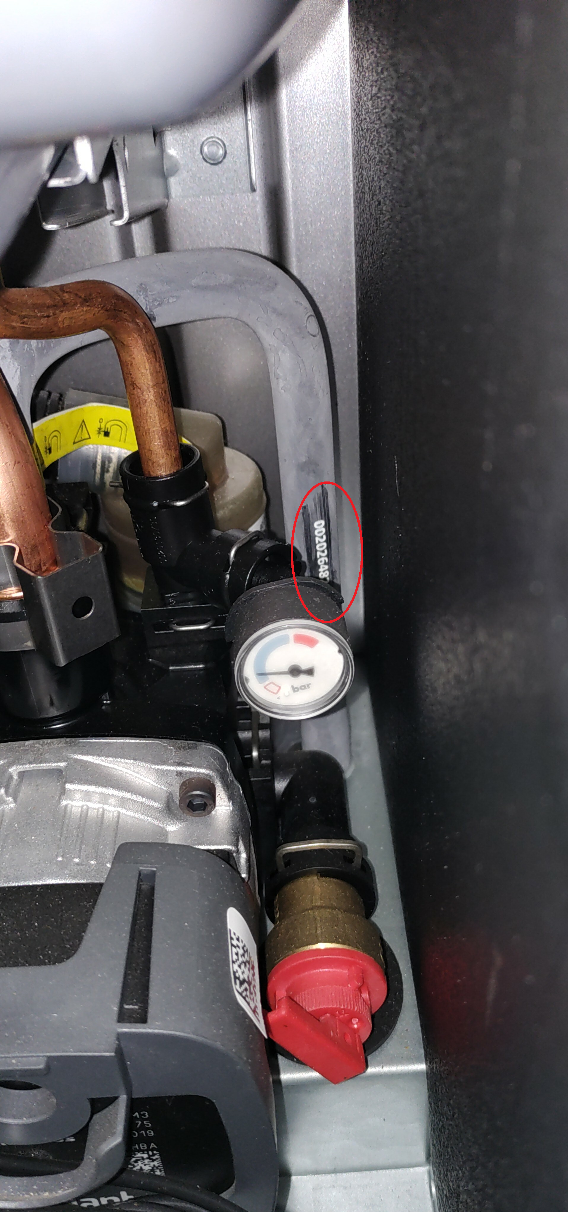

Schema per attivatore temporizzatore on off
ALLUMY ha risposto a tomtec alla discussione in Schemi e applicazioni di circuiti elettrici
Altra idea, costi e fattibilità permettendo, è la pesatura dell' intero serbatoio con celle di carico. Così il cioccolato può girare quanto vuole mentre la massa totale rimane sempre la stessa. -
vaillant VMW 35CF/1-7 perde dal tubo di sfiato
Hantul ha inserito una discussione in Guasti/Problemi Riscaldamento
Buongiorno HO cambiato il filtro polifemo dell'acqua calda sanitaria in ingresso alla caldaia, e un giorno dopo mi sono accorto che la caldaia ha iniziato a perdere dal tubo di sfiato (forse perdeva anche prima perché la perdita è davvero molto piccola). Ho fatto 2 volte il test di sfiato dalla centralina (programma P.000), ma niente, il problema mi sembra persistere. sul manuale dice di controllare che la pressione dell'impianto sia superiore alla contropressione del vaso d'espansione a membrana (MAG) di almeno 2 decimi di bar ( Pimpianto ≥ PMAG +0,2 bar ), ma non ho capito come posso fare a sapere la pressione del vaso di espansione, inoltre non sono sicuro sia questo il problema. La pressione attualmente dell'impianto quando non funzionante è 1,3 bar. -
Neutralizzatore di condensa caldaia condensazione
robi1 ha risposto a robi1 alla discussione in Guasti/Problemi Riscaldamento
Grazie mille click0 e Leone2285! -
caldaia a condensazione in interno
Alessio Menditto ha risposto a pescia alla discussione in Impianti Riscaldamento
Per la combustione nelle caldaie a gas moderne, è generalmente preferibile l'aria fredda prelevata dall'esterno. L'aria fredda è più densa e ricca di ossigeno, il che migliora l'efficienza della combustione. Utilizzare aria calda interna riduce l'efficienza complessiva, mentre il prelievo esterno assicura una migliore resa. Vantaggi dell'Aria Fredda: L'aria fredda, essendo più densa, permette di avere più ossigeno per volume, consentendo una combustione più pulita ed efficiente. Caldaie a Condensazione:Queste caldaie funzionano al meglio con un corretto afflusso di aria esterna, spesso tramite tubi coassiali che preriscaldano l'aria comburente sfruttando i fumi, ma partendo comunque da aria esterna fresca. Preriscaldamento (Eccezione): In alcuni sistemi, specialmente a biomassa/pellet, il preriscaldamento dell'aria (aria calda) può migliorare il rendimento, ma si tratta di un processo controllato diverso dall'aspirare aria calda dall'ambiente interno. Efficienza: Il controllo dell'eccesso d'aria, mantenendolo al minimo, è cruciale per l'efficienza, indipendentemente dalla temperatura iniziale, ottimizzando il processo. In conclusione, la scelta migliore per una caldaia standard o a condensazione è l'aria fredda esterna, che garantisce il massimo rendimento. Fonte, San Google ma puoi approfondire se non ci credi -
caldaia a condensazione in interno
Alessio Menditto ha risposto a pescia alla discussione in Impianti Riscaldamento
No qui non è che siamo al bar e nemmeno siamo venuti giù dalla piena, è la TERMODINAMICA che parla : le pdc certo che “più caldo” è meglio, ma ti piace vincere facile, più caldo è la condizione migliore per estrarre (pompare, da qui il nome di “pompa”) calore, ma che c’entra? Una caldaia invece più aria fredda gli dai meglio è, cerca in qualsiasi testo o manuale tecnico e vedrai che è così, che vuol dire legge qualcun altro? Vuoi sentirti dire quello che ti va bene? Allora aspetta e quando questo ti dirà che più l’aria è calda meglio è, avrà le sue risposte. -
Buonasera, puoi dirmi quale acquistare?
caldaia a condensazione in interno
pescia ha risposto a pescia alla discussione in Impianti Riscaldamento
Alessio gli intercooler sui motori termici raffreddano l'aria, compressa a diversi bar e quindi molto calda rendendola accettabile prima di inviarla ai collettori di aspirazione per essere miscelata con il carburante. La raffreddano 1) per necessità e 2) perchè espansa agglomera più particelle di comburente vaporizzato, ma è un altro discorso rispetto alla caldaia. -
Neutralizzatore di condensa caldaia condensazione
Leone2285 ha risposto a robi1 alla discussione in Guasti/Problemi Riscaldamento
Ciao, noi in casa la raccogliamo in un secchio e la buttiamo nel wc. Un giorno di questi andrò a misurare il ph di questa soluzione per verificare a quanto ammonta. Questo mondo è paradossale, hanno fatto dell'ambiente una discarica e poi con questi palliativi credono di salvarlo. -
caldaia a condensazione in interno
pescia ha risposto a pescia alla discussione in Impianti Riscaldamento
Buona sera vi ringrazio per le precisazioni di ciò che prescrive la norma. Io venendo da una istallazione di una pompa di calore per ACS ove il rendimento dipende in maniera, sostanziale, dalla temperatura dell'aria in ingresso (anche se non vi è nessuna combustione) avevo posto questo dubbio se io cercando anche un piccolo miglioramento provo ad immettere nella camera di combustione un aria meno gelida che dovrebbe raffreddare meno le pareti della stessa quindi sprecare meno combustibile! Capisco che anche qui non ci sono proggettisti/studiosi ma installatori che non si sono mai posto questo problema ..... chissà se legge qualcun altro. 😉 -
Neutralizzatore di condensa caldaia condensazione
click0 ha risposto a robi1 alla discussione in Guasti/Problemi Riscaldamento
se si "mischia" ad altro va bene anche com'è adesso hai una diluizione dell'acidità della condensa le ricariche fanno tutte lo stesso "effetto" anche se magari composte in maniera diversa - Oggi
Riprendo dopo un po' per riportare la soluzione credo finale al problema. i pulsanti restano per cosi dire frizzati a volte per un problema di gestione software legato alle DB che si usano per interfaccia al pannello. devono essere necessariamente ottimizzate nel caso si usino strutture con DB di istanza con comandi a pannello. Io ho risolto lcosì dopo che siemens mi parlava di altro Saluti
Informazioni per sostituzione vecchio urmet 1204 scout
Dany89 ha risposto a Dany89 alla discussione in Citofoni, videocitofoni e intercomunicanti
Forse avrò fatto confusione con tutto ciò che ho letto. Ti ringrazio per la risposta. Quindi ricapitolando, il cablaggio del vecchio va a pari passo a quello nuovo con l'apposita scheda che ho indicato su o c'è da fare qualche modifica o aggiunta? Eventualmente sostituendo solo il mio non vado a creare interferenze o problemi agli altri videocitofoni esistenti dei condomini? Se gentilmente puoi indicarmi passo-passo, filo per filo i pin della morsettiera e di ciò che fanno perché purtroppo non ho trovato uno schematico, cosi só che devo fare in quanto essendo un'elettricista civile (giovane), non ho mai avuto a che fare con questa tipologia di videocitofoni in quanto saprai meglio di me che adesso tutti quelli nuovi vanno a 2 fili. Per il momento ti ringrazio infinitamente -
Schema per attivatore temporizzatore on off
tomtec ha risposto a tomtec alla discussione in Schemi e applicazioni di circuiti elettrici
Grazie, avevo pensato a questa , ma rimane comunque il problema sia per la girante agitatrice , sia per l'onda di sollevamento, comunque rimane una buona soluzione. Altra soluzione potrebbe essere un sensore a palette ruotanti che a contatto con il liquido denso interrompe il movimento di rotazione a seconda della profondità e del tempo di immersione, ma richiede poi una pulizia difficoltosa a differenza del barilotto in acciaio inox .... -
Problema cancello Came Scheda Za2
Enzo otta ha risposto a Enzo otta alla discussione in Cancelli elettrici
OK ti ringrazio veramente e vi tengo aggiornati nel caso mi servisse ancora aiuto 💪 -
Line splitter per pinza amperometrica
Marco Fornaciari ha risposto a kym alla discussione in Didattica elettrotecnica
Si ti hanno risposto alle tue domende dando per scontato che hai conoscenza dei TA, ma siccome tenevo corsi ai nuovi diplomati periti e ingegneri qualche esperienza la ho (e di domande "strane" ne ho avute tante, sul tipo, come si fa a misurare la corrente che passa in un conduttore). Intanto nessuno ti ha ricordato che nell'usare i TA per usi diversi da quelli previsti è pericoloso, intanto se non si chiude il circuito sulla corretta impedenza, ovvero lo si lascia aperto, ai suoi capi ci sono migliaia di Volt. Quindi le pinza amperometriche sono molto belle e utili, ma in troppi riescono a leggere le correnti sbagliate. ,Quindi per quanto vuoi fare TA e pinza amerometrica non vanno bene, e te lo hanno pure scritto. In commercio, anche per usi domestici, c'è quanto serve, e pure a basso costo. Ma ti costa così tanto dire quali sono le tue esatte conoscenze nel campo elettrico? -
Comportamento strano del cursore del mouse.
Alberto57 ha risposto a distefanom alla discussione in Windows
Schema per attivatore temporizzatore on off
tomtec ha risposto a tomtec alla discussione in Schemi e applicazioni di circuiti elettrici
E' esattamente quello che intendevo ...nel tempo da x a y il timer rende possibile l'attivazione ciclica della pompa ... grazie!!! cerco il timer. Se ho ancora dei dubbi approfitto ancora!!! Infatti lo scomparto è impraticabile .... -
Neutralizzatore di condensa caldaia condensazione
robi1 ha risposto a robi1 alla discussione in Guasti/Problemi Riscaldamento
Ciao click0, grazie. la condensa viene scaricata in un tombino per acque scure dove finisce lo scarico della lavatrice doccia ecc. la pompa quindi è per acque scure ma non so se va bene anche per la condensa, eventualmente come posso fare per capirlo? Oppure essendo per acque scure va già bene? inoltre mio fratello ha finito le ricariche del filtro che è modello nt1 della rbm, vorrei sapere se deve comprare per forza quelle della rbm o vanno bene anche di altre marche e cosa va guardato per sapere se vanno bene. Ad es sulla confezione vuota della rbm oltre al codice c’è scritto: carbonato di calcio. grazie -
climatizzatore inutilizzato
Stefano Dalmo ha risposto a sergio1289 alla discussione in Scaldabagno - Stufe - Condizionatori/Deumidificatori portatili
Vi prego di non continuare una discussione in OT altrimenti il regolamento mi obbliga a chiudere . Grazie -
Line splitter per pinza amperometrica
kym ha risposto a kym alla discussione in Didattica elettrotecnica
A me sembra che sei decisamente arrogante e pure maleducato (mandarmi dallo psicologo etc.) Se non capisci TU cosa chiedo è un problema solo TUO, visto che altri mi hanno capito benissimo. E riguardo le conoscenze sulle misure elettriche, per tua informazione non ne sono così a zero come pensi tu, ne per misurare un assorbimento con una pinza amperometrica servono "precise conoscenze". Se ti sono antipatico, invece di perseguitarmi, non commentare dove scrivo io, non è difficile! -
click0 ha iniziato a seguire Neutralizzatore di condensa caldaia condensazione
Neutralizzatore di condensa caldaia condensazione
click0 ha risposto a robi1 alla discussione in Guasti/Problemi Riscaldamento
in una caldaia domestica, il neutralizzatore non serve se scarichi in fognatura potrebbe avere un senso, se in quel tombino di cui parli arriva solo lo scarico della caldaia e mandi in fogna usando una pompa non per condensa serve invece se hai uno scarico "a perdere" (se vai a scaricare tipo nel pluviale quindi in "acque bianche") -
Eccomi, ho fatto partire il programma di ammollo, che penso sia il risciacquo, con sportello del dispenser chiuso e a fine ciclo non ho sentito il rumore e lo sportello è rimasto chiuso, quindi penso sia tutto ok, giusto?
Neutralizzatore di condensa caldaia condensazione
robi1 ha inserito una discussione in Guasti/Problemi Riscaldamento
Ciao a tutti, circa 7 anni fa ho sostituito la caldaia con una caldaia a condensazione ed era stato installato anche il defangatore. Circa due anni fa anche mio fratello l’ha sostituita ed oltre al defangatore hanno installato anche il neutralizzatore di condensa. Volevo chiedervi, visto che è anche facile montarlo, se mi conviene comprarlo e installarlo da me anche sulla mia caldaia. Inoltre vorrei sapere quali conseguenze può avere sulle tubature di scarico la condensa non trattata con il neutralizzatore dato che poi li scarico va a finire in un tombino esterno dove c’è una pompa che lo manda nella fognatura. -
Elettrificatore per recinti Elpa con strano comportamentoo
Grazie Livio, per adesso vista la necessità che il mio vicino aveva nell'usarlo (sta aspettando un nuovo elettrificatore che richiederà dei giorni per arrivare) l'abbiamo installato e avviato. Sicuramente se il problema è presente prima o poi si ripresenterà il malfunzionamento. A quel punto, avendo anche più tempo, controllerò l'oscillatore e tutti i componenti visto che non sono molti. In un modo o nell'altro vi aggiornerò su quel che farò. Intanto in casa tengo già dei transistor BD139 che credo possano sostituire BD137, mi sbaglio o no? -
climatizzatore inutilizzato
click0 ha risposto a sergio1289 alla discussione in Scaldabagno - Stufe - Condizionatori/Deumidificatori portatili
a parte il "più complesso" sempre a livello clima 25 anni fa, si installava un clima (massimo due) per abitazione (o uno aveva veramente un'abitazione Signorile) oggi ne pretendono (i clienti) almeno uno per stanza... devi per forza pagarli meno (e rinunci inevitabilmente a qualche cosa)
