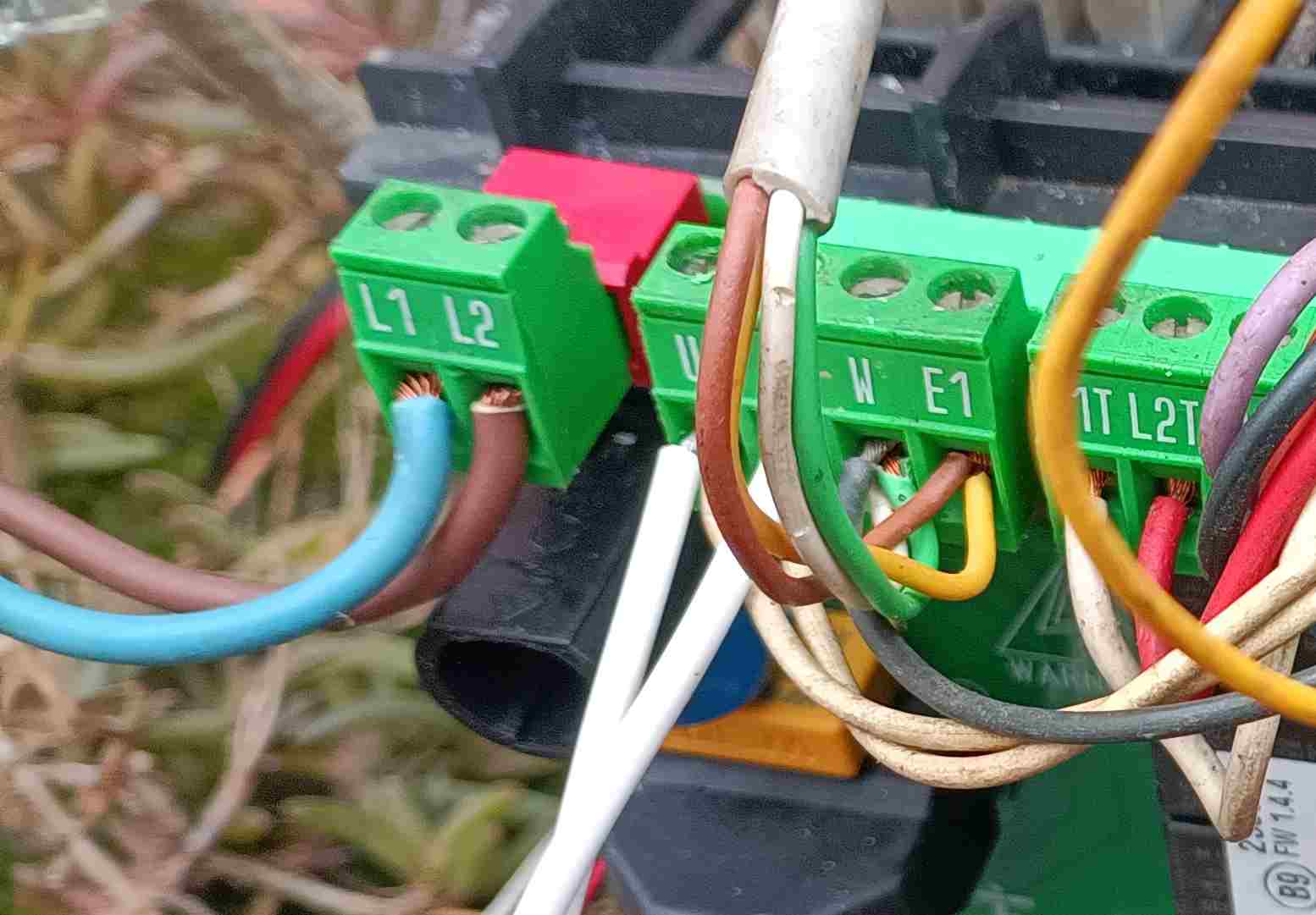

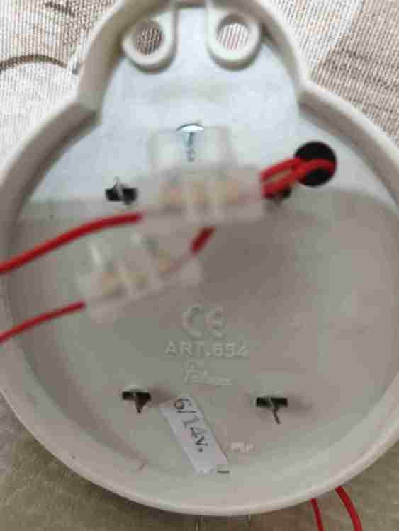

caldaia Junker
Stefano Dalmo ha risposto a Massimo Procino alla discussione in Guasti/Problemi Riscaldamento
Potrebbe essere il venturi ostruito e non fa attivare il pressostato . portati un filo di rame e se sul ventilatore ci sono collegati i tubicini di silicone che vanno al pressostato , staccane uno per volta e inserisci al suo interno il cavo nudo per una lunghezza di 5/7 cm , ravanando al suo interno , poi attraverso il tubicino stesso , soffia verso il ventilatore , per far pulire eventuali scorie , poi ricollega il tubo e prova . -
Collegamenti non a regola d'arte tra fila di pannelli fotovoltaici
Marco1510 ha risposto a Marco1510 alla discussione in Fotovoltaico
Aggiornamento. I Vigili del Fuoco sono arrivati, chiamati da me, per mettere in sicurezza i pannelli solari che il vento con raffiche fino a 110 Km orari (come da rilievo agenzia Arpas) ha divelto nella giornata del 12/02/2026. Due di essi sono precipitati per strada. Tutto documentato con video e foto. A proposito di difformità dalle norme della regola d'arte e ovviamente Cei, oltre alla posa dei cavi NON A NORMA CEI si aggiungono quindi un non appropriato aggancio dei pannelli alle zavorre (hanno adoperato dei tasselli in plastica come quelli che si usano per le mensole di casa o i quadri alle pareti) nonchè una zavorratura non sufficiente. La ditta, a cui spedii' una ventina di Pec con le mie contestazioni documentate da foto e da elenco (l'ultima risale al giorno prima del disastro, nella quale li informavo che sentivo rumori sordi provenire dal solaio) delle difformità da me riscontrate, ha smesso di minimizzare, ha smesso anche di dire che la Di.Co certificava che l'impianto era a norma, e ha accettato la mia richiesta che a procedere coi lavori di ripristino fosse un installatore di mia fiducia, a spese dell'assicurazione. I primi della prossima settimana verrà per quantificare i danni e presentare un preventivo all'assicurazione. Tutto sommato sono stra-contento che il vento abbia buttato giu' quella porcheria di installazione Fv che stava sopra il mio robustissimo solaio, perchè se fosse accaduto a distanza di anni sarebbe stato piu' difficile per me contestare. Mi evita anche le spese da anticipare con l'avvocato, con cui ho disdetto l'appuntamento che avevo per lunedi' prossimo. La mia posizione non era solida... era massiccia, sia per la questione dei cavi elettrici e ora anche per la questione della zavorratura. Ero disposto ad andare avanti. Il vento mi è venuto incontro evitandomi scocciature. Ora, prima che inizino i lavori di messa a norma dell'impianto, ho dato incarico ad un ingegnere strutturista di fare una perizia relativamente alla situazione presente sul solaio. Questo mi servirà per "cristallizzare" lo stato attuale in previsione di eventuali future contestazioni, che, sono sicuro, non ci saranno perché installatore di mia fiducia ha sempre lavorato a regola d'arte. Discolpo totalmente l'azienda con la quale ho firmato il contratto (che posso accusare solo di aver tentato di minimizzare) e addebito ogni colpa all'installatore che ha eseguito i lavori. Sto pensando di farlo citare dall'avvocato per Di.co mendace. Per lui sarebbe un disastro. minuto 1:15 minuto 1:36 minuto 1:46 -
Ho controllato ma sinceramente non è specificato neutro e fase ma L1 e L2, in ogni caso ho invertito i fili sia mai che cambi qualcosa .... momentaneamente funziona ancora ...
Verifica installazione Urmet 1130/16 con suoneria esterna
s4lv0ct ha risposto a s4lv0ct alla discussione in Citofoni, videocitofoni e intercomunicanti
ciao, grazie per le info. Ho provato con il ponticello ed a cambiare il filo 7 ma non cambiava nulla. Intanto ho temporaneamente tolto il campanello esterno, il suono è troppo debole Da quanto ho capito per migliorare la situazione devo mettere il relè ed un campanello da 230. Sapreste suggerirmi un campanello adatto? Intanto mi adopero per trovare il relè. Grazie!!!!! PS: il disturbo che si sente sulla cornetta è questo: ho caricato il file qui https://we.tl/t-pja079UumZ Abbassando l'audio si riduce, però poi mia madre non sente ci parla da fuori ciao, grazie per le info. Ho provato con il ponticello ed a cambiare il filo 7 ma non cambiava nulla. Intanto ho temporaneamente tolto il campanello esterno, il suono è troppo debole Da quanto ho capito per migliorare la situazione devo mettere il relè ed un campanello da 230. Sapreste suggerirmi un campanello adatto? Intanto mi adopero per trovare il relè. Grazie!!!!! PS: il disturbo che si sente sulla cornetta è questo: ho caricato il file qui https://we.tl/t-pja079UumZ Abbassando l'audio il disturbo si riduce, però poi mia madre non sente chi parla da fuori. -
Comportamento strano del cursore del mouse.
Alberto57 ha risposto a distefanom alla discussione in Windows
Condivido perfettamente. Anche se home banking NON lo farei assolutamente da Windows (qualsiasi versione...troppo vulnerabile, soprattutto di questi tempi e con tutti gli attacchi hacker. Buon pomeriggio Sig. Orsini -
carmineFon ha aderito alla comunità
caldaia Junker
Massimo Procino ha risposto a Massimo Procino alla discussione in Guasti/Problemi Riscaldamento
Ciao Stefano, devo fare un salto dalla nonna. fare la foto del ventilatore devo smontare il frontale della caldaia, la prossima arriva di nuovo il tecnico per cambiare il pressostato, se riesco faccio la foto ti dico questo, qualcuno mi ha suggerito di guardare il flusso stato dopo il pressometro, un altro il rele' ventilatore smontare la scheda e farla vedere se c'è qualcosa che non va -
Fusclip ha aderito alla comunità
Verifica installazione Urmet 1130/16 con suoneria esterna
s4lv0ct ha risposto a s4lv0ct alla discussione in Citofoni, videocitofoni e intercomunicanti
ciao, grazie per le info. Ho provato con il ponticello ed a cambiare il filo 7 ma non cambiava nulla. Intanto ho temporaneamente tolto il campanello esterno, il suono è troppo debole Da quanto ho capito per migliorare la situazione devo mettere il relè ed un campanello da 230. Sapreste suggerirmi un campanello adatto? Intanto mi adopero per trovare il relè. Grazie!!!!! -
Lavastoviglie electrolux, doppio beep e termine e blocco programma.
Buddace ha inserito una discussione in Lavastoviglie
Buongiorno, ieri la mia lavastoviglie durante un normale ciclo di lavaggio ha iniziato emettere dei beep fermando il ciclo stesso. Togliendo il filtro ho notato dell'acqua che arrivava quasi al fondo della lavastoviglie. Dopo aver controllato che sia nel tubo discarico che nello scarico a a parete non ci fossero ostruzioni ho smontato la pompa. Una volta smontata ci ho trovato uno stuzzicadenti. Ho rimontato la pompa ed ho verificato che stavolta l'acqua viene effettivamente scaricata dal tubo di scarico in una bacinella. Però adesso,dopo 10 minuti dopo dalla partenza, il ciclo si blocca e vengono emessi due beep e ripetuti (la lavastoviglie non ha display) nel fondo del filtro stravolta di acqua ce ne sta uno o due dita -
Comportamento strano del cursore del mouse.
Alberto57 ha risposto a distefanom alla discussione in Windows
Ciao, certamente ti aiuto. In primis dovresti sapere se il tuo pc è a 32bit o 64bit...spero sia a 64bit. Nel caso fosse appunto a 64bit, vai qui https://www.debian.org/CD/http-ftp/#stable e potrai scegliere di scaricare la versione DVD/USB amd64, (notare che già su questa pagina ci sono dei link per la guida all'installazione). Una volta che avrai scaricato la distribuzione.iso, potresti usare Rufus per caricarla su una pennetta di dimensioni adeguate (per es. 8Gb). Prima di procedere con l'installazione salva i tuoi documenti (contenuti anche su eventuali altre partizioni del disco) su un'altra pennetta o su un HDD esterno. Salvati i "Preferiti" di Chrome o Firefox sempre su una pennetta, così al termine della installazione potrai recuperare sia i dati, sia i preferiti. Se vorrai incrementare le performance sarebbe consigliabile la sostituzione del disco meccanico con uno SSD (questo è solo un suggerimento non indispensabile). Collega un cavo di rete al modem per avere disponibile internet durante l'installazione. Inserisci in una porta USB la pennetta con su la distribuzione Debian, riavvia il pc facendo in modo che il boot avvenga proprio da quella pennetta. Segui le istruzioni che a mano a mano ti saranno evidenziate e scegli di far gestire a Debian lo spazio in toto del disco fisso (la procedura provvederà a cancellare tutto e creare le partizioni necessarie). Ad un certo potrai scegliere il desktop preferito (ti consiglio XFCE) e ti sarà chiesto di scegliere i programmi che preferisci (es. Libreoffice, Gimp, Inkscape). la procedura continuerà con un download la cui durata dipende molto dalla velocità della CPU e della connessione, infatti se lo sceglierai verranno installati gli ultimi pacchetti disponibili. A differenza di Windows dovrai per forza inserire il nome utente e la password. In Linux tutte le operazioni di una certa importanza devono sempre essere autorizzate dall'utente (la sicurezza x Linux è sempre al 1° posto). Quando al riavvio il pc ripartirà, volendo potrai installare altri programmi utilizzando un programma di aggiornamento/installazione che ti guiderà. Per installare la stampante, accendila, tienila collegata al pc poi apri un Terminale (sembra una finestra tipo DOS simile a quella che compare in windows cni cmd (Terminale), copia e incolla questo comando sudo apt-get install hplip ed installa i drivers per la tua stampante. Spero di averti descritto tutto in modo abbastanza chiaro. Io abito in provincia di Foggia, se fossimo vicini ci si potrebbe incontrare ed eseguire tutte queste fasi assieme. Chiedo scusa al Forum se mi sono dilungato, ma penso anche che per questa spiegazione non si poteva fare "stringendo di più". Lascio spazio anche ad altri utenti per dare ragguagli ulteriori o correggere eventuali imprecisioni, sono andato a memoria perchè la mia distro da alcuni anni è Archlinux ed è un po differente. Comunque la mia mail è: arianoalberto@gmail.com Ancora un saluti a tutti del Forum. Alberto Ariano -
Stefano Dalmo ha iniziato a seguire caldaia Junker e Caldaia Saunier duval micra 3 29 se pompa gira male
Caldaia Saunier duval micra 3 29 se pompa gira male
Stefano Dalmo ha risposto a sargi alla discussione in Impianti (Idraulica)
La pompa ha un tappo sul posteriore , lo hai aperto ? togliendo quel tappo esce uno spacco sull’asse , dal quale inserendo un cacciavite si può sbloccare facendo ripetutamente pressione e rotazione destra e sinistra . La si può fare anche a caldaia accesa , prima che vada in blocco . oppure controllare se il problema è il condensatore interno che si è danneggiato . fai una foto del circolatore e da dove perde -
Sostituzione interruttore classico con interruttore wifi
Bruno1970 ha risposto a Bruno1970 alla discussione in Schemi e applicazioni di circuiti elettrici
Sarà ma funziona benissimo, in piu ho utilizzato anche la l'altra fase 3 ed ho potuto alimentare un termostato wifi -
Apertura elettroserratura comandata da Urmet 1083/48
Roberto Garoscio ha risposto a cherubino1970 alla discussione in Citofoni, videocitofoni e intercomunicanti
Prego -
Sostituire umet 1204/d006
Roberto Garoscio ha risposto a Aldo 85 alla discussione in Citofoni, videocitofoni e intercomunicanti
A numero corrisponde numero, sono nominati identicamente, unica nota: X1 e X2 sul nuovo monitor non sopportano assorbimenti elevati ed. serratura elettrica o luci scale per cui serve un relè d’interfaccia, mentre per l’apertura cancelli elettrici non ci sono problemi -
Apertura elettroserratura comandata da Urmet 1083/48
cherubino1970 ha risposto a cherubino1970 alla discussione in Citofoni, videocitofoni e intercomunicanti
Perfetto, grazie -
Fabio casiddu ha aderito alla comunità
Apertura elettroserratura comandata da Urmet 1083/48
Roberto Garoscio ha risposto a cherubino1970 alla discussione in Citofoni, videocitofoni e intercomunicanti
Quello interno non subisce grandi mutazioni, il problema è nella flessibilità del tratto esterno che subisce le continue torsioni, un qualsiasi buon cavo va bene basta che sia morbido, io ho sempre usato un Fror 4x0,50 accoppiato, non è eterno ma molto duraturo. - Oggi
Line splitter per pinza amperometrica
Livio Orsini ha risposto a kym alla discussione in Didattica elettrotecnica
Con la pinza misuri la corrente secondo le scale che hai sullo strumento; se la scala più alta è 10A fs più di 10A non puoi misurare con quella pinza. Differente se usi un trasformatore amperometrico. Per esempio con questo, fai passare il cavo di alimentazione attraverso il foro. Colleghi uno strumento con 5A di f.s.; quando nel cavo scorre una corrente di 100A lo strumento leggerà 5A, similmente se nel cavo scorresse una corrente di 10A lo strumento misurerebbe 0,5A. -
caldaia Junker
Stefano Dalmo ha risposto a Massimo Procino alla discussione in Guasti/Problemi Riscaldamento
Ma che modello è . Posta una foto del ventilatore -
MarcoPau ha iniziato a seguire Forno da incasso 60x60 con microonde integrato e pirolisi
Forno da incasso 60x60 con microonde integrato e pirolisi
MarcoPau ha inserito una discussione in Forni - Microonde - Cucine
Ciao a tutti, sto facendo un po' di fatica a trovare questa combinazione. Vi sono noti prodotti con queste caratteristiche? Il microonde, con una camera così grande, funziona ugualmente bene? Non vorrei spendere più di un migliaio di euro... PS: devo necessariamente escludere microonde libero su top, cucina troppo piccola! -
Collegare un motore lavatrice candy
casa74 ha risposto a casa74 alla discussione in Lavatrici - Asciugabiancheria
Ciao Livio e altri Ho misurato l'assorbimento del motore tramite pinza amperometrica HT Riporto i valori misurati 0,88A Corrente massima max 4,25 A circa Corrente medio 0,81 A Corrente minima 0,00 A Riporto i valori misurati col tester Ht64 con i puntali, collegato come amperometro Rilevo 1,42 A Max 4,78A Minimo 0,00A Non c'e la targhetta delle caratteriche tecniche del motore, non conosco il cosfi, il rendimento Con questi dati, secondo te qualè il cosfi Non mi sembrano valori alti, da fare pensare che è guasto il motore La misura e stata effettuata con motore a vuoto, non a pieno carico Se rilevo col la pinza amperometrica un valore alto, il motore e in sovraccarico, può presentare un guasto Grazie per i chiarimenti -
Si. Ma sulla schedina del pwm c'è davvero un ne555? L'avevo già scritto qualche post fa. Ma non mi preoccupo più di tanto di quello, se il LED lampeggia vorrà dire che sta generando il PWM. Dimmi le tensioni che rilevi sui tre terminali del transistor e sui pin di ingresso del drv. Tester in VDC, puntale nero a massa. Poi, giusto per capire se la schedina drv è buona o difettata (spero non bruciata o addirittura una fake), togli i ponticelli alle uscite e usiamo solo una delle due sezioni, magari sull'altra metti un paio di normali LED da 5mm in antiparallelo e con una resistenza in serie da 500ohm (2x1k in parallelo), serviranno come monitor che segnala che il driver sta funzionando.
Line splitter per pinza amperometrica
kym ha risposto a kym alla discussione in Didattica elettrotecnica
mi sa che allora ci vuole un qualcosa che interpreti il valore .... temo non funzioni come penso io.... era bello se era così semplice. -
riky2792 ha iniziato a seguire Reset e aggiornamento Smart tv seleco 49 pollici TV4921FHDA
riky2792 ha aderito alla comunità
Apertura elettroserratura comandata da Urmet 1083/48
cherubino1970 ha risposto a cherubino1970 alla discussione in Citofoni, videocitofoni e intercomunicanti
Già che ci siamo quale sarebbe il cavo più adatto e duraturo da inserire nel cancelletto pedonale (quello con i montanti dentro i quali viaggia il cavo appunto!)? Per adesso ho messo un 2 X 1,5 che ci sta molto stretto e ho paura che nel tempo si possa cementificare all'interno!!! Per cui lo cambierò. Grazie -
Problemi riscaldamento acqua/valori sonda ntc
antoniopwrr ha inserito una discussione in Lavastoviglie
Buongiorno. Ho una lavastoviglie Ignis che non scalda più l'acqua. Ho già verificato il valore della resistenza ed è nominale. Quello che non riesco a trovare però sono i valori di questo sensore NTC/torbidità dell'acqua. Misurando solo il sensore di temperatura Leggo un valore di 0.66Mohm che mi sembra elevato ma non trovo nessun riscontro online. Qualcuno sa aiutarmi? -
antoniopwrr ha aderito alla comunità
Sostituire umet 1204/d006
Aldo 85 ha risposto a Aldo 85 alla discussione in Citofoni, videocitofoni e intercomunicanti
Ciao a tutti finalmente ho avuto modo di acquistare la staffa che mi avete suggerito (urmet 1740/90). Sapete indicarmi come cablare la nuova staffa? O se esiste uno schema per correlare il cablaggio del 1204/d006 con il 1740/90? grazie mille -
riparazione catena a led
carlone2011 ha risposto a carlone2011 alla discussione in Elettronica Fai da te
