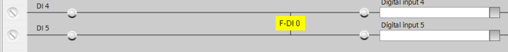

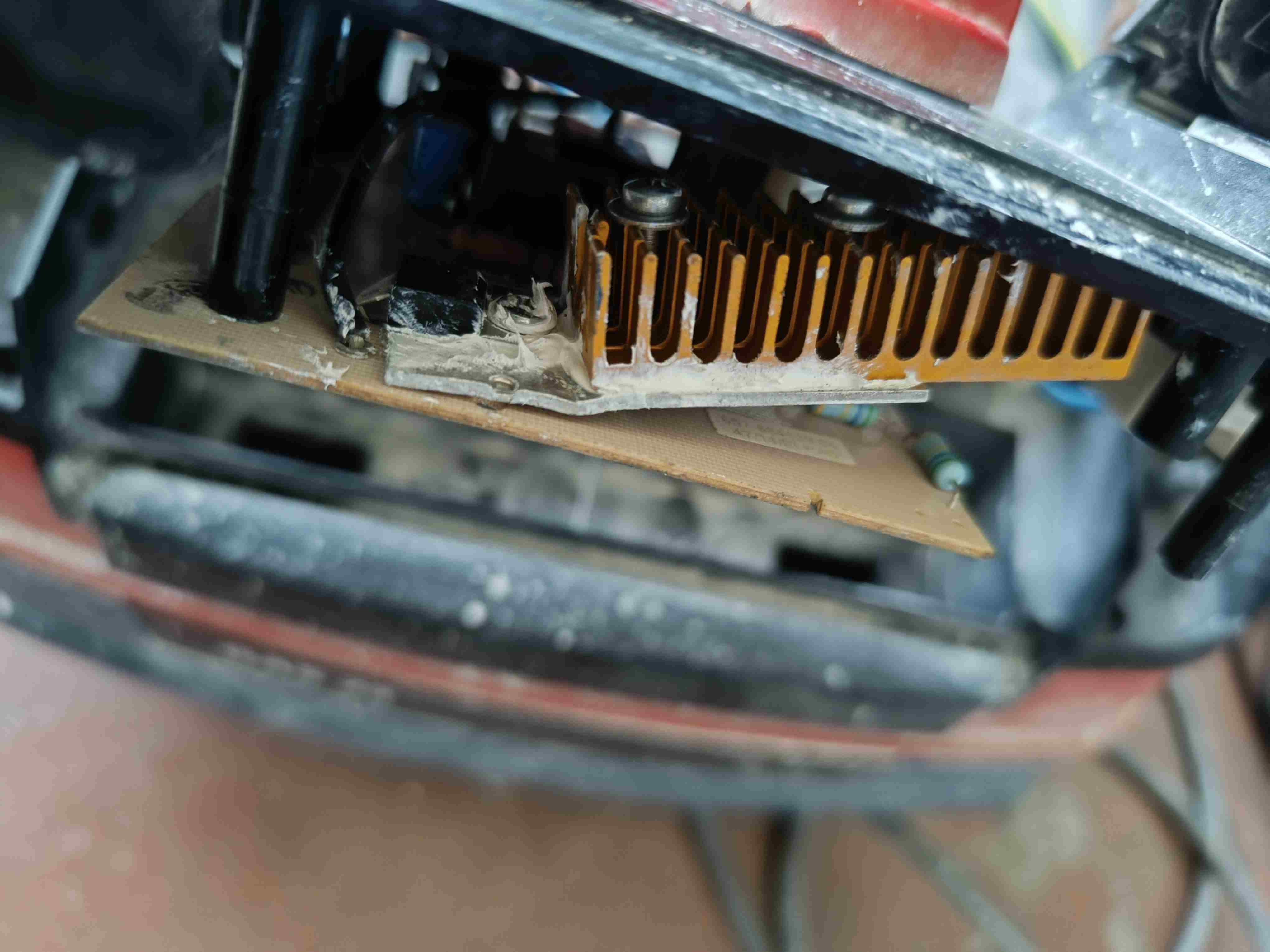

danidb92 ha aderito alla comunità
semthex ha aderito alla comunità
Buonasera, durante la messa in servizio di un G120 C con logica STO cablata sui DI 4-5 morsetti 16 17,provenienti da uscite di moduli di sicurezza su contattori,per un PLC 1514 SP F-2PN,sto avendo problemi del ripristino dell'STO sullo stesso inverter. Partendo dalla sezione Parameterization,Safety Integrated, Selecting safety funtionality,ho scelto Basic Function e in control type/safety function --> via terminals,quindi online,salvo premendo safety integrated commissioning e poi end.......visualizzo nella sezione digital inputs la seguente: carico tutto, provo premendo il classico pulsante di emergenza durante la rotazione del motore e il motore dopo una certa inerzia va in blocco STO. Il problema è che pur riabilitando l'STO dei morsetti 16 e 17 e resettando inverter, dallo stato precedente(led fisso giallo arancio su display inverter)non esco piu( a meno che di spegnere ed accendere inverter). Cosa mi perdo? Grazie mille.
- Oggi
Consiglio per sostituire citofono elvox
ROBY 73 ha risposto a saverio81 alla discussione in Citofoni, videocitofoni e intercomunicanti
Ma c'è una prima chiamata dal cancello e poi bisogna suonare un'altra volta dal portone, oppure c'è una sola pulsantiera e quindi cancello e portone si aprono assieme contemporaneamente? Perché nel primo caso il Ring apre solo una delle due serrature (probabilmente il cancello che è la prima serratura), mentre nella seconda ipotesi, il Ring può funzionare "normalmente". Comunque, il tuo citofono è un 900-902 e puoi cambiarlo con un VIMAR 620R (oppure R209, ma dipende dal posto esterno), oppure da uno dei tre Urmet "universali" che sono l'1130/16, oppure 1133/15 o ancora l'1144/15 -
Grazie Livio, a grandi linee tra aperta e chiusa non dovrebbe cambiare molto perché ha una presa d'aria,la grande differenza la farà la temperatura ambiente quando da circa 20⁰ di quando ho fatto la prova arriverà a 35 durante l'estate quindi +15⁰ ma da 63 arriverà a 80 circa sempre ben al di sotto dei 125⁰ La cosa che mi fa strano è che il triac originale un ft1214mh è durato 10 anni ed aveva come dissipatore una semplice lamiera di alluminio,l'ho sostituito con un bta12 utilizzando lo stesso dissipatore ed è durato 10 minuti di numero. Adesso ho aggiunto un piccolo dissipatore e dopo un ora di lavoro stava a 63⁰ Mha ..... Ah ecco il dissipatore
Anomalia Scheda Faac E164104
Roberto Garoscio ha risposto a brixia67 alla discussione in Cancelli elettrici
Da remoto, senza la diagnosi dei led, della misura delle tensioni / resistenza avvolgimenti ai morsetti dei motori come posso intuirlo? -
Consiglio su impianto quadro
drn5 ha risposto a saverio81 alla discussione in Installazione impianti elettrici civili e terziario
Se lavatrice e asciugatrice non funzioneranno assieme lascia il MTD da 16 che hai già e metti due prese schuko con interruttore incorporato. Se invece lavate e asciugate a "raffica" segui la prima indicazione di @Maurizio Colombi Sempre che poi non usiate assieme anche lavastoviglie e vaporella e il contratto dell'elettricità regga tutto. -
Upgrade videocitofono esterno bticino
antoniopev ha risposto a Francesco8111 alla discussione in Citofoni, videocitofoni e intercomunicanti
sfera new è un prodotto completamente diverso negli attacchi, quindi NON compatibile con la vecchia sfera in tutto e per tutto -
Consiglio su impianto quadro
Maurizio Colombi ha risposto a saverio81 alla discussione in Installazione impianti elettrici civili e terziario
Beh.. non vedo l'utilità di mettere due differenziali in cascata, come hai riportato nel tuo disegno. Nella prima soluzione, metterei un magnetotermico differenziale adeguato alla sezione della linea che va in cantina ed in cantina metterei un magnetotermico da 16 per proteggere le prese (magari anche un interruttore per ogni presa). Proteggendo la linea di "discesa", avresti possibilità di un prelievo di energia più alto, sempre proteggendo da sovraccarico (in cantina) tutte le linee che si diramano dalla discesa, anche con un solo magnetotermico. Nella seconda ipotesi, metterei un magnetotermico differenziale da 16 ampere in partenza della linea di discesa (e me ne infischio se hai un cavo da 4 mm). In cantina dovrai solo diramarti dalla linea di alimentazione con cordine adeguate all'unica protezione presente (min 2,5 mm) Così facendo avrai una potenza limitata, ma 3kW per una cantina, sono più che sufficenti. Entrambe le soluzioni sono ottime, la prima più costosa e performante, la seconda più economica e limitata. -
videocitofono urmet modello explorer vecchio
Roberto Garoscio ha risposto a gennaro8991 alla discussione in Citofoni, videocitofoni e intercomunicanti
Probabilmente l’apriporta è un pulsante che non fa parte dell’impianto videocitofonico -
Videocitofoni Urmet VOG5W a colonna
Roberto Garoscio ha risposto a Jackduca alla discussione in Citofoni, videocitofoni e intercomunicanti
No, ogni utente può avere fino a 4 monitor ma, solo il master (id0) si accende, gli altri suonano in alternanza (a coppie di due) e non si illuminano finché non attivi la fonica. Perchè hai 3 monitor connessi per un solo utente? -
ALLUMY ha iniziato a seguire Temporizzatore con C005
Temporizzatore con C005
ALLUMY ha risposto a fabriaq alla discussione in Apparati, Schemi & circuiti
Il BC558C è sbagliato come simbolo: dove c'è la freccia è l'Emettitore (E) e dove non c'è è il Collettore (C). -
Cappa a scomparsa Neff
Stefano Dalmo ha risposto a Leone2285 alla discussione in Elettronica generica
Perfetto 👌 grazie per la condivisione -
Questa volta sembra funzionare bene una volta montata sul piano. Per chi in futuro dovesse cimentarsi in riparazioni del genere consiglio di fare attenzione a tutti gli switch presenti nella cappa e alla continuità dei cavi che portano gli stessi alla scheda. I microswitch a cui mi riferivo durante la discussione erano più precisamente i finecorsa mentre quelli non funzionanti erano nascosti dietro lo sportello che copre i filtri. Sperando possa essere di aiuto a qualcun'altro auguro a tutti una buona serata.
Lavastoviglie Miele G5023 che lavora regolarmente senza errori ma non scalda l’acqua
Stefano Dalmo ha risposto a Paolop61 alla discussione in Lavastoviglie
Menomale va 😅 -
Temporizzatore con C005
fabriaq ha risposto a fabriaq alla discussione in Apparati, Schemi & circuiti
PS premetto che non so progettare, ho fatto questo circuito che è una specie di copia incolla di qualcosa visto in rete ma non funziona. Comunque rappresenta ciò che mi serve. Per favore siate clementi... -
Ciao a tutti, mi serve il vostro aiuto per realizzare un circuito con alla base il temporizzatore C005, si tratta di un cip (credo si possa definire così) di un paio di cm per lato e che può essere alimentato con un range tra 2 e 5 Vcc. il tempo è regolabile sostituendo una resistenza. Quello che mi occore è pilotare con il segnale proveniente dal cip un relè 12v e che anche il cip sia alimentato partendo dai 12V utilizzando un 78L33, ovviamente mi occorre lo schema elettrico. Grazie per l'aiuto.
Per essere sicuri che sia guasto, dovresti smontarlo, mettere in corto i tre terminali e poi rifare il test (meglio con l'ohmmetro).
io sto facendo le prime prove, ma sto avendo un grosso problema con il progetto lwe. quello scritto con logosoft 8 non è migrabile in logo 9. Non capisco perchè Siemens faccia errori così madornali.
Lavastoviglie Miele G5023 che lavora regolarmente senza errori ma non scalda l’acqua
Ciccio 27 ha risposto a Paolop61 alla discussione in Lavastoviglie
Effettivamente... 🤷🏻♂️ -
Oggi ho fatto delle prove e ho trovato questa anomalia, mettendo il tester in modalità diodi e testando questo MOSFET il tester bippa anche cambiare il senso dei puntali su questi pin cerchiati può essere lui il difetto ? Mentre provando il PIN centrale è quello di sinistra mi dà un valore basso ma non bippa. MOSFET modello 10nm60n
Roberto Garoscio ha iniziato a seguire Videocitofoni Urmet VOG5W a colonna e videocitofono urmet modello explorer vecchio
Stefano Dalmo ha iniziato a seguire Lavastoviglie Miele G5023 che lavora regolarmente senza errori ma non scalda l’acqua
Lavastoviglie Miele G5023 che lavora regolarmente senza errori ma non scalda l’acqua
Stefano Dalmo ha risposto a Paolop61 alla discussione in Lavastoviglie
La resistenza penso sia buona e per eventuale sostituzione va cambiata tutta la parte anteriore della pompa , in cui è inserita . vedi che c’è un pressostato di circolazione , se questo non chiude a pressione del motore , non attiva il riscaldamento , anche se per non dare errori , associo il problema al sensore di temperatura o alla scheda che rileva come se il riscaldamento è avvenuto . -
Collegamento auxrel32 come alimentazione alternativa
stevencavalli ha risposto a stevencavalli alla discussione in INIM
Ma poi alla fine quello che avevo fatto aveva un senso? anche se l'ho collegato ai morsetti verdi dell'alimentatore? Ti eri perso a litigare con roby -
mistertv ha iniziato a seguire TV LG 75QNED80T6A, non funziona "restart" sui canali Mediaset
TV LG 75QNED80T6A, non funziona "restart" sui canali Mediaset
mistertv ha risposto a sormike alla discussione in LG - Goldstar
L'unico reset efficace, semmai risolvesse, sarebbe quello con il telecomando di servizio e non dal pannello utente. Magari il tecnico del CAT potrebbe fare questo a domicilio prima di procedere con la sostituzione. -
condensatore al tantalio?
agoman ha risposto a agoman alla discussione in Componenti elettronici ed equivalenze
ok grazie gentilissimo, lunedi sento se li ha il rivenditore qui a reggio emilia al massimo li prendo da 22 grazie buona serata. -
Recupero vecchio caricabatterie 6-12V
reka ha risposto a reka alla discussione in Altro su elettronica
beh io sul furgone ho una batteria normale, con il caricatore elettronico che ho ci mette però troppo a tirarla carica e non mi va di comprarne uno nuovo. farlo diventare un alimentatore la vedo un po' più dura per me -
Consiglio per sostituire citofono elvox
saverio81 ha risposto a saverio81 alla discussione in Citofoni, videocitofoni e intercomunicanti
Ciao Roby e grazie per il tuo intervento. Si, scusami è stata una mia dimenticanza..... Ti allego foto dei collegamenti. Il pulsante piccolo sulla dx , apre la serratura sia del cancelletto, sia quella del portone di ingresso .
