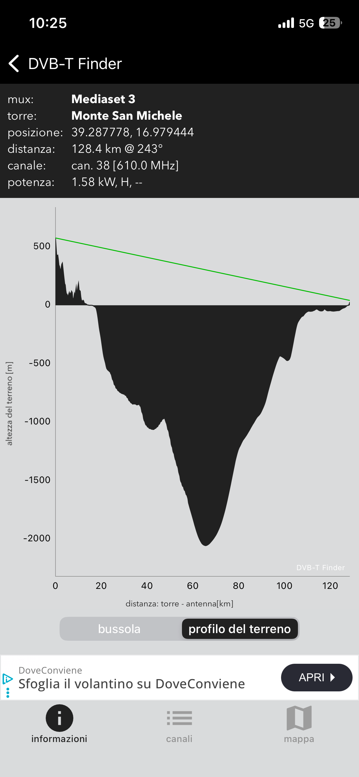

  1. Nell'ultima ora
  2. drn5
    Mappatura pezzi su nastro di trasporto
    Quindi una macchina a stati. 2mSec mi sembrano pochini per un 1200, però c'è anche da capire quanto è il tempo ciclo. Forse bastava un OB30 a 10mSec. Se però usi i timer, per quello che mi pare di capire ne bastava uno solo nelle dichiarazioni static del FB. Alla fin dei conti comunque "software che gira non si tocca" , anchio lascierei stare.
  3. simgior90
    Problema ricezione Mediaset
    Guarda l’antenna ora ce l’ho a 3 metri, il ripetitore è molto più alto di me quindi avrei pensato di alzare ancora l’antenna fino ai 6/7 metri e di inclinarla leggermente verso l’alto. Il ripetitore di crotone è alto piu di 500 metri perchè è situato in montagna e come sto io adesso, sto puntando al punto più basso. La parabola ho sempre lo stesso problema: non prendo Rai e altri canali e non è solo un mio problema. Appena faccio questa modifica vi aggiorno.
  4. A sinistra della morsettiera ci sono 4 spinette, assicurati che NM1 sia posizionato tra 2 e 3 oppure su E.
  5. Tutti quelli attaccati all' Impianto, fissi o tramite Spina inserita nella Presa, sono Alimentati, cioè In Tensione . Di essi, alcuni sono in Stand by, altri in fase di Utilizzo, altri, come Congelatore e Frigo, alternano automaticamente Stand-by e Funzionamento, perciò non vengono mai staccati . - . È importante ricordare che gli Elettrodomestici recenti, dove entra il Cordone di Alimentazione, invece della vecchia Morsettiera, hanno Filtri di Rete incorporati che disperdono circa 2mA ciascuno ; Bastano 8 di essi attaccati alla Rete per avere già 16mA di Dispersioni sulle spalle del Differenziale ! - .. In genere i Circuiti interni dopo il Filtro interrompono solo il filo Marrone, mentre il Blu va diretto verso i Componenti successivi.. Dato che un Polo della Presa porta la Fase230V, mentre l' altro porta il Neutro che è collegato a Terra presso la Rete di Distribuzione, il verso della Spina nella Presa non è indifferente, poiché incide se : . i Comandi interni tagliano la Fase, Spengono Effettivamente togliendo Tensione , come slasciando la Spina staccata 😀 Per la Legge di Ohm, Id= V/Rx= 0V/Rx = 0 Dispersione . - .. O viceversa interrompono la via di Ritorno verso il Neutro, ☹️ lasciando tutto il resto alla Tensione di Fase ⚡ ! ID =. V/RX = 230 V / RX = Dispersione inaspettata, ma Motivata da Polarità Errata.. - Buona Notte ! . -
  6. Onibur
    Scaldino a gas
    Ho rifatto un video se si riesce a capire meglio dopo che si spegne. Una cosa che ho notato non so se sarà casualità ma il primo componente familiare che ha fatto la doccia la fiamma è riuscita a reggere. Poi le seguente docce ha iniziato ha spegnersi. Ricarico un altro video e chiedo giusto per essere sicuro prima di smontare. Grazie
  7. Edron
    Curiosità su multimetro
    C'è un tipo che dice che non c'è nessun fusibile in modalità Tensione [solo corrente], quindi non ci saranno problemi. L'unica cosa che potrebbe essere la risoluzione è leggermente alterata.
  8. Grazie per le risposte, si, ho due posti esterni, li ho collegati in parallelo tra loro senza relè di attivazione, non importa se l'audio viene riprodotto da entrambi i posti esterni, il mio dubbio era se potessero funzionare, ma avendoli già montati ho potuto verificare la funzionalità.
  9. ale-75-BW
    algol 11" (prima serie?) aiuto per riparazione/ammodernamento
    Grazie Riccardo, apprezzo le tue affermazioni e hai tutto il mio rispetto! ...e non escludo in futuro di spedirtelo e di chiederti il favore di aggiustarmelo (pagandoti quello che ritieni sia giusto), ma prima vediamo se il riparatore me lo sistema. Oggi sono passato dal negozio e mi ha detto che non ha avuto tempo per lavorarci. Io gli ho risposto che non ho fretta (sono 15 anni che fantastico di utilizzarlo!) e gli ho portato l'accrocchio cinese, il trasmettitore UHF. gli ho chiesto se poteva provarlo e verificare se funziona. ... rimango in attesa... ... e nel frattempo fantastico: qualora il tutto vada a buon fine, c'è modo di lucidare le plastiche secondo voi? ho fatto qualche ricerca e mi pare che l'approccio più sensato siano i prodotti per carrozzeria per auto, le paste abrasive e tanto olio di gomito. qualcuno ci ha provato o mi può indirizzare? Grazie, e se non vi scoccia vi terrò aggiornati sul mio folle progetto. Ciao, Alessandro
  10. Se il pressostato con le prove che hai fatto non chiude , devi pulire il venturi , sarebbero i due tubicini presenti sul coro del ventilatore , dove vanno inseriti i tubicini in silicone che vanno al pressostato . procurati un filo di rame nudo di una decina di cm e infilalo dentro i raccordi , deve entrare 5/6 cm e ravana bene al suo interno . Poi con il tubetto in silicone ci soffi dentro per far eliminare polvere o residui . A questo punto riprovi il funzionamento .
  11. thinking
    Mappatura pezzi su nastro di trasporto
    Suggerimento, usa contatori (invece di timer che sono più lenti). Poi dovrai modificare una variable che non sono millisecondi ma che corrisponde ad un tempo. Curiosità mia: non capisco 10 timer per gestire 2 soffi ma se hai fatto così immagino che servono. ciao
  12. Oggi
  13. P sta per positiva . Va soffiato N negativa , va aspirato . puoi fare quello che vuoi tra le due opzioni . o una o l’altra . però lo devi fare quando il ventilatore già è partito , non prima . E la pressione o la depressione deve essere continua , magari per una decina di secondi per avviare la fase di accensione . Se fai fare il click e lasci , l’accensione non avviene
  14. Marco Fornaciari
    Mappatura pezzi su nastro di trasporto
    Tipicamente questi problemi si risolvono più facilmente con uno shift register con i bit di una o più DB in fila. Si fa pure il possiile per evitare tempi di ritardo, che con tempi così brevi non sono mai ripetitivi nei confronti del comando dell'uscita: bisogna posizionare correttamente il sensore di lettura e il soffio, quindi utilizzare elettrovalvole rapide. Ma se funziona e ci devi perdere tempo per ricollaudarlo, lascia così e lo rifai solo se ci sono problemi. La prossima volta lo rifai diverso. Se il tempo di ciclo di tutto il programma è molto breve in rapporto alla velocità delle lavorazioni, usare un interrupt non serve e magari crea solo inutili complicazioni.
  15. Porta pazienza, anzi, portate pazienza tutti: quando qualcuno mi dà un suggerimento/consiglio/indicazione, tendo sempre a rispondergli, per fargli capire che apprezzo il suo aiuto (e per evitare fraintendimenti e perché qualche info in più può essere utile anche ad altri utenti, in futuro). Mi hai chiesto se ero sicuro che non arrivava tensione al trasformatore AT e ho voluto confermartelo, tutto qua. Detto questo, ho letto solo ora il tuo post, quando ormai avevo smontato il pressostato dalla caldaia 😇 In base alle vostre richieste, ho ipotizzato che - a ventilatore acceso e scarico fumi sgombro - il pressostato verifichi che si crei la giusta (differenza di) pressione, permettendo alla centralina di proseguire con l'accesione e far scoccare la scintilla. Chiedo conferma. Quindi ho fatto questa prova: ho collegato il ventilatore direttamente alla 230, verificando con un multimetro i contatti del pressostato (scollegato dalla centralina), prima e dopo, che risultano sempre aperti (sia con ventilatore on , sia con ventilatore off). In quel momento, la camera era aperta. Ho smontato il pressostato e l'ho verificato a banco: aspirando su un tubicino (o soffiando leggermente sull'altro) i contatti si chiudono, per tornare aperti una volta smesso di aspirare/soffiare. Quindi deduco che il pressostato sia ok. Lo scarico fumi lo avevo già controllato, ed è sgombro. Nota: la R (220 ohm 5W) che avevo sostituito nei giorni scorsi - in quanto interrotta - è in serie ai contatti del pressostato; con questo intendo dire che la centralina non avrebbe comunque sentito il contatto del pressostato. In settimana rimonto tutto e faccio ulteriori prove. Ti chiedo un chiarimento: il pressostato ha 2 tubicini (P e N nell'immagine sotto) P è collegato alla ghiera scarico fumi N è collegato alla camera stagna (tramite il raccordo 14) Soffiando nel tubo P (verso il pressostato) oppure aspirando dal tubo N (dal pressostato) simulo il corretto funzionamento (click, con contatto che si chiude) e dovrei avere la scintilla.
  16. ROBY 73
    Problema Nice A500
    Ok! E allora sì, se hai già testato i circuiti a parte, potresti anche tentare con il solo trasformatore. Volevo solo metterti "in guardia" da eventuali problemi / sorprese che potresti trovare dopo il cambio del solo trasformatore, di certo NON te lo auguro, ma magari ci sono altre problematiche e ti tocca fare un lavoro doppio con le conseguenze di perdita di tempo e costi economici. Magari va tutto bene (cosa che ti auguro naturalmente), ma se le cose non andassero bene, rischi di fare una brutta figura e se "ho inquadrato bene" il cliente, è di quelli che poi sanno solo "brontolare / lamentarsi" dandoti la colpa per la perdita di tempo e il disagio arrecatogli. Invece con la scheda nuova, vai pressoché sul sicuro, poi vedi tu. Sì, bene o male tutti i costruttori maggiori costruiscono schede per motori trifase a 400V, se vuoi cerca QUESTA della NOLOGO, oppure una delle ALTRE sempre dello stesso marchio. Se vai in fondo ad ogni pagina, trovi i manuali di ognuna per confrontarlo con quello della NICE. Oppure la ZT6N della CAME o altre Attenzione all'eventuale compatibilità dei radiocomandi già esistenti, con una originale NICE e anche con un'altra marca
  17. Marco Fornaciari
    Inverter DC-AC
    Scusa, hai lasciato parecchi mesi batterie e inverter collegate senza mai nessuna ricarica? 1- l'inverter ha sicuramente assorbito qualcosa 2- la batterie sono scese sotto il limite minimo e ora non tengono la carica, sempre se le hai ricaricate come si deve. La prima prova da fare è usare due batterie perfettamente funzionanti, anche da pochi Ah, e collegare una lampadina da almeno 60 W all'inverter, e vedi cosa succede.
  18. Torasan
    Problema Nice A500
    Ciao, grazie per la dritta. Da ricerca su google a TV vedo una "Botter Impianti", "Botter Elettrotecnica" e "LB Botter "... Quale delle tre?
  19. Stefano Dalmo
    Lavatrice LG FH2B8TDA: scatta differenziale in stand-by
    Grazie per la condivisione 👍
  20. Buonasera ho risolto sostituendo il cavetto che va d PS a GT. Effettivamente era spellicciato. Grazie dei consigli. Per caso poi mi sono accorto che dietro la pulsantiera ci sono dei componenti bruciati, a cosa servono ? Inoltre il parla ascolta funziona solo in parte. La voce si sente solo dall'esterno ma non nelle postazioni interne. Può dipendere da queste bruciature? O anche qui potrebbe essere qualche cavo ? Posso fare qualche prova?
  21. Ciao gettis, Ma c'è uno scambiatore, oppure i due posti esterni sono collegati proprio in parallelo direttamente sotto all'alimentatore e alla colonna dei ciotofoni? Se non c'è lo scambiatore è pressoché normale che in uno si senta più piano, magari per maggior assorbimento, maggior lunghezza dei cavi dovuta alla distanza del posto esterno e quindi maggior caduta di tensione. Difficile avere un equilibrio fonico con queste condizioni
  22. trittico6969
    Comelit 5701
    Salve, il mio videocitofono Comelit 5701 ha smesso di suonare la cicalina , cioè quando suonano dal posto esterno non suona il resto funziona tutto. Secondo voi è da sostituire l'altoparlante che si trova vicino i buchi frontali del citofono?
  23. Ciccio 27
    Lavastoviglie Ariston LFT 11M 132C non funziona correttamente...
    Credo sia più facile staccare i cavetti dalla tasca e testare da lì coi puntali, perché per raggiungere la scheda ti devi chinare sotto la porta.
  24. Ma sono in parallelo puro o c’è un relè di scambio?
  25. 😎😉
  26. Marco1510
    Collegamenti non a regola d'arte tra fila di pannelli fotovoltaici
    Avevo promesso che avrei aggiornato il post dopo qualche novità. Oggi il nuovo installatore ha concluso il lavoro e l'impianto è tornato a produrre. Vabbè, la complicata storia la conoscete, vi posto qualche immagine scattata a fine lavori. Notate la differenza tra le vecchie foto e queste nuove. Tutto è ordinato, i cavi non poggiano direttamente sulla guaina bituminosa, i pannelli sono fissati alle zavorre mediante filettature annegate nel cemento delle zavorre stesse. Canalette in alluminio appesantite con blocchi di cls. Sistema di zavorratura della Sun Ballast, con tanto di certificazione e calcoli. Ho fatto un nuovo acquisto, una scala in alluminio per avere un accesso ai pannelli per la loro pulizia. Insomma, tutto e' andato per il meglio. Da una parte mi ritengo fortunato perchè l'evento ventoso che ha determinato il volo dei pannelli si è verificato ad appena 5 mesi dalla data di prima installazione dell'impianto. Altrimenti a distanza di anni sarebbe stato tutto piu' complicato.
  27. marco1278
    Mappatura pezzi su nastro di trasporto
    Ciao a tutti, Mi trovo a lavorare su un’etichettatrice dotata di plc siemens s7-1200 e driver proprietario per il comando del motore dell’etichettatrice. Sul nastro di trasporto ho una fotocellula che è elettricamente collegata sia al plc che al driver del motore. Dopo l’applicazione dell’etichetta sono presenti due soffi ad aria compressa che piegano l’etichetta sul prodotto. Devo far lavorare i soffi a intermittenza, cioè solo quando sta passando il prodotto con l’etichetta. Mi sono creato una FB che richiamo 2 volte… una per ogni soffio. La FB è composta da: - 10 variabili booleane - 10 timer TON - una variabile INT di conteggio - una variabile generale #out Sul fronte di salita della fotocellula vado a settare la varibile booleana corrispondente alla variabile di conteggio e poi incremento la variabile di conteggio. (Se il conteggio è a 5, setto la vatiabile 5 e poi incremento a 6) Quando arrivo a 10 ricomincio a contare da 1. Ogni variabile booleana attiva il rispettivo timer che inizia a contate il tempo. Al raggiungimento del tempo impostato, ogni timer attiva la variabile #out e resetta la propria variabile booleana di attivazione così da disattivarsi. La variabile #out, una volta attivata, viene disattivata da un altro timer dedicato. Questa logica mi consente di tenere memoria dei pezzi che passano perché tra la fotocellula e l’ultimo soffio ci possono essere massimo 3 pezzi. Per evitare problemi ho creato i 10 timer. Il sistema funziona… però fatto così non mi piace molto e non è precisissimo. Qualcuno ha qualche suggerimento da darmi per fare un sistema più pulito? Ho già provato a fare un ciclo con interrupt da OB30 impostato a 2ms, ma ho notato che non cambia molto sulle performance. Lo so che ho un PLC poco performante per fare queste cose. I tempi di ritardo variano da 60ms sul primo soffio a 200ms sull’ultimo. Grazie Ciao
  1. Carica più attività
