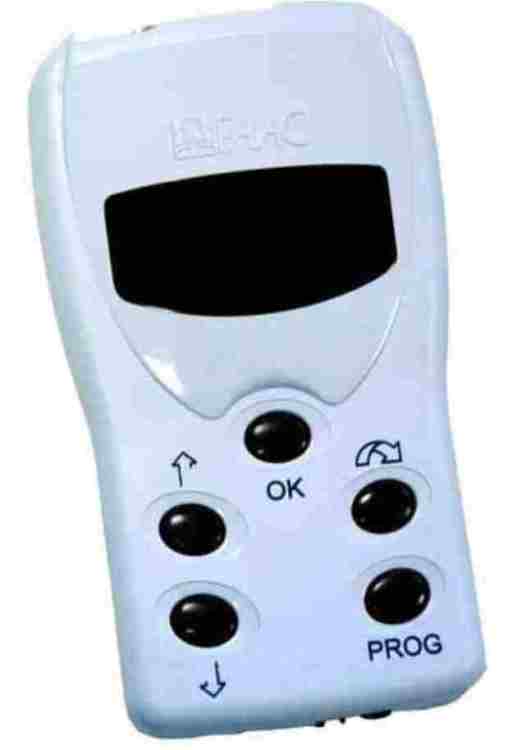

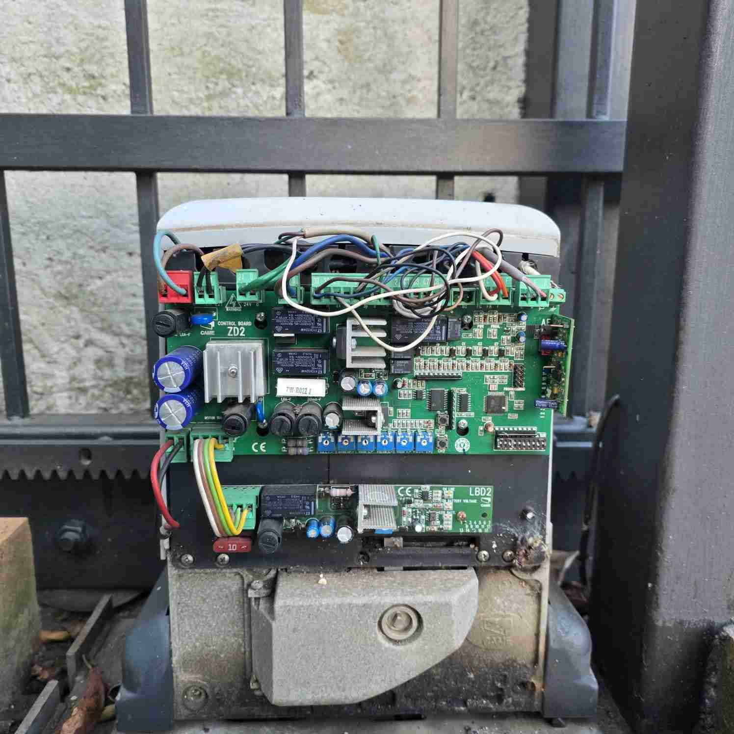

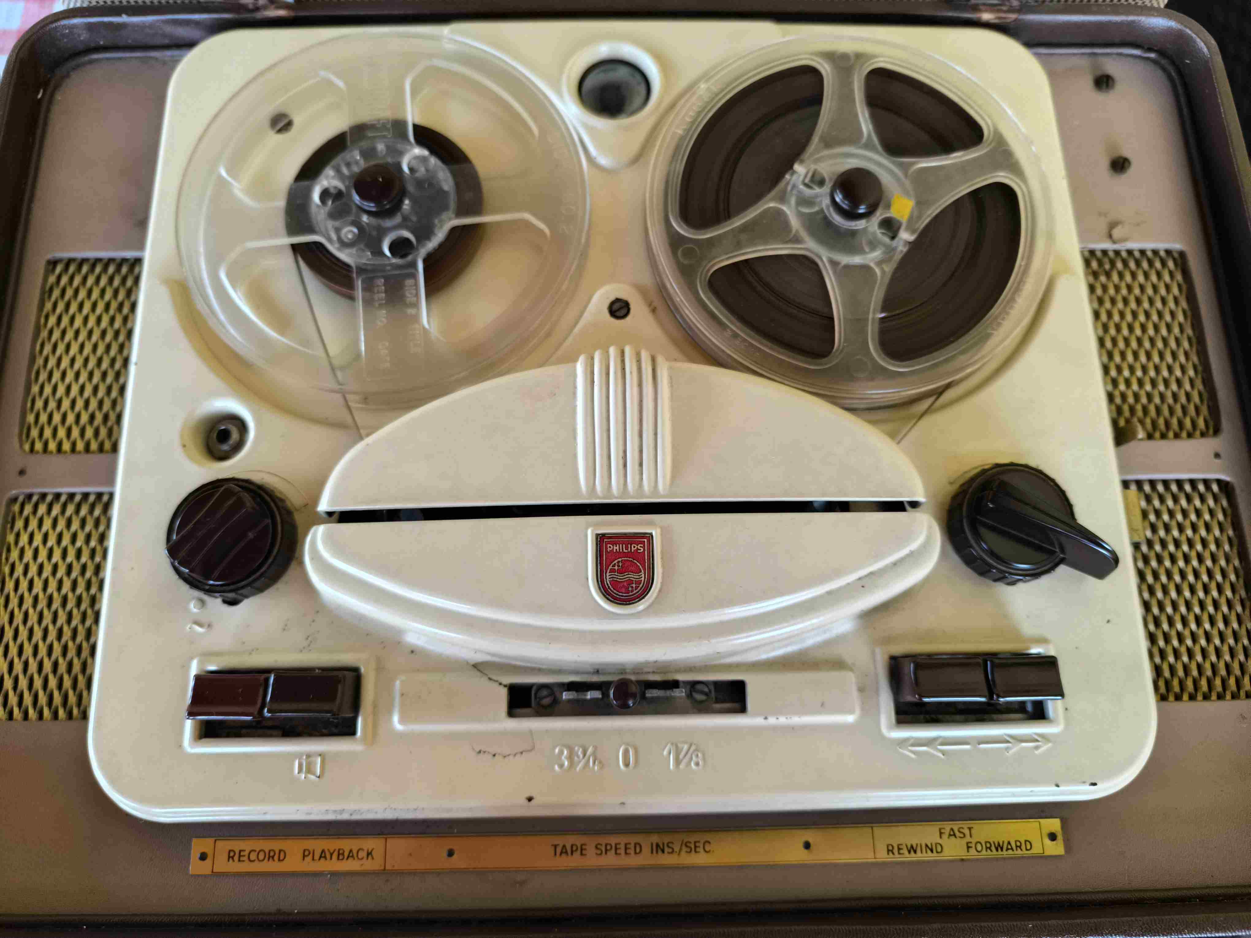

giugn76 ha iniziato a seguire Funzionamento del FAAC Radiocoder con il PC
Funzionamento del FAAC Radiocoder con il PC
giugn76 ha risposto a mwarr alla discussione in Cancelli elettrici
Problema nuovo impianto Urmet
brunosac ha risposto a brunosac alla discussione in Citofoni, videocitofoni e intercomunicanti
@Roberto Garoscio, ho capito, ti ringrazio... -
Problema nuovo impianto Urmet
Roberto Garoscio ha risposto a brunosac alla discussione in Citofoni, videocitofoni e intercomunicanti
Questo è normale, non avendo la cornetta l’attuazione di apertura fonica sembra più lenta, con la cornetta il secondo lo perdi perché devi portare la cornetta all’orecchio per sentire, nel vivavoce questo tempo non lo usi. -
Ottimo direi, bravo! 👏 Va quasi meglio di un Mivar ! 😄
Problema nuovo impianto Urmet
brunosac ha risposto a brunosac alla discussione in Citofoni, videocitofoni e intercomunicanti
@Roberto Garoscio, c'è sempre e c'è sempre stato sin dall'installazione. Tutto funziona, audio e video sui due piani, comandi di apertura, cornette. L'unico ulteriore difettino è che dai posti interni, dopo aver accettato la chiamata bisogna attendere almeno 1/1,5 secondi prima di iniziare a parlare, in questo lasso di tempo il chiamante non sente nulla. -
1200 G2, encoder incrementale su HSC onboard per oggetto tecnologico Motion non possibile?
dthsp ha risposto a dthsp alla discussione in S7-1200
Ciao, grazie, quindi, come scritto nell'Application Example, il G2 non supporta direttamente gli HSC per l'utilizzo negli oggetti tecnologici. Non ho un'applicazione spinta perciò vedrò di utilizzare tali indicazioni. Ciao, Daniele -
GiulioDintra ha aderito alla comunità
plozio ha iniziato a seguire Registratore Philips EL 3511/02
Mi hanno regalato un vecchio registratore Philips EL 3511/02 funzionante ma privo di microfono, mi sono stati regalati anche i jack tipo geloso da 5 mm che vanno bene nella presa microfono, vorrei sapere quali microfoni posso utilizzare che vadano bene, se possibile che tipo di bobine avvolgi nastro monta visto che una è leggermente danneggiata. Grazie
Identificazione Componente.
ALLUMY ha risposto a Luca Marioli alla discussione in Componenti elettronici ed equivalenze
Nella scheda mi sembra che ci sia il famoso TL431 e da una ricerca risulta che sia comparso sul mercato nel 1977, praticamente alla nascita degli alimentatori SMPS e casualmente in quel periodo il computer AppleII implementò un SMPS rivoluzionando il mondo dei PC. Dalle stime sembra che se ne siano venduti decine di miliardi, ed è tutt'ora compagno inseparabile negli alimentatori SMPS. Quindi quella scheda potrebbe avere quasi 50 anni... un pezzo da museo 🙂 -
Problema nuovo impianto Urmet
Roberto Garoscio ha risposto a brunosac alla discussione in Citofoni, videocitofoni e intercomunicanti
Il ritardo c’è sempre o random? -
si puo escludere encoder sul bx246 came
remike71 ha risposto a remike71 alla discussione in Cancelli elettrici
dai non è mica male https://drive.google.com/file/d/1QT6KqEEzTpSbONbKnEy05CiKkpkA3FsW/view?usp=sharing
Hogan58 ha iniziato a seguire Tensioni su scheda centralina caldaia Immergas Eolo extra24.
Tensioni su scheda centralina caldaia Immergas Eolo extra24.
Hogan58 ha risposto a Hogan58 alla discussione in Componenti Riscaldamento
I relè li ho già controllati e mi sembrano a posto, se non sbaglio sono alimentati a 24 volt? Evidentemente la centralina è guasta. -
Mariomo ha iniziato a seguire Comando elettro termico Caleffi 630112
25 metri di cvo da 6 mm, se di qualità con conduttore in rame puro, attenuano circa 4 db, poca roba se i segnali sono di quei livelli di cui parlavamo, ma c'è da aggiungere altre attenuaioni date da filtro...connettori....etc... Un piccolo amplificatore non guasta, 22 db bastano lasciamo stare che è meglio.......
Problema nuovo impianto Urmet
brunosac ha risposto a brunosac alla discussione in Citofoni, videocitofoni e intercomunicanti
@Roberto Garoscio Ciao, ti ringrazio per l'intervento. I settaggi erano stati verificati dall'installatore al telefono con l'assistenza Urmet, comunque riverificheremo... -
Stefano Dalmo ha iniziato a seguire Pistoni con blocco in chiusura Aprimatic , Caldaia Ferroli Diva condens 24 e Tensioni su scheda centralina caldaia Immergas Eolo extra24.
Caldaia Ferroli Diva condens 24
Stefano Dalmo ha risposto a roberto ugoletti alla discussione in Guasti/Problemi Riscaldamento
La resistenza non salta da sola , se pure la rimetti salterà di nuovo . bisogna vedere su che circuito lavora . magari è una resistenza fusibile . puoi postare una foto fronte retro e magari se si riesce a capire su che circuito si trova , magari ci si trova il valore . ma cosa fa la caldaia ? -
Serratura collegamento Smartwares
Eolox ha risposto a Eolox alla discussione in Citofoni, videocitofoni e intercomunicanti
Data la tua analisi e la mia situazione, sono arrivato a decidere di prendere una serratura con a bordo l'interruttore indipendente (meccanico), cosi da dovere escludere di inserire nel circuito un pulsante, anche perche non me lo permette l'elettronica del citofono, mi pare di capire cosi. Adesso ce da trovare la serratura, che rispetti le misure della vecchia, e si inserisca perfettamente nel buco di ingresso per l'esterno e per l'interno, qui la vedo gia piu dura, perché ho visto serrature da 28 euro che mi ingolosivano, ma con gli incastri non ci siamo... -
robot da cucina (enkho 154905.01) non accede
parthenos ha risposto a parthenos alla discussione in Piccoli elettrodomestici
te la inviero al più presto grazie solitamente sull alimentazione si trova sempre l integrato a 7 pin con un pin mancante ,questo a tutti gli 8 pin 4 e 4 no so dirti altro - Oggi
Tensioni su scheda centralina caldaia Immergas Eolo extra24.
Stefano Dalmo ha risposto a Hogan58 alla discussione in Componenti Riscaldamento
Se non parte il ventilatore a 220 non ti serve nient’altro . devi ve perché non parte il ventilatore in contemporanea con il circolatore . Da due relè differenti. -
Pistoni con blocco in chiusura Aprimatic
Stefano Dalmo ha risposto a Antonino Izzo alla discussione in Cancelli elettrici
Doppia -
andreab76 ha iniziato a seguire Inverter Huawei sun2000 non vede gli Ottimizzatori
Inverter Huawei sun2000 non vede gli Ottimizzatori
andreab76 ha inserito una discussione in Fotovoltaico
Buongiorno a tutti, avrei bisogno di una mano. Ho un impianto fotovoltaico Huawei sun2000 da 6 kw 2 stringhe 10 pannelli da 280w che spesso e volentieri sono ombreggiati da un palazzo specialmente nel periodo invernale. Quindi visto la scarsa produzione ho deciso di mettere gli ottimizzatori. Ho messo i Huawei sun380p. Il problema è che il sistema una volta lanciato non li rileva. Cosa posso fare? Grazie a chi mi illumina -
Strano comportamento salvavita e magnetotermico
SalvaConNome_ ha risposto a SalvaConNome_ alla discussione in Quadri elettrici civili e terziario
Ciao, rieccomi con un aggiornamento! Isolata la parte di impianto che faceva saltare il salvavita al momento in cui staccavo il MT 3 si presenta un nuovo comportamento anomalo: ci sono 3 luci che vengono disattivate dal MT 2 ma anche dal MT 3, una di queste (che ha una lampadina a led) quando stacco M3 inizia a lampeggiare. A questo punto sono quasi certo che ci siano le fasi invertite... adesso la sfida è capire come risolvere! avete suggerimenti? Ho identificato due scatole di derivazione dove probabilmente è stato fatto "il danno". Grazie e buona serata! Simone -
parere su accumulo e compatibilità con Inverter StorEdge
mgaproduction ha risposto a emanuele1975 alla discussione in Fotovoltaico
Come in questo 3D si discuteva Leggi qui, il costo delle batterie sta scendendo ed anche in modo significativo. Per avere un accumulo con le Pylontech di 14,4 KwH (lordi), ci sarebbe da spendere circa poco più di 3.000€ di sole batterie. Purtroppo se il tuo inverter non è compatibile, potresti comunque valutare di acquistare un sistema come quello che ho io (quando lo comprai non ero a conoscenza di tutto ciò, se no avrei cambiati tipologia di impianto) che ha 2 inverter : un SolarEdge per i pannelli ed un AtonStorage per le batterie. Quest'ultimo gestisce le Pylontech, che sono quelle che ho io. Maggiori perdite dovite alla doppia conversione ? SI, è così. Ma bisogna vedere alla fine, facendosi 2 conti in più per vedere se ne potesse valere la pena. -
Gepy ha iniziato a seguire Videocitofono Elvox 5601/000
Videocitofono Elvox 5601/000
Gepy ha inserito una discussione in Citofoni, videocitofoni e intercomunicanti
Vorrei comandare la suoneria del videocitofono con un normale interruttore per non essere disturbato in alcune ore. Qualcuno mi sa indicare con foto precisa quale di uno dei capi posso collegare all'interruttore che installerò? Grazie. Attendo. -
Pistoni con blocco in chiusura Aprimatic
Antonino Izzo ha inserito una discussione in Cancelli elettrici
Buon pomeriggio , ho un problema di apertura una anta , su cancello a doppia anta , con il semplice vento , i pistoni sono del tipo con blocco in chiusura e non era mai successo prima , volevo chiedere a qualcuno più esperto di me se il guasto è più probabile che sia meccanico , il pistone , oppure potrebbe dipendere dalla centralina , o il solito condensatore che sembrano essere la fonte di tutti i mali . Ho letto una discussione simile ma su cancello di altra marca qualche mese fa ma purtroppo non è stata postata la soluzione per poter prendere spunto , mi sembra volesse montare una serratura elettrica ma non so se fattibile in tutti i sistemi . Grazie anticipatamente a chi troverà un attimo per rispondere . -
Sangiorgio - It wash / opinioni e giudizi a distanza di anni
Ciccio 27 ha risposto a feversix alla discussione in Lavatrici - Asciugabiancheria
Quello è un modello di progettazione turca, fatto in Romania. Altri, per fortuna, secondo me, sono ancora di matrice "italiana".
