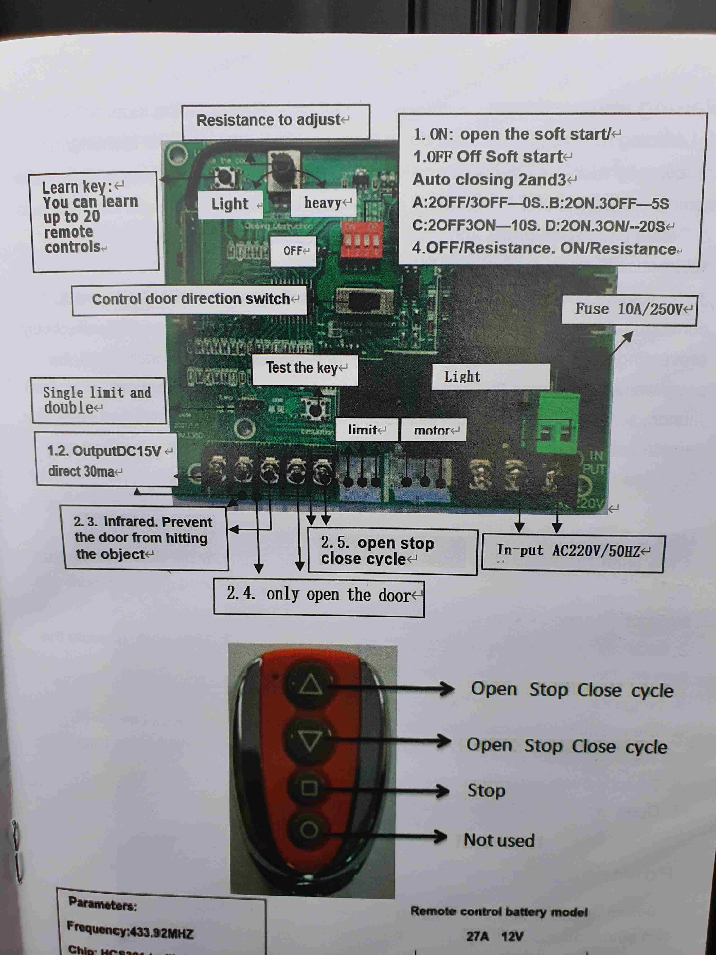

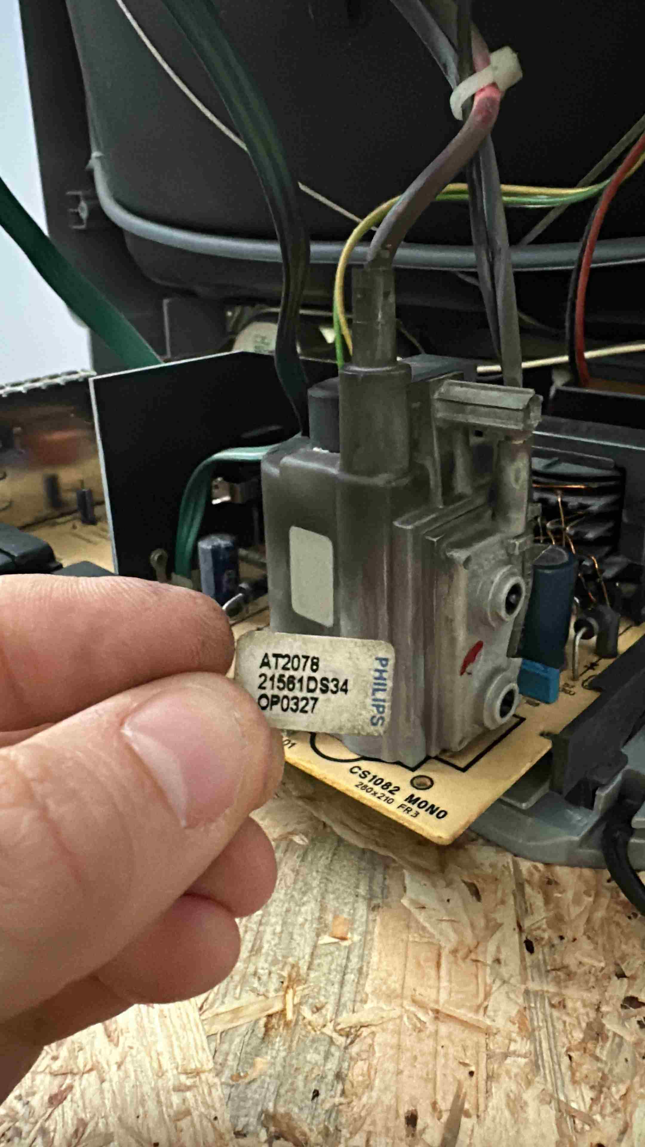

Cancello scorrevole Vevor
danielebobbo ha risposto a danielebobbo alla discussione in Cancelli elettrici
Intanto grazie per la risposta, metto anche la foto del manuale dove spiega i vari collegamenti e in effetti lo schema è quello che mi hai fatto, inoltre sulla mia scheda ho sulla sinistra tre ingressi Open-Stop-Close non presenti nel manuale, potrebbero essere anch'essi ingressi per pulsante o altri tipi di apertura? -
neno1985 ha iniziato a seguire EAT Mivar 25m6
Buongiorno a tutti , ho recuperato un mivar 25M6 provandolo per qualche minuto dalla persona da cui l ho preso. Ora dopo un paio di mesi l’ho sistemato in camera e volevo provarlo. Morale sento delle scariche provenire presumibilmente dal trasformatore di riga. Non vedo nulla, sento delle scariche e queste scariche di notano sull’immagine come delle piccolissime interruzioni. Ho provato a cercare in rete questo trasformatore ma non esiste nulla. C’è qualcosa di compatibile? C’è qualche prova che potrei fare? Non sono espertissimo. Sono in zona Milano/Como/Varese grazie mille a tutti
romi-- ha aderito alla comunità
LuigiC23 ha iniziato a seguire Whirlpool W7I HF60 TU - sportello regolazione
Salve, La mia lavastoviglie Whirlpool W7I HF60 TU da ieri non effettua più il natural dry completamente perché il pistone funziona, ma quando rientra lo sportello si socchiude e non si mantiene aperto a 45 gradi per favorire la fuoriuscita del vapore. Come posso regolare losportello? Non riesco a capire dove farlo. Grazie!
simuffa ha iniziato a seguire Cancello scorrevole Vevor
Ciao, le istruzioni che ho trovato su internet sono veramente pietose, ma il collegamento corretto dovrebbe essere questo:
Ultravox Caravaggio 20C
Riccardo Ottaviucci ha risposto a frapenas alla discussione in Ultravox - Watson
quello sulla PY88 mi pare che sia un'impedenza,puoi cambiare il tubetto isolante. Quello sulla PL500 puoi cambiarlo lo stesso,anche se non credo sia lui a scaricare. I maggiori imputati sono il cappuccio sulla DY87,il suo zoccolo e il rocchetto EAT. Eppoi devi smetterla di aprire discussioni su questi argomenti che non fanno altro che affossare il coltello nella piaga ......🤣 -
Parallelo alimentatori led
Lukej ha inserito una discussione in Installazione impianti elettrici civili e terziario
Buonasera ho dovuto installare tre alimentatori luci led cucina forniti dai mobilieri e li ho collegati in parallelo facendo il collegamento direttamente sui loro morsetti a molla. Essendo piccoli ho fatto fatica ma il collegamento mi è sembrato decente. Mi è venuto il dubbio però che questa cosa non sia ammessa dal costruttore ( non ho mai avuto la scheda tecnica) e che quindi ci possano essere problemi di garanzia. Inoltre è possibile che per la potenza di questi alimentatori ( nemmeno un ampere) se il collegamento non fosse ottimale ci sono rischi di surriscaldamento e incendio? grazie - Oggi
buongiorno voglio prevedere un sistema off grid su un rustico isolato ben esposto a sole a sud con una falda del tetto inclinato. riesco a mettere 4 pannelli da 450w (circa 175cm x 115cm) a quel punto vorrei poter utilizzare una piastra a induzione 2 fuochi) 2000w a massima potenza 1 fuoco e meno di 3500 totali. di certo starò attento e non andrò mai a utilizzarla a massima potenza. altre utenze elettriche che utilizzerò sono di poco carico e sporadiche calcolando che alla fine l'induzione è quella che "succhia di più" ma che a dir tanto utilizzerò per 20 minuti la mia domanda è: abbinando 4 x 450w di pannelli 24v a quel punto mi serve regolatore di carica mttp 80a + inverter e avrei pensato a un 4000w per stare abbondanti. poi una batteria 24v x 150 / 200ah e qui già mi sorge un dubbio. come mai e cosa cambia, che ho visto lifepo4 magari sugli 800/1000 euro e poi invece ce ne vedo da 3000 euro? per capirci quelle da 1000 euro sono rettangolari tipo auto, quelle da 3000 sono come degli armadietti. mi potete spiegare? grazie inoltre esempio base base, se pannelli mi stanno dando 1500w e io ne chiedo 2500w, con inverter 4000w non ho problemi e quindi viene richiesta 2500w dalla batteria nel mentre si sta ricaricando di 1500w dai pannelli? corretto? ultima domanda, lungo i collegamenti pannelli ---> mttp/inverter mttp/inverter ---> batteria mttp/inverter ---> ciabatta o prese c'è necessità di un'interruttore? bipolare/unipolare? c'è necessità di differenziali magnetotermici? grazie
Caldaia Vaillant wcw 242 EH mancata accensione senza scintilla
cislenco ha risposto a cislenco alla discussione in Guasti/Problemi Riscaldamento
Approfitto della tua disponibilità per fare un altra domanda. Le due luci nel pannello di comando mi pare una gialla e una verde cosa indicano? Mi pare che quando funzionava la caldaia a volte si accendevano mentre ora non si accendono. -
Caldaia Vaillant wcw 242 EH mancata accensione senza scintilla
cislenco ha risposto a cislenco alla discussione in Guasti/Problemi Riscaldamento
Ciao ardrobe grazie dei consigli.penso di aver collegato i terminali della scheda di accensione come erano prima. Al limite se non faccio danni posso provare ad invertirli. Poi mi dicevi del pulsante nero dietro la pompa . Mi domandavo cosa era. Istintivamente ho provato a pigiare il pulsante ma non succede nulla. Mi sapresti dire che componente c’è all’interno a cosa serve e se magari possa essere causa del malfunzionamento. Grazie -
Buongiorno, ho un pannello fotovoltaico da 380w da sostituire, dopo varie ricerche on-line hotrovato questo simile ma una cosa non mi torna, nella descrizione mettono 24v.. e non mettono la scheda tecnica, anche ricercando in internet non la trovo, sapete dirmi se questo è equivalente a quello mio recente? Allego foto della scheda tecnica di quello in mio possesso e quello da acquistare
danielebobbo ha iniziato a seguire Cancello scorrevole Vevor
Buongiorno, ho installato un motore per cancello scorrevole Vevor, tutto funziona bene solo che vorrei collegare l'apertura anche da videocitofono, il mio un Urmet ha contatto NO, e anche un pulsante esterno e/o un selettore a chiave. Allego una foto della scheda, gentilmente qualcuno mi sa dire i giusti collegamenti da fare, grazie.
puntamento parabola con metronic 414951
ALLUMY ha risposto a sardic alla discussione in Misuratori e strumentazione per antennistica
Ce l'hai le istruzioni dell' LNB? Oppure mi dici marca e modello? Devo capire come sono numerati i canali e a che frequenze corrispondono. Qui ho confuso io, scusami, il primo canale in SCR/dCSS è sui 1210MHz. Ora, non so come ragiona il tuo strumento, ma prova a impostarlo così: canale 0 e frequenza 1210MHz. -
Esatto Questo dipende dalla potenza nominale del trasformatore, ma in linea di massima siamo sui 20..30ohm per un trafo da 50VA e sui 30..50ohm per un trafo da 25VA. Da valutare anche un relè temporizzato per bypassare l'ntc, per non tenerlo inutilmente caldo dopo aver svolto il suo compito (può arrivare anche fino a 200°C!) ed avere la maggior efficienza possibile dal trasformatore.
Motori frigo bar
Alessio Menditto ha risposto a pavona61 alla discussione in Guasti/Problemi Refrigerazione
Si è la cosa migliore, e dicci come fa la verifica che possiamo poi discuterne. -
OPC UA: macchina Server o Client verso MES?
drugo66 ha risposto a Fabio96 alla discussione in Industria 4.0
Ciao, come per pigroplc, abbiamo sempre usato il PLC come OPC UA server, per lo più Siemens, solo una volta una marca diversa, che non mi ricordo, con cui ho tribulato non poco per mancanza di conoscenza; direi fra le 20 e 30 volte in tutto, poche variabili in scambio e quasi sempre le stesse (stato e modalità macchina, contatori dedicati, gruppi di allarmi), ma sempre con PLC come OPC UA server. -
Alimentare piccola luce notturna con batteria 18650 in serie
Dumah Brazorf ha risposto a nik57 alla discussione in Illuminazione a Led
se è tanto minuscola levala proprio la batteria interna. l'importante quando colleghi celle in parallelo è che abbiano la tensione il più possibile simile. -
nik57 ha iniziato a seguire Alimentare piccola luce notturna con batteria 18650 in serie
Alimentare piccola luce notturna con batteria 18650 in serie
nik57 ha inserito una discussione in Illuminazione a Led
salve a tutti.... ho acquistato diverse luci notturne a batteria (in foto); è possibile, per non doverle ricaricare frequentemente, alimentarle singolarmente con una 18650 in parallelo alla minuscola batteria interna? grazie -
Consiglio lavatrice dall alto acquisto
puma87 ha risposto a chiccoo alla discussione in Lavatrici - Asciugabiancheria
Da quello che ho visto, le Midea a carica dall'alto hanno il cotone che arriva fino a 60 gradi e poi, a parte, un programma che dovrebbe chiamarsi igiene, oppure vapore etc. Ecco, quest'ultimo programma dovrebbe essere di fatto il cotone alla massima temperatura, anche se ormai le lavatrici non arrivano a 90 o comunque si fermano poco prima... -
Grapego ha aderito alla comunità
Ciao, finalmente ho avuto il tempo di guardarci con calma e ho risolto il problema dell'audio basso. C'era un corto accidentale nella zona evidenziata in rosso: Ora è a posto! Grazie per l'aiuto! 🙏 Ultima cosa: se monto la gabbia attorno all'EAT a caldo a volte fa delle leggerissime scariche, non visibili ad occhio ma sullo schermo si. Posso anche non montarla? Potrei rifare i due cavi che vanno ai cappellotti della PCL504 e PY88? Grazie
TV TELEFUNKEN TE32269S27YXDW CERCO FILE PQ RIPRISTINO
Minolu ha risposto a Minolu alla discussione in Thomson - Saba - Nordmende - Telefunken - A.E.G.
Cerco firmware per TV Telefunken mod. TE32269S27YXD con scheda 17MB140 per pannello VES315WNDB - 2D - N21 grazie. -
AAntonio64 ha aderito alla comunità
Ciao ALLUMY Grazie di avermi risposto in effetti si tratta proprio di una ciabatta nuova, questa alimenta il tutto, dunque se ho ben capito, dovrei inserire una NTC sulla fase della 220 del trasformatore, da quanti Ohm mi consigli di mettere?
le batterie non sono "eterne", oltre ad un consumo dovuto all'uso la batterie (di qualsiasi natura essa sia) "perde energia" invecchiando infatti, riportano (o sulla confezione o sul corpo stesso) la data di "scadenza" (o di produzione)
pigroplc ha iniziato a seguire Pagina subordinata da una memoria sul PLC e OPC UA: macchina Server o Client verso MES?
OPC UA: macchina Server o Client verso MES?
pigroplc ha risposto a Fabio96 alla discussione in Industria 4.0
Noi sviluppiamo applicazioni nell'alimentare, automotive, elettrodomestico, meccanica pesante e altro. In tutte le applicazioni di interfaccia con MES il PLC è sempre OPC UA server. Penso che la funzione di OPC UA Client sia possibile a livello di PLC, non ricordo se viene richiesta un licenza, almeno parlo per Siemens. Non so per altri. -
Pagina subordinata da una memoria sul PLC
pigroplc ha risposto a adamo alla discussione in Siemens HMI & Scada
Dim puntatore puntatore = 0 'anche se non serve te lo metto per capire If SmartTags("Ingresso 1") Then puntatore = puntatore +1 'statements End If If SmartTags("Ingresso 2") Then puntatore = puntatore +2 'statements End If If SmartTags("Ingresso 3") Then puntatore = puntatore +4 'statements End If If SmartTags("Ingresso 4") Then puntatore = puntatore +8 'statements End If ' così hai la combinazione binaria del case qui sotto (da zero a quindici) 'Please replace all sequences which are enclosed with '_' by your own code. Select Case puntatore Case 1 ActivateScreen "ScritturaProgramma_1", 0 Case 2 ActivateScreen "ScritturaProgramma_2", 0 Case 3 ActivateScreen "ScritturaProgramma_3", 0 ' eccetera Case Else ActivateScreen "PaginaCheDiceProgrammaNonEsistente", 0 End Select -
Cuscinetti sangiorgio sen 1020d
Ganimede77 ha risposto a matteobab alla discussione in Lavatrici - Asciugabiancheria
Ekko, così torna. Pare non sia disponibile come ricambio in quanto la vasca è saldata, c'è l'intero gruppo vasca/cesto(cuscinetti/paraacqua/ecc. come unico blocco https://figevida.it/vasca-per-lavatrice-lavatrice-70le503-7111308,FREESSWJVR.html
