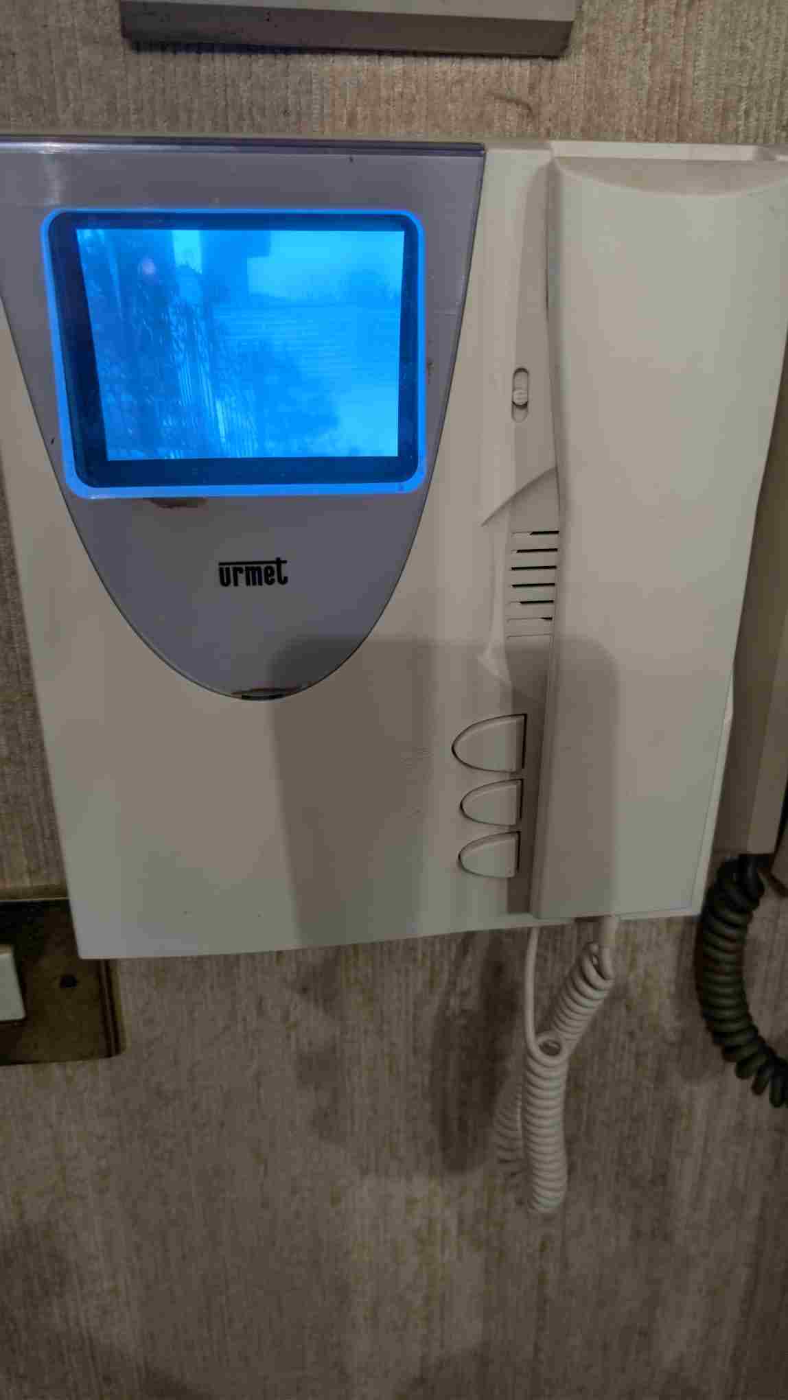

Aiuto.. citofono urmet 1130 / 16 ( in sostituzione vecchio 1130/12
bucefalo_rome ha risposto a bucefalo_rome alla discussione in Citofoni, videocitofoni e intercomunicanti
SI ha aperto il portone ! ho fatto toccare come hai detto te il 9 ed il 6 ( con un cavetto esterno ) ed il portone si è aperto -
Sostituzione lavastoviglie installazione a colonna
puma87 ha risposto a puma87 alla discussione in Lavastoviglie
Concordo con Diomede, mi sa che non ci sono altri marchi ormai... Per quanto riguarda la misura svizzera, la larghezza è da 55 ma credo che l'altezza sia standard. Invece nella colonna anche l'altezza della macchina è leggermente inferiore, ergo una con altezza standard non sarebbe installabile... -
Lavatrice candy fa rumore quando centifruga
casa74 ha risposto a casa74 alla discussione in Lavatrici - Asciugabiancheria
Ciao a tutti, Stefano tu consigli di controllare gli ammortizzatori Mi chiedo se aggiungo un po di grasso sugli ammortizzatori, posso migliiorare la situazione Grazie per i chiarimenti -
Videocitofono Urmet 1715
pierodibe ha inserito una discussione in Citofoni, videocitofoni e intercomunicanti
Buon pomeriggio a tutti. Ho un videocitofono della urmet modello 1715 ( di cui allego foto) . Il problema è che anche se il segnale video arriva, lo sfondo è blu e soprattutto di sera non si vede nulla. Ho cambiato i condensatori dell'alimentstore ma non è cambiato nulla. Potrebbe dipendere dalla videocamera? Oppure quale potrebbe essere la causa? -
Lebron5 ha iniziato a seguire Sostituzione videocitofono terminale interno condominiale
Sostituzione videocitofono terminale interno condominiale
Lebron5 ha inserito una discussione in Citofoni, videocitofoni e intercomunicanti
Buongiorno a tutti, premetto che sono nuovo del forum. Mi diletto a livello elettrico/informatico, ma non sono espertissimo in maniera. Vorrei sostituire soltanto l'unità interna del videocitofono nel mio nuovo appartamento(ormai ingiallito e vecchio stile, installando qualcosa di più moderno), senza dover intervenire sull'impianto condominiale. L'appartamento è del 2006, non ho ancora dettagli chiari perchè entreremo fisicamente tra qualche settimana,ma da questo foto dovrebbe essere un URMET (?!). Si può fare qualcosa? Grazie mille in anticipo Matteo -
caldaia a condensazione in interno
Leone2285 ha risposto a pescia alla discussione in Impianti Riscaldamento
Sempre a sostegno di ciò che ti hanno detto l'aria interna è più calda perché l'hai scaldata. Anche nelle pdc il calore viene prelevato dall'ambiente esterno. Quindi più l'aria esterna è calda più facilmente riesci a prelevare energia e trasferirla all'interno. La combustione è una reazione chimica tra combustibile e comburente. Quando la reazione avviene secondo i rapporti stechiometrici sfrutti tutti i reagenti. Se immetti aria calda avrai una combustione più grassa e quindi parte del combustibile non brucia. Negli aerei da turismo quando fa freddo si immette aria calda per evitare pericolosi congelamenti. Inoltre le combustioni ricche preservano meglio il motore. Nel caso di una caldaia tutto ciò non serve. L'aria esterna non è soltanto utile ma è indispensabile per il funzionamento. -
Si ferma dopo la partenza - Franke modello FDW 612 E5P A+
Stefano Dalmo ha risposto a Andrius76 alla discussione in Lavastoviglie
Se continua con lo scarico fino al blocco , prova vedere che tipo di pompa di scarico c’è o se fosse presente un pressostato . a destra della parete . stacca il tubo sotto all’air break e mettilo in un contenitore . Vedi se ad un certo punto arriva acqua dalla elettrovalvola -
Lebron5 ha aderito alla comunità
centralina Faac E045
Roberto Garoscio ha risposto a spippolone alla discussione in Cancelli elettrici
Devi riportarla alla condizione di fabbrica, fai prima a posizionarla sull’impianto inserendo il morsetto del bus. Secondo me dovrebbe funzionare. -
Aiuto.. citofono urmet 1130 / 16 ( in sostituzione vecchio 1130/12
Roberto Garoscio ha risposto a bucefalo_rome alla discussione in Citofoni, videocitofoni e intercomunicanti
Intendo; toccare e rilasciare con i fili del 9 il 6, la serratura deve aprire. Tra 6 e 9 dovrebbero esserci 12Vac -
Rex Rl12CX-svascata cesto non esce
Ciccio 27 ha risposto a DarioRFI alla discussione in Lavatrici - Asciugabiancheria
La putenza nei bracci!!! Non capisco cosa intendi per "seeger". Ma con un calibro potresti arrangiarti. 🤷🏻♂️ -
sostituzione citofono Urmet 730/1 con Urmet 1130/16
Roberto Garoscio ha risposto a Brandogol alla discussione in Citofoni, videocitofoni e intercomunicanti
Prego -
Stefano Dalmo ha iniziato a seguire Lavatrice hoover,mod.DXOA437AHC4/1-11 NON CENTRIFUGA
Lavatrice hoover,mod.DXOA437AHC4/1-11 NON CENTRIFUGA
Stefano Dalmo ha risposto a claudio inve alla discussione in Lavatrici - Asciugabiancheria
Ecco, fai un video -
Ste65Fa ha aderito alla comunità
Aggiunta termosifone impianto esistente
Stefano Dalmo ha risposto a disne alla discussione in Impianti Riscaldamento
Certamente !! ma si fanno ancora questi errori !!! bhooo -
Aggiunta termosifone impianto esistente
disne ha risposto a disne alla discussione in Impianti Riscaldamento
Buongiorno a tutti, ho provveduto alla sostituzione dei vecchi radiatori in ghisa con radiatori in alluminio. Purtroppo sono caldi sopra e freddi sotto. Ho scoperto che sono state invertite le mandate con ritorni. L'impianto è dotato di collettore. Mi chiedo: invece di modificare tutti gli attacchi sul collettore, è sufficiente invertire i tubi di mandata e ritorno sotto la caldaia risolvendo così in un sol colpo? -
Sensore asciugatrice candy
michpao ha risposto a Antonio77plc alla discussione in Lavatrici - Asciugabiancheria
Non é così semplice, potrebbero esserci diversi altri problemi! Imposta uno di questi programmi a tempo (che escludono il sensore umidità) e poi indica se ha scaldato ? - Oggi
Lavatrice hoover,mod.DXOA437AHC4/1-11 NON CENTRIFUGA
claudio inve ha risposto a claudio inve alla discussione in Lavatrici - Asciugabiancheria
ammortizzatori non sono scarichi,non ha movimento che il cestello abbia gioco-non ho provato per vedere se si frena subito in centrifuga,però in fase di lavaggio anche a pieno carico gira bene,trovo stranissimo che con pochi capi asciutti due ascigamani e due maglie non centrifughi,gira come per prendere giri ma non aumenta se riesco faccio un video... -
Acqua calda Eolo mini
Antonio Dellepiane ha risposto a Antonio Dellepiane alla discussione in Guasti/Problemi Riscaldamento
Buongiorno quella nel 3 vie -
Rex Rl12CX-svascata cesto non esce
DarioRFI ha risposto a DarioRFI alla discussione in Lavatrici - Asciugabiancheria
I cuscinetti sono andati in mille pezzi Qualcuno sa il modello esatto di quello interno? O il kit completo e relativo segeer anch'esso sbriciolato Misuro ma vorrei essere sicuro -
Si ferma dopo la partenza - Franke modello FDW 612 E5P A+
Andrius76 ha risposto a Andrius76 alla discussione in Lavastoviglie
Ciao Stefano, solo ieri sono riuscito a fare qualche altra prova smontando la lavastoviglie per cercare di essere più preciso. Avviando un qualsiasi programma lo scarico viene effettuato ma la fase successiva di carico non avviene e ad un certo punto si interrompe facendo un bip continuo. Ho provato a fare un video all'air break che riporto Da questo si può capire meglio? Grazie, Adriano -
Pannello solare dati di targa mancanti
mrgianfranco ha risposto a saverio81 alla discussione in Fotovoltaico
Cosi rilevi i dati al momento X della misura...potrebbero avvicinarsi se azzecchi le condizioni ai dati di targa ..ma non lo sono, comunque per il parallelo di due pannelli hai un piccolo margine di tolleranza comunque devono avere la stessa tensione se son di diversa potenza non crea problemi, io se il pannello che gia hai installato è vecchiotto penserei di partire con una coppia nuova da subito -
Portatile Asus X541U bloccato su logo iniziale
Leone2285 ha risposto a Leone2285 alla discussione in Asus
Ciao Dumah, corro il rischio di perdere dati sull'hard disk o no? Purtroppo non ho un backup. Pensate che ci sia un problema al disco fisso? Il portatile è di mio fratello e gli avevano anche consigliato di scollegare le batterie che in questo caso sono interne. -
massimoBarb ha aderito alla comunità
sostituzione citofono Urmet 730/1 con Urmet 1130/16
Brandogol ha risposto a Brandogol alla discussione in Citofoni, videocitofoni e intercomunicanti
grazie mille -
larovidiuciprian ha aderito alla comunità
Socomec ITY3-TW108B and Shelly 1 gen3
Umbepalme ha inserito una discussione in Gruppi di continuita' (UPS)
Somebody told me that I could get a notification on battery if I connect the Shelly to the dry out of the Socomec. I have not done it yet because I am afraid. I have a few questions please. Is this an easy thing to do? Are there any risks involved? Also is 24 v supply better than 230v for this application. Thanks -
Cancello a due ante con scheda Fadini Elpro9, un'anta si apre/chiude lentamente
jacoscar ha risposto a jacoscar alla discussione in Cancelli elettrici
Ora che ci penso, i tecnici hanno menzionato un prigioniero rotto. Ho semplicemente fatto la foto mentre lo avevano aperto. Il tappo c'è. -
Cancello a due ante con scheda Fadini Elpro9, un'anta si apre/chiude lentamente
simuffa ha risposto a jacoscar alla discussione in Cancelli elettrici
Per il fatto che si muova secondo me si è svitato/rotto almeno uno dei due prigionieri che tengono l'attuatore alla cassetta. Ma il tappo dell'olio l'hai tolto tu per fare la foto oppure è stato perso? Il rumore non è bello, probabilmente la pompa non ha più la stessa efficienza di quando funzionava correttamente. Dato che l'olio è stato cambiato, l'altra alternativa secondo me è una revisione dell'attuatore... Visto che la forza c'è, agire sulla vite che regola la pressione non credo porterebbe molti giovamenti in termine di velocità (c'è la versione con regolatore di flusso, ma non credo sia la tua - bisogna smontare il coperchietto nero sul motore per capire). Personalmente, lo terrei com'è finché funziona, sistemerei il fissaggio rotto e aumenterei il tempo di ritardo dalla scheda per far in modo che la più lenta comunque "arrivi prima" in apertura e dopo in chiusura.
