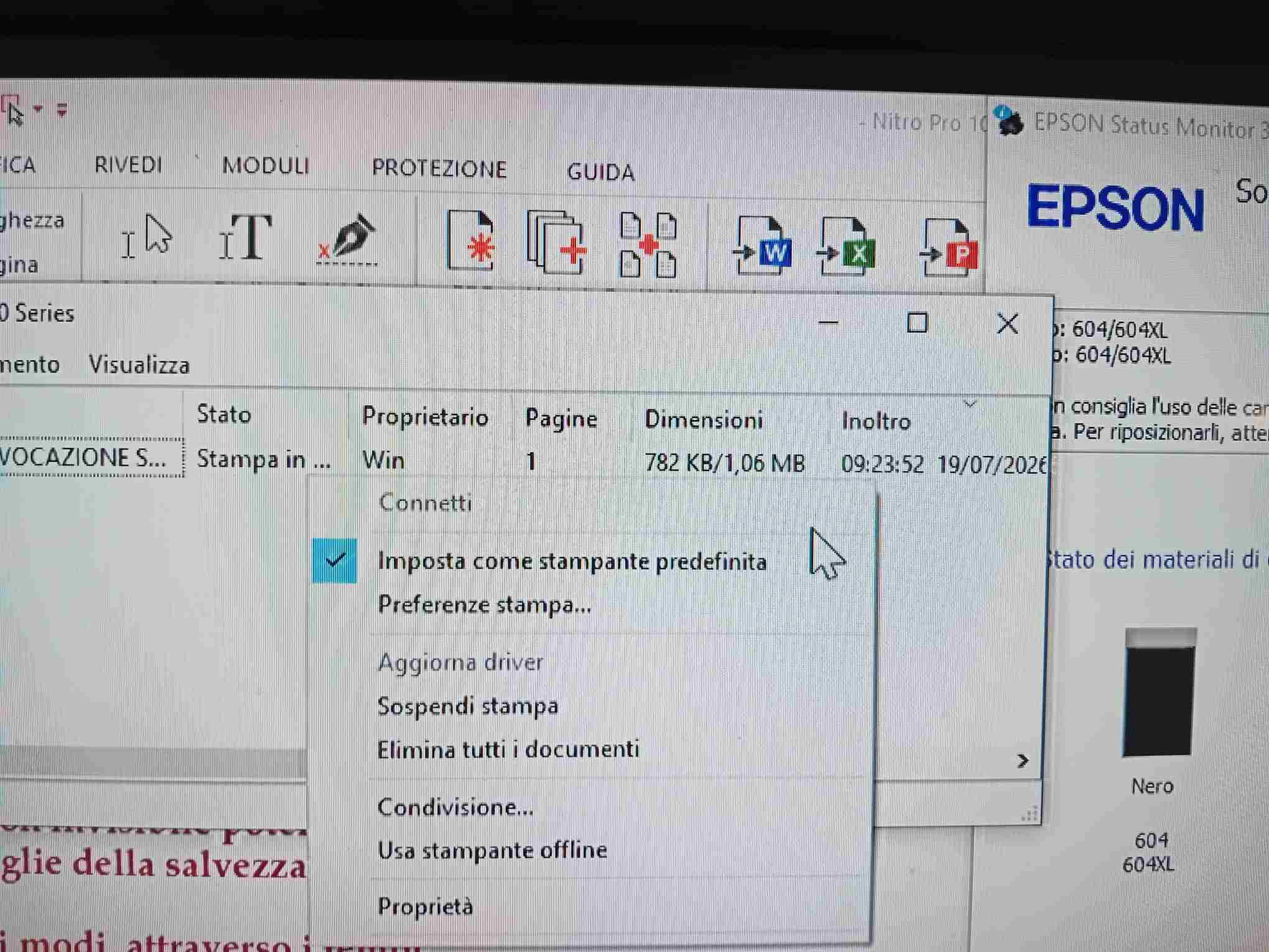

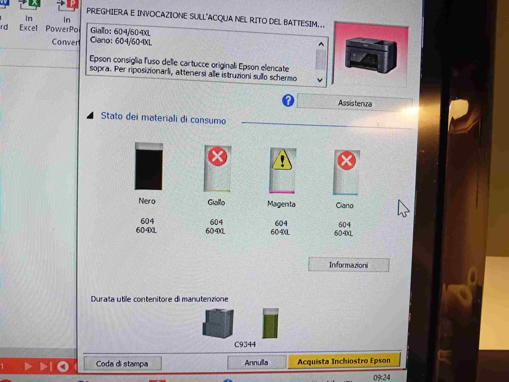

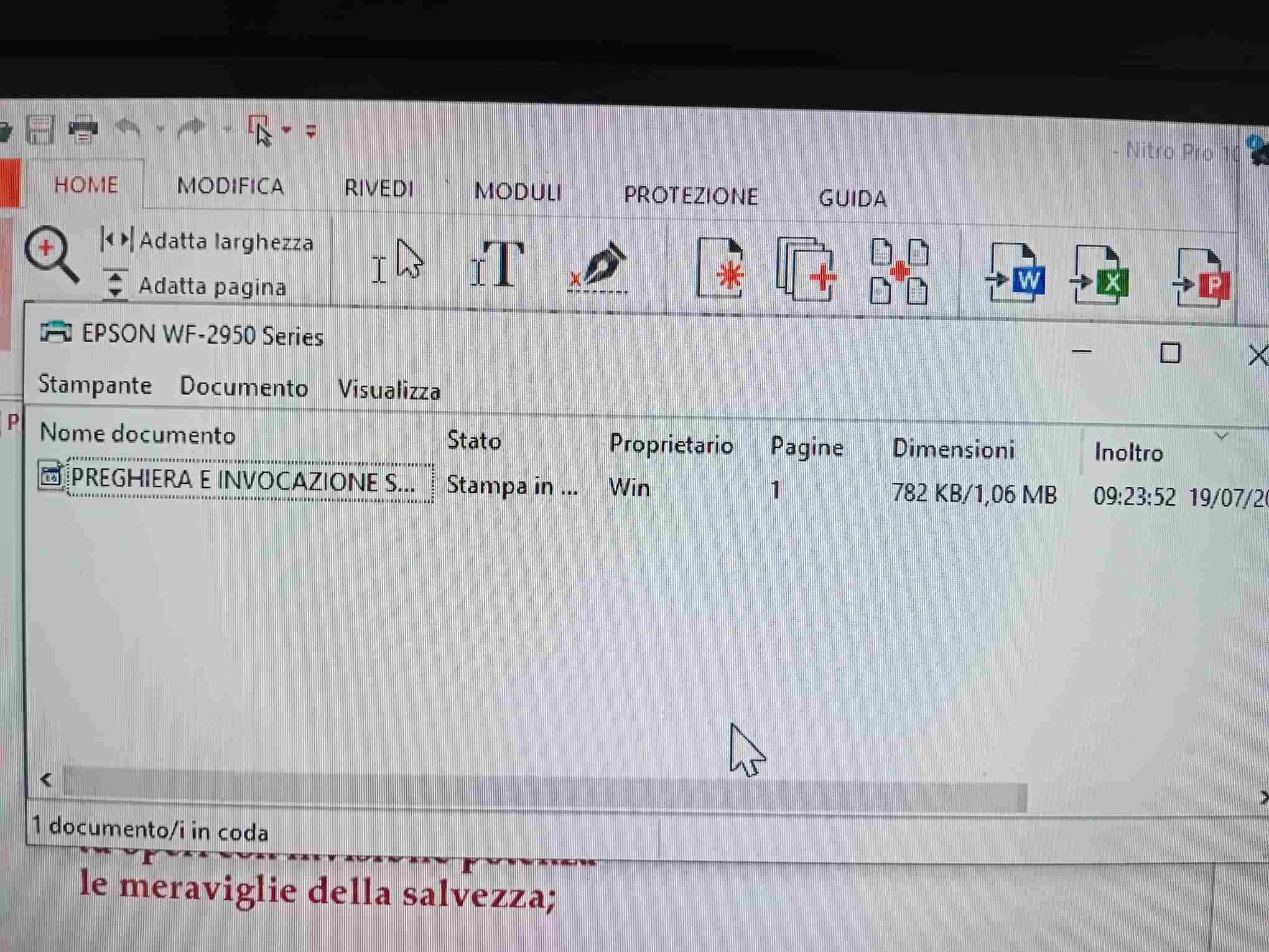

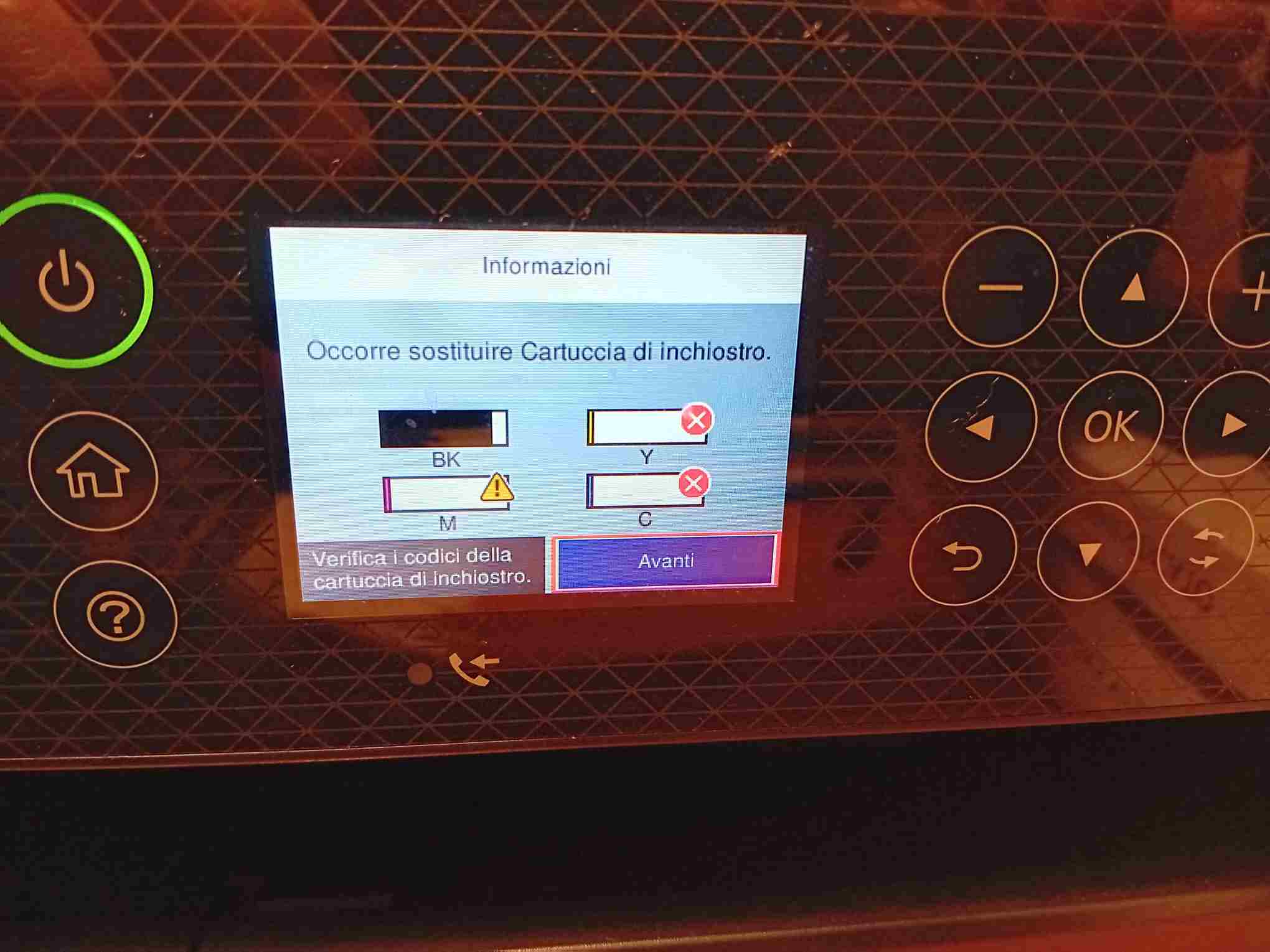

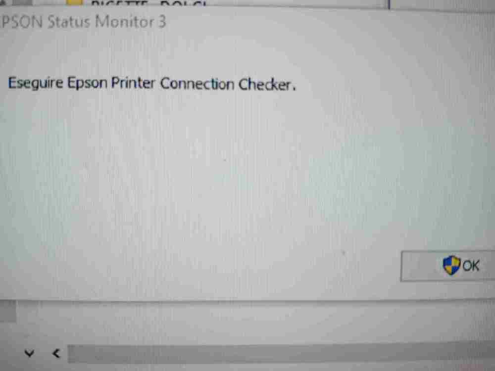

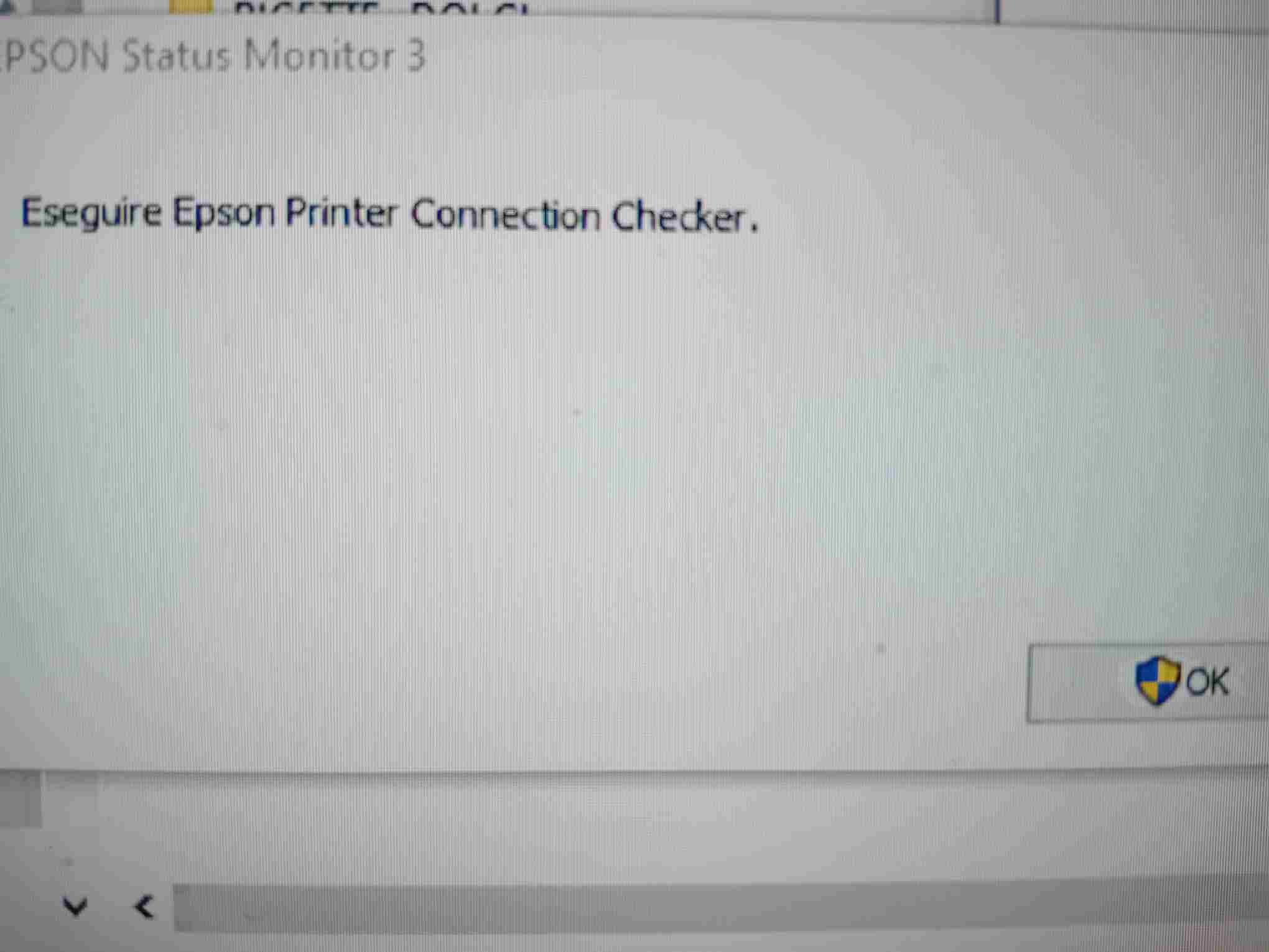

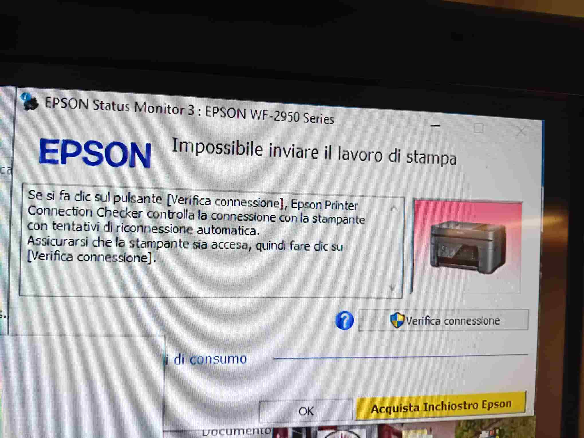

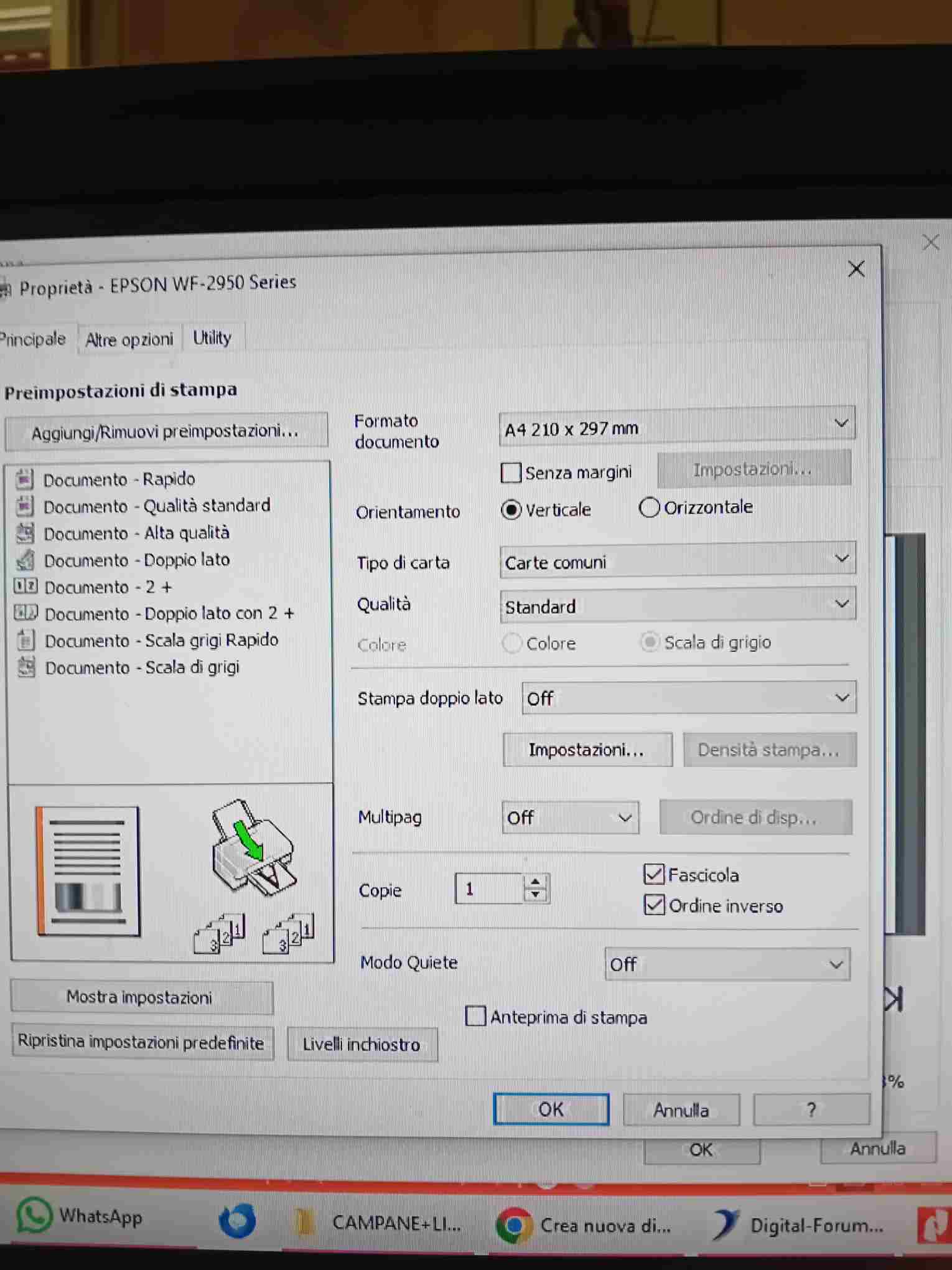

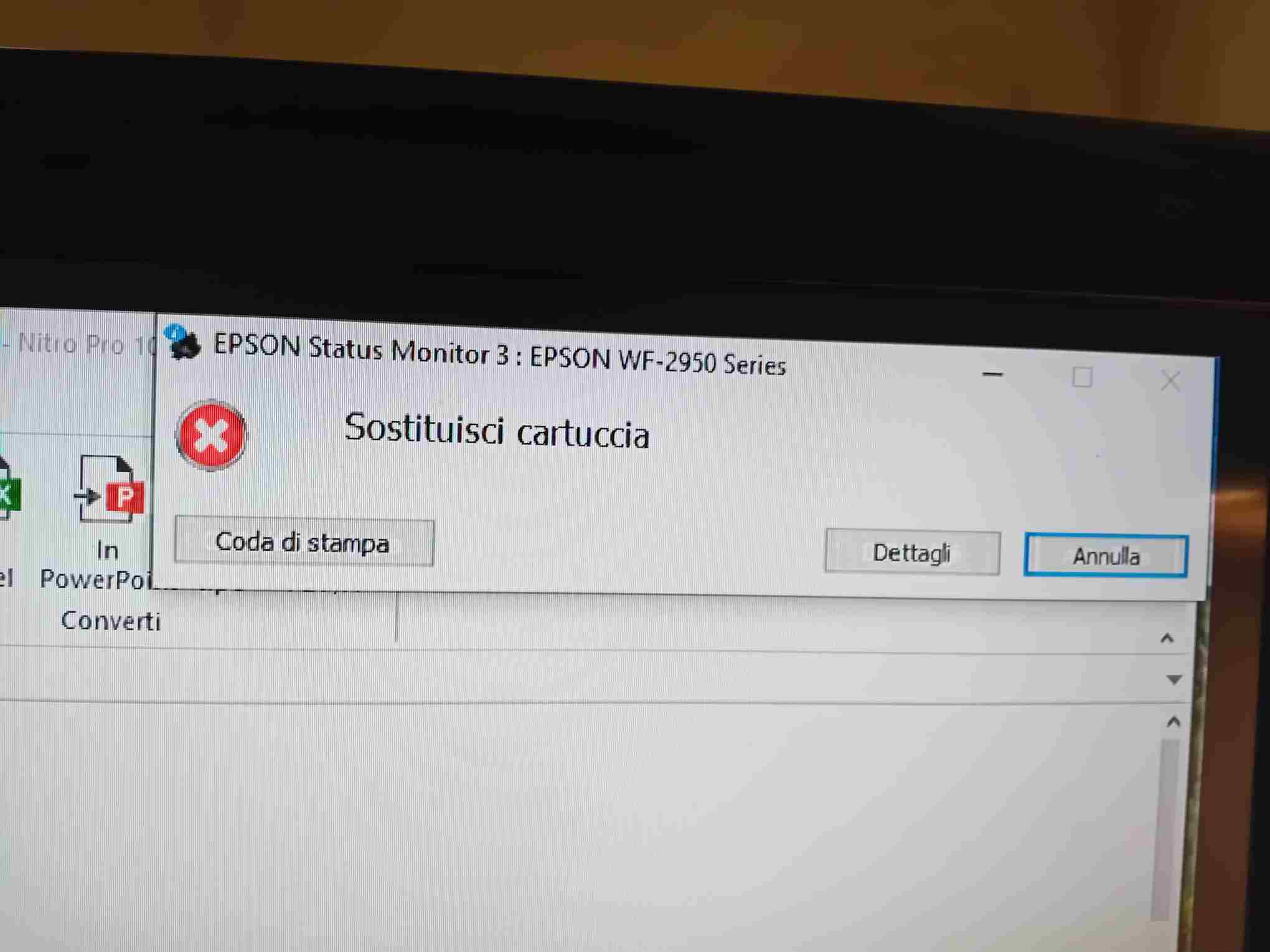

ALLUMY ha iniziato a seguire trasformatore 220vac -12vdc
trasformatore 220vac -12vdc
ALLUMY ha risposto a Fainz89 alla discussione in Altri argomenti elettrici
Domanda: vuoi rimettere in "pista", ma in ambito domestico, l'impianto con tutta quella potenza oppure ti basta una cosa più tranquilla? A meno che tu voglia farti una discoteca... -
ABB (Aurora Etc.) PVI 3.0 Errore E031
piantogreco ha risposto a piantogreco alla discussione in Fotovoltaico
2 pezzi presi da Conrad Electronics: x 000507755 Zettler Electronics AZ2150W-1AE-12DEFT Relè per PCB 12 V/DC 30 A 1 NA 1 pz. CE 000507755 Codice prodotto: 000507755 Qtà: 2 4 pezzi presi su aliexpress: Relè 2 pezzi AZ2150W-1AE-12DEFT T90-1A-4P-12V Fly up Lishengyuan Electronics Store Codice prodotto: 3073337817024431 Notare che i relè, sia dell'uno che dell'altro fornitore sono IDENTICI, stesse caratteristiche stampigliate e (ovviamente) made in China. I componenti sono stati dissaldati, le piazzole allargate e, successivamente, ripassate con stagno per aumentare la sezione di passaggio corrente. Ripeto: al rimontaggio funzionava perfettamente, dopo circa un mese si è ripresentato l'errore E031. DA NOTARE: per qualche oscuro motivo ho spesso interruzioni sulla rete elettrica, anche 2 o 3 volte al giorno. P.S.: il DISPLAY si legge pochissimo. E' da relazionare con qualche tipo di guasto sull'alimentazione? Non appena provvederò allo smontaggio dell'inverter e alla sua riapertura posterò anche le foto. DA NOTARE: il primo guasto dava una serie di ticchettii continui, tipici di relè che agganciano e staccano. Questa volta il ticchettio è unico, i relè agganciano e poi compare a display l'errore. -
Recupero gas e riutilizzo sulla stessa macchina
giorgio17 ha risposto a Alessio. alla discussione in Componenti Climatizzazione
È il 407 che ha problemi in caso di perdite,il 410 anche se è una miscela di 2 componenti al 50% ( r32 - r125) non ha problemi -
Recupero gas e riutilizzo sulla stessa macchina
Alessio Menditto ha risposto a Alessio. alla discussione in Componenti Climatizzazione
SI !!!!!!!! -
Collegare condensatore su motore asincrono trifase
marcello401 ha risposto a marcello401 alla discussione in Altri argomenti elettrici
Ma devo leggere tutte e 12 le pagine del link sig.Orsini? non c'è un link solo dove trovo la formula corretta? -
gianmariacosta78 ha iniziato a seguire stampare in nero con cartucce a colori esaurite epson wf2950
stampare in nero con cartucce a colori esaurite epson wf2950
gianmariacosta78 ha inserito una discussione in Stampanti, Scanner, Multifunzione
ho un problema con la mia epson wf2950. ho esaurito le cartucce a colori ma ovviamente ho la nera piena. purtroppo non mi fa stampare e mi rimanda un messaggio e notifiche di sostituire le cartuccere. ho letto diverse recensioni secondo le quali anche il mio modello prevede la stampa con solo la cartuccia nera ma proprio non me lo fa fare. ho forzato le impostazioni nei driver della stampante per utilizzare solo il nero e no i colori ma niente. qualcuno di voi potrebbe farmi capire se è impossibile o è impossibile per mia incompetenza? grazie - Oggi
Recupero gas e riutilizzo sulla stessa macchina
Alessio. ha risposto a Alessio. alla discussione in Componenti Climatizzazione
Sono andato a leggermi una pagina su centrogalileo e dice questo " Questo significa, che anche in caso di fughe dal circuito frigorifero non v’e' il rischio che il refrigerante si smisceli, ossia che modifichi la sua composizione originaria. Per questa ragione, qualora si verifichi una mancanza di carica nell’impianto, e' possibile procedere direttamente al suo reintegro, senza correre il rischio di ritrovarsi composizioni diverse del refrigerante da quella iniziale al termine delle operazioni" Quindi si può recuperare e riutilizzare? Grazie -
Non riesci a farla girare a mano? Neanche delicatamente con l' ausilio di una pinza a pappagallo?
filigrana ha iniziato a seguire porca puzzola il vecchio proprietario ha dato una pacca al condensatore della sk video...
porca puzzola il vecchio proprietario ha dato una pacca al condensatore della sk video...
filigrana ha inserito una discussione in Elettronica generica
...asus dual rtx3060ti o8g v2, oggi l' ho scollegata, l' ho visto lì tutto storto e come l' ho toccato mi è rimasto in mano... questa la foto del sopra della sk con freccia rossa dove stava il condensatore https://drive.google.com/uc?export=download&id=1iqdBaLQNLHMnIvxipJHngfRhDGQCRGmD foto ingrandita https://drive.google.com/uc?export=download&id=1dk3XpBodws3y7pfw6Ipvh1fTHcQGz-Lg foto condensatore sopra https://drive.google.com/uc?export=download&id=1OxkhaqwcvxC9xtCnz-NIAaCYonB2cj_Q foto condensatore sotto https://drive.google.com/uc?export=download&id=12_Ju4IrEbWhjHjGsPnjwerJryOPKstYh chiaramente ho chiesto subito a gemini che mi ha detto riassumendo che trattasi di condensatore a montaggio superficiale (SMD), che quei condensatori svolgono una funzione cruciale chiamata filtraggio o disaccoppiamento della tensione, che la scheda senza potrebbe avere delle noie di diverso tipo e che il componente andrebbe (se integro) riposizionato per micro-saldatura... qualcuno di voi ha mai sentito di laboratori che fanno questo tipo di procedimento e mi può dare qualche dritta? grazie. -
Altro dato importante è il differenziale tra temperatura interno quadro e temperatura all'esterno,
trasformatore 220vac -12vdc
Livio Orsini ha risposto a Fainz89 alla discussione in Altri argomenti elettrici
Ma lui doveva appoggiare la fronte sul pianoforte per percepire le vibrazioni. Se ci fosse stata l'attuale elettronica sai che felicità per il povero Ludovico😄 -
Livio Orsini ha iniziato a seguire Collegare condensatore su motore asincrono trifase
Collegare condensatore su motore asincrono trifase
Livio Orsini ha risposto a marcello401 alla discussione in Altri argomenti elettrici
In questa discussione trovi la formula per calcolare il condensatore, esempi e molto altro. Raccomando sempre di usare la funzione "Cerca" perchè buona parte dei problemi ha già una soluzione pronta.😉 -
Manuale Centralina Albano Elettronica Sb93
giugn76 ha risposto a Ynguiz alla discussione in Cancelli elettrici
Devi prendere una ricevente esterna con alimentazione di 24Vac (quelle di nuova generazione gestiscono sia Vac che Vdc) e collegarla nel seguente modo alimentazione presa dai morsetti 14-15 contatto di apertura N.A. dai morsetti 33-34 -
pigroplc ha iniziato a seguire Temperatura di esercizio modulo plc
come dice Livio questa informazione fa la differenza.
trasformatore 220vac -12vdc
patatino59 ha risposto a Fainz89 alla discussione in Altri argomenti elettrici
EMMA ! Beethoven era un grande appassionato, riusciva a sentire le sue composizioni nonostante fosse sordo... -
trasformatore 220vac -12vdc
Fainz89 ha risposto a Fainz89 alla discussione in Altri argomenti elettrici
Signor Livio questo tipo di gare si dividono in diverse categorie, ma le schede di valutazione principali si concentrano su: Sound Quality (SQ): Valuta l'accuratezza tonale, la messa a fuoco degli strumenti (imaging), l'immagine stereo (stage) e il bilanciamento. Installazione: Valuta la sicurezza, la pulizia del cablaggio, l'integrazione estetica e il rispetto delle regole elettriche (es. fusibili e sezioni dei cavi). ESPL / ESQL (Sound Pressure): Valuta la pressione sonora e la qualità all'esterno dell'auto. Io facevo sound quality e dietro c'erano ore e ore di taratura e messa a punto del suono e dell'installazione ( pensi avevo portato l'auto alla lamiera per rivestirla si fogli di carta catramata per insonorizzare il piu possibile l'abitacolo e ridurre le vibrazioni😅) In poche parole ma ci sarebbe da parlarne ore perche é un mondo a sé il sound quality Più il suono usciva pulito e di qualità piu punti facevi -
Problemi con canali 8, 9, 26 ed in alcuni casi i Mediaset
snipermosin ha risposto a flavm alla discussione in Impianti TV
Infatti, in questi casi un'analisi con strumentazione professionale è fondamentale perhè ci potrebbero essere disturbi come fading...echi...etc.... -
Caldaia a condensazione Immergas
BADPI59 ha risposto a vincenzo1968 alla discussione in Guasti/Problemi Riscaldamento
ma adesso funziona ? se no hanno fatto un lavoro superficiale,bastava staccare il camino per un attimo e provare se si qualcosa hanno fatto e una foto non basta in quanto si intasa di più nella parte bassa ti si potrebbe essere intasato anche il camino da qualche uccello o nidi vespe,ma se lo scambiatore è quello in foto al 90% è lui il colpevole -
dandi92 ha iniziato a seguire Problema fotocellule Nice Robus 600
Buongiorno, ho un motore Nice Robus 600 montato da circa 3 anni con 3 coppie di fotocellule Nice EPMB(BLUEBUS) e non ho mai avuto problemi. Per motivi di ristrutturazione, sono stato costretto a smontare 2 coppie di fotocellule e a togliere alimentazione al motore per circa 6 mesi. Rimontando le fotocellule e rimettendo in funzione il motore, (dopo aver fatto un reset) ho riscontrato che quest'ultimo non riesce a fare l'apprendimento dei dispositivi o meglio sul morsetto BUS della scheda, si accende il led verde ogni secondo che indica la memorizzazione dei dispositivi, ma sulle fotocellule rimane il triplo lampeggio che indica che il dispositivo non è memorizzato. Inoltre subito dopo l'associazione delle fotocellule, la scheda passa all'apprendimento della lunghezza dell'anta che però non parte. Premetto che ho pulito tutte le fotocellule, controllato i ponticelli, testato tensione su di esse (20V) e fatto prove con singole coppie.
Recupero gas e riutilizzo sulla stessa macchina
Alessio Menditto ha risposto a Alessio. alla discussione in Componenti Climatizzazione
Ho chiuso quella discussione perché l’autore ha cominciato a polemizzare col Moderatore, non mi diverto a chiudere le discussioni ma non tollero la maleducazione. Il Regolamento che quasi mai si legge prima di sottoscriverlo, VIETA DI POLEMIZZARE COL MODERATORE, oltretutto se ci vogliamo collegare ai filtri, che centrano col gas, è la stessa cosa: la legge Fgas è Europea, ma gli Stati membri la devono applicare come pensano sia meglio: il problema è che se non la rispettano, pagano sanzioni. L’italia ha pagato milioni e milioni di euro ogni anno (e lo fa ancora) perché non adempie al regolamento europeo, a suo tempo con la dismissione del 22, cioè noi lo continuavamo a usare ma l’Europa ci faceva la multa. Nella discussione dei filtri, se rileggi, ho scritto “in punta di diritto”, e in punta di diritto il filtro fa parte della macchina frigorifera e come tale NON TOCCABILE da uno che non è un tecnico. Anche tu giustamente dici che i tubi sottilissimi si bucano facilmente, e infatti questi tubi sono pochi millimetri sotto il filtro. Se alla mia considerazione “in punta di diritto” l’utente comincia a sbroccare, non va più bene, e se non smette, non io, ma il Moderatore chiude la discussione. -
Collegare condensatore su motore asincrono trifase
marcello401 ha inserito una discussione in Altri argomenti elettrici
Vorrei poterlo usare su una linea 230V, so che perdo rendimento all'albero, ma per l uso che ne dovrà fare il vecchietto a cui lo dovrò regalare andrà piu che bene. Collegando uno da 14uF ho visto che va già bene, ma volendo metterlo preciso, quale consigliate? Grazie allego foto targhetta -
dandi92 ha aderito alla comunità
Recupero gas e riutilizzo sulla stessa macchina
giorgio17 ha risposto a Alessio. alla discussione in Componenti Climatizzazione
Hai chiuso una discussione solo per la pulizia dei filtri... -
Recupero gas e riutilizzo sulla stessa macchina
Alessio Menditto ha risposto a Alessio. alla discussione in Componenti Climatizzazione
Giorgio fai bene a ricordarlo, ma non possiamo chiedere a chi scrive qui di mostrarlo…come dicevo altre volte, questa è una sezione molto particolare, in teoria dovremmo chiudere il 97% delle discussioni…i latini dicevano “est modus in Rebus”. -
trasformatore 220vac -12vdc
Livio Orsini ha risposto a Fainz89 alla discussione in Altri argomenti elettrici
In cosa consiste la competizione? Il suono più potente? Il suono più "puro"? Altro? In altre parole sono quelle automobili che a volte vedi ferme al semaforo con i vetri dei finestini che sembrano incurvarsi in sincrono con i colpi di cassa? De gustibus... -
trasformatore 220vac -12vdc
Leone2285 ha risposto a Fainz89 alla discussione in Altri argomenti elettrici
Campionato europeo EMMA. Impianti da competizione montati su auto.
