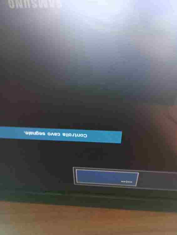

Documenti da richiedere all'installatore per ottenere il bonus
Manako ha risposto a Manako alla discussione in Impianti Climatizzazione
È servita pazienza ma finalmente a luglio sembra che il portale Enea accetti finalmente le richieste per il 2025! -
I componenti dopo la RP802 risultano tutti buoni, non vorrei che non trovando una Resistenza da 0,12 ho messo una da 0.09 possa essere questo il problema, ma non credo.
O meglio funzionava senza MOSFET, ora fa solo il suono di avvio, provo a rimettere il MOSFET e staccare la resistenza RP802 e vedo come si comporta.
quello che volevo evitare 🤣 per il tipo di scheda sapete se è adatta invece?
Buongiorno a tutti, vi chiedo un aiuto altrimenti non ne vengo più fuori, ho sostituito di nuovo il Fan ma senza nessun risultato, accende dopo qualche secondo salta fusibile e MOSFET, il TV senza MOSFET funziona e questa cosa è strana, ho controllato i componenti intorno al MOSFET e anche oltre, sono a controllo strumentale tutti buoni, sto andando fallito di fusibili e MOSFET a forza di fare prove🤣🤣, ma è davvero una situazione strana.
a valle
piergius ha iniziato a seguire Impianto fibra 1 Giga
Meglio evitare giunte.. Io avevo il Modem in Mansarda . Ho fatto trovare tutte le Scatole di Derivazione aperte ed una Trecciola bianco - rossa infilata lungo tutto il percorso in Casa . Così non hanno perso tempo ed hanno posato la Fibra tutta intera dalla Chiostrina in strada fino al Modem. - Buona giornata !
aggiustare una crepa nel vano del frigorifero
Alessio Menditto ha risposto a laura66 alla discussione in Frigoriferi - Congelatori
È il calore che va dal caldo al freddo, l’aria contiene umidità, l’umidità entra nello squarcio, sotto trova temperatura negativa e quindi gela. Se tu riesci a sigillare bene in modo che non entri aria, risolvi il problema. - Oggi
Enrico Stacchini ha aderito alla comunità
interruttore automatico raggiunti i 5v
Livio Orsini ha risposto a Alberto_M. alla discussione in Elettronica Fai da te
Si pui togliere il relè e portare ai morsetti di uscita il segnale che comanda la bobina; con questo segnale comandi l'ingresso del modulo a relè -
Aiuto scelta installazione videocitofono came
El_Mago_Peppins ha risposto a El_Mago_Peppins alla discussione in Citofoni, videocitofoni e intercomunicanti
Ok grazie Roby, una precisazione: sopra sul citofono intendevo i pin 4 e 6 e non 3 e 6 comunque. Un'ultima cosa: nel manuale del citofono non viene specificato il tipo di uscita per la 12v (elettroserratura), se AC o DC. Tu mi hai detto sopra di usare quei relè che però sono 12v AC. Il citofono funzionerà in AC su quell'alimentazione pur essendo lui alimentato in DC? O funzionerà in DC e quindi è meglio optare per gli stessi relè ma con bobina DC? Chiedo perchè sto acquistando il necessario e non vorrei prendere una cosa per un'altra. Sempre grazie per la disponibilità. -
Cancello Came ZE3M 1 anta battente - problema fine corsa apertura con fotocellula
Papacla ha risposto a Papacla alla discussione in Cancelli elettrici
Ok stasera provo. Potrebbe essere un problema al motore/encoder ? Grazie -
aggiustare una crepa nel vano del frigorifero
laura66 ha risposto a laura66 alla discussione in Frigoriferi - Congelatori
quindi se è sigillato (a dovere e devo ancora capire come fare) non dovrebbe l'aria positiva andare verso la negativa o ho capito male? -
Matteo_Squaranti ha aderito alla comunità
interruttore automatico raggiunti i 5v
Alberto_M. ha risposto a Alberto_M. alla discussione in Elettronica Fai da te
il modulino è questo : https://www.amazon.it/BIlinli-Interruttore-Controllo-rilevamento-fotoresistore/dp/B07VRCYL1R/ref=sr_1_3?__mk_it_IT=ÅMÅŽÕÑ&crid=1PJH3NTXX6U8C&dib=eyJ2IjoiMSJ9.M8nzJBJrwHfr7-vFBYowd2wTo6xCfEpvobgCm57OT77IZayHEjWKKp9xGbzk14ep_ZpQx65aSYIzFLwu5zzE0YoESHtepxaOOoG5Xls8u0yS05SjkqqV0f3qzw7wqF3_vbbXk-ewv054REs11r5oNHQHZ56GN6MsGwGiYDOLGBDG-w21uNvAZdRgm40n5k3rqL2q4vuXRS3MJ5g3w6TMG1urhmti-GFt50Val11rIHvmanOFWHnzmgghl-ulNRmHaVEblQRvwuwzyT6zZWYRnHZIrlkg0sGHFhybmb_jkuY._cHOEG8WGgbDrNAimNRrGIMhnjU4reRhE5h9WtTBLEw&dib_tag=se&keywords=modulo+xh+131&qid=1752568695&sprefix=modulo+xh+131%2Caps%2C89&sr=8-3 si comanda da solo con una fotoresistenza, non ha uscite. per questo chiedevo se devo dissaldare il relè e provare li a prelevare il positivo o negativo.. potrebbe funzionare? -
Sostituzione pulsantiera Bticino 343031 linea 2000 con linea 3000
Papacla ha risposto a Papacla alla discussione in Citofoni, videocitofoni e intercomunicanti
Mi accodo per un'ultima domanda che è più una richiesta di parere. Ho visto ad un buon prezzo l'easykit della Bticino 2 fili wifi 310913 e stavo pensando ad un upgrade del mio impianto. Ho qualche dubbio sulla qualità e volevo chiedere un parere soprattutto sulla pulsantiera. Grazie in anticipo per la risposta. -
Ledwall 180/200 pollici
MarcoPau ha risposto a MarcoPau alla discussione in Monitor e videoproiettori
Grazie mille @patatino59 Quindi acquisti da fornitori specializzati? Online mi pare di trovare poco e niente... Sarebbe utile capire se ci sono dei marchi tipo TCL/Hisense per risparmiare. Riguardo le staffe VESA hai una dritta? -
Assolutamente no! Hai un traformatore ed un ponte funzionanti ingrado di erogare una discreta corrente con un po' di pratica e di lavoro manuale potresti ricavarci un ottimo carica batterie automatico.
Oggi ho avuto un pó di tempo ed ho caricato il firmware da te suggerito mi fá sempre lo stesso difetto dell Bootloop ho provato a sostituire anche la memoria SPI….!!
Livio Orsini ha iniziato a seguire Lavatrice Indesit con vibrazioni in centrifuga
Lavatrice Indesit con vibrazioni in centrifuga
Livio Orsini ha risposto a tiziocaio70 alla discussione in Lavatrici - Asciugabiancheria
Sei sicuro invece che sia stata posizionata "in bolla"? -
salve qualcuno mi puo aiutare ad avere questo file della flash grazie
Motoriduttore 220 V piccolino
Livio Orsini ha risposto a Straorso alla discussione in Motori - Generatori
Già è interessante conoscerne le prestazioni dopo alcune ore di funzionamento. -
cmala47 ha aderito alla comunità
Antirimbalzo hardware per commutatore
Livio Orsini ha risposto a Alex_80 alla discussione in Elettronica generica
Oggi si usano come estrema ratio, quando non c'è altra soluzione possibile. Più di 20 anni fa ho usato collettori rotanti con contatti in bagno di mercurio per poter trasmettere/ricevere segnali da e per un azionamento montato su di un cestello rotante; per la parte di alimen tazione di potenza invece il collettore aveva normali spazzole dimensionate per i valori di corrente necessari. Molto più semplice e, soprattutto, efficace fare dei filtri software tarati sull'esigenza specifica. -
A questo punto ho capito che non serve a nulla, conviene buttarlo
Omron Cqm1 errore memoria 0x00F1 irreversibile
drn5 ha risposto a Johnny T. alla discussione in PLC Omron
Considerando i pro e i contro, se fattibile mettici un UPS. -
Lavatrice Indesit con vibrazioni in centrifuga
Ganimede77 ha risposto a tiziocaio70 alla discussione in Lavatrici - Asciugabiancheria
Fai un video e riportalo qui.
