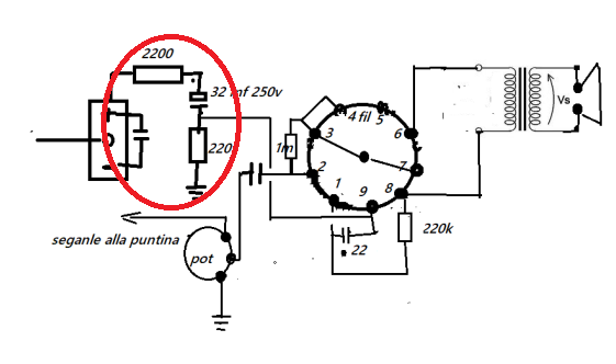

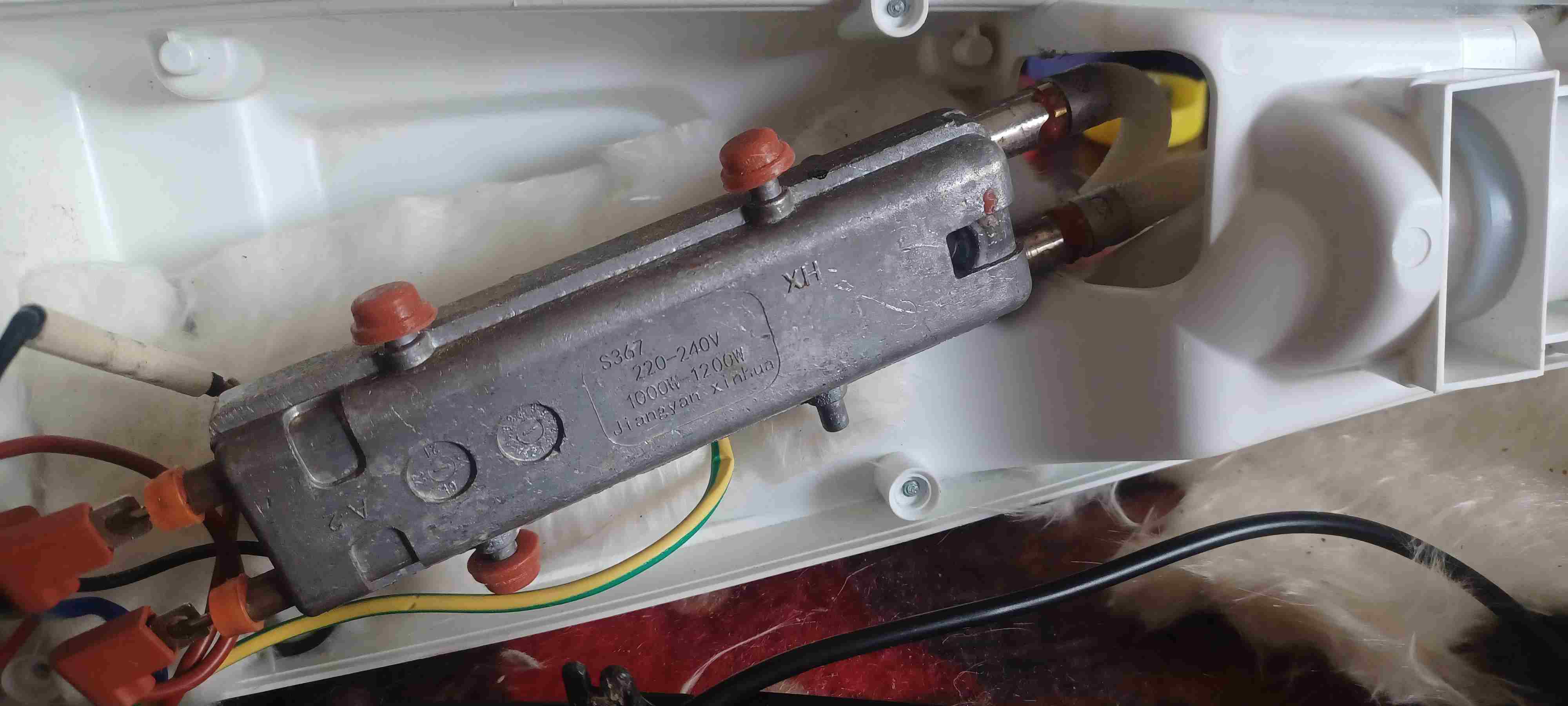

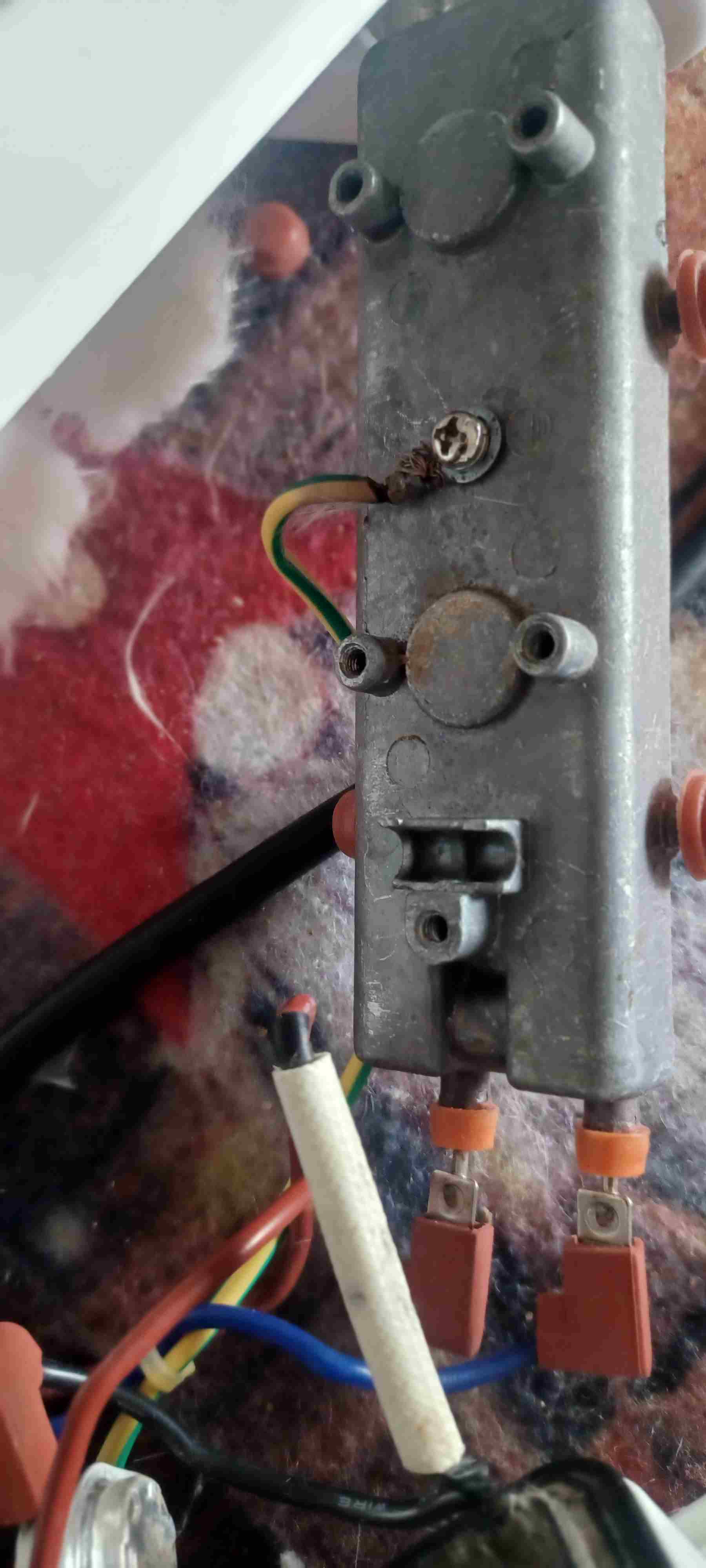

Rowenta scopa lavapavimenti Clean & Steam fa saltare il salvavita
tocc48 ha risposto a tocc48 alla discussione in Piccoli elettrodomestici
Certamente ho lasciato il contatto verso terra e è scattato il differenziale. A questo punto ho provato a rimuovere il filo di terra, e la caldaietta si è accesa e funzionava correttamente. Quindi c'è una dispersione che ho misurato, a tensione scollegata, di 118, ohm. Prima di sostituirla c'è, secondo voi, la possibilità di pulirla internamente da calcare ( sicuramente presente) per evitare contatti interni inopportuni ? -
fonovaligia degli anni 50/60 monta un'unica valvola EF 184.
Livio Orsini ha risposto a beonardo alla discussione in Apparati, Schemi & circuiti
Questo è un circuito EF 184, è un amplificatore di Media Frequenza, ma per quanto rigurada la piedinatura, non cambia alcunchè -
Il laser non si disattiva; il modulatore non può sapere se dall’altra parte c’è collegato qualcosa o meno. vengono costantemente modulati i pacchetti di handshaking In attesa che “qualcuno” instauri negoziazione. Quindi no. Non si può spegnere ma ripeto che stiamo parlando di 0,003mW ……….. ovvio che NESSUNO dirà mai guardalo che è bello. Ad ogni modo ribadisco che se sei così intimorito c’è una protezione meccanica (il suo scopo principale e non fare entrare sporco) che si chiude appena estrai il connettore
Differenziale scatta con il forno
piergius ha risposto a lavaca alla discussione in Scatti intempestivi dei differenziali
"È la Somma che fa il Totale" commenterebbe il compianto Antonio de Curtis, in arte Totó . Ma il Forno consta di tanti altri Componenti L' unico che non disperde a Terra è il Portalampada in Porcellana... se togli la Lampadina ! ( Altrimenti, è capitato che la Dispersione provenisse proprio dalla Lampada interna o da un Ventilatore collegati " ad capocchiam " ) - La Prova al banco eseguita va integrata : Come dice Livio, alimentandola così crei un Partitore che applica una Tensione intermedia tra 0 e 230V . Inoltre, testando la singola Resistenza, non l' interno Forno che ne monta 3 o 4, andrebbe sotto Differenziale da Idn10mA . - . Come primo passo si collega solo Fase e Terra, ( la condizione da evitare nel normale Funzionamento ) Cosicché la parte attiva si trovi per intero alla Tensione di Fase 230V da un capo all' altro Primo esito Salta o non salta ? .. Si alimenta con fase , neutro e terra per 30 minuti Secondo esito Salta o non salta ? ... Poi bisogna anche ripetere invertendo la Polarità di Alimentazione Terzo esito Salta o non salta ? .... Quindi Alimentarla nuovamente con solo Fase e Terra . Salta o non salta ? - Nel caso il Differenziale sia da 30mA : . va rilevato il valore della Corrente Dispersa sul filo di Terra .. o abbracciando contemporaneamente i Conduttori Attivi con la Pinza Milliamperometrica . . Collegando Fase e Neutro dovrebbe stare sotto i 2mA × kW di Potenza .. Collegando la sola Fase, poiché la Tensione media passa da 115Volt a 230Volt, anche la Corrente Dispersa raddoppia . - Fai sapere cosa riscontri ! - Uno schema generico di Forno Elettromeccanico : Esistono più versioni che differiscono principalmente per la posizione del Termostato. Ora che i 230V sono Fase + Neutro, è diverso se : . il Termostato si trova sul percorso della Fase come in "Ta" e toglie Tensione a Temperatura Raggiunta .. Oppure in posizione "To" che interrompe la Corrente di Lavoro, ma mantiene sotto Tensione le Resistenze, sottoponendole ad una Dispersione Anomala Fase - Terra di valore considerevole ☹️ ! Si può eliminare il problema spostando i collegamenti del Termostato nella posizione "Ta", se presente il Ponticello "A" In alternativa si sposta nella posizione "Tb" sul percorso della Fase subito prima del Commutatore . - Buona giornata ! -
Quindi una volta che stacco il cavo se guardo l'estremità del cavo stesso non succede nulla! L'importante è non guardare all'interno della borchia se non ho capito male! E sarebbe difficile anche perché l'utente Andrea Annoni ha detto che ha anche la protezione meccanica e poi nel mio caso sta così addossata al muro che con l'occhio non ci potrei mai arrivare. Comunque a completezza d'informazione l'altra scatola a cui è collegata l'altra estremità è quella che allego ed è alimentata elettricamente
- Oggi
giugn76 ha iniziato a seguire Smontaggio motore BFT
Potresti avere una vite sotto… Se riesci manda le foto del tuo operatore (sopra e sotto) Hai provato a staccare l’operatore dall’anta e fare la prova dell’anta libera se non ha impedimenti e la prova dell’operatore senza anta e vedere se fa tutta la corsa il pistone?
fonovaligia degli anni 50/60 monta un'unica valvola EF 184.
NovellinoXX ha risposto a beonardo alla discussione in Apparati, Schemi & circuiti
Il disegno è errato: l'elettrolitico sull'alimentazione è inserito in serie e non può funzionare con nessuna valvola. -
pakyfromtrani ha iniziato a seguire Moulinex companion
Salve a tutti. Sul mio moulinex companion quando monto la ciotola mi salta il salvavita. Suppongo ci sia dispersione sulla resistenza. Ho una ciotola di ricambio e non da problemi. Come posso verificare il problema su quella che non funziona? E come potrei eventualmente risolvere? Grazie
Magnete elettronico il ritorno
Mi rimane sempre il dubbio di come quei semplici componenti costituiscono una accensione così affidabile e funzionante. Se ricordi dalla precedente discussione non avevamo la certezza che non ci fossero altri componenti inglobati nella resina. Posso confermare che non c'è nulla. Forse uno degli avvolgimenti serve a creare un blocco al momento giusto per fare precipitare il campo magnetico così da scaturire la scintilla? -
Livio Orsini ha iniziato a seguire Convertitore AC/DC 380V per applicazione industriale - Confronto tra topologie e Magnete elettronico il ritorno
Magnete elettronico il ritorno
Livio Orsini ha risposto a Leone2285 alla discussione in Elettronica generica
Con motore nuovo il successo è assicurato. Abbiamo adottato una soluzione simile con una vecchia BCS, motozappa e taglia erba; dopo quasi 50 anni di onorato servizio il motore era oramai finito. Montato un nuovo Honda e la macchina va che è una meraviglia. -
fonovaligia degli anni 50/60 monta un'unica valvola EF 184.
Livio Orsini ha risposto a beonardo alla discussione in Apparati, Schemi & circuiti
Se loschema è quello non può essere realizzato con una EF184 -
Convertitore AC/DC 380V per applicazione industriale - Confronto tra topologie
Livio Orsini ha risposto a MusicIsLife alla discussione in Elettronica generica
Per queste potenze è già meglio usare dei forward. Io mi orienterei su un doppio primario con 2, o due coppie, di mosfet che pilotano i due avvolgimenti con il comune sulla continua. Ticonsiglio di guardare nella letteratura TI, Toshiba, IR e altri produttori di mosfet di potenza. -
A più di un anno dalla mia prima discussione sul forum torno per darvi qualche aggiornamento. Alla motozappa è stato sostituito il motore ed è tornata a funzionare. Il sistema a CDI provato funziona ma risulta scomodo perché necessita di una batteria esterna. Come dicevo a fine post avrei voluto mettere un CDI in AC ma avevo qualche difficoltà nel creare una bobina di alimentazione da mettere sul rotore magnetizzato solo per creare la tensione che serve al modulo. Detto questo, ho potuto smontare la bobina per vedere meglio come è fatta. Ho scaldato la resina esterna e tolto alla meglio. Gli unici componenti che la fanno funzionare sono: i due avvolgimenti, 2 diodi e 3 resistenze. Nessun transistor o SCR e nessuna PTC inglobata. Le resistenze che sembravano nere da fuori in realtà hanno annerito la resina col calore emesso. Link vecchia discussione: https://www.plcforum.it/f/topic/328755-magnete-elettronico/
- Ieri
Andrea Annoni ha iniziato a seguire Cavo ottico
La potenza del laser è molto bassa (dai 0,03mW a 0,005mW a 1490nm) e Comunque dovresti andare con l’occhio a guardarci dentro (il laser è direzionale). oltretutto quella borchia ha la protezione meccanica che tolto il connettore APC si chiude e anche volendo non puoi guardarlo. ad ogni modo, sarò pirla ma spesso per vedere le bretelle attive ci guardo dentro chiudendo il pugno (e infrarosso e si fatica molto a vedere) e mettendo poi ottica smartphone . ho 52 anni e ci vedo ancora 😂
simuffa ha iniziato a seguire vecchio gruppo elettrogeno lombardini
vecchio gruppo elettrogeno lombardini
simuffa ha risposto a JR1987 alla discussione in Progettazione impianti elettrici civili e terziario
Se lo butti regalamelo 😄 -
fonovaligia degli anni 50/60 monta un'unica valvola EF 184.
beonardo ha risposto a beonardo alla discussione in Apparati, Schemi & circuiti
Per una miglior presa visione riposto lo schema con alcune aggiunte indicative. Inoltre ho fotografato al meglio che ho potuto il circuito. Nell'ultima foto si nota il filo rosso ricoperto da guaina ed ilnero del trasformatore d'uscita. C'è pure un filo verde libero " cosi l'ho trovato" FRa il filo rosso e il verde misuro 16 Ohm. La valvola come si vede da foto è una EF184 che è quella che ho tyrovato su montata. Ciò anche io ho pensato , che il proprietario "passato da parecchio a miglior vita " abbia sostituito con una valvola sbagliata . Perciò ho postato il quanto onde ricevre consigli dagli esprti in materia. Le saldature sullo zoccolo sono vecchie ed il filo rosso che dal trasformatore d'uscita va al pin 8 " che si nota nell'ultima foto, l'avevo trovato tagliato e. Da qui la mia saldatura protetta da guaina. Assodato che il trasformatore d'uscita ha tre fili " non interrotti far di loro" secondo voi quale valvola si adatterebbe? Oppure utilizzando la stessa come modificare il circuito? Grazie e ben risentiti dopo parcchio tempo " spero stiate tutti bene come il sottoscritto salvo qualche atrito alle ginocchia -
Frigo da incasso atlantic 05 n2630skep 06 (Motore non si spegne)
Leone2285 ha risposto a Giuseppe19734 alla discussione in Frigoriferi - Congelatori
Mettere al minimo per vedere se stacca significa mettere la manopola a 1 che equivale a una temperatura più alta. -
Porta automatica funzionate ma la notte stacca il C32
ROBY 73 ha risposto a riosbiles alla discussione in Cancelli elettrici
Ciao riosbiles, Come ti ha già chiesto giustamente @Marco Fornaciari, scatta la parte differenziale, oppure magnetotermica dell'alimentatore C32? Come si presentano le caselle / bandierine sull'interruttore stesso al momento dell'intervento? Posta una foto. Comunque, si potrebbe eventualmente provare a collegare PROVVISORIAMENTE il C6 della porta con l'alimentazione in parallelo al generale C32 e capire così una volta per tutte se il problema è proprio la porta, oppure continua a scattare il C32 e quindi significa che volente o nolente il problema è da un'altra parte. Direi che NON è "simpatica" la situazione! Ok che c'è il trasformatore che isola galvanicamente i due circuiti, ma non è impossibile che il primario del trasformatore vada a massa e mandi in tensione la struttura della porta che è presumibilmente completamente in alluminio (vetri a parte). Direi che la cosa è da sistemare al più presto. -
Invertek Optidrive E cavo comunicazione
thinking ha risposto a abbio90 alla discussione in Inverter AC
Si disattiva solo la trasmissione, quello che esce dalla bretella (gialla). Nella borchia rimane attiva la ricezione, ma basta fare alcuni giri di nastro carta. Non tanto per fermare la luce laser uscente, ma per evitare che la vernice che userai per dipingere la parete vada a sporcare l'interno del connettore; basta una micro-goccia di vernice o qualsiasi particella di sporco per rendere inservibile la fibra.
Codificare telecomando su scheda Came ZBX74-78
ROBY 73 ha risposto a Onorio81 alla discussione in Cancelli elettrici
Ciao Onorio81, attenzione che qualora decidessi di acquistare un nuovo radiocomando originale CAME, i nuovi TOP42FGN / cod. 806TS-0300 NON sono compatibili con la tua scheda ZBX74-78, eventualmente si possono duplicare sui vecchi TOP432NA, o TOP432EE o TOP432EV, ma non puoi inviare / memorizzare il primo codice alla centrale di vecchia generazione. -
Non so cosa intendi per altra scatoletta , in genere si disattiva il laser , ma non conosco il tuo impianto. In ogni caso non c'è da pensarci tanto sopra , basta staccare il connettore e metterci su qualcosa che lo protegga : una carta ,uno straccio , un coperchio di plastica , una carta gommata , un nastro isolante ,ecc,
SMEG LVS Perdita e blocco antiallagamento
Ciccio 27 ha risposto a Andreadiy alla discussione in Lavastoviglie
Tieni comunque conto di quello che ho scritto. 😉 -
Ok grazie. La cosa mi spaventa un po'. Vedo come fare senza staccarlo. Ma se stacco l'alimentazione dell'altra scatoletta dove si collega l'altra estremità del cavo non si disattiva?
