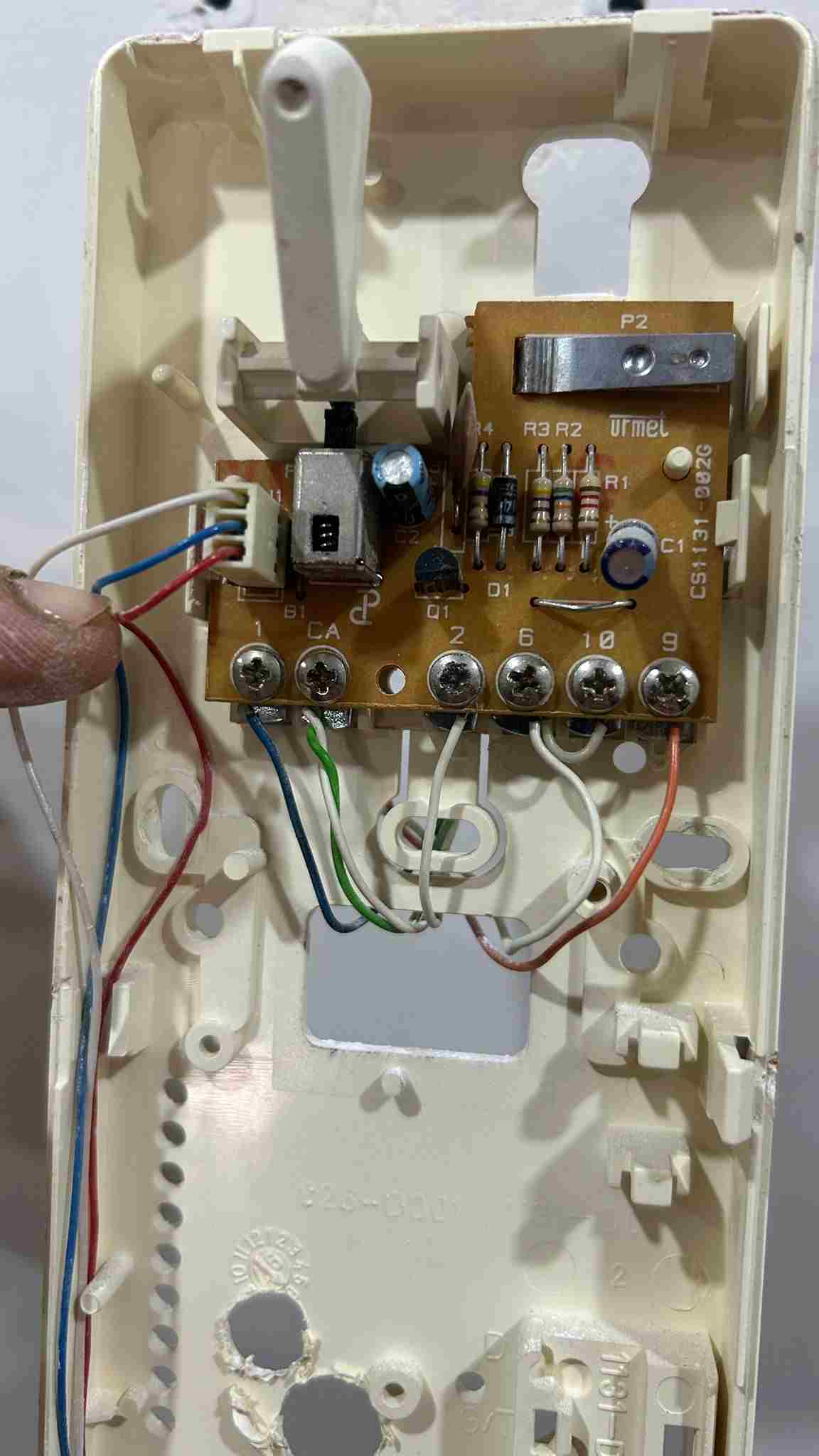

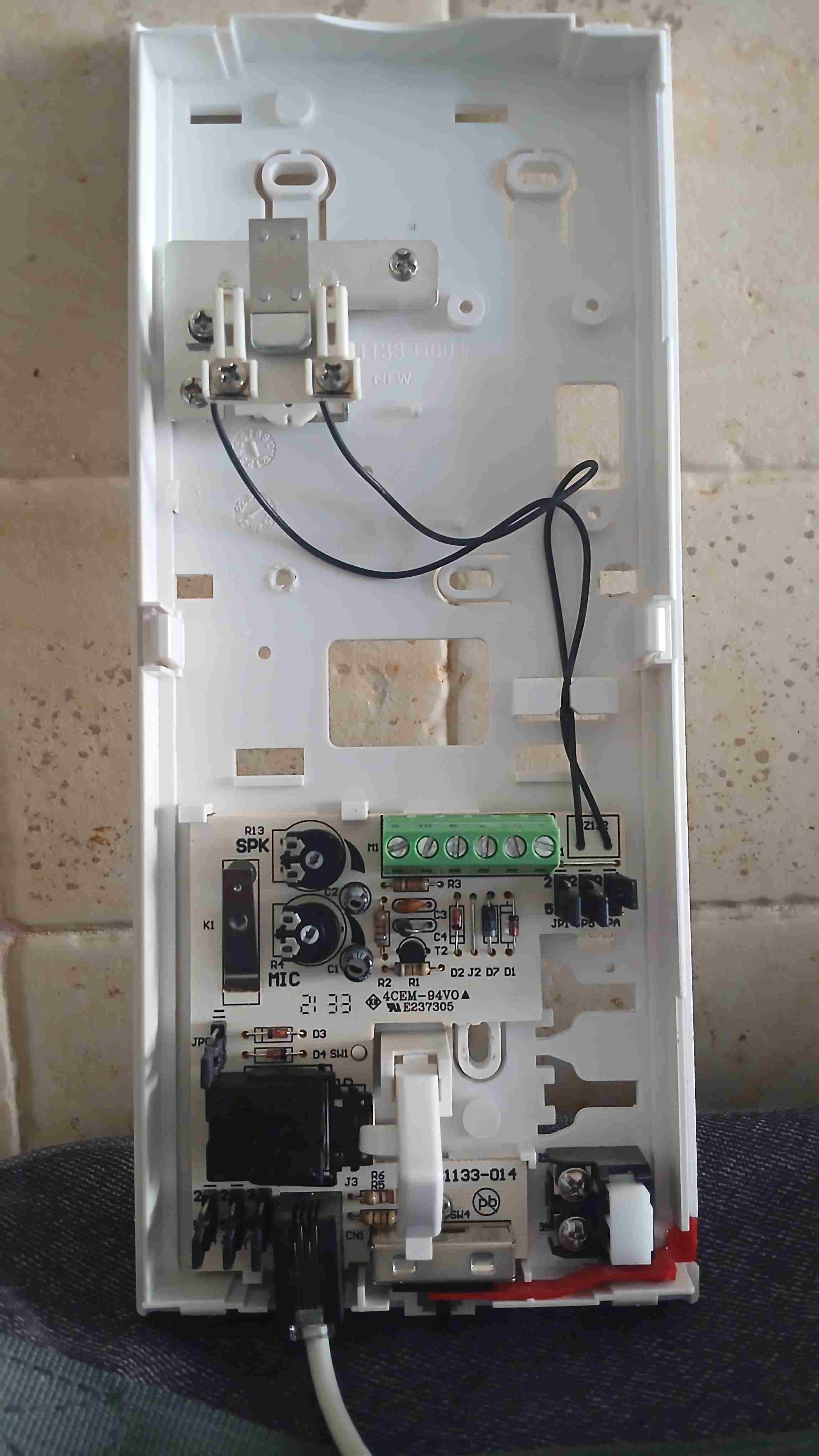

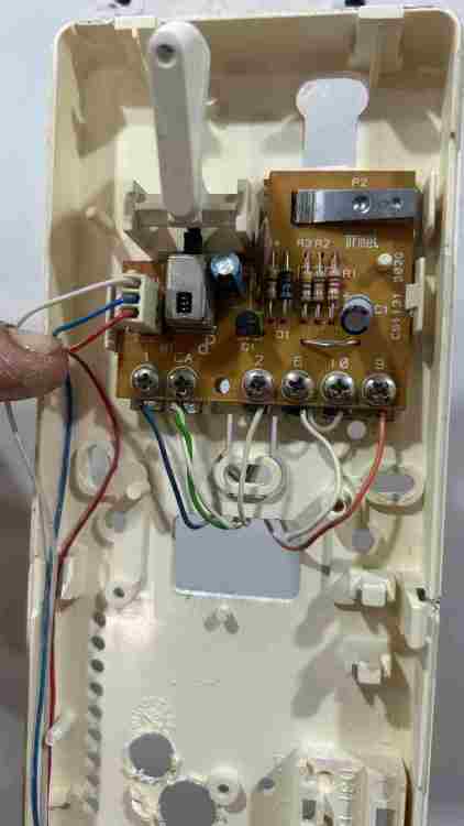

ManuBig ha iniziato a seguire Sostituire URMET 1131 D001A con URMET 1133 D001
Sostituire URMET 1131 D001A con URMET 1133 D001
ManuBig ha inserito una discussione in Citofoni, videocitofoni e intercomunicanti
Ciao a tutti, stiamo provando a sostituire il citofono, con scarsissimi risultati, nonostante sia stessa marca e modelli ritenuti compatibili. Se riporto lo schema 1131 su 1133 non funziona. Potete aiutarmi per favore? Grazie infinite in anticipo. Manuela -
Ho acquistato un Sonoff MINI DUO GS per ottenere questa logica: quando S1 è ON, S2 deve essere OFF, ma S2 deve comunque poter funzionare in modo indipendente. Il problema è che devo controllare lo stesso carico (L1) e non so se posso unire le uscite L1 e L2 sulla stessa lampada. La soluzione può sembrare contorta, ma lo stesso carico è attualmente pilotato da due dispositivi diversi; con il Sonoff vorrei accorpare il tutto. Scusate, saluto tutti
Salute a tutti, in genere frequento il forum in altre sezioni ma devo affrontare un problema diverso e spero che possiate aiutarmi. In realtà non siamo esattamente nella sezione che avrei voluto, ma siccome al momento non ne esiste una sulla saldatura mi rivolgo qui dal momento che nella refrigerazione capita spesso di dover fare brasature. Devo fare una brasatura dolce (max 400°) tra alluminio e rame su spessori di uno/due millimetri, ho provato con una bacchetta di Allubrase ma anche utilizzando un decapante ed un flussante la lega non aderisce uniformemente, non si spande e forma dei grumi. Qualcuno ha esperienza diretta di una brasatura del genere? Cosa mi consigliate di utilizzare?
ManuBig ha aderito alla comunità
- Oggi
barista ha iniziato a seguire Collegamenti elettrici
Buongiorno, Scusatemi io devo collegare 3 UI con 1 UEdi solito passo 4 fili per Daikin il cliente a comprato Samsung e lo schema mi dice di portare F/N/T/F1/F2 in 2 UI sono riuscito a cambiare i fili ed portarne 5 tra UI ed UE NELLA TERZA NON RIESCO posso farlo funzionare con i 4 fili che ho già passato
barista ha aderito alla comunità
omar6767 ha aderito alla comunità
rom1970 ha aderito alla comunità
pigroplc ha iniziato a seguire Sinumerik 802d sl non vede sistema di misura
Sinumerik 802d sl non vede sistema di misura
pigroplc ha risposto a nino_ alla discussione in Sinumerik CNC
Io partirei da controllare l'encoder alimentazione poi segnali se lo muovi li vedi? poi si parte con la SMC20. -
Dubbio valvola Jolly(rompi vuoto) su Solare Termico
antoantoant ha risposto a antoantoant alla discussione in Solare termico
Buongiorno, riprendo la discussione per comunicare che ho risolto il problema ma avrei bisogno di un vostro consiglio la riduzione della pressione non era dovuta alla formazione di calcare, bensì al malfunzionamento di un elemento (il primo che si collega al ritorno del solare termico, poco prima della valvola rompivuoto) che aveva la guarnizione rotta e non permetteva il corretto passaggio di acqua (se ci soffio dentro sia in un verso che nell’altro passa pochissima aria) Togliendo questa componente, che mi sembra una sorta di valvola di non ritorno) la pressione dell’acqua calda è tornata come in origine. Vi chiedo, come si chiama questo pezzo? Dove posso trovarlo? Cosa rischio ad usare l’impianto senza questo pezzo? ho girato tutte le termoidrauliche di zona e contattto la cordivari, ma non ho avuto riscontro. Spero possiate aiutarmi Allego foto -
Aiuto su quadro elettrico
loscamos ha risposto a loscamos alla discussione in Interruttori differenziali, magnetici e termici
Ecco le foto. Le etichette del quadro sono scritte sulla copertura ma partendo da sx (Generale, Salone, Bagno 1, Camera 1, Camera 2, Bagno 2, Studio, Cucina, Ripostiglio) -
michpao ha iniziato a seguire Ariston Hotpoint no-frost Errore A2
Ariston Hotpoint no-frost Errore A2
michpao ha risposto a matteo55 alla discussione in Frigoriferi - Congelatori
Quel modello monta un compressore pilotato dalla scheda inverter, che probabilmente si è guastata. Quello che scrivi “compressore in ognuno dei 3 poli misurati ho ricevuto la stessa misura di 8.7ohm” indica che gli avvolgimenti sono ok e potresti tentare la sostituzione della scheda che lo pilota. -
ceccopeppe ha aderito alla comunità
A me pare siano 6 i pin, o sbaglio?? 4 come le 4 zampine che hai messo sopra e due centrali che si vedono sbucare fuori. Sbaglio??
Tratta contatore e primo magnetoermico
Marco Fornaciari ha risposto a Lukej alla discussione in Progettazione impianti elettrici civili e terziario
Cosa potrebbe far rifare chi complia la DiCo, da qui non si può dire a priori. Di fatto un eventuale danno meccanico a quei conduttori in quella nicchi è solo un atto voloantario, e in questo caso non c'è protezione che tenga. Ma togliere quella spirale e infilare i due conduttori in una guaina sprirata di 16 mm, o in pezzo di corrugato, ci vuole più tempo ad aprire la cassetta dei ferri che a farlo. -
Aiuto su quadro elettrico
Marco Fornaciari ha risposto a loscamos alla discussione in Interruttori differenziali, magnetici e termici
La foto non si vede. Probabilmente dal contatore sono partiti con un cavo 2 x 4/6 mmq; ma vista l'epoca dell'impianto potrebbe anche essere un 2x 2,5 mmq, quindi sostiturire quanto prima, altrimenti su quella distanza sei limitato a 17/20 A cioè 3 kW (e il 30% per tre ore deve essere evitato), quindi il MT o MTD subito a valle del contatore deve essere da 20 A. Come elettricista dovresti trovarne uno che ha almeno 30 anni di servizio, così ha probabilmente avuto modo di vedere e mettere mano a quegli impianti datati. Più che un elettricista installatore, dovresti rivolgerti a un progettista, anche lui con una buona anzianità di servizio. Il vero problema non è tanto l'impianto nell'appartamento, che sono solo affari tuoi e ci sono tanti modi per costruirlo, esempio le canaline a battiscopa per limitare a pochi cm le eventuali tracce necessarie (in casa mia ho fatto così ed è pure nascosta dietro dei mobili e delle porte, e ho anche sfruttato le canalizzazioni della climatizzazione, così nessuno protesta). L'eventuale rifacimento integrale del montante, compreso canalizzazioni, nessuno te lo può vietare (art.1102 del Codice Civile). Individuare il percorso dei conduttori tra contatore e appartamento è buona cosa, anzi in caso si renda necessario il rifacimento del montante è fondamentale. -
Tratta contatore e primo magnetoermico
Lukej ha risposto a Lukej alla discussione in Progettazione impianti elettrici civili e terziario
Quindi secondo te una persona che viene a certificare farebbe inguainare il tutto o verosimilmente certificherebbe anche una situazione del genere in tranquillità? -
Ariston Hotpoint no-frost Errore A2
matteo55 ha risposto a matteo55 alla discussione in Frigoriferi - Congelatori
Ho testato anche il compressore (seguendo esempi sul web) ed in ognuno dei 3 poli misurati ho ricevuto la stessa misura di 8.7ohm Testato i 3 poli con la massa ed il risultato e' negativo in tutti e 3 i poli Cosa strana questa dato che sui compressori visti in rete, secondo le loro misurazioni, avrei dovuto ricevere 3 valori diversi, che il compressore montato sul mio frigo sia di diversa tipologia ? sul compressore ce' un adesivo di 'warnings' del tipo che, il compressore deve essere espressamente abbinato solamente alla scheda Embraco VCC3 2456**** -
Tratta contatore e primo magnetoermico
Marco Fornaciari ha risposto a Lukej alla discussione in Progettazione impianti elettrici civili e terziario
Le cordine vanno sempre meccanicamente protette, ovviamente all'interno di un quadro chiuso sono considerate protette, e d'altra parte in quella parte di cablaggio non è necessario quando non impossibile a farsi. Al posto della spirale sarebbe stato meglio un pezzo di tubo o una guaina, ma di fatto basterebbe uno sportello alla nicchia e il problema sparisce, poi il quadro artistico accontenta la vista degli abitanti (come nella mia cucina). -
Aiuto su quadro elettrico
loscamos ha risposto a loscamos alla discussione in Interruttori differenziali, magnetici e termici
Grazie della risposta. Ti rispondo in ordine. Il magnetotermico tra contatore e quadro non c'è. Il fatto che nessuno degli elettricisti lo abbia menzionato mi preoccupa seriamente. Vedrò di farlo installare il prima possibile. Ai differenziali AC ci ho pensato perchè ho tutti faretti LED e da quanto leggo gli AC ormai non si mettono più. La terra che hanno portato agli appartamenti nei nuovi corrugati è da 6mmq. Io poi ho portato al quadro 4mmq. Ma questo impianto è separato dal vecchio del contatore. Per quanto riguarda lo spessore dei cavi purtroppo non saprei proprio, sono andato a vedere il contatore ma i cavi che partono sembrano avere una guaina di protezione intorno quindi capirne lo spessore è difficile. Non so se quell'impianto sia mai stato rifatto. Allego una foto. Gli elettricisti che ho chiamato erano sicuramente poco preparati. A quanto pare risulta difficile trovarne uno che sappia cosa fare. Ne ho trovato solo uno ma ha giustamente detto che lui avrebbe solo rifatto tutto l'impianto. -
Buongiorno, chiedo se cortesemente qualcuno può aiutarmi con questo problema. A seguito di sostituzione modulo drive asse X , questo impianto con sinumerik 802d sl non vede il secondo sistema di misura un encoder incrementale elcis 2500 impulsi pp letto da un smc20 con led rosso fisso acceso. Premesso che ho eseguito la procedura guidata rivonoscimento topologia e almeno su questo senso sembra a posto. La macchina si accende , ma ovviamente quando muovo la x va on fuga e non legge il sistema di misura. La cosa strana che ho collegato anche al volo un encoder heidenhain 2500 impulsi pp con un cavo opportunamente cablato e nemmeno legge. Cosa mi consigliate? Grazie.
Prova a dissaldare quello che non funziona e capirai come funzionano i 4 pin (doppio pulsante), premendolo chiude 2 contatti per lato (vedi foto). Se non lo trovi, sposta quello che non usi (dopo esserti assicurato con il tester che il contatto sia ok).
Lavastoviglie Whirlpool errore 15 non carica l’acqua
Ciccio 27 ha risposto a Vincenzo897 alla discussione in Lavastoviglie
Comunque secondo me è sboccolata la motopompa di lavaggio. Magari perché prerisciacqui il carico. Prima di caricare acqua, la scheda controlla se funziona, altrimenti si blocca. -
Lavastoviglie per famiglia di 5: criteri di scelta e consigli per uso intensivo
Ciccio 27 ha risposto a Tartaruga24 alla discussione in Lavastoviglie
Facci sapere come va! -
Stefano Dalmo ha iniziato a seguire Ariston Hotpoint no-frost Errore A2
Ariston Hotpoint no-frost Errore A2
Stefano Dalmo ha risposto a matteo55 alla discussione in Frigoriferi - Congelatori
Verifica il c 001 , in poliestere -
mistertv ha iniziato a seguire Haier LE40B7000CF - Scheda TP.SIS231.PT71 - pannello V400HJ6-PE1 firmware upgrade
Haier LE40B7000CF - Scheda TP.SIS231.PT71 - pannello V400HJ6-PE1 firmware upgrade
mistertv ha risposto a Arun84 alla discussione in Altre marche TV
Risolto? Fammi sapere. -
piba ha iniziato a seguire Asciugacapelli IMETEC ECO G8001
Buongiorno. Non riesco a smontare un Asciugacapelli IMETEC ECO G8001 (foto allegata). Tolte le due viti "di sicurezza", ci sono sicuramente degli incastri a scatto. Cosa posso fare? Qualcuno mi può aiutare? Grazie.
bartkiz ha aderito alla comunità
Leggere i volt di una batteria a 12V della barca
Livio Orsini ha risposto a tnnplc alla discussione in Elettronica generica
Come limite va bene, perdi un po' di misura ma stai tranquillo. IN1 è un soppressosore di spikes; devi usare un dispositivo che taglia al di sopra di 15V, però non è un filtro. -
mithe ha iniziato a seguire Schema cornetta citofonica
Schema cornetta citofonica
mithe ha inserito una discussione in Citofoni, videocitofoni e intercomunicanti
Salve dovrei sostituire una cornetta citofonica con una universale...vorrei sapere se qualcuno può indicarmi il modello per capire lo schema elettrico grazie -
Tratta contatore e primo magnetoermico
Lukej ha risposto a Lukej alla discussione in Progettazione impianti elettrici civili e terziario
Scusa hai ragione. È una nicchia che sarà 70x70 nel muro perimetrale con davanti un quadro ( non credo di Picasso ) per nascondere l impianto.
