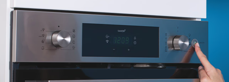

Stefano Dalmo ha iniziato a seguire Forno da incasso Candy tasto vapore
Forno da incasso Candy tasto vapore
Stefano Dalmo ha risposto a pierfra63 alla discussione in Forni - Microonde - Cucine
Devi tirare fuori il forno , smontare la copertura dei comandi e vedere in base al tipo di pulsante se armeggiando si riarma o bisogna sostituirlo . magari se non riesci ,posti qualche foto . -
Lavatrice pressostato
Stefano Dalmo ha risposto a Thomas99 alla discussione in Lavatrici - Asciugabiancheria
Per me c’è un problema sulla scheda , magari software . si potrebbe tentare di farla riprogrammare . immagino che fa anche gli scarichi intermedi previsti nel corso del lavaggio , giusto ? -
Forno da incasso Candy tasto vapore
pierfra63 ha inserito una discussione in Forni - Microonde - Cucine
Buongiorno a tutti, ho questo forno con la possibilità del vapore ma il tasto che è abbastanza fragile è rimasto all'interno e non posso più attivare il tastino. Suggerimenti su come ripristinarlo? E' il tasto che pigia la signora in foto. Grazie a chi mi può aiutare. -
ALLUMY ha iniziato a seguire Sibilo da scheda lavatrice hotpoint
Sibilo da scheda lavatrice hotpoint
ALLUMY ha risposto a massimovr alla discussione in Lavastoviglie
Quel sibilo dovrebbe provenire dall' alimentazione switching della scheda principale, che in standby tende a fischiare mentre quando è operativa dovrebbe smettere. Però non so dirti se chi lo genera fisicamente sia un induttore o il MOS o il "trasformatore" (intanto mi preparo una scarpa più morbida 😅) - Oggi
Un caricabatterie per il Galaxy S25 FE?
Livio Orsini ha risposto a foxadriano alla discussione in Elettronica generica
NO! Il BMS del telefono preleva la corrente necessaria dal caricabatterie. Se sono necessari 5A saranno prelevati 5A anche se il caricabatterie ne può fornire 9A. -
Se invece ti serve un ingresso 4-20mA puoi optare per una soluzione un po' "casalinga" mettendo due resistenze da 1000 ohm in parallelo all'ingresso 0-10 V (quindi 500 ohm), ed il tuo ingresso diventa 0-20mA. Naturalmente la tolleranza delle resistenze diventa la tolleranza del tuo ingresso.
sono valori che ci possono stare, magari sono anche più bassi ma il misuratore non è così preciso. ma nel caso 2. il fischio lo senti?
Garage sprovvisto di Differenziale
michy1990 ha risposto a michy1990 alla discussione in Interruttori differenziali, magnetici e termici
Molte persone eseguono il lavoro su impianto elettrico d'illuminazione e terra palesemente non a norma. Mi ha detto pure una ditta interpellata, che poi non ha eseguito il lavoro, che il quadro condominiale è sprovvisto di differenziale -
Garage sprovvisto di Differenziale
michy1990 ha risposto a michy1990 alla discussione in Interruttori differenziali, magnetici e termici
Allora forse mi sono espresso male,gli ho chiesto di certificarmi l'impianto a lavoro non eseguito da me ma da loro; mi sembra che sia ovvio. -
Sostituzione vecchia presa elettrica
reka ha risposto a chiccafonte alla discussione in Altro su impianti elettrici civili
anche il vecchio aveva la terra, era il dado centrale sul lato -
Lavatrice pressostato
Thomas99 ha risposto a Thomas99 alla discussione in Lavatrici - Asciugabiancheria
Quando parte il lavaggio, fa anche il carico dell’acqua. -
Freezer ad incasso defunto: soluzioni?
reka ha risposto a marque alla discussione in Frigoriferi - Congelatori
sembrano le misure dei minifreezer, quelli da 40 litri circa. però da incasso mi pare strano, non è che ce ne avevano adattato uno normale? -
Sostituzione vecchia presa elettrica
chiccafonte ha risposto a chiccafonte alla discussione in Altro su impianti elettrici civili
Grazie a tutti, ho sostituito la presa lasciando i fili accoppiati nello stesso modo ma, siccome la nuova ha anche i fori per la terra, ho collegato anche la terra, che era volante, e tutto funziona perfettamente. Alla prossima! 😊 -
Mister_X_ ha iniziato a seguire ST-1200 6es7-241-1ag40-0xb0
Presumo che il codice corretto sia questo 6ES7214-1AG40-0XB0, comunque in caso confermo che gestisce solo 0-10V
Un caricabatterie per il Galaxy S25 FE?
foxadriano ha risposto a foxadriano alla discussione in Elettronica generica
Quindi sembra che, un 25 WATT rispetto a un 45 WATT impiegherà di più a caricare la batteria e la batteria stessa dovrebbe avere più lunga vita. E' così? -
Un caricabatterie per il Galaxy S25 FE?
Livio Orsini ha risposto a foxadriano alla discussione in Elettronica generica
Perchè mai? Quella è la potenza massima che può richiedere il telefono in carica dato che: -
Un caricabatterie per il Galaxy S25 FE?
foxadriano ha risposto a foxadriano alla discussione in Elettronica generica
Ultima domanda x favoire: quindi un caricabatterie di 25 WATT dovrebbe essere "sottodosato" per l'S25? Giusto? 1000 Grazie! -
Mai visto un avvolgimento apertosi così da solo. Forse è stato aperto per cercare o eliminare il fusibile termico. Verifica se i fili sono collegati o strappati. C'è anche da vedere se ci sono eventuali anomalie dentro al mixer.
Garage sprovvisto di Differenziale
Maurizio Colombi ha risposto a michy1990 alla discussione in Interruttori differenziali, magnetici e termici
Tu la pensi così: Con che titolo ti permetti di dare consigli a persone che lavorano? No, il fatto che il lavoro lo faccia tu, è un buon motivo per farti notare che non stai andando contro i consigli delle norma, ma contro una legge dello stato. Ti rivolgi agli "specialisti" on line e non devono nemmeno fare il sopralluogo, ti fanno la rispondenza on line distanti 100 km da casa tua. P.S. nessuno certifica un bel nulla, al limite si dichiara conforme o rispondente... Tira le somme da solo... -
Lavatrice pressostato
Thomas99 ha risposto a Thomas99 alla discussione in Lavatrici - Asciugabiancheria
A fine lavaggio, la pompa scarica correttamente l’acqua (con i vari programmi). Il problema é che prima di iniziare il lavaggio non fa lo scarico e quindi come dici tu non fa l’azzeramento del pressostato. Quando aspiro, parte direttamente il lavaggio (senza pre-scarico ) -
massimovr ha iniziato a seguire Sibilo da scheda lavatrice hotpoint
Ciao ieri ho cambiato il pressostato della lavastoviglie hotpoint ariston lft 228 a Nel silenzio ho sentito un leggero sibilo che veniva dalla lavastoviglie e precisamente dalla zona scheda proncipale. cosi ho staccaro ed é andato via. prima della scheda cé anche un filtro antidistubo di serie, ma da li nessun sibilo ho provato quindi a collegare uno strumento non professionale per vedere il consumo da spenta e mi da questi valori 1. Lavastoviglie staccata dalla spina, logicamente zero watt 2. lavatrice attaccata alla spina ma comunque spenta(non ho acceso il tasto on), consumo watt 1,1 , amp 0,19 3. lavatrice collegata alla spina (schiacciato tasto ON), watt 1,7 , amp 0,028 É giusto cosi o cè qualche problemino di qualche componente sulla scheda? Grazie
Livio Orsini ha iniziato a seguire alimentatore e Un caricabatterie per il Galaxy S25 FE?
Un caricabatterie per il Galaxy S25 FE?
Livio Orsini ha risposto a foxadriano alla discussione in Elettronica generica
Perchè quella è la potenza massima che assorbe il telefono in carica (5A @5V); se tu usi un caricabatterie da 45W, questo potrà fonire 9A @5V, ma il telefono assorbirà al massimo sempre 5A. -
Sfarfallio Lampadine led da accese
Livio Orsini ha risposto a Aless22 alla discussione in Illuminazione interni
È un guasto poco frequente ma a volte capita. Durante l'infilaggio dei fili può succedere che un filo venga stressato in trazione, se c'è un punto in cui il trefolo, per altri problemi, è già debole buona parte dei fili del trefolo si interrompono ed al passaggio della corrente scaldano perchè lì la resistenza aumenta, ed anche di molto, quindi c'è un cadata di tensione anomala sul filo. Quando ero bambino (più di 70 anna fa😡) non c'erano i magnetotermici ma le valvole a tabacchiera o a vitone; quando si bruciava la valvola bisognava sostituire il filo di piombo che faceva da fusibile, siccome era merce rara si usava sostituirlo con uno, due o tre fili di un pezzo di trefolo. Il numero di fili determinava "l'amperaggio" della protezione. -
Sicuramente quell'avvolgimento si è surriscaldato. Misura la resistenza ai morsetti dove è collegato il cavo spina; però, se c'è il fusibile dentro l'avvolgimento, troverai circuito aperto come se sifosse interrotto l'avvolgimento.
spia luminosa avviamento pompa sommersa con inverter
Livio Orsini ha risposto a tommasi massimo alla discussione in Pompe (Idraulica)
Si tratta di un inverter specifico per comandare quella pompa, non di un inverter per impieghi generali, quindi non ti resta che collegare un relè con bobina 230Vac tr due morsetti di uscita. Con il contatto del relè, poi, comanderai la lampada di segnalazione in casa.
