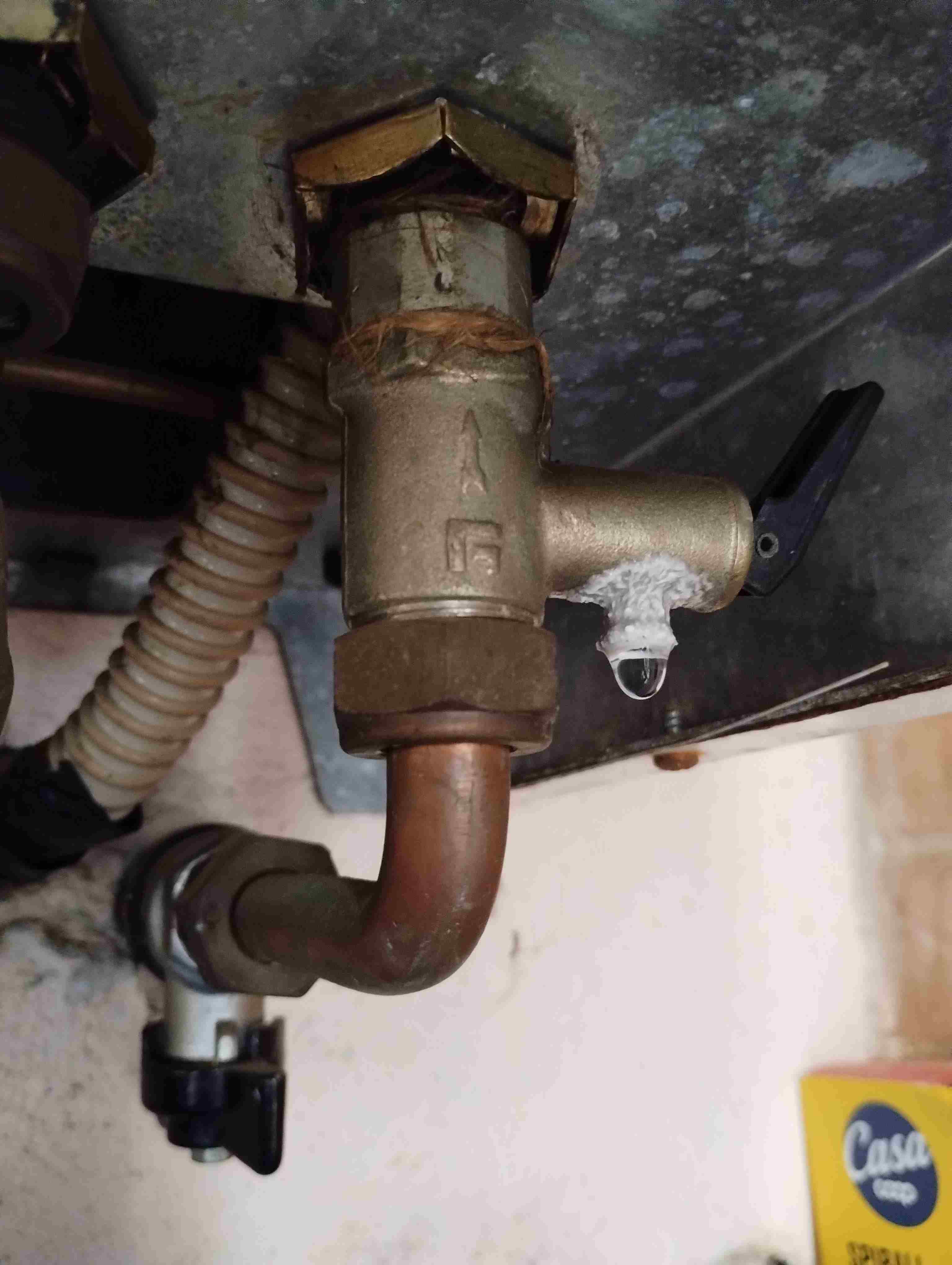

orsini_fabio ha iniziato a seguire Motogeneratore di emergenza
Buongiorno dati gli ultimi forti temporali occorsi nella bassa bolognese, di cui ben 2 in 4 giorni, con interruzione di energia elettrica di 24 ore nel primo e 55 ore nel secondo ho deciso di acquistare un gruppo elettrogeno di emergenza, la domanda è: posso alimentare con un unico gruppo 2 linee elettriche ( abitazione e centro aziendale ) ? Le 2 linee sono separate, infatti 2 linee e 2 contatori enel. Teoricamente, il cavo enel che arriva elettrifica entrambi i contatori, quindi non dovrebbe fare differenza la fonte di produzione, anche perchè enel ha piazzato un generatore che al momento elettrifica circa 40 tra abitazioni e attività della zona poichè siamo ancora isolati dalla rete nazionale
revisione faac 402 anno 2008... sono disperato...
dat boi ha risposto a dat boi alla discussione in Cancelli elettrici
alla fine c'era un contatto ossidato dove c'è la guarnizione, ho risolto cambiandolo, senza cambiare motore! bene così! ne ho approfittato per collegare la terra alla scheda visto che sembra che l'installatore non l'abbia collegata grazie per il supporto -
Caldaie Ariston Genius 23 e Clas 28
Kafer ha risposto a Kafer alla discussione in Guasti/Problemi Riscaldamento
Collegare condensatore su motore asincrono trifase
Livio Orsini ha risposto a marcello401 alla discussione in Altri argomenti elettrici
Se tu avessi almeno letto la prima rispsota non avresti fatto la domada! -
CPU compatibile per TIA16 - warning in caricamento
Marco Fornaciari ha risposto a marco1278 alla discussione in S7-1500
Forse che non sia meglio cambiare versione al TIA? E magari tutto il PC. -
marco1278 ha iniziato a seguire CPU compatibile per TIA16 - warning in caricamento
Ciao, a gennaio ho sostituito una CPU 1516-3PN/DP con un nuovo modello. Il nuovo modello 516-3AP03-0AB0 non è presente nel catalogo di TIA 16 e quindi, come indicato da Siemens ho inserito la CPU compatibile 516-3AN02-0AB0. Ho caricato e tutto funzionava tutto. Nei mesi scorsi ho fatto modifiche e funzionava tutto. Oggi, dovevo caricare delle modifiche ma mi è apparso il warning che vi allego in foto. Qualcuno sa cosa può essere? Nella selezione non mi chiede di "arrestare la cpu", ma mi propone solo "applica tutto". Grazie Ciao
Tensione bassa serale
Alessio Menditto ha risposto a Simo1982 alla discussione in Qualità dell'energia elettrica
Ah ecco. -
Stefano Dalmo ha iniziato a seguire Caldaie Ariston Genius 23 e Clas 28
Caldaie Ariston Genius 23 e Clas 28
Stefano Dalmo ha risposto a Kafer alla discussione in Guasti/Problemi Riscaldamento
Nel primo caso , posta una foto . nel secondo caso , basta provare e in base ai risultati si vedrà il da farsi . -
Caldaie Ariston Genius 23 e Clas 28
giorgio17 ha risposto a Kafer alla discussione in Guasti/Problemi Riscaldamento
Una foto della valvola,grazie. La seconda caldaia probabilmente avrà come minimo la pompa bloccata e il circuito acqua calda sanitaria da verificare,diciamo che bisogna provare e dopo si vedrà. -
Tensione bassa serale
Marco Fornaciari ha risposto a Simo1982 alla discussione in Qualità dell'energia elettrica
La risposta che Enel non ci può fare niente non vale: c'è un contratto firmato e quello ha valore di legge tra la parti. Quindi ci sono gli estremi per una richiesta formale, fino all'azione legale. Quella cassetta è vecchia e rasenta, per non dire è, il fuori norma, quindi Enel deve farla sparire e rifare quel tratto di linea. Con un contratto da 6kW quei conduttori non vanno bene, d'accordo che Enel calcola le sezioni in modo diverso, ma oggi lì ci deve essere almeno la loro sezione minima di 10 mmq: anzi probabilmente dovrebbero portare un 2 x 16 mmq. Che poi chiedano a te di predisporre una nuova canalizzazione per entrare in casa, ovvero la nicchia dove incassare la cassetta sul confine per un nuovo contatore ci stà e devi farlo. Ma così facendo si comincia seriamente a risolvere il problema. - Oggi
Whirlpool ADP 7570 IX – aloni bianchi su stoviglie, spia brillantante sempre accesa
sedano132 ha risposto a sedano132 alla discussione in Lavastoviglie
Buongiorno. Sono molto confuso nel dover fare le prossime affermazioni... Il primo impatto con la nuova lavastoviglie Bosh SMS6ZCI10E è stato tristissimo: Antefatto... la whirlpool in oggetto è stata la prima lavastoviglie di casa e quindi non avevamo un metro di paragone. Abbiamo girato con la moglie, chiesto, controllato i prezzi, e per 400 euri 12 anni fà ci siamo portati a casa un diamante grezzo di cui non conoscevamo il valore. Amore a prima vista e mai un problema fino a prima della debacle. Considerate che una lavatrice whirlpool l'ho salvata diverse volte dalla rottamazione sostiuendo sulla scheda condensatori e relè da pochi euro e l'avrei potuta dare in eredità a i miei nipoti ma sostituita solo perchè la moglie dice "Voglio anche io l'asciugatrice" e vabbè... a che ci siamo cambiamo anche la lavatrice che c'è l'offerta se li prendi assieme. Per cui non era così improponibile mettere mani alla scheda ma bastava avere un pò di tempo, che adesso non ho, e se non si è capito di lavastoviglie no ne capisco molto. Detto questo adesso che ho la Bosh da un giorno se potessi tornerei indietro e farei di tutto per riparare la Whirlpool. Questa Bosh non mi piace per nulla. Tra l'altro volevamo prendere un'altra whirlpool ma tutti ce l'hanno sconsigliata perchè adesso che la fanno in Turchia non è più lo stesso prodotto di qualità che conosciamo noi. La bosh pagata 630€, direi un prezzo simile ai 400 di 12 anni fà. Volevo prendere il modello superiore ma il venditore non era amazon direttamente e le condizioni non erano altrettanto favorevoli e allora mi sono 'accontentato' di questa. I cestelli sono mingherlini rispetto alla Whirlpool e sembra che ti rimagano in mano quando li tiri. Quello inferiore non ha tutti i divisori che si abbassino per facilitare la disposizione di cose imgombranti mentre la whirlpool si, e molte altre cose che la fanno sembrare più scadente. La whirlpool era molto silenziosa (44db dichiarati) e mai usato il ciclo silenzioso. Quello normale nemmeno si sentiva anche di notte. La bosh da 42db è più rumorosa e per avere il paragone con la whirlpool abbiamo già dovuto usare il ciclo silenzioso. Per non parlare delle funzioni smart. Premessa: uso computer da più di 40 anni e anche adesso stò scrivendo dei programmi per passione. La parte smart la devono avere fatta dei... vabbè voglio evitare di fare commenti. L'unica cosa che sembra più solida è la porta che proprio devi fare forza per riuscire ad aprirla (anche troppo?). Per ora è solo un giudizio provvisorio dato dalle percezioni personali...almeno spero che funzioni bene e duri molto. Ai posteri l'ardua sentenza. -
Potresti aprirla, appoggiarla a girante in su, riempirla di anticalcare da supermercato e lasciarla a riposare per una notte. Poi provi a farla girare. Non credo sia un problema di calcare, credo proprio meccanico, però tentare non le fa male.
Caldaie Ariston Genius 23 e Clas 28
Kafer ha inserito una discussione in Guasti/Problemi Riscaldamento
Buonasera. Abbiate pietà, sono un profano e avrei due domande per le caldaie pensili del titolo. La Genius 23 ha all’interno la sua valvola di sicurezza a 3 bar, ma sulla tubazione d’ingresso acqua mi trovo una valvola Bänninger che sta perdendo. Mi sono chiesto a che servisse e a parte ipotesi fantasiose tipo gli mancassero 5 cm di tubo di rame, non ne vedo oltre il proteggere l’ingresso da una sovrapressione. Al quinto piano mi pare strano e sulla valvola non c’è il valore di taratura. Meno di 8 bar non le ho trovate. Domanda: da quanti bar la metto? La seconda caldaia (Clas 28), è stata montata e provata nel 2006 e mai più accesa. Ha il suo armadio di protezione che almeno l’ha riparata. Domanda: al momento non posso provarla, ma secondo voi c’è qualche possibilità che possa essere rianimata? Grazie! Ciao -
Interruttore bipolare con sezioni in ingresso ed uscita diverse
drn5 ha risposto a roipnol alla discussione in Schemi e applicazioni di circuiti elettrici
Va bene così. I fili dentro il boiler sono da 1.5mmq solo perché il tratto tra morsetti e resistenza è breve. Il 2.5mmq fino al MT in centralino sarà di diversi metri quindi più che corretto per i 1200W.... -
Caldaia a condensazione Immergas
BADPI59 ha risposto a vincenzo1968 alla discussione in Guasti/Problemi Riscaldamento
fai una foto camino e aspirazione sopra la caldaia comunque se ha 8 anni lo scambiatore primario è intasato lato combustione -
Tensione bassa serale
Alessio Menditto ha risposto a Simo1982 alla discussione in Qualità dell'energia elettrica
Azzardo una ipotesi, non è che ci sia da qualche parte dei cavi di diametro sbagliato? -
Tensione bassa serale
Simo1982 ha risposto a Simo1982 alla discussione in Qualità dell'energia elettrica
Non sapevo mi scuso ma sono veramente in forte difficoltà non so più cosa fare. I bambini stanno soffrendo il caldo e per esempio non posso neanche usare il phon per asciugar loro i capelli. Ma quindi non posso fare nulla con Enel? Mi possono rispondere sei a fine linea e va bene così? -
con la pinza ho paura di romperla, sembra bloccata, probabilmente dal calcare, qualche suggerimento?
Interruttore bipolare con sezioni in ingresso ed uscita diverse
roipnol ha inserito una discussione in Schemi e applicazioni di circuiti elettrici
Buongiorno, recentemente ho avuto la necessità di sostituire un vecchio interruttore bipolare messo a comando di uno scaldabagno da 1200w, in un bagno restaurato a metà anni 80. Mi sono accorto che i 2 cavi che portavano la tensione nella scatola, erano di medesimo colore e non del tipo a cordina, oltre che abbastanza rigidi, quindi ho proceduto alla sostituzione degli stessi con 2 di sezione da 2,5 mmq blu/nero, ho portato anche il gialloverde della terra della medesima sezione. Il dubbio che mi è sorto successivamente, è dettato dal fatto che dallo scaldabagno esce un cavo gommato da 3x1,5, quindi nell'interruttore bipolare entrano i 2 L-N da 2,5 come linea in ingresso, ma in uscita ci sono i 2 cavi da 1,5 dello scaldabagno, in aggiunta il gialloverde dello scaldabagno l'ho connesso alla terra (sempre da 2,5)....E' un problema se in questo caso le due sezioni sono differenti? Grazie mille -
stampare in nero con cartucce a colori esaurite epson wf2950
drn5 ha risposto a gianmariacosta78 alla discussione in Stampanti, Scanner, Multifunzione
In commercio trovi degli "scatolini" chiamati chip reseter che azzerano il chip sulla cartuccia (nel tuo caso quelle a colori) in modo che appaiano sempre piene. Dopo averlo usato imposti la stampa solo in b/n e vai avanti usando solo la cartuccia del nero. Cerca quello adatto per le cartuccie della tua stampante. Quello delle ink-jet è stato uno dei business più riusciti. -
porca puzzola il vecchio proprietario ha dato una pacca al condensatore della sk video...
Dumah Brazorf ha risposto a filigrana alla discussione in Elettronica generica
Il condensatore è fisicamente rotto. La scheda ha funzionato fino ad ora giusto? NON TOCCARE NULLA. E' più il rischio di far danni del guadagno. Sull'altro lato c'è la gpu con migliaia di saldature bga, scaldare quella zona è masochismo. Ci sono gli altri 3 condensatori che sono sufficienti. -
stampare in nero con cartucce a colori esaurite epson wf2950
Ryccardo ha risposto a gianmariacosta78 alla discussione in Stampanti, Scanner, Multifunzione
Non sono esperto di Epson, ma stampare in bianco e nero, come si vede selezionato nel terzo screenshot dal basso, non significa per forza stampare usando solo il colore nero, ed anche se cosÌ fosse (su alcune HP, per esempio, si può scegliere) questo non garantisce che la mancanza di un altro colore non blocchi la stampa in generale! -
Caldaia a condensazione Immergas
vincenzo1968 ha risposto a vincenzo1968 alla discussione in Guasti/Problemi Riscaldamento
Ciao Bad, grazie per la pazienza che hai. Allora andiamo un po' nel dettaglio, la caldaia è una Immergas, caratteristiche in allegato. La cosa che fa strano è che il problema a volte lo fa e a volte no, l' errore E96 non me lo dà sempre è una cosa strana questa giusto? Se è un problema di scambiatore sporco o canna fumaria ostruita l' errore deve starci sempre, invece no, a volte funziona regolarmente e quando dice di no è no. Bad cosa mi suggerisci di fare? La ditta che ho chiamato è quella che l' ha anche installata 8 anni fa.Grazie per la tua attenzione. -
Tensione bassa serale
NovellinoXX ha risposto a Simo1982 alla discussione in Qualità dell'energia elettrica
A parte le considerazioni legali (proprietà Enel, la vite per l'apertura della scatola dovrebbe essere "piombata"), è estremamente pericoloso operare in quella scatoletta. -
Centralina BFT Polluce 2E e ricevente sconosciuta
Flavietto ha risposto a Flavietto alla discussione in Cancelli elettrici
Grazie ROBY 73, No, non ho toccato niente, è la mia prima esperienza con automazione cancelli e serrande e prima di pasticciare ho preferito documentarmi, almeno ora so che quella scheda è la ricevente (anche se l'avevo intuito 🙂 ),ho solo verificato che l'alimentazione fosse presente. La prossima mossa sarà estrarla e vedere. Per quanto riguarda le altre sono su due cancelli condominiali, non le ho ancora viste ma dubito che siano di questo tipo.
