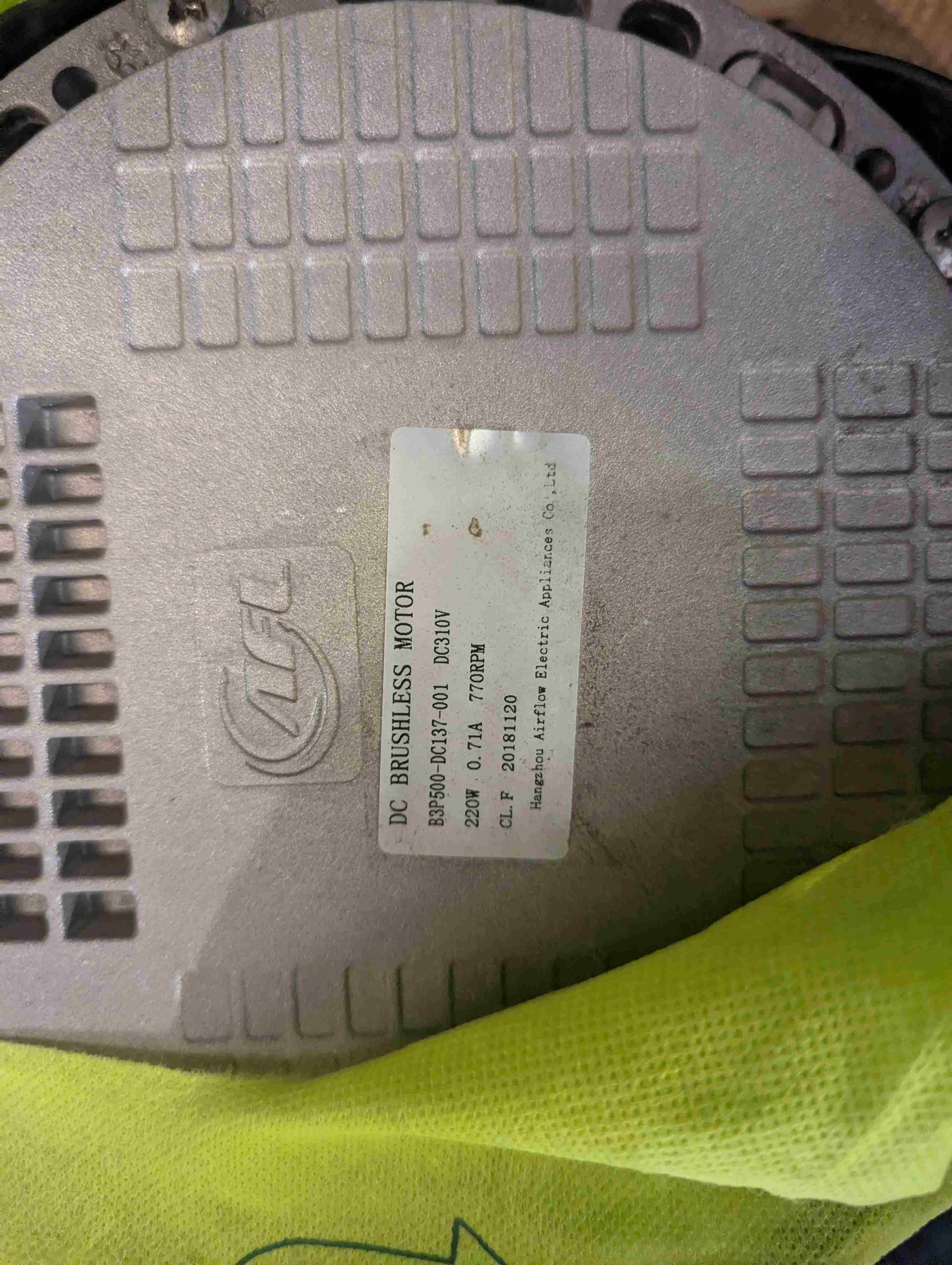

Triplicatore per Grundig CUC 4100 TVR 4510
cippa lippa ha risposto a cippa lippa alla discussione in Grundig - Metz - Minerva
Grazie mille Riccardo! Si ricordavo anche io così. Ho trovato comunque da Cecam proprio il suo 1002 finale! Che meraviglia ancora ci sono, purtroppo tulli ha chiuso e sono in lutto da allora! Ne prenderei uno anche per il mio monolith, anche li si sa mai...è lo stesso tripler con finale 1006. M idice cecam che è compatibile anche il 1013 finale (così dice anche donberg...). Li ha entrambi nuovi! Mi sa faccio l'accoppiata! Mediamente ci sono più possibilità che parta il triplicatore che 'eat vero? -
ALLUMY ha iniziato a seguire Display radio sveglia elementi non funzionanti e Info motore ventola esterna AFL
Info motore ventola esterna AFL
ALLUMY ha risposto a giuserf alla discussione in Componenti Refrigerazione
Forse qui? -
Elettrificatore per recinti Elpa con strano comportamentoo
Grazie @a321680, qualche anno fa ho sistemato questo elettrificatore cambiando uno dei diodi. Adesso sto aspettando questi scr, non avendone in casa ho preso proprio quello che montava prima ovvero X0403MF. Ho fatto nuovamente le misure senza scr e ho raggiunto una tensione massima sul condensatore da 1microF di 600V. Non vorrei che il mio tester stia dando i numeri? -
Salve a tutti, ho riscontrato il motore ventilatore macchina esterna di un chiller Innova guasto, chiedendo al Cat mo dice fuori produzione, chiedo se qualcuno abbia questo ricambio o come posso sostituirlo con uno compatibile, modello AFL B3P500-DC137 -001 allego foto .grazie a tutti
Elettrificatore per recinti Elpa con strano comportamentoo
a321680 ha risposto a Leone2285 alla discussione in Elettronica generica
Come promesso ho trovato una nota che mi ero fatto il dicembre 2011 proprio riferita a un modello come il tuo; era interrotta una R da 10Mega, questo non faceva lampeggiare il "controller" poi interrotta una posizione del commutatore rotativo che ho scambiato con una libera, poi sostituito SCR con il BT151 050R e va benissimo (originale era S0602DH) 400V 3,8A, quindi se in origine viene montato un 400V significa che non si superano i 200-250V, su altro tipo il MANDRIAN 14000 c'era in perdita il diodo 4007 che alimenta il condensatore, sostituito con uno veloce tipo MUR.... ho notato che dove hai valori di tensione alti i semiconduttori in perdita non li vedi con prove a tensioni < 10V . - Oggi
Triplicatore per Grundig CUC 4100 TVR 4510
Riccardo Ottaviucci ha risposto a cippa lippa alla discussione in Grundig - Metz - Minerva
queste sono fondamentali,le altre riguardano la posizione del potenziometro del fuoco e altre cose non basilari -
Tv Samsung al plasma modello PS42B430P2W
Riccardo Ottaviucci ha risposto a Lukas78 alla discussione in Samsung
non ho esperienza di gas esaurito sui plasma,non saprei dirti se il problema sia quello. Sinceramente ho dei dubbi.Finora ho sempre risolto lavorando sulle schede,in particolare la Ysus. Devo confessarti che ho ancora in laboratorio due plasma (LG e Samsung) con guasti al Power Supply e alla Y-sus che non riesco a risolvere -
Display radio sveglia elementi non funzionanti
ALLUMY ha risposto a nardino alla discussione in Elettronica generica
TV led smart teck cx315dled solo audio
Riccardo Ottaviucci ha risposto a catobleba alla discussione in Altre marche TV
se si accendono non dovrebbe cambiare nulla -
Monitor Fujitsu E24-8 TS Pro banda orizzontale che appare e scompare.
Riccardo Ottaviucci ha risposto a albima alla discussione in Monitor e videoproiettori
se è un display lcd credo proprio ad un difetto dello stesso -
Consiglio lavasciuga a resistenza con buona capienza.
E685X ha risposto a blondgnek65 alla discussione in Lavatrici - Asciugabiancheria
Ciao AEG Serie 7000 come la LWR7D966OB, 73L di cesto ma asciugatura eccellente e trattamento delicato della biancheria Sulle lavasciuga le coreane non sono un granchè -
sostituzione operazionale MC330790C su cassa attiva
Danielepedro ha risposto a Danielepedro alla discussione in Componenti elettronici ed equivalenze
grazie a tutti per le risposte. Alla fine dopo aver sostituito l'operazionale (era in corto). Ho verificato anche il transistor che comandava l'accensione del led e ho notato che era proprio quello guasto...non isolava a lasciava passare una corrente minima per fare accendere il Led. Per fortuna tutto risolto! Grazie a tutti! sicuramente in futuro seguirò i vostri consigli e troverò prima gli schemi e poi passerò all'analizzazione. -
Display radio sveglia elementi non funzionanti
ALLUMY ha risposto a nardino alla discussione in Elettronica generica
Una misura corretta delle resistenze si fa a scheda spenta e per evitare ogni tipo di "interferenza" con il resto del circuito sarebbe meglio scollegare almeno uno dei due terminali. Secondo me il guaio è o il display, o il micro controllore che lo gestisce oppure qualche filo della piattina interrotto. Partirei a testare i fili di quest'ultima, uno per uno. -
Errore F06 Indesit Ariston - cambio elettro serratura
lorenzobo ha risposto a lorenzobo alla discussione in Lavatrici - Asciugabiancheria
Scusami, la cosa strana è che si ferma alla chiusura dell'oblò, non riesce a chiudere l'oblò. Rimane aperto! Ho cercato le spazzole nel sito madre con i codice e non ho trovato nulla! Stasera posso anche smntare il pannello dietro e verificare. Da qeusto video fore è più chiaro che la lavasciuga una volta avviata, tenta la chiusura e dopo 6 tentativi va inblocco lampeggiando roso la chiave nel monitor! -
albima ha iniziato a seguire Monitor Fujitsu E24-8 TS Pro banda orizzontale che appare e scompare.
Monitor Fujitsu E24-8 TS Pro banda orizzontale che appare e scompare.
albima ha inserito una discussione in Monitor e videoproiettori
Salve, questo monitor da un po' di tempo manifesta questo strano difetto: ogni cinque secondi circa, sulla parte bassa dello schermo appare una banda orizzontale. Ho provato a giocare con le impostazioni sia del monitor che della scheda grafica, ho provato sia l'ingresso VGA che DVI (non la DispayPort), ho cambiato PC, senza miglioramenti Le immagini valgono più di mille parole. Qualche idea sulla causa (e sui rimedi)? Come sempre, grazie in anticipo. -
giugn76 ha iniziato a seguire FAAC 746 MPS - led open debolmente acceso quando invio comandi e cancello morto
FAAC 746 MPS - led open debolmente acceso quando invio comandi e cancello morto
giugn76 ha risposto a Massimo Zuccari alla discussione in Cancelli elettrici
Ciao Ma di preciso quali led hai acceso? STOP e FSW li devi vedere accesi e poi anche FCA e FCC (accesi con cancello a metà corsa) Manda una foto della centrale -
Relè Termico x trasformatore
Marco Fornaciari ha risposto a alegas63 alla discussione in Altri argomenti elettrici
Per le protezioni cambia quasi nulla. Ma il fornitore potrebbe dirti di no, anzi direi proprio che essendo un elevatore dice di no. In caso di problemi gli sposti tutto il potenziale del neutro, cioè del centrostella del suo trasformatore di MT/BT, corri un elevato rischio di di fare danni a tutti gli utenti alimentati da quel trasformatore di MT. Questo tipo di installazioni si fanno negli impianti industriali con trasformatore di MT/BT proprio e solo se i carichi da alimentare sono solamente trifasi, e normalmente si abbassa la tensione. Se serve più alta si installa un dedicato trasformatore MT/BT oppurre MT/MT. Non ti inventare nulla e vai da un professionista, che conosce e si interfaccia con il fornitore di zona. Non puoi dire che te lo hanno detto in un forum, e nessun professionista in un forum di dirà come fare: prima delle norme CEI e consimili applicabili, arriva il codice penale. Se non sei un professionista della materia e nello specifico dei queste problematiche lascia perdere: ti vai a cercare dei costi in più e delle grane. Il distributore più prima che poi si accorge che c'è un auto/trasformatore elevatore trifase non autorizzato: esegue periodicamente controlli e misure sui suo impianto con strumentazione che manco ti immagini se non sei uno specifico adetto ai lavori. Alla fine ti toglie corrente e ti diffida, sempre se poi ti ridà corrente: ti potrebbe anche obbligare ad una fornituta in MT: oggi per casi specifici le fanno anche per pochi kW. -
posizionamento spazzole che puliscono i cerchi su autolavaggio
stefano_ ha risposto a stefano_ alla discussione in Altri argomenti su Automazione Industriale
grazie Marco, ma per riflessione intendi fotocellule ? Come fa ? La fotocellula rileva la presenza di un qualcosa me non la sagoma, per spiegarmi .... magari rileverebbe il fascione laterale prima ancora del cerchio ! grazie. -
Buonasera Ho acquistato una Lavastoviglie da incasso Miele modello G5663 SCVi Active E acciaio inox I nel Gennaio di quest'anno. Da subito, utilizzando il programma Eco, le stoviglie escono con un odore di stantio. Utilizzo sale e brillantate Finish e detersivo in pastiglie Miele che ho provato a sostituire con in nuovo Fairy Platinum Plus. Il problema si manifesta solo con il lavaggio Eco. Dall'assistenza mi dicono che non è un problema della lavastoviglie e che se, come sostengono loro, i parametri della macchina risulteranno a norma dovrò pagare l'intervento. Non saprei come muovermi. Consigli?
fab92io ha aderito alla comunità
Display radio sveglia elementi non funzionanti
nardino ha risposto a nardino alla discussione in Elettronica generica
Ho controllato queste resistenze perché ho sentito una delle due che bruciava. Senza corrente misurano circa 70 ohm. Quando passa la corrente, quella evidenziata diventa infinita. Potrebbe essere questo il problema? -
click0 ha iniziato a seguire Relè Termico x trasformatore
Relè Termico x trasformatore
click0 ha risposto a alegas63 alla discussione in Altri argomenti elettrici
Io, sarei per una "meno nobile" installazione di un autotrasfomatore... e saltare anche la protezione in corrente del secondario... e andare di "termostato di sicurezza" sugli avvolgimenti -
agora'2. Nessun tono sui telefoni.
Domenico Maschio ha risposto a ANTONIO_1970 alla discussione in Telefonia Fissa - Fax
Potresti non avere il tono agli apparecchi ,ma funzionano egualmente ? Fai una prova a chiamare un numero o a essere chiamato . Potrebbe essere "solo" il circuito di generazione dei toni . Non sono pratico di centralini . -
Errore F06 Indesit Ariston - cambio elettro serratura
michpao ha risposto a lorenzobo alla discussione in Lavatrici - Asciugabiancheria
Intanto si tratta di una Lavasciuga e queste hanno diversi componenti da controllare. Il guasto può essere stato causato da uno di questi, indica le tue capacità e conferma che quel motore non ha le spazzole. -
ALLUMY ha iniziato a seguire Prolunga cavo alimentatore telecamera
Prolunga cavo alimentatore telecamera
ALLUMY ha risposto a omandar alla discussione in Altro su impianti elettrici civili
Metti un cavo elettrico da almeno 0,75mm^2 di sezione e sei a posto. La caduta di tensione su una lunghezza di 10metri sarà di circa mezzo volt per ogni ampere consumato. La telecamera non dovrebbe avere problemi. Nei dubbio, provala con un alimentatore da banco e vedi subito quanto consuma e anche a quale tensione entra in crisi . -
TV led smart teck cx315dled solo audio
catobleba ha risposto a catobleba alla discussione in Altre marche TV
Buonasera a tutti, dunque mi sono arrivate le due barre led ma purtroppo i due led estremi non combinano con i buchi esistenti, cosa dite se adattandoli con buchi nuovi cosa può cambiare? grazie
