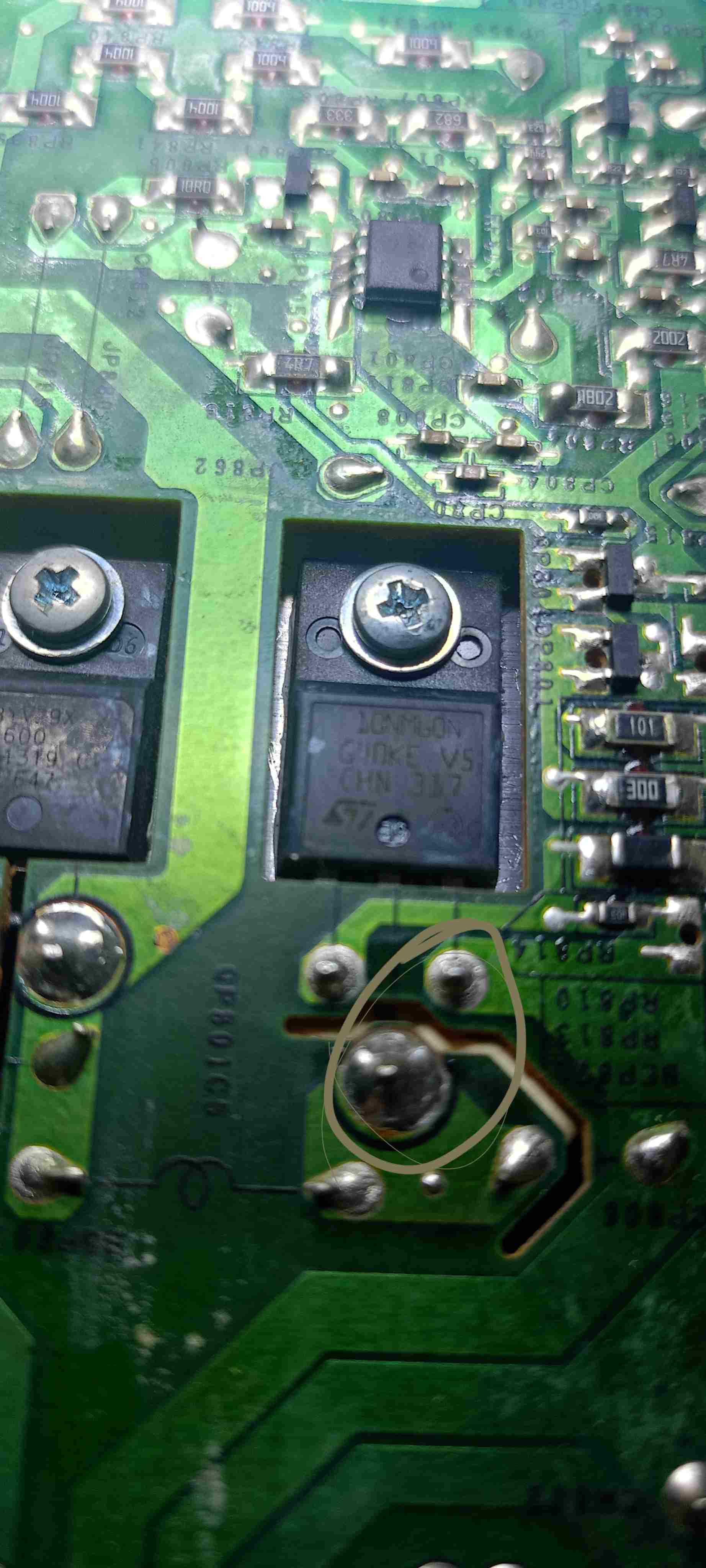

Oggi ho fatto delle prove e ho trovato questa anomalia, mettendo il tester in modalità diodi e testando questo MOSFET il tester bippa anche cambiare il senso dei puntali su questi pin cerchiati può essere lui il difetto ? Mentre provando il PIN centrale è quello di sinistra mi dà un valore basso ma non bippa. MOSFET modello 10nm60n
Ghe ha aderito alla comunità
Stefano Dalmo ha iniziato a seguire Lavastoviglie Miele G5023 che lavora regolarmente senza errori ma non scalda l’acqua
Lavastoviglie Miele G5023 che lavora regolarmente senza errori ma non scalda l’acqua
Stefano Dalmo ha risposto a Paolop61 alla discussione in Lavastoviglie
La resistenza penso sia buona e per eventuale sostituzione va cambiata tutta la parte anteriore della pompa , in cui è inserita . vedi che c’è un pressostato di circolazione , se questo non chiude a pressione del motore , non attiva il riscaldamento , anche se per non dare errori , associo il problema al sensore di temperatura o alla scheda che rileva come se il riscaldamento è avvenuto . -
Collegamento auxrel32 come alimentazione alternativa
stevencavalli ha risposto a stevencavalli alla discussione in INIM
Ma poi alla fine quello che avevo fatto aveva un senso? anche se l'ho collegato ai morsetti verdi dell'alimentatore? Ti eri perso a litigare con roby -
mistertv ha iniziato a seguire TV LG 75QNED80T6A, non funziona "restart" sui canali Mediaset
TV LG 75QNED80T6A, non funziona "restart" sui canali Mediaset
mistertv ha risposto a sormike alla discussione in LG - Goldstar
L'unico reset efficace, semmai risolvesse, sarebbe quello con il telecomando di servizio e non dal pannello utente. Magari il tecnico del CAT potrebbe fare questo a domicilio prima di procedere con la sostituzione. -
condensatore al tantalio?
agoman ha risposto a agoman alla discussione in Componenti elettronici ed equivalenze
ok grazie gentilissimo, lunedi sento se li ha il rivenditore qui a reggio emilia al massimo li prendo da 22 grazie buona serata. -
Recupero vecchio caricabatterie 6-12V
reka ha risposto a reka alla discussione in Altro su elettronica
beh io sul furgone ho una batteria normale, con il caricatore elettronico che ho ci mette però troppo a tirarla carica e non mi va di comprarne uno nuovo. farlo diventare un alimentatore la vedo un po' più dura per me -
Consiglio per sostituire citofono elvox
saverio81 ha risposto a saverio81 alla discussione in Citofoni, videocitofoni e intercomunicanti
Ciao Roby e grazie per il tuo intervento. Si, scusami è stata una mia dimenticanza..... Ti allego foto dei collegamenti. Il pulsante piccolo sulla dx , apre la serratura sia del cancelletto, sia quella del portone di ingresso . -
Consiglio su impianto quadro
saverio81 ha risposto a saverio81 alla discussione in Installazione impianti elettrici civili e terziario
Ti ringrazio per la risposta. La prima soluzione, dovrebbe essere simile al disegno che allego, se ho ben capito; in questo caso quali caratteristiche dovrebbe avere il differenziale del C25? Sempre 30mA o del tipo ritardato? Non ho capito bene, invece, la seconda soluzione in quanto sembra essere simile alla situazione già in essere...potresti darmi qualche info in più? Grazie di tutto! -
Ventola split Daikin FTXS50G esplosa.
reka ha risposto a reka alla discussione in Guasti/Problemi Climatizzazione
non è incassato nel muro, è incorniciato ma le bocchette sono libere, probabilmente la prospettiva lo fa sembrare peggio. in pratica è montato su degli uglass, abbiamo isolato e tamponato con un pannello perchè d'inverno si gelava e gli impianti esterni sono molto rumorosi -
Recupero vecchio caricabatterie 6-12V
ALLUMY ha risposto a reka alla discussione in Altro su elettronica
Il trafo ha il primario con presa intermedia, per selezionare più o meno spire dell'avvolgimento e quindi variando il rapporto di trasformazione. Quei valori che hai scritto sul primario sono un po' equivoci, ma diciamo che hai due ingressi, "spostati" di 20V. Stessa cosa per il secondario: presa intermedia, dove puoi prelevare 9.3V o 14.7V (anche lì è errato il segno +, essendo in alternata). Comunque, in un modo o nell' altro hai ottenuto queste misure, quindi non penso che siano da sostituire i diodi come avevi chiesto all'inizio. Quanto all'usabilità, con le batterie di oggi, starei molto cauto. Ne avevo uno simile e mi ha fatto danni, quindi gli ho espiantato il trafo e mi sono fatto un alimentatore da banco. 😉 - Oggi
Jackduca ha iniziato a seguire Videocitofoni Urmet VOG5W a colonna
Videocitofoni Urmet VOG5W a colonna
Jackduca ha inserito una discussione in Citofoni, videocitofoni e intercomunicanti
Ciao a tutti. Ho un problema con 3 videocitofoni VOG5W 2 voice. E' possibile collegarli in colonna in modo che si accendano e suonino in contemporanea e non in sequenza? -
Ciccio 27 ha iniziato a seguire Lavastoviglie Miele G5023 che lavora regolarmente senza errori ma non scalda l’acqua
Lavastoviglie Miele G5023 che lavora regolarmente senza errori ma non scalda l’acqua
Ciccio 27 ha risposto a Paolop61 alla discussione in Lavastoviglie
Controlla se ha un pressostato sulla pompa che dà il consenso al riscaldamento mentre lavora, e se funziona. Dovrebbe chiudere il contatto sotto pressione di lavaggio. -
Jackduca ha aderito alla comunità
gennaro8991 ha iniziato a seguire videocitofono urmet modello explorer vecchio
videocitofono urmet modello explorer vecchio
gennaro8991 ha inserito una discussione in Citofoni, videocitofoni e intercomunicanti
Ho questo vecchio explorer al suo posto devo mettere un citofono normale ma il morsetto numero 9 è vuoto ,scusate ma qual'è a questo punto il morsetto dell'apriporta? -
gennaro8991 ha aderito alla comunità
il difetto si è verificato senza particolare eventi, il giorno prima andava il giorno dopo non è piú partita, può essere un problema di EEPROM? e se si.....quAle è da sostituire?
condensatore al tantalio?
Ctec ha risposto a agoman alla discussione in Componenti elettronici ed equivalenze
Sono i normali elettrolitici. Ora esistono anche delle famiglie con elettrolita secco (Wurth Electronic, Panasonic), io li uso nei circuiti SMD. Ma per quell'alimentazione normali elettrolitici (quindi in alluminio con elettrolita liquido) per quell'applicazione vanno benissimo. Magari consiglio sempre quelli con limite temperatura a 105°, invece degli standard 85°. Durano di più Se non li trovi da 15µF, da 22µF vanno benissimo -
L'unica soluzione funzionante è la pendenza. 7/8 metri sono tanti e alla fine del tubo dovresti arrivarci con una tratta unica in pendenza. Niente tratti in orizzontale. A parte la porcata di buttare nel pluviale della grondaia lo scarico del lavello, e magari della lavastoviglie, sarebbe interessante sapere dove finisce il pluviale. Il degrassatore comunque poi va pulito, in casa mi pare ... non trovo un termine elegante.
condensatore al tantalio?
agoman ha risposto a agoman alla discussione in Componenti elettronici ed equivalenze
alluminio polarizzati? ci sono? per lelettrolita secco pensi ci saranno da 15? ho devo fare un parallelo 10+4,7 uf. devo fare una ricerca. scusa livio non sono riuscito a ragruppare le risposte :-(. avro' sbagliato a cliccare sul pc. questi potrebbero andare bene? come si fanno a riconoscere se hanno l'elettrolita secco la temperatura? la prima volta che lo sento. https://www.ebay.it/itm/236160997239?_skw=condensatore+15uf&itmmeta=01KRP1CXE1X2M9W3KVYGSDS7C9&hash=item36fc4ad777:g:pawAAOSw3QNoXCsY&itmprp=enc%3AAQALAAAA8DKQclQvzFwZQpmMrsO4LupcDocvh%2FxsyK0fsR6%2B2hbM2tUHFNwZO9Mt%2BYe8%2BX3fqXK9HLCYvExYowJsmxdcbyUaOnMmradK2Q0ZGkGm4YXZycT9sLAgjRmeUgOqc%2FYXeCZ6egYrYt4E9w9BhRoen%2BU%2FhkN3q0AXc1P1qIMSU76W63mdJyDVr1tNKiyb0XeSvBfZcR6z1tf%2ByhgmThbdKoLIJZZ%2B6ATcwZlXzH1JkpGC2%2FSQpHSlX2dKcOn2b6tYm0qsBAlyoQy5%2FQXXHXj3xnQn4iFthD0aDO5qPgkWpc%2BALlRbqUptF5IA6qWFo8vRfA%3D%3D|tkp%3ABk9SR5TXs8HFZw -
L'importante, per quello che serve a te, è un termostato con "contatto pulito", a 2 o 3 fili è indifferente. Niente termostati su bus, OpenTherm o altre soluzioni proprietarie. Se poi lo prendi a batterie, ogni tot sarai li a cambiarle, se lo prendi a 220V devi portare nello stesso condotto dei due fili esistenti anche una fase e un neutro per alimentarlo. Il colore dei fili che hai è arbitrario, un professionista probabilmente avrebbe usato due fili dello stesso colore magari arancioni o viola, o anche no se non li avesse avuti a portata di mano. Cercati sul web quello che più ti piace e ritorna qui per verificare se, a parte l'estetica, prezzo e recensioni, vanno bene per quello che devi fare.
condensatore al tantalio?
agoman ha risposto a agoman alla discussione in Componenti elettronici ed equivalenze
si e corretto sono da 15 uf ne ho smontato altri mi danno una capicita appena superiore ai 15 ok il valore e stato trovato. quindi 15uf 20 volt. -
condensatore al tantalio?
agoman ha risposto a agoman alla discussione in Componenti elettronici ed equivalenze
ok se no li trovo nuovi allora quale mi consigli? devono essere sempre comunque polarizzati giusto? me ne sono accorto 🙂 ne ho alimentato uno con l'alimentatore gli ho dato 25 volt mi si e bruciato in mano la polarita' era corretta cavolo sono delicati ho vecchi, no evito vedo se li trovo nuovi. ho notato livio mi e saltato sul dito quando ho dato corrente 😉 e non ho superato la tensione massima. -
Ventola split Daikin FTXS50G esplosa.
giorgio17 ha risposto a reka alla discussione in Guasti/Problemi Climatizzazione
Di certo incassato nel muro non è stata una bella idea.Lavora male e di conseguenza aumentano le rotture.Se per caso hai intenzione di cambiarlo non metterlo incassato come nella foto. -
Lavastoviglie Miele G5023 che lavora regolarmente senza errori ma non scalda l’acqua
Paolop61 ha risposto a Paolop61 alla discussione in Lavastoviglie
Ibrida Daiking o Immergas?
giorgio17 ha risposto a Robertus alla discussione in Impianti (Idraulica)
Puoi vedere anche per una pompa di calore e caldaia separata(non ibrida).Per acqua calda sanitaria 300 litri possono bastare e comunque come hanno detto sopra dipende dal numero di persone e da come uno usa la doccia (doccia veloce di tre minuti o ti piace la doccia cantando). -
Cambio termostato Honeywell
Stefano Dalmo ha risposto a Tabs78 alla discussione in Componenti Riscaldamento
Scusa , ma se ci sono due fili per comandare l’accensione del riscaldamento , non hanno tirato il neutro , hanno usato quel colore , perché magari quello avevano , ma è solo la chiusura di un circuito elettronico della scheda . Non è presente nessun polo della 220
