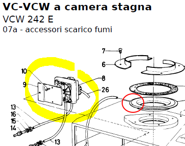

algol 11" (prima serie?) aiuto per riparazione/ammodernamento
ale-75-BW ha risposto a ale-75-BW alla discussione in Brionvega
grazie ISITRO, ti tengo in considerazione! per ora aspetto il responso del riparatore di Fidenza, che mi ha dato qualche speranza, nel senso che non ha detto che non ci riesce, ma ha detto che non ha avuto tempo... Cosa intendi Riccardo per "cere"? delle "robe" minimamente abrasive con le quali poi strofinare il tutto con lana o panni appositi? Tempo fa avevo cercato come si lucida il plexyglass rigato e facevano così: paste minimamente abrasive e olio di gomito con panni di lana... Ma non ci ho mai provato onestamente. Grazie ad entrambi, ciao Alessandro -
Caldaia Vaillant VCW 242 - Mancata accensione fiamma - elettronica
ottonebis ha risposto a ottonebis alla discussione in Guasti/Problemi Riscaldamento
Per completezza: prima delle prove col pressostato avevo dato un'altra occhiata alle schede e su quella di accensione 100515 ho trovato un paio di transistor guasti (un BC237 ed un BC547), che ho sostituito Non so se siano guasti avvenuti in cascata e dipendano dai precedenti. Certo che aveva parecchie rogne. -
Caldaia Vaillant VCW 242 - Mancata accensione fiamma - elettronica
ottonebis ha risposto a ottonebis alla discussione in Guasti/Problemi Riscaldamento
Ho fatto quanto hai indicato sopra. Usato del filo di rame diam 0.5 sul . Non entrava molto nell'innesto posto sulla ghiera/collare dello scarico fumi (vedi cerchio rosso sotto), ma 5 o 6 cm dovrei averli fatti entrare. Ero anche tentato di dare una passatina col compressore, ma ho resistito 😁 Poi ho seguito le istruzioni di @adrobe e, soffiando nel pressostato (all'accensione, per alcuni secondi) sul secondario del trasformatore è apparsa la scintilla. Evviva! Grazie 1000! -
E' il riferimento "zero" del multimetro, per le misure in continua in particolare (tensioni, test diodi). P.e. per misurare la tensione di una batteria (continua) va al polo (-), mentre l'altra boccola va al (+). Se inverti i puntali ti dovrebbe dare la stessa tensione ma con il segno - davanti. Invece per le misure di resistenze o tensioni/correnti alternate è ininfluente. Diciamo che ti è andata bene, ma non prenderla come regola assoluta. P.e. un multimetro analogico puro non avrebbe gradito.
Problema apertura Beninca DA.93AM
ROBY 73 ha risposto a Jerod alla discussione in Cancelli elettrici
Facci sapere i risultati allora. Ciao prego -
Virgo Bft, motore 2 resta in manuale
ROBY 73 ha risposto a titorito alla discussione in Cancelli elettrici
Prego, facci sapere -
Comelit 5701
ROBY 73 ha risposto a trittico6969 alla discussione in Citofoni, videocitofoni e intercomunicanti
Allora sì, è la scheda del videocitofono stesso Questo non lo troverai mai, anche se si tratta di un vecchio prodotto, è proprietà di Comelit. Vedi eventualmente se per caso si vede qualche componente danneggiato "a occhio nudo", magari qualche condensatore gonfio, casomai posta un paio di foto che diamo un'occhiata -
Uscita 9v centralina irrigazione
liloeconnie ha risposto a liloeconnie alla discussione in Elettronica generica
la centralina è alimentata da 2 batterie da 9v. è collegata con 2 fili a un solenoide, il quale è attaccato ad una elettrovalvola che apre e chiude il circuito dell'acqua. Sto leggendo che il solenoide bistabile, che era collegato alla vecchia centralina, sembra funzionare anche con altre centraline, quindi in teoria dovrebbe partire, ma non sento nemmeno un click quando parte il timer, niente di niente... comunque non so nemmeno se è questa la sezione giusta per discuterne, magari converrebbe che scrivo su un forum di giardinaggio, o alle brutte rivenderla e acquistarne una come quella che si è rotta e via... - Oggi
Uscita 9v centralina irrigazione
liloeconnie ha risposto a liloeconnie alla discussione in Elettronica generica
Si l'ho scaricato e come pensavo il filo bianco serve per solenoidi che hanno 3 fili. Quello che ho io ha i classici 2 fili, rosso e nero, il bianco l'ho isolato. Ma il mio problema riguarda il test in uscita della centralina, appunto sui 2 fili rosso e nero. Capire se esce un segnale, perchè collegata al solenoide dell'impianto non fa partire nulla. Dato che l'ho acquistata usata e non è lo stessa marca e modello della precedente, vorrei capire se è la centralina a non funzionare o è incompatibile con il solenoide. Collegata all'oscilloscopio lo spunto lo vedo quando apro o chiudo il Timer, e la forma d'onda e relative info sono quelle nelle figure allegate, quindi a questo punto penso che non sia compatibile con il solenoide, anche se mi sembra strano perchè sono entrambi da 9 volt, però sto vedendo anche la corrente potrebbe differire... -
Uscita 9v centralina irrigazione
Dumah Brazorf ha risposto a liloeconnie alla discussione in Elettronica generica
Se la centralina non ha un'ingresso per un alimentatore suppongo comandi un'elettrovalvola che si attiva e si spenge con un breve impulso. Magari ha 3fili con un comune, un apri ed un chiudi. -
Uscita 9v centralina irrigazione
drn5 ha risposto a liloeconnie alla discussione in Elettronica generica
Ma non si fa prima a cercare il manuale per capire a che servono quei tre fili? -
marco1278 ha iniziato a seguire controllo PWM con CPU 313C
Anch’io con TIA portal e CPU 315 PN/DP sto avendo problemi. La CPU ha lavorato per anni su un impianto e con step7 non ha mai avuto problemi. L’ho riciclata su un altro impianto e visto che dovevo riscrivere il programma da zero ho usato TIA 16. Funziona tutto bene se non che ogni mattina, quando mi collego online, TIA mi rileva che tutti i blocchi sono diversi e mi ricarica tutto mandando in stop la CPU. Ho provato a chiedere anche a dei colleghi, ma sembra che nessuno sappia il perché. Mistero!
Virgo Bft, motore 2 resta in manuale
titorito ha risposto a titorito alla discussione in Cancelli elettrici
Ok, intanto ti ringrazio -
Baxi duo-tech e pressione che non sta fatta
Stefano Dalmo ha risposto a anguspap alla discussione in Guasti/Problemi Riscaldamento
Sono d’accordo con te -
Primo step: trovato viti che bloccano motore allentate, le ho ristrette bene ed effettivamente il problema si è notevolmente ridotto nel tempo, sembra che l'assetto del motore era una delle origini del problema. Ora procederò con la sostituzione del condensatore e nel caso regolare il trimmer. Grazie a tutti.
Funzionamento Pinza Amperometrica.
Daniele104 ha risposto a Daniele104 alla discussione in Altri argomenti elettrici
Comunque si… la pinza anche se “non professionale” mi ha aiutato a capire come l’impianto è suddiviso per casa. ho aggiunto un altro MT dividendo prese zona NOTTE e zona GIORNO. e il problema non si ripresenta… inizialmente lo spunto era di circa 50A (o almeno quel che la pinza mi leggeva… sbagliato o meno), sono riuscito a ridurlo a 25A e non ho più problemi di “scatti”. opinioni sul quadro? abbastanza pulito? 5kW. Contatore a circa 50 cm sopra al quadro… collegato al generale con un 10mm2. Collegamento tra MT con 6mm2. (Naturalmente i differenziali non sono in serie… il GENERALE seziona sui due differenziali) -
Baxi duo-tech e pressione che non sta fatta
anguspap ha risposto a anguspap alla discussione in Guasti/Problemi Riscaldamento
Grazie stefano!sei stato preziosissimo. Sono andato sul parametro 25 ed era impostato male,come ci sia andato rimane un mistero. Dopodichè effettivamente quando si apriva l acqua calda la temperatura schizzava in alto e tubi erano bollenti. Premesso che il secondario era già stato smontato ho fatto una grezzata. Ho tolto i tubi di mandato e ritorno riscaldamento e sono entrato con la pressione dell acqua,invertendo più volte mandata e ritorno. È uscita roba ferrosa,un bel po,secondo me è calcare misto a ferro. Avevo pulito anche il defangatore ma niente di clamoroso come sporco,dopodichè ho provato e con grande sorpresa la temperatura non schizzava più su e rimaneva stabile. Lo so che gli ho fatto il solletico,vediamo quanto sta fatto. Approffitto per una domanda che è più un antica discussione con un mio amico. Lui dice che si può fare un lavaggio scambiatore con acido collegandosi a mandata e ritorno riscaldamento,io invece penso che la pompa non gradisca molto l acido,che mi dite in proposito? -
caldaia a condensazione in interno
click0 ha risposto a pescia alla discussione in Impianti Riscaldamento
semai B e C A avresti i fumi scaricati in ambiente -
Problem ups le grand 3000va error er11
electronicdz2026 ha risposto a electronicdz2026 alla discussione in Gruppi di continuita' (UPS)
Problem ups le grand 3000va error er11
electronicdz2026 ha inserito una discussione in Gruppi di continuita' (UPS)
bonjorno can you . about error ups le grand 3kva error er11 -
electronicdz2026 ha aderito alla comunità
Uscita 9v centralina irrigazione
liloeconnie ha risposto a liloeconnie alla discussione in Elettronica generica
Ho collegato la sonda al nero e rosso e questo è quello che ho. Nella seconda immagine affiancata si vede la centralina che in quel momento è in OFF, altrimenti avrebbe avuto una piccola goccia nera ad indicare che era partito il Timer. Ma ho comunque in uscita un segnale in mV, cosa vuol dire, che è come fosse spento? Quando parte il Timer non rilevo una modifica della forma d'onda e dei mV, sembra tutto rimanere uguale. La prima foto indica il segnale quando è attivo il Timer...mi sembra non cambi nulla rispetto al timer spento... (Stavo pensando se la centralina deve essere collegata al solenoide per fare una rilevazione corretta, fatemi sapere, in caso provo) Se c'è un modo per avere dati precisi o saper interpretare quelli in foto, mi sarebbe utile capire qual'è grazie ancora per eventuali consigli -
ciao Fabio questo non può essere considerato un problema, sin dalle versioni precedenti, il software Asko ricalcola e adegua i tempi di lavaggio ad ogni fase, quindi è normale che il tempo rimanente cambi Non è come miele che lo calcola in base all'assorbimento di acqua, Asko tiene conto di vari fattori e adegua fase per fase, fino alla centrifuga finale
caldaia a condensazione in interno
pescia ha risposto a pescia alla discussione in Impianti Riscaldamento
Grazie a tutti voi siete stati gentilissimi. Ad onor del vero ho ascoltato con molta attenzione i vostri commetti e devo convenire che avevate ragione in pieno! Per l'arricchimento delle conoscenze anche di altri utenti non così ferrati come voi volevo esprimere i risultati cui sono arrivato. La caldaia è omologata sia A che B quindi anche per aspirare aria interna perciò non è un problema di norma ma il vero limite di aspirare aria interna calda oltre alle considerazioni termodinamiche già espresse da Alessio, riduce sicuramente la sovrappressione dell'aria necessaria per avere rendimenti del 110%. Altro aspetto non di poca cosa la caldaia ha bisogno di "condensare il calore latente nei fumi" per fare la differenza e sempre la termodinamica afferma che è necessaria aria fredda per captare il calore dal fumo. Conclusione Chapeau a tutti voi che mi avete stuzzicato per rimediare all'errore grossolano che stavo per commettere 🤐 -
Grazie, mi rendo conto che è un argomento complicato. Per fortuna ho qualche fenomeno di ombra solo ad inizio e fine giornata, mentre le ore centrali sono ben soleggiate, percio' posso fare a meno degli ottimizzatori, risparmiandomi quella spesa. Alcune cime degli alberi ombreggiano parzialmente i pannelli, ma a quelle ore l'impianto produce poco, quindi il danno è minore. Quello che mi ha colpito è che, avendo dei pannelli da 450 W ciascuno, mi aspettavo un calo attorno ai 200W / 300W al massimo. Invece quel calo da 600W è indicativo di come, a causa di meta' pannello ombreggiato, io abbia perso la produzione di 1 pannello e mezzo.
Grazie. Controllato le saldature e sembrano fatte bene. grazie. Ho effettivamente già eseguito questa procedura prima di richiudere. Unico difetto è che usandolo con una PlayStation 2 l’immagine è leggermente storta e non la riesco a sistemare neanche con il service. Rimane leggermente più alta a sx
