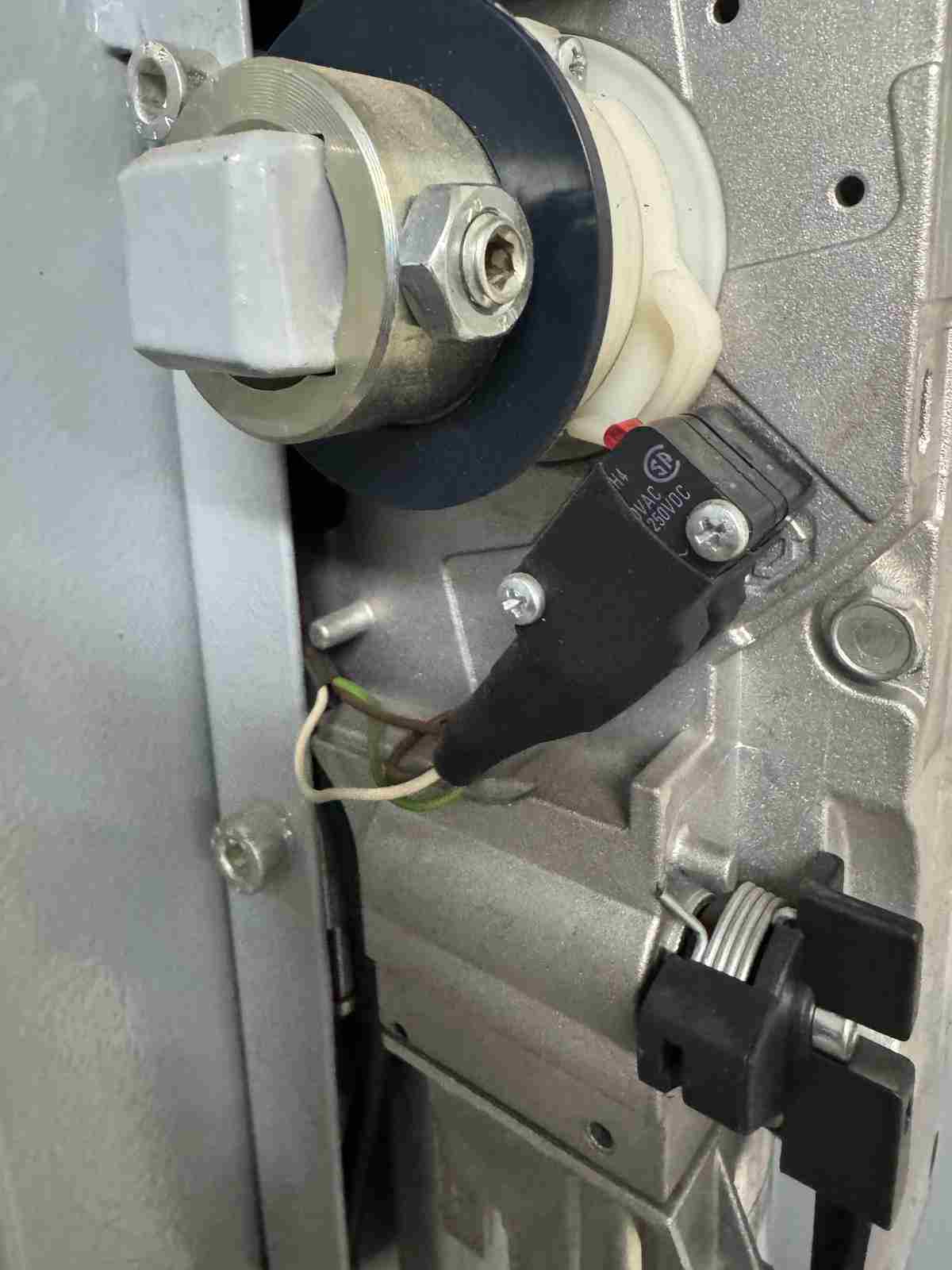

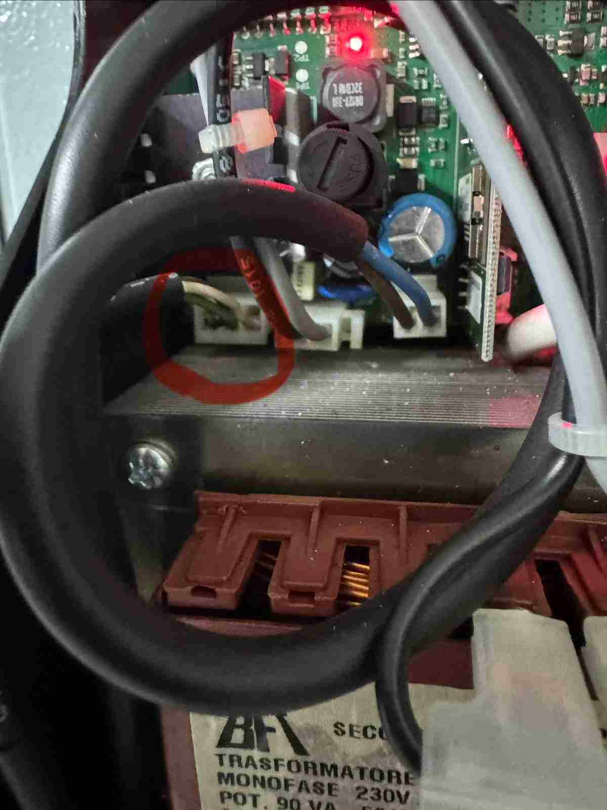

Problema basculante BFT
massimo7210 ha risposto a massimo7210 alla discussione in Cancelli elettrici
Entrambi i motori hanno 2 finecorsa per alzata e discesa sono collegati in basso alla scheda poi allego foto, la costa è collegata hai morsetti 70-72 proverò a fare l'autoset e vedere cosa succede al momento il basculante funziona con il ponte però ovviamente è esclusa la costa. - Oggi
Ma allora i fili dei finecorsa dei motori dove sono collegati? Ci sono entrambi, oppure solo un finecorsa e quale di preciso? Ok come pensavo e com'è giusto che sia. Ma dov'è collegata? Su quali morsetti? Perché probabilmente avevi la porta pedonale aperta Sembra giusto, la sequenza di numeri che leggi è l'indicazione del valore della coppia che viene data al motore dalla centrale VEGA e quindi variano sempre, perché a ogni posizione del portone, cambia anche la coppia gestita. Mi viene quasi il dubbio che ci sia la polarità dei motori invertita. Prova a fare un ciclo di Autoset partendo con il portone chiuso, quindi leggi il paragrafo "9.7) MENU AUTOSET (AUTOset)" a pag. 26. Un'altra cosa che non capisco, è perché ci sia la scheda opzionale, quella a fianco della morsettiera di alimentazione, in basso a destra a cui mi sembra che non ci sia collegato nulla.
Ciccio 27 ha iniziato a seguire Frigorifero chiq fss559nei42d side by side
Frigorifero chiq fss559nei42d side by side
Ciccio 27 ha risposto a Alex9108 alla discussione in Frigoriferi - Congelatori
Dico una fesseria: se fosse sempre accesa la resistenza di sbrinamento? -
Scelta pressostato corretto sistema autoclavato
Marco Fornaciari ha risposto a zio_mangrovia alla discussione in Pompe (Idraulica)
I raccordi a pressione vanno bene. Tappi il tubo dove ora è commegato il pressostato. Dove c'è ora il manomentro metti il tubo. Dall'altra parte del tubo metti un T e colleghi manometro e pressostato. Il nuovo T o il tubo tramite 1 o 2 collari tiene fisso il tutto al muro. Per quel lavoro vanno bene anche i raccordi a stringere. -
Delchi di 30 anni
boschwfl1661 ha risposto a boschwfl1661 alla discussione in Guasti/Problemi Climatizzazione
Rivedendo le istruzioni di montaggio dell'unità esterna Delchi Sky 305c, la Delchi dice di aprire l'unità esterna da sopra e semplicemente passare un aspirapolvere sul pacco lamellare, dall'esterno e dall'interno. Niente acqua, niente schiuma né detergenti. Gas refrigrante R22, potenza raffreddamento 1650w, ecco perché consuma tanto. -
è al secondo piano di 7 piani.... quindi se ho capito... rimetto la presa al suo posto, da li un 20 cm di coassiale che collego a quel amplificatore a tubino proposto e alla sua uscita collego il partitore, da li vado dove devo andare bello sereno di avere un segnale robusto... tutto questo senza interferire con il resto dei condomini, corretto?
ALLUMY ha iniziato a seguire Da 1 sola presa TV a 3..si può?
Se all' uscita del derivatore i segnali sono appena sufficienti per un solo TV, bisogna mettere in conto un alimentatore da retro TV e un piccolo amplificatore a bassissima figura di rumore che li tiri un po' su, come ad esempio questo. Da lì avrai un segnale che puoi distribuire tranquillamente anche fino a 4 prese, di cui una potresti metterla li e le altre due o tre dove vuoi tu. N.B.: lascia perdere i partitori, le prese TV è sempre meglio collegarle a un derivatore se fai partire i cavi da un' unica scatola di (appunto) derivazione, mentre se le metti in cascata, prendile passanti con attenuazione a decrescere, es. -14, -12, -12, -10dB e tappo 75ohm sull'uscita passante dell'ultima presa.
Scelta pressostato corretto sistema autoclavato
zio_mangrovia ha risposto a zio_mangrovia alla discussione in Pompe (Idraulica)
Scusa la mia ignoranza Se sfrutto il raccordo 4 vie esistente, tappo lo stacco dove presente il manometro, poi uso un nuovo racconto a T al quale collegherò manometro e pressostato. Il T lo faccio partire dove adesso è collegato il pressostato. Il pressostato lo faccio salire con un pezzo di tubo di rame, mentre il manometro rimane all'altezza del T al quale è collegato direttamente? Vanno bene i raccordi a compressione? -
Stefano Dalmo ha iniziato a seguire Frigorifero chiq fss559nei42d side by side
Frigorifero chiq fss559nei42d side by side
Stefano Dalmo ha risposto a Alex9108 alla discussione in Frigoriferi - Congelatori
Quello che vedo è congelamento dei primi 20cm dell’evaporatore . Il che significa che il motore è in moto , ma o c’è una perdita di gas , o il motore è kO . Non pompa più. -
Scelta pressostato corretto sistema autoclavato
Marco Fornaciari ha risposto a zio_mangrovia alla discussione in Pompe (Idraulica)
Per quello che costano puoi mettere un manometro vicino al pressostato tramite un T, non ha senso fare due tubi. Oppure usi quello esistente lì metti un tappo. Se esci con il tubo dove ora c'è il pressostato fai prima, e la curva la fai fare al tubo: essendo corto non hai bisogno della curvatubi, basta che lo riempi di sabbia e lo tappi alle stremità con del nastro, po pieghi delicatamente a mano. -
Alex9108 ha iniziato a seguire Frigorifero chiq fss559nei42d side by side
Frigorifero chiq fss559nei42d side by side
Alex9108 ha inserito una discussione in Frigoriferi - Congelatori
Salve, Ho un problema con il mio frigorifero marca chiq, ha due anni di vita e all'improvviso ha smesso di raffreddare sia il frigorifero che il freezer, ho smontato e pulito la vaschetta di scarico non sento nei rumori strani, l'unica cosa di strano è il congelamento nella parte interna del frigo penso vicino al termostato, allego la foto qualcuno sa aiutarmi a capire cosa può essere successo grazie per la collaborazione -
Per esperienza.... Meno si tocca quella presa, meglio è. Sapessi quanti interventi faccio nei condomini perchè gli utenti si sentono esperti e autorizzati a mettere mano ad una parte comune, con il risultato di dare spesso fastidi o interruzioni alla colonna. Risultato? Devo intervenire, ripristinare e far pagare l'intervento a quel condomino che ha creato il danno.. Il tuo discorso puo' filare ragionando da tecnico: si misura con lo strumento e si decide come agire. Ma un utente non esperto non dovrebbe eseguire alcuna modifica in quanto non ha alcuna cognizione tecnica....
Alex9108 ha aderito alla comunità
Problema con citofono Elvox 930/000
ROBY 73 ha risposto a Fedemene01 alla discussione in Citofoni, videocitofoni e intercomunicanti
Dovrei averne uno nuovo, domani se mi ricordo faccio le misure e le confrontiamo, comunque già il fatto che non sia interrotto, o in cortocircuito è un buon segno. Ripeto: -
Videocamera Terraneo TC90. Chiedo aiuto per una sua riparazione o sostituzione con altro modello compatibile (anche marca diversa).
ROBY 73 ha risposto a lastway alla discussione in Citofoni, videocitofoni e intercomunicanti
Vanno bene anche i 1000 TV Linee, ti avevo suggerito i 600/700 TVL per non "rischiare" di provare con una telecamera con una definizione, magari da 2/4MP e oltre e con cui non avresti visto quasi nulla con i vecchi videocitofoni dell'impianto. Per la tensione di alimentazione, c'è un buon gioco di tensione possibile Sì, direi di sì. Bene o male è lo stesso grado di angolazione per le telecamere "odierne" -
Chiarissimo. Rimette la presa nel muro, fisse li di fianco il partitore, collega IN con 20 cm di coassiale alla presa e dal partitore va alle 2 camere. Rigrazie...🙂
renzobalestra ha iniziato a seguire Da 1 sola presa TV a 3..si può?
Io intervengo anche se gli impianti li facevo negli anni 70/inizio 80, ed usavo le FAIT e non le Fracarro. Questa è una presa passante Fracarro con attenuazione di circa 14 dB verso il TV La cosa più semplice sarebbe l'uso di un derivatore a tre uscite, con l'ingresso ponticellato per proseguire la colonna condominiale (attenuazione classica da 1 a 4 db) e tre uscite a connettore. Non sono ovviamente aggiornato, ma a quanto so un derivatore perde da 14 a 30 dB ad uscita, a seconda del modello. Minore è la sua perdita, maggiore è la penalizzazione della colonna ma, sia per la aumentata sensibilità dell TV odierne, sia perché certamente il segnale non è scarso per cui "rubandone un pochino" non dovrebbe dare fastidio agli altri. Questo è ancora più vero se questo appartamento è prossimo alla fine della calata. . Un sistema "casareccio ma talvolta con buono risultati. è creare una catenella tra i tre TV (poco danno specialmente se le tratte di cavo superano i 3-4 metri. C'è ovviamente attenuazione, ma spesso accettabile
GFrancio ha aderito alla comunità
Nuova Florida modello Derlfis non parte il bruciatore
Stefano Dalmo ha risposto a Il capitano alla discussione in Guasti/Problemi Riscaldamento
Bene 😊 Grazie per la condivisione -
Scelta pressostato corretto sistema autoclavato
zio_mangrovia ha risposto a zio_mangrovia alla discussione in Pompe (Idraulica)
C'è un raccordo a quattro vie con i due stacchi da 1/4 " sia per manometro che pressostato. Per semplificarmi la vita nel caso del pressostato potrei staccarmi con un gomito maschio 1/4" a compressione + tubo rame + pressostato. Per il manometro invece potrei utilizzare un raccordo dritto maschio 1/4" a compressione + tubo rame + gomito a compressione + tubo + raccordo a compressione femmina da 1/4 + manomentro. Anche per me, stata presa a caso! -
ermy1964 ha iniziato a seguire Lavastoviglie Bauknecht anni 60
Cerco una lavastoviglie come questa, che sia ancora in buone condizioni e funzionante o riparabile. Qualcuno mi sa consigliare come e dove trovarla?
Nuova Florida modello Derlfis non parte il bruciatore
Il capitano ha risposto a Il capitano alla discussione in Guasti/Problemi Riscaldamento
Si era proprio quello il problema sostituito la candeletta compreso il cavo, poi sono riuscito ad isolare il piezoelettrico sullo stampato perchè sfiammava. grazie per le dritta -
Scelta pressostato corretto sistema autoclavato
Marco Fornaciari ha risposto a zio_mangrovia alla discussione in Pompe (Idraulica)
Almeno il pressostato e il manometro vanno sostenuti: se non ha staffe sue, basta un pezzo di tubo da 10 cm e un paio di collari, poi il tubo si regge da solo. Se hai modo di fare il tubo in rame è meglio, ma anche quello in naylon dura anni. Adesso sotto il vaso die espansione c'è un T dove è collegato il pressostato, il tubo lo colleghi lì, al posto del pressostato. Se fosse il T del pressostato, come pare dalla foto, lo sostituisci se non riesci a togliere solo la parte pressostato: attendto che potrebbe avere un filetto diverso dai soliti il pollici dei tubi. Per il pressostato ne va bene uno qualsiasi elettromeccanico con regolazione da 2 a 6 BAR: sono i più comuni. Quando monti il nuovo devi spurgare l'aria del tubo. Controlla la corrente del salvamotore, ma direi che se lo hanno messo sarà adeguato alla corrente assorbita dalla pompa. Se la porta di quel vano non ha fori di ventilazione in basso e alto, vedi di farceli e di proteggerli con un rete per zanzare, o metti un paio di grate per prese d'aria: almeno il vano resta asciutto. Oddio, non sono nativo idraulico, ma ho fatto di meglio. -
Livelli Twindos con detersivi non originali Miele
Alessio Menditto ha risposto a giorgiol8 alla discussione in Lavatrici - Asciugabiancheria
Giocare al Piccolo Chimico è sempre divertente. -
Lucio63 ha aderito alla comunità
Scelta pressostato corretto sistema autoclavato
Leone2285 ha risposto a zio_mangrovia alla discussione in Pompe (Idraulica)
Se è stato fatto in fai da te l'impianto non è così malvagio. A mio avviso, come ho già detto più volte, l'errore più madornale è stato nella scelta di quella pompa. -
samsung wwf80f5e1w4w
cucciolo75 ha risposto a cucciolo75 alla discussione in Lavatrici - Asciugabiancheria
Livelli Twindos con detersivi non originali Miele
bottage ha risposto a giorgiol8 alla discussione in Lavatrici - Asciugabiancheria
Il dosaggio del detersivo Twindose non è fisso, infatti è modificabile secondo la durezza della propria acqua. Da qui si capisce che tutto è opinabile e va adattato alle proprie esigenze. Non esiste la quantità perfetta nemmeno utilizzando i twindose originali. La cosa migliore da fare è modificare il dosaggio in base ai residui di schiuma che rimangono dopo il lavaggio.
