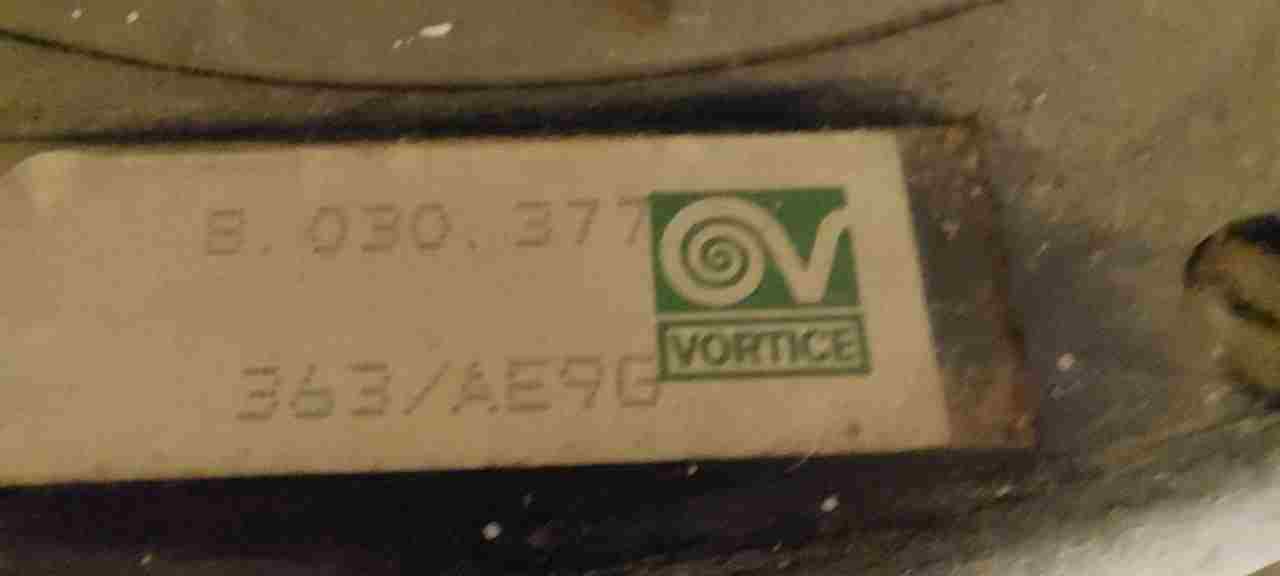

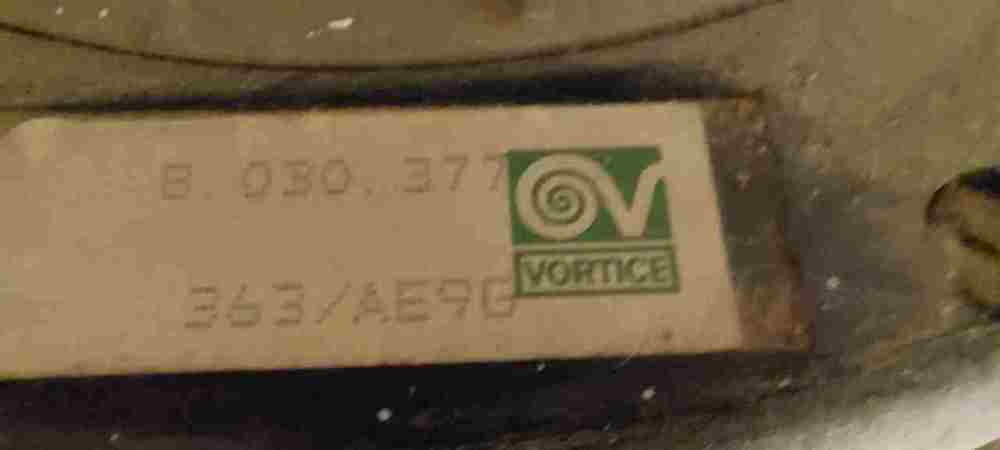

electrolux EDH3898SDE errore E70
Alex7504 ha risposto a Alex7504 alla discussione in Lavatrici - Asciugabiancheria
Grande info vedo che in pochi lo sapevano con 3 € di sensore si risolve il problema per altri centri la macchina doveva essere buttata ... non era di mia conoscenza questa riparazione. Ma visto che capita spesso almeno negli ultimi mesi almeno 5 macchine con E 70 che poi era E 73 era interessante rendervi partecipi senza fare polemiche come in altro mio post. "Da parte di qualche moderatore" Saluti e grazie per tutto al prossimo problema con la speranza di aver consigli e non altro. -
12Volt ha iniziato a seguire Telenordik 2 363/AE9G cambiare controlli
Telenordik 2 363/AE9G cambiare controlli
12Volt ha inserito una discussione in Altri argomenti elettrici
Dopo avere gettato la mia Lavastoviglie Rex IT55N del 1995 , quella con la campanella finale , vorrei uscire vittorioso dal tentativo di sostituire il controllo tramite telecomando della Ventola Vortice Telenordik 2 del 1995 in quanto e'stato smarrito il telecomando. Mi domando se esista una scheda con telecomando da accoppiare anziche' il suo orignale da piu' di cento euro. Poco importa il modello , ma questo e' la sua targhetta. La lavastoviglie e' ancora in garage.......la buttero' a breve purtroppo... :-)) -
modulo UPS in quadro elettrico
reka ha risposto a Ipso alla discussione in Quadri elettrici civili e terziario
secondo me non ci sta un ups in quadro civile, io avendo il quadro nello scantinato ho fatto una predisposizione per collegare un normale ups da pc ad alcune linee di casa. però l'ups starà fuori a vista (anche per poterlo comandare con comodo) su come sceglierlo dipende da te, cosa vuoi far rimanere acceso e per quante ore? da qui cominci a dimnesionarlo -
[SONDAGGIO] Telefonate insistenti
Alberto57 ha risposto a BersaglioMobile alla discussione in Cellulari - GPRS - UMTS - HSDPA
...anche se può sembrare strano, circa 10 minuti fa ho ricevuto una delle tante esattamente con quella caratteristica descritta...per dirla tutta, ho pensato anche che essere estremamente veloci a chiudere la telefonata (senza mai rispondere), generi un numero superiore di chiamate...devo farci attenzione la prossima volta. Altre volte (tante) mi è capitato di ricevere telefonate (sullo stesso numero) sia da apparenti numeri fissi che da mobili. Cosa dire? Ciaooo a tutti -
Lored ha aderito alla comunità
Aiuto su quadro elettrico
loscamos ha risposto a loscamos alla discussione in Interruttori differenziali, magnetici e termici
Grazie a tutti dell'aiuto e scusate il ritardo nella risposta. Ho già chiesto ad un elettricista di fare ordine nel quadro elettrico (gli ho anche detto che vorrei passare da AC ad A) anche se secondo lui è inutile. Ho studiato meglio la situazione e vi dico quanto segue. In salone e nelle due camere da letto ci sono dei condizionatori che attualmente sono collegati alle FM. Non c'è la possibilità di portare nei corrugati nuovi cavi da 2.5 fino ai condizionatori quindi l'elettricista mi ha consigliato di mettere dei magnetotermici all'esterno vicino al condizionatore in modo che se salta quello non blocca tutte le prese della stanza. Per quanto riguarda invece la cucina invece non c'è fisicamente spazio neanche li di portare una nuova linea. Dalla foto del quadro non si vede ma il coggurato non ha abbastanza spazio. La situazione è quindi questa. Il cavo da 4mm arriva alla scatola della cucina. Da questa scatola partono tutti altri cavi (singoli) che vanno a ogni elettrodomestico (forno, lavastoviglie, frigo, induzione). Non so in questo caso quale possa essere una soluzione utile senza rompere tutto. @Marco Fornaciari Si, sono a Roma, se lo sei anche tu magari ci sentiamo e mi fai un preventivo per sistemare le cose! e-distribuzioni mi ha detto che i valori possono essere calcolati sia fase-fase che fase-neutro. Quindi presumo il contatore sia fase-neutro che mi sembra siano anche quelli che arrivano al contatore. -
6RedDevil ha aderito alla comunità
[SONDAGGIO] Telefonate insistenti
Livio Orsini ha risposto a BersaglioMobile alla discussione in Cellulari - GPRS - UMTS - HSDPA
A volte ho avuto sequenze di 10 e più chiamate quasi consecutive. -
Ingresso arduino impazzito.
Livio Orsini ha risposto a yupanqui alla discussione in Elettronica generica
Questi problemi si risolvono (quasi) definitivamente solo con un apposito filtraggio. Purtroppo arduino, raspberry, esp8266, esp32, sono schede progettato come strumenti di sviluppo software a vasso costo, devono essere impiegate solo in laboratorio, perchè la loro tolleranza ai disturbi irradiati e condotti è praticamente nulla. Io ho fatto parecchie automazioni per casa ma ho: Filtrato pesantemente le alimentazioni Sperato galvanicamente ingressi e uscite digitali verso il campo Filtrato pesantemente ingressi sia in Hw che in Sw Evitato di usare gli ingressi analogici da campo. Con questi accorgimenti, più l'uso del watch dog, sino ad ora non ho avuto malfunzionamenti. Purtroppo senza un approccio sistemico per aumentare l'immunità ai disturbi bloccando i disturbi prima che arrivino alla scheda, le varie pezze sono solo paliativi. Pare che il tutto funzioni egragiamente poi, basta una minima variazione dell'ambiente, e compaiono i problemi. -
Cambio termostato Honeywell
giorgio17 ha risposto a Tabs78 alla discussione in Componenti Riscaldamento
Se vuoi buone recensioni compra cronotermostati Siemens a batteria.Unico inconveniente :costano. Non guardare recensioni su A....n,tante sono false. - Oggi
mc1988 ha iniziato a seguire Gestione motore, da 3 velocità ad una velocità.
Gestione motore, da 3 velocità ad una velocità.
mc1988 ha risposto a sepiro alla discussione in Elettronica generica
E' la prima volta che mi capita, ma non vedo problemi di sorta nel farlo... Ciao mc1988 -
[SONDAGGIO] Telefonate insistenti
BersaglioMobile ha risposto a BersaglioMobile alla discussione in Cellulari - GPRS - UMTS - HSDPA
Grazie per le risposte, so che le chiamate di disturbo colpiscono tutti, ma mi riferivo nello specifico a questa tipologia, cioè sequenze di telefonate multiple separate l'una dall'altra da pochi secondi. Capitano anche a voi? perchè io ho dei bruttissimi sospetti circa la vera natura di queste telefonate... -
mancato funzionamento 3 split dell'impianto di condizionamento
giorgio17 ha risposto a franco causio alla discussione in Guasti/Problemi Climatizzazione
Tutti e 3 impostati a freddo?Macchina esterna funziona o e' ferma completamente? -
Ingresso arduino impazzito.
yupanqui ha risposto a yupanqui alla discussione in Elettronica generica
Ciao Livio, grazie per i consigli. Non mi ricordo come ho scritto il software ovviamente, ma cercherò di migliorarlo prima di cambiare l'hardware. Il fatto curioso è che l'ingresso sia diventato "sensibile" solo adesso... deve essere successo qualcosa che non capisco o che non mi è ancora chiaro. Farò qualche altra prova e poi vi dirò come ho risolto. Grazie per il momento. -
[SONDAGGIO] Telefonate insistenti
Alberto57 ha risposto a BersaglioMobile alla discussione in Cellulari - GPRS - UMTS - HSDPA
...infatti le vittime sono infinite! Condivido il suggerimento di Livio, ho centinaia di numeri bloccati. Pazienza😔. Un caro saluto a tutto il Forum -
modulo UPS in quadro elettrico
Ipso ha inserito una discussione in Quadri elettrici civili e terziario
Buongiorno vorrei un consiglio Vi volevo chiedere se era possibile mettere nel quadro elettrico di casa un modulo UPS soltanto per alcune prese ( della linea prese)quelle che alimentano i dispositivi di rete come router, in caso affermativo mi potete indicare che modello di UPS va messo, quale marchio e come faccio a definire la potenza che deve avere per poter reggere il carico dei dispositivi di rete, videosorveglianza per almeno una mezz'ora in caso di black out. Grazie buon pomeriggio -
Livio Orsini ha iniziato a seguire Dissipazione termica modulo rettificatore a due diodi MBRP60035CTL , Ingresso arduino impazzito. e [SONDAGGIO] Telefonate insistenti
Ingresso arduino impazzito.
Livio Orsini ha risposto a yupanqui alla discussione in Elettronica generica
Molto probabile. Il cavo di collegamento tra radiocomando ed arduino è un buona antenna per disturbi. Oltre al filtraggio Hw, con separazione galvanica, ti consiglio un filtraggio software abbastanza pesante. Probabilmente tu senti il livello alto o basso dell'ingresso. Realizza un software che consideri il livello, alto o basso che sia, se e solose, questo livello permane costantemente per un certo tempo. Solitamente si leggono gli ingressi a tempo usando o un interrupt a tempo, oppure con la funzione millis(); se, ad esempio, leggi gli ingressi ogni 20ms, realizza una funzioncina che considera vero lo stato se il livello persiste per almeno 5 letture consecutive. Hai un ritardo di 100ms, che non è significativo per la funzione del comando ma, in compesno, ti elimina la quasi totalità dei comandi impropriu, dovuti ai disturbi. -
[SONDAGGIO] Telefonate insistenti
Livio Orsini ha risposto a BersaglioMobile alla discussione in Cellulari - GPRS - UMTS - HSDPA
Tranquillo non sei l'unica vittima, è una peste che colpisce praticamente tutti gli utenti di telefonia. L'unico rimedio è ogni volta bloccare il numero tramite apposito comando, così da costringere il disturbatore a cambiare numero. In numeri chiamanti son tutti fasulli, perchè il computer chiamante ha un software di mascheramento; però se insisti con il blocco di questi numeri, dopo un po' le telefonate si diradano e poi cessano quasi del tutto. -
Dissipazione termica modulo rettificatore a due diodi MBRP60035CTL
Livio Orsini ha risposto a Filibetto alla discussione in Altro su elettronica
Bisogna conoscere: La resistenza termica tra giunzione e morsetto di contatto elettrico. La resitenza termica tra filo e superficie di contatto del morestto. La resistenza termica del conduttore in °C/cm, similmente al medesimo parametro che viene fornito per i dissipatori. Comunque la dispersino di calore di questa catena è molto piccola, pèoco soignificativa. La dissipazione del calore deve avvenire tramite uno scambiatore appropriato su cui poggia il contenitore del semiconduttore. -
Ingresso arduino impazzito.
yupanqui ha risposto a yupanqui alla discussione in Elettronica generica
Grazie per le risposte. Vi spiego quello che ho fatto. La centralina di comando, se così vogliamo chiamarla, si trova sul muro al riparo chiusa dentro una scatola di plastica ermetica. Da qui escono solo i cavi per le fotocellule, lampegginte, sCheda radio e motore. Quindi zero umidità. L'unica cosa è che la scheda radio si trova ad una decina di metri. L'ho messa lontano ed in alto, in modo che il mio telecomando funzioni sempre ed in effetti apro il cancello da una distanza importante. Non vorrei però che questo generasse dei disturbi come dice CTEC. -
Errore E34 lavatrice Bosch
Nik-nak ha risposto a satommy alla discussione in Lavatrici - Asciugabiancheria
Segui il segnale di stato del bloccaporta, dal connettore fino al microcontrollore, verificando tutti i componenti sulla linea. Se non trovi nulla di anomalo, salda due fili(gnd e segnale bloccaporta sul microcontrollore), e verifica se quando scatta la serratura, cambia il livello di questo segnale. -
Gestione motore, da 3 velocità ad una velocità.
Leone2285 ha risposto a sepiro alla discussione in Elettronica generica
Anche io ho pensato alla stessa tua soluzione. Però aspettiamo pareri più autorevoli. -
Congelatore Samsung verticale
Alessio Menditto ha risposto a Mikiki74 alla discussione in Frigoriferi - Congelatori
Ah ma sono d’accordo, o forse è meglio che non la prendano, qualcuno potrebbe sentirsi male… -
Marconycity ha iniziato a seguire Son off mini D con Urmet 1137
Son off mini D con Urmet 1137
Marconycity ha inserito una discussione in Citofoni, videocitofoni e intercomunicanti
Salve ho un citofono Urmet 1137/110 pulsantiera 5+ 1 2 0(zero) 5+ 12 come faccio a intercettare il comune e il filo che chiude il pulsante apertura cancello in modo da collegarlo al Son Off? nel citofono non ho alimentazione giusto? Ci faccio arrivare un 12 V e alimento il Son off che a questo punto lo piazzo nello chassis del citofon -
Ingresso arduino impazzito.
Dumah Brazorf ha risposto a yupanqui alla discussione in Elettronica generica
Il nano si trova al cancello? in 5 anni ne avrà presa di umidità, proverei a cambiarlo tanto non è una spesa folle. Se la sostituzione risolve valuterei di spennellare tutta la schedina con smalto per unghie trasparente in modo da renderla più resistente all'umidità. -
Centralina cancello automatico con modulo esterno aggiuntivo
fasteagle ha risposto a fasteagle alla discussione in Cancelli elettrici
tradotto con parole di profano, mi conviene stabilire quale tra le 2, centralina o modulo aggiuntivo, sia quella più evoluta/nuova e acquistare il telecomando compatibile con questa perchè tenderà ad essere quello più "longevo"? proprio questa mattina ho incontrato un altro condomino ed è uscito fuori che (presumibilmente) i telecomando "vecchi" sono i fadini mentre la centralina nuova è benincà, inoltre il tizio aveva sentito dire che per i telecomandi benincà non sia possibile l'autoapprendimento da remoto a partire da uno funzionante nel caso perdano la programmazione. infine mi ha dato il contatto dell'elettricista che si è occupato del lavoro in oggetto affermando che vende i fadini già programmati a 22 euro. tutto ciò mi rende perplesso, comunque adesso posso contattare l'elettricista porgli le opportune domande. se è confermato che quella più nuova è la centralina benincà ma solo per i fadini è possibile l'autoapprendimento da remoto, cosa mi conviene acquistare? il mio obiettivo, come detto all'inizio, è di rendermi indipendente dall'elettricista nel caso appunto che un domani il mio telecomando perda la programmazione, come anni fa mi successe quando c'era la centralina bft e riuscii a risolvere da solo col telecomando funzionante di un altro condomino. se è vero ciò che sostiene quel condomino, mi chiedo: se oggi l'elettricista mi vende un benincà e domani perde la programmazione ed è vero che non è possibile eseguire l'autoapprendimento da remoto fai-da-te, mi toccherà far venire a domicilio l'elettricista per la sua programmazione da centralina però immagino dovrò pagargli l'intervento e possibilmente costerà almeno quanto un telecomando nuovo. forse è questo un possibile caso che concretizza quella tua affermazione? -
Errore E34 lavatrice Bosch
michpao ha risposto a satommy alla discussione in Lavatrici - Asciugabiancheria
Condivido, dopo averti fatto fare accertamenti (ridondanti) : relé testati, triac provati, elettro serratura cambiata 🤷♂️ Potresti provare i collegamenti di ogni filo del cablaggio tra elettro serratura e scheda
