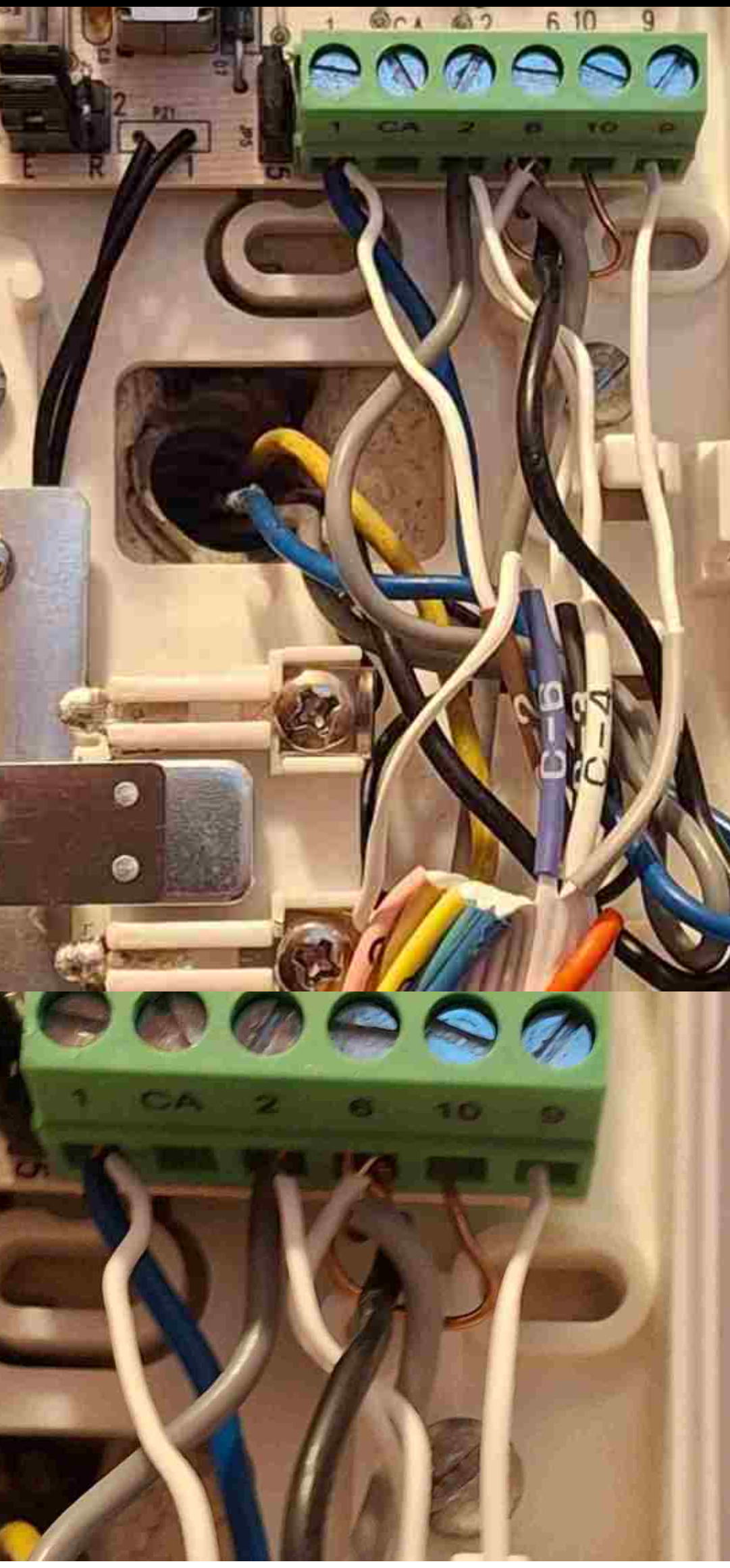

  1. Nell'ultima ora
  2. grazie Riccardo. me lo immaginavo, e se acquisto una scheda usata ne vale la pena?
  3. No il pulsante con il simbolo della chiave non apre nulla, apriva il vecchio collegamento del cancello manuale, ma ora è isolato. Apre solo il tasto a destra. Il C5 e' collegato a quest'ultimo ed apre il cancello automatico con il Ring. Il C2 invece nella foto postata era collegato erroneamente e quindi è stato collegato correttamente poi.
  4. No il pulsante con il simbolo della chiave non apre nulla, apriva il vecchio collegamento del cancello manuale, ma ora è isolato. Apre solo il tasto a destra. Il C5 e' collegato a quest'ultimo ed apre il cancello automatico con il Ring. Il C2 invece nella foto postata era collegato erroneamente e quindi è stato collegato correttamente poi.
  5. ROBY 73
    Aiuto riconoscimento modello citofono
    Ma il resto dell'impianto nelle parti condominiali (alimentatore e posto esterno), che marca e articoli sono? Riesci a postare un paio di foto? Riesci a chiedere a qualche altro vicino di farti vedere il suo citofono? L'ideale sarebbe uno a incasso come quello che avevi tu, perché per alcuni impianti, i vecchi vivavoce usavano dei microfoni e altoparlanti e collegamenti diversi rispetto a quelli con cornetta
  6. Oggi
  7. Ok, mentre l'altro con la chiave cosa apre? Perché da quello che so, il Ring (che conosco poco e nulla), può aprire solo una porta / cancello / serratura, però vedo che c'è collegato qualcosa nel morsetto 9 che corrisponde appunto al pulsante di sinistra con la chiave. C5 e.....? C2 come ti ho chiesto ieri? Ripeto, descrivi e/o posta le foto dei collegamenti senza Ring
  8. Avevo capito che @fabio ribechini cercasse solo i rialzi delle guide DIN, ora capisco che molto probabilmente sono andato completamente "fuori strada"
  9. Stefano Dalmo
    Lavastoviglie... assetata!
    Il pressostato scatta dopo il primo litro , mentre il flussometro , fa chiudere la valvola di carico . Perché chiudi il rubinetto , ? Non lo hai detto . E strano che non si presenta nessun errore . Controlla se sulla tasca laterale è presente il flussometro.
  10. ALLUMY
    Di giorno si vede ma nel pomeriggio no
    Ciao @micca104. Potrebbero esserci vari motivi per i quali ti va via il segnale di sera, e uno tra questi potrebbe essere anche un'interferenza LTE, che va a corrompere i segnali IF da poco meno di 1900 MHz a poco più di 2000 MHz ma che potrebbe comunque rovinare l'intera banda IF convertita dall'RF. Esistono LNB LTE-immuni, ma c'è anche chi mette le parabole in modi assurdi giusto per attenuare questi disturbi. Innanzitutto l'LNB che marca e modello è? I cavi coassiali sono stati connettorati bene? Specialmente le calze di schermatura, sono ben fatte nei connettori ad avvitare? Giusto per provare, stacca uno dei due TV e vedi se sull'altro ritorna il segnale. I cavi vanno direttamente ai TV (un'uscita verso un TV) o ci sono altre cose in mezzo? (Prese demiscelate, partitori ecc..?) Poi quando sento parlare del P.-finder... Dimmi solo che non è quello a lancetta. I ricevitori li stai usando con tessera Tivusat attivata? Per esempio, anche da me ieri sera non prendeva, ma solo perché c'erano i nuvoloni. Facci sapere
  11. crllsn
    Miele novotronic w300
    Sì, l' errore è stato quello di non svincolare la crocera in ghisa prima di usare l'estrattore. Però nel mio caso il cuscinetto più vicino alla vasca era inchiodato dalla ruggine e non si smuoveva. Mi chiedo come si possa sfilare quel cuscinetto (che è rimasto ad interferenza sull'albero e non ha spazio per essere pinzato dai denti dell' estrattore). Nel mio caso la crocera era rotta e quindi si poteva tagliare ed estrarre al contrario, ma se volessi preservare la crocera del cestello? Non capisco: anche perché di solito quando uno cambia i cuscinetti, sono arrugginiti...
  12. stewecar
    lavastoviglie Hotpoint HKIC 3b+26 non scalda l'acqua
    grazie mille a entrambi. Sono in attesa di effettuare l'intervento..la lavastoviglie è presso la casa di n a collega.. Aggiorno appena possibile. Grazie ancora!
  13. riparare una scheda attraversata da un'extratensione dovuta a scarica atmosferica è quasi impossibile
  14. Va bene, grazie. Non potrò farlo in questi giorni perchè starò qui poco. appena possibile lo smonterò e farò la verifica.
  15. salve a tutti. mi anno portato questo TV dicendomi che dopo un temporale sceso fulmine nelle vicinanze non si accende più. il TV inserendo la spina si accende il led rosso lampeggiante sembra all' infinito. se premo il tasto di accensione il led dopo di un po' smette di lampeggiare e rimane fisso, provo ad accendere dal telecomando ma non succede nulla. a quanto mi ha detto il proprietario il passaggio della scarica è passata attraverso l'antenna, quindi presumo che abbia danneggiato la scheda madre , ho dato un occhiata ma non si vede nulla di bruciato . secondo voi si potrebbe riparare ho sarà il caso di acquistare una scheda usata compatibile?
  16. Peppino-PA
    Lavastoviglie... assetata!
    Buonasera a tutti, La mia lavastovoglie è una SMEG ST1105 (Type 12155) del 2005. Da qualche giorno presenta un problema al caricamento acqua. Scrivo quindi per qualche consiglio, ed eventualmente per trovare il ricambio che probabilmente mi occorre. Vi spiego qual è il malfunzionamento, e che prove ho fatto. La macchina parte regolarmente e prende l'acqua per risciaquare il pozzetto (fa correttamente i tre cicli di risciaquo). Poi inizia il caricamento dell'acqua per il lavaggio. Il caricamento dell'acqua però NON si ferma allo scatto del pressostato, ma prosegue. Nel frattempo, partono correttamente le ventole di lavaggio. L'acqua continua ad entrare: io allora chiudo il rubinetto. Il lavaggio prosegue normalmente. Dopo 6 - 7 minuti, l'elettrovalvola finalmente si chiude e io posso riaprire il rubinetto senza che entri altra acqua nella vasca. Arrivata a fine fase, la macchina scarica correttamente, ed inizia a caricare l'acqua per la seconda parte del lavaggio. Al solito, il pressostato scatta ma l'acqua non si ferma. Io allora richiudo il rubinetto. Iniziano a girare le ventole, passano 6 - 7 minuti, riapro il rubinetto e l'acqua non entra più in vasca. Scarico, terza parte del lavaggio identica alle prime due, scarico, asciugatura, scarico finale, fine ciclo, OK. Ora, ho cambiato l'elettrovalvola di ingresso. Niente da fare (e me l'aspettavo, in quanto il tempo dopo il quale l'elettrovalvola si chiede è sempre uguale e pari a 6 -7 minuti). Poi ho verificato il pressostato, nonostante si sentisse distintamente il "click" quando l'acqua raggiunge il livello giusto nel pozzetto. L'ho smontato, l'ho fatto intervenire soffiandoci e verificando nel frattempo lo scambio dei contatti col tester. Tutto OK. Sembra che si sia starato qualche timer nel programma della scheda... Che ne pensate? Che altri controlli potrei fare? Vi allego foto della targa della lavastoviglie e della scheda, sia nel suo guscio che estratta. Vi ringrazio.
  17.  borgo77
    Asciugatrice Kooper E6
    prodotta direttamente dalla galileo spa in cina
  18.  borgo77
    Asciugatrice Kooper E6
    marchio venduto nella catena di negozi SATUR e similari linea entry level
  19. Dunque...Sergio, sto impazzendo a trovare una fase nel momento in cui la caldaia parte per riscaldamento. Leggendo con il mutlimetro ho una situazione apparentemete strana con la fase distributia senza logica (sicuramente osno io che non ho compreso). Secondo te dove caspita posso prlevarla? Sto pensando a sto punto di preneder unsegnale BT e pilotare lo shelly a BT...
  20. Grazie infinite per avermi risposto innanzitutto. Si il cancello lo apro col pulsante in basso a destra del citofono e allo stesso ho collegato il C5 del Ring Intercome.
  21. Stefano Dalmo
    Forno REX fa scattare differenziale e magnetotermico
    Va verificata la dispersione delle resistenze con un tester , magari possono essere entrambe .
  22. Allora: ho impostato temperatura massima e resistenza solo sotto. Il forno ha scaldato e ha funzionato. Dopo mezz'ora circa che andava in quella modalità e al massimo, ho spostato il selettore sul grill e dopo circa un minuto è saltata la corrente. In qualsiasi posizione lo metta adesso (grill, sopra, sotto, sopra e sotto), sempre col termostato al max, salta sempre la luce. Se il termostato è a 0 in qualsiasi posizione non salta la luce. Se seleziono prima la posizione (qualsiasi) e poi alzo il termostato al massimo salta la luce. Questo è quanto...
  23. Leone2285
    wd40 nella caldaia del caffè
    Scusami ma ricordavo male in quanto era verde lampeggiante e non rosso lampeggiante. Inizialmente hai però scritto: mentre adesso hai detto Quale delle due è la reale situazione: rosso fisso o rosso lampeggiante? In una tua vecchia discussione c'è questo post in cui è inserita questa tabella: Controlla gli switch e fai delle misure incrociate tra le due macchinette e sicuramente ne capirai qualche cosa. Secondo me gli unici controlli che fa la macchina sono gli switch.
  24. Salve a tutti. Vorrei chiedervi un paio di consigli prima di procedere con l'acquisto. sto rifacendo l'impiando di riscaldamento di casa (e acqua sanitaria). Al momento sono stati passati solo i tubi in multistrato e collettore. ho ricevuto due preventivi, che escludono la fornitura della caldaia che fornirò direttamente io. premetto che si tratta di una casa di 140 mq. tetti alti 3,10 metri, Palermo città. 8 radiatori e due scaldasalviette. 4 radiatori int. 80, 2 da int. 60, e 2 int. 180 un primo preventivo prevedere termosifoni cordivari in acciaio tubolare 3 colonne e mi consigliano una caldaia da 28 kw. totale 132 elementi dei termosifoni. un secondo preventivo prevere termosifoni irsap (valvole icma) in acciaio tubolare 3 colonne e mi consigliano una cadaia da 24kw. totale 128 elementi. La differenza in termini di prezzo è che il preventivo cordivari è più caro di 250 euro. Secondo voi queste due aziende di termosifoni si equivalgono? Nella casa dove vivo adesso ho messo una Vaillant ecoTEC Pure VMW 246/7-2 da 24 kw, e mi trovo molto bene. Secondo voi devo mantenere questo modello e marca di caldaia? in alternativa sto valutanto la vaillant Vaillant Ecotec Intro 28 kW VMW 24/28. grazie
  25. Esatto è INCOMPATIBILE.
  26. kaplc
    Problema con Wincc 8.1
    Sono da giorni a lavorare sul Wincc 7.5 per la realizzazione di uno scada e mi è andato tutto perfettamente , ho aggiornato il software scaricando la 8.1 e non riesco piu a stabilire la comunicazione OMS+ tra plc e scada , ho impostato la scheda di rete come punto di accesso, attivato get e put dal PLC ma comunque non riesco a risolverlo , qualcuno puo darmi una mano?? sono su una VM
  1. Carica più attività
