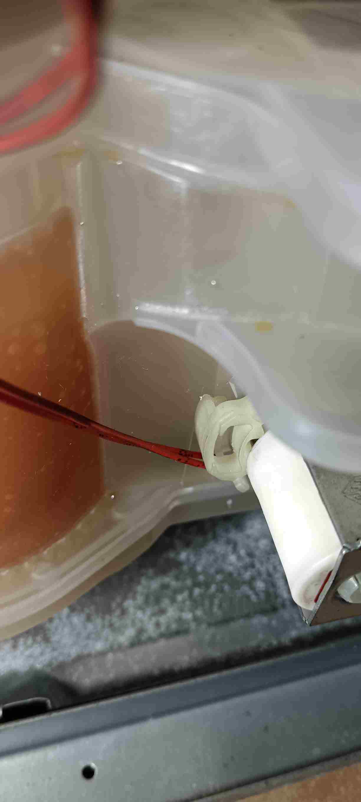

Whirlpool ADP 7570 IX – aloni bianchi su stoviglie, spia brillantante sempre accesa
sedano132 ha risposto a sedano132 alla discussione in Lavastoviglie
Ho trovato anche il ricambio originale se dovesse servire e non costa nemmeno molto https://www.whirlpool.it/rigeneratore-tp-softener-j00648381/p ma prima devo smontarlo senza romperlo.....😅 e anche l'addolcitore completo pensavo peggio. https://rossiricambi.it/product/contenitore-sale-addolcitore-acqua-lavastoviglie-whirlpool-ignis-ikea-ricambio-originale/ certo devo essere sicuro della compatibilità perché purtroppo sul sito della whirlpool sembra non lo abbiano. -
andrea brighi ha aderito alla comunità
Whirlpool ADP 7570 IX – aloni bianchi su stoviglie, spia brillantante sempre accesa
sedano132 ha risposto a sedano132 alla discussione in Lavastoviglie
Scusa ma sono terrorizzato dalla possibilità di romperlo cercando ti smontarlo. Ho provato, facendo pochissima forza, sia a girarlo in senso antiorario, sia a cercare di fare leva su quella specie di levetta che si vede nella foto. Sai dirmi quale è la manovra per smontarlo? L'acqua l'ho già tolta. -
mistertv ha iniziato a seguire Tv Saba Qd MiniLed 65"
Tv Saba Qd MiniLed 65"
mistertv ha risposto a mago_di_oz alla discussione in Thomson - Saba - Nordmende - Telefunken - A.E.G.
E' parecchio tempo, anni, che Saba è cinese e gestito da RECO. - Oggi
alessandro300660 ha aderito alla comunità
RESTAURO IGNIS K PIÙ AWL 394/1
WISMEF ha risposto a Matteo 88 alla discussione in Lavatrici - Asciugabiancheria
Buon pomeriggio, Abbiamo una lavatrice IGNIS Kpiu in cui la membrana della valvola di ingresso è rotta. Qualcuno sul forum sa se è possibile ordinarla separatamente? Oppure, in alternativa, se è possibile ordinare la valvola di ingresso doppia completa. Allego alcune foto. Grazie in anticipo! -
WISMEF ha aderito alla comunità
Prima installazione
marcook ha risposto a marcook alla discussione in Guasti/Problemi Climatizzazione
Ok grazie per i consigli. Cercherò una pompa e manometri di qualità per fare il vuoto….questi lasciano molto a desiderare -
revisione faac 402 anno 2008... sono disperato...
Roberto Garoscio ha risposto a dat boi alla discussione in Cancelli elettrici
Serve il condensatore Si, gli ultimi due dopo i motori è il lampeggiante -
Tv Saba Qd MiniLed 65"
3kek1 ha risposto a mago_di_oz alla discussione in Thomson - Saba - Nordmende - Telefunken - A.E.G.
65" a 374€... prenota la discarica... -
Uscita di polifosfati dalla giuntura. Addolcitore acqua calda sanitaria
giorgio17 ha risposto a Micaela1987 alla discussione in Guasti/Problemi Riscaldamento
Guarnizione da cambiare -
click0 ha iniziato a seguire Problema deumidificazione
La macchina nuova è stata installata utilizzando le tubazioni frigorifere esistenti con quella vecchia? Se questo fosse il caso, le dimensioni dei tubi sono rispettate?
Bisognerebbe sapere come è fatta la canalizzazione.Tanti la fanno ma non è semplice da fare per funzionare bene.
skillsdigi33 ha aderito alla comunità
Alessio Menditto ha iniziato a seguire Problema deumidificazione
Problema deumidificazione
Alessio Menditto ha risposto a Hel alla discussione in Impianti Climatizzazione
È vero a metà, appena avviate entrambe vanno a pieno regime, la differenza è che l’inverter deve diminuire la potenza man mano si avvicina al set point, l’ On Off è sempre al massimo finché non si spegne. Detto questo, diciamo che il climatizzatore deumidifica come “effetto collaterale” deumidifica se ci sono le condizioni ben precise, e variando la potenza a volte non ci sono più, mentre un deumidificatore fatto esclusivamente per deumidificare praticamente ci riesce sempre. -
Hel ha iniziato a seguire Problema deumidificazione
Ciao, alcuni anni fa ho sostituito il vecchio impianto del mio studio (circa 35 mq), un vecchio On/Off canalizzato del 1996 che consumava come un treno, forse con un cop che arrivava al 2.5 max, con un Fujitsu ARYG canalizzato, 18000 BTU. Una macchina performante e silenziosa, niente da dire, e con un'efficienza ottima sia in inverno che in estate, e che fin'ora non ha mai dato problemi... o quasi. Unico problema, sentito specialmente in estate con clima afoso (rh 70 80 % o oltre), è che...non ha mai deumidificato per niente !!! Difatti, nè in modalità raffrescamento nè in modalità deumidificazione l'unità interna produce alcun condensato. A meno di impostare temperature "estreme", tipo 22 o addirittura 20 gradi...cosa decisamente poco salutare oltre che energeticamente discutibile. Ora, io ho il sospetto di sapere il motivo, e magari me lo confermerete... le vecchie unità On/Off funzionavano sempre a regime, mentre quelle moderne con inverter, per una maggiore efficienza, non permettono quasi mai all'evaporatore di raggiungere una temperatura sufficientemente bassa da produrre condensato e quindi deumidificare. La cosa strana è che neppure il programma Deumidificazione (icona Goccia) permette questo, e ne deduco quindi che tale opzione sia puramente una trovata di "marketing". Il problema grosso è che qui al mare l'umidità è insostenibile. Per assurdo, con il raffrescamento si sente ancora di più (poichè non avviene, come ho detto, alcuna deumidificazione, e dunque l'RH sale, come è normale che sia). Per disperazione, stavo pensando che l'ultima spiaggia fosse installare un'unità di deumidificazione indipendente. Anche se mi sembra una cosa stupida ed inefficiente, da un punto di vista energetico, dovermi basare su un SECONDO ciclo frigorifero x deumidificare quando ce n'è già uno per il condizionatore !!! Inoltre tali unità hanno il compressore incorporato (nessuno le fa con compressore esterno, ho controllato), e dunque risultano anche abbastanza rumorose, cosa che non posso tollerare... Qualsiasi suggerimento è ben gradito...
Lavatrice Kennex non parte
Ciccio 27 ha risposto a rbacchi alla discussione in Lavatrici - Asciugabiancheria
Non ci hai detto quanto erano lunghe le spazzole... -
Lavatrice Kennex non parte
rbacchi ha risposto a rbacchi alla discussione in Lavatrici - Asciugabiancheria
Scusate il ritardo con cui riprendo, ma dopo aver pulito il collettore con carta abrasiva il difetto è rimasto. Ho dedotto che il difetto fosse nella scheda elettronica (relè?). Visto anche che la lavatrice non meritava così tante attenzioni (vecchia e con ruggine) ho preferito smaltirla. La pompa comunque girava regolarmente. Grazie ancora, rb -
Micaela1987 ha iniziato a seguire Uscita di polifosfati dalla giuntura. Addolcitore acqua calda sanitaria
Uscita di polifosfati dalla giuntura. Addolcitore acqua calda sanitaria
Micaela1987 ha inserito una discussione in Guasti/Problemi Riscaldamento
Buongiorno a tutti. dal dosatore di polifosfati del mio produttore di acqua calda sanitaria Bosch fuoriescono cristalli di polifosfato dalla giuntura. Non ci sono perdite d'acqua, ma dopo aver utilizzato l'acqua calda ritrovo nuovamente i cristalli all'esterno. Il problema si era già presentato ed era già stato oggetto di un intervento dell'assistenza. Secondo voi da cosa può dipendere e qual è la soluzione più probabile? Ringrazio a tutti coloro che avranno tempo per rispondere. Allego foto -
Pappardella ha iniziato a seguire Memory o ROM?!?
Ciao, qualcuno potrebbe spiegarmi per favore la differenza fra i comandi "carica RAM in ROM" e "carica nella memory card" in un PLC della serie S7300? Grazie a tutti come sempre!
Sono G23 o E27 'ste lampade???
Istallazione inverter 6 kw che non supporta batteria
mgaproduction ha risposto a Albaro alla discussione in Fotovoltaico
Sono andato a vedere QUELL'inverter sul sito. Certo che a comprare li sopra certe cose...giusto i cacciaviti, altro che gli inverter. Poi una cosa : penso sia universalmente noto che gli inverter che possono funzionare con le batterie sono gli ibridi. Tu hai comprato quello più economico da 128€ e non quello ibrido da quasi 700€... Non ultimo : hai certezza che QUELL'invertyer possa gestire le TUE batterie ? E' mica detto... -
Ciao a tutti, sono nuovo in questo forum. ho un televisore Sanyo che mi è stato regalato, modello CE21AT2-C. L'ho testato collegando una PS2 e un Dreamcast e devo dire che l'immagine è eccellente. Da varie ricerche che ho fatto, dovrebbe avere un tubo catodico Philips, tuttavia ho notato che la larghezza verticale e la centratura verticale dell'immagine dovrebbero essere leggermente regolare, il parametro di riferimento dovrebbe essere "Vertical Size" o qualcosa di simile, dalle informazioni che sono riuscito a trovare on line dove dicono di premere il testo menu sul pannello frontale e il tasto 1 o 2 sul telecomando oppure menu più il tasto vol- non succede nulla. Qualcuno possiede questo modello o uno simile, o sa come accedere al servizio sui televisori Sanyo?
Il cancello ogni tanto resta bloccato in chiusura - Beninca DA.93AM
Jerod ha risposto a Jerod alla discussione in Cancelli elettrici
Oggi o trovato un altro problema: per la prima volta il cancello era aperto a 3/4 della corsa... ho dato l'input con la chiave e ha concluso l'apertura. -
Tv Saba Qd MiniLed 65"
mago_di_oz ha risposto a mago_di_oz alla discussione in Thomson - Saba - Nordmende - Telefunken - A.E.G.
https://saba-tv.it/wp-content/uploads/2025/06/SABA-SA65M91GTV-PO4862SA-Scheda-Web-Rev-10.06.2025.pdf -
r3tr0g4m3r ha aderito alla comunità
mago_di_oz ha iniziato a seguire Tv Saba Qd MiniLed 65"
Tv Saba Qd MiniLed 65"
mago_di_oz ha inserito una discussione in Thomson - Saba - Nordmende - Telefunken - A.E.G.
Salve a tutti , ho acquistato un nuovo Saba (changhong) , il 65" Qd MiniLed uhd 4k , a 374€ ,offerta no iva su Mediaworld, vorrei solo segnalare che adesso il marchio é gestito dalla RecoSpa.it (United) , e sono costruiti dalla Changhong con schermi Tcl Csot , comparto video ECCEZIONALE ,Sistema GoogleTv , Cpu 4core gpu mali , 2gb ram 12 gb rom , detto questo , si sono sciupati con l'audio , tipo 32" da supermercato ..bahhhh, cosa gli costava un subwoofer slim integrato ? Ah , SCHEMI ELETTRICI in dotazione!?!? Ottimo Saluti.... https://saba-tv.it/wp-content/uploads/2026/03/SA65M91GTV-MANUALE-ITA.pdf https://aftersales.changhong.cz/it/firmwaresearch/ -
Raffaele93 ha aderito alla comunità
revisione faac 402 anno 2008... sono disperato...
dat boi ha risposto a dat boi alla discussione in Cancelli elettrici
Il cancello ogni tanto resta bloccato in chiusura - Beninca DA.93AM
Jerod ha risposto a Jerod alla discussione in Cancelli elettrici
- Hai ragione c'è una contraddizione, pertanto confermo che il cancello ogni tanto dopo l'apertura non chiude più, se non sbloccandolo dalla staffa alla base del pavimento collegata al motore, allora riparte. - I consigli del precedente post li ho portati avanti così: cambio collegamento ai contatti del motore 2 e successivamente cambio condensatore e tutto ha funzionato. Mi devi scusare, è vero che non ti ho più risposto e non saprei dirti il perché. Volevo chiedere sarebbe utile regolare il trimmer TL per aumentare il tempo prima che intervenga la protezione software? Grazie comunque.
