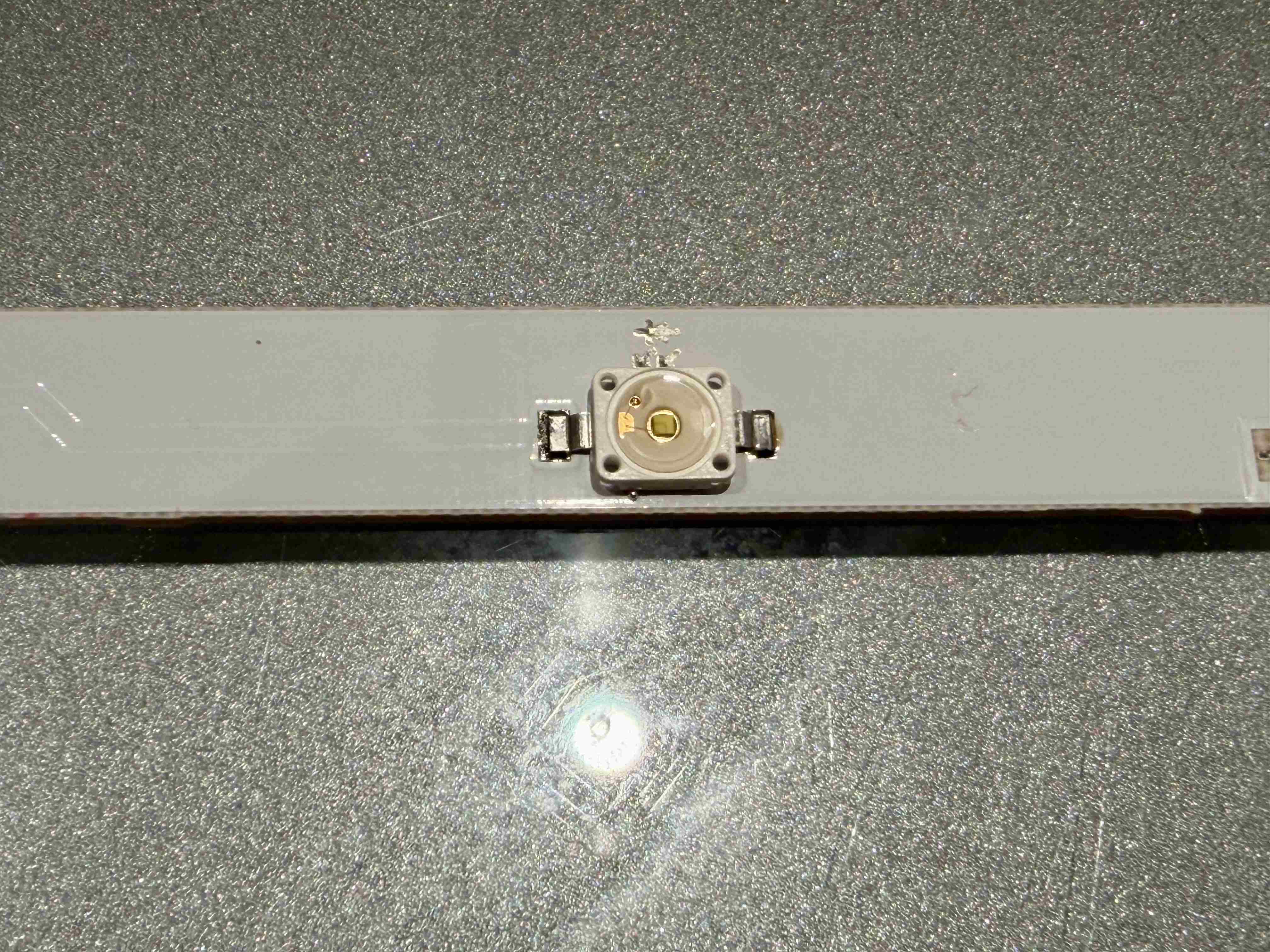

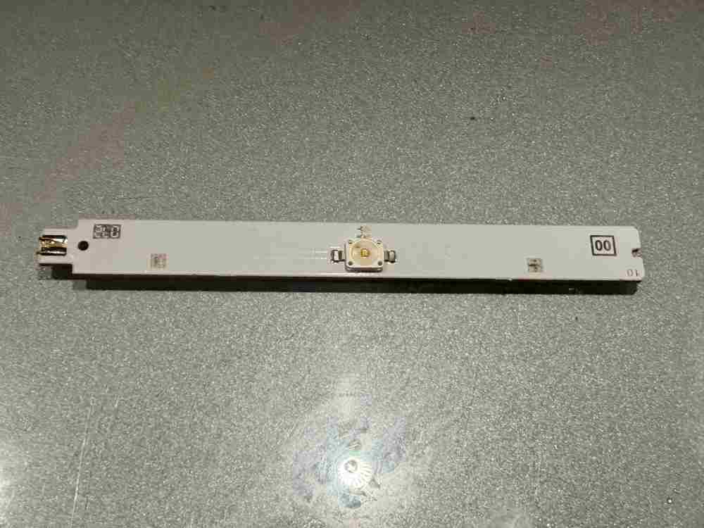

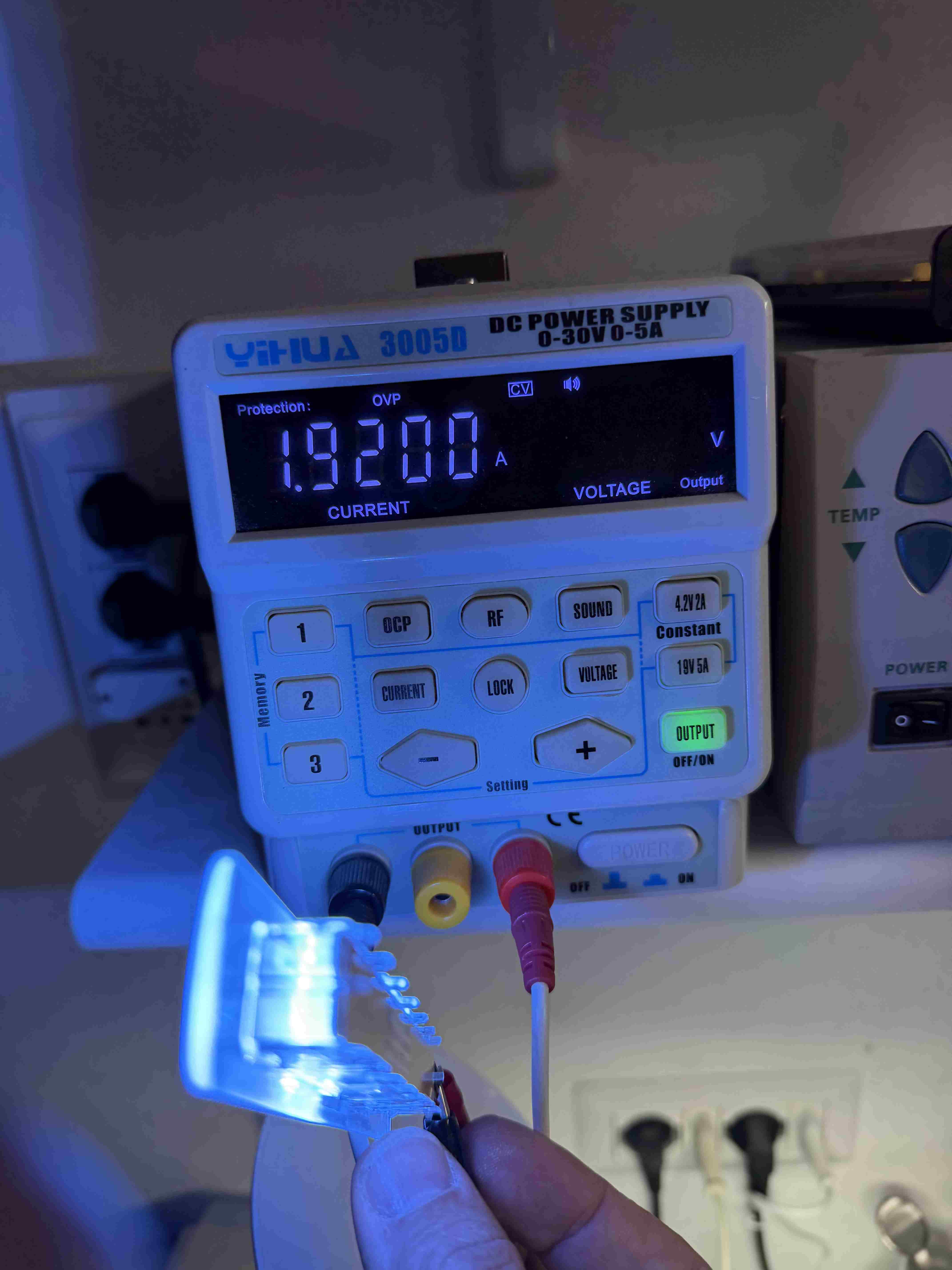

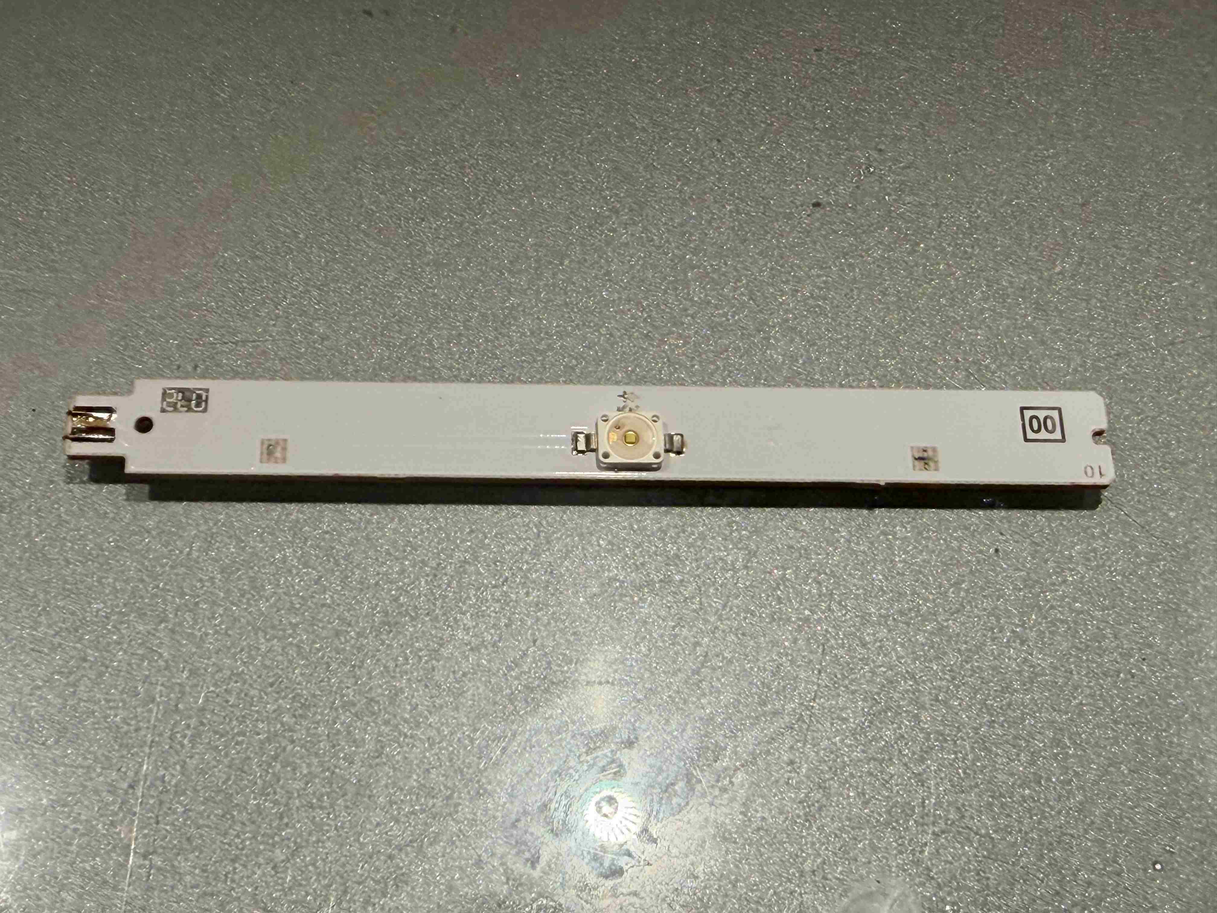

  1. Nell'ultima ora
  2. mariomultimedia
    Bosch KGE49AI40 Strano comportamento dopo riparazione
    alimentato a banco si accende ma dopo qualche secondo scotta tanto..
  3. Marco Fornaciari
    Problemi di tolleranza con AVR. Soluzioni?
    Ma, con soli 11 kg e quelle dimensioni, credo poco che le prestazioni dichiarate siano veramente raggiunte. Se fosse veramente una macchina come quella indicata da Livio il tempo di intervento dovrebbe essere zero. A spanne dovrebbe avere dimensioni ben maggiori e peso circa doppio.
  4. Ciccio 27
    Beko e carico acqua
    Non credo sia normale.
  5. Ganimede77
    Asciugatrici BEKO senza sensore umidità
    QUale modello esattamente? Non ha il sensore sotto lo sportello? Nemmeno i camrboncini sul cesto?
  6. Oggi
  7. Secondo me se a serratura chiusa ti ritrovi tensione tra i pin common e status hai quasi la certezza di un inversione dei fili. Potresti anche svitare lo switch e fare le prove simulando tutto al contrario. A serratura chiusa se non erro lo switch è premuto, quindi io lo lascerei senza premerlo e simulerei l'apertura dando i 9V.
  8. GININS
    Beko e carico acqua
    Grazie per la risposta, il funzionamento a impulsi potrebbe essere un invenzione per il risparmio dell'acqua? è una Beko Aqua intense b300
  9. Nik-nak
    Bosch KGE49AI40 Strano comportamento dopo riparazione
    9W per un led singolo, sono troppi, è lui che manda in protezione il converter LNK304, che in uscita può fornire pochi watt Ma alimentato a banco, il led si accende? Posta una foto della scheda led, non lato etichetta ma lato componenti.
  10. Andrea-Net
    Sensori radio
    Grazie per la risposta, ci darò un occhiata. Stavo guardando anche gli Optex serie R dove poi andrà montato il modulo UT100
  11. Stefano Dalmo
    Lavastoviglie Indesit
    Il motore va sostituito , il corpo girante va tirato , è incastrato da residui e da un anello O-ring
  12. Sulla scheda vedo dove entrano i fili ma non ho la certezza di dove siano collegati a meno che la apro, ma anche in questo caso invaliderei la garanzia. In corrispondenza di ogni morsetto c'e' un piedino che esce ma i fili rosso, nero e marrone sembrano collegati piu' all'interno. Se vado solo in base ai colori senza sapere quello che c'e' dentro nella scheda allora vedo il rosso e il nero sono il positivo e il negativo dell'alimentazione della bobina 12 V AC/DC e finiscono rispettivamente sul NC e il Common del microswitch. Il marrone che e' il NO sullo microswitch finisce sul piedino del TIME che in realta' serve solo per temporizzare l'apertura del cancello tramite jumper. Questo come da istruzioni ufficiali della CISA
  13. maumas67
    Lavastoviglie Indesit
    Buonasera. Ho la lavastoviglie Indesit con problemi di lavaggio. In poche parole sia la fase di carico acqua che di scarico ok, però ad ogni ciclo di lavaggio i piatti non vengono lavati, come se non avvenisse irrorazione a pressione. Ho smontato la pompa e ho riscontrato prima un impedimento nella rotazione della ventola e poi proseguendo, ho trovato la rottura del magnete cilindrico. (Allego foto) Ho rimosso anche della sporcizia all'interno del rotante e sembra girare meglio. Può funzionare lo stesso con il magnete rotto o è indispensabile la sostituzione? Eventualmente come si separa la parte dove c'è il magnete con all'interno la ventola? Grazie.
  14. Io possiedo il 1500VA:
  15. Stefano Dalmo
    Beko e carico acqua
    Se la tensione arriva ad impulsi ,sulla elettrovalvola , c’è un problema sul triac che la alimenta o sul circuito annesso.
  16. GININS
    Beko e carico acqua
    Ho misurato la tensione che la all'acqua stop e va a impulsi! Gli impulsi provengono dalla lavastoviglie. il coso tondo e un contalitri a rotella che da regolarmente gli impulsi al passaggio dell'acqua..Resta un mistero.I filtri di ingresso sono puliti
  17. mrgianfranco
    SOSTITUZIONE VECCHIA PRESA INDUSTRIALE
    L etichetta trae un po' in confusione parlando di 220 volt.. però sembrerebbe che hai due alimentazioni distinte un cavo fase neutro e terra che ipotizzo serva per il comando e qualche funzione minore(relè, teleruttori e non so che altro abbia) monofase e un secondo cavo con una trifase pura 3 fasi più terra forse per il compressore frigo? che sarebbe quella che hai fotografato che leggo su etichetta rossa 380 volt..quindi hai due opzioni la prima è lasciare la spina domestica (meglio industriale monofase )e sostituire la vecchia Ticino con una 3 fasi più terra 16A oppure raggruppare il tutto in una singola spina a 5 poli 3+N+T da 16A
  18. Con lo schema che mi ha i fatto ora mi risulta chiaro. Avevo capito che parlavi dei fili del muro ma non riuscivo a trovare la corrispondenza numerica che mi hai indicato. Domani provo e poi ti faccio sapere, lascio il cavallotto tra 6 e 10 come mi hai detto e incrocio le dita. Grazie ancora delle dritte, preziosissime. Buona serata
  19. Buonasera, come rileva l'asciugatura dei capi una BEKO completamente priva di elettrodi per rilevare l'umiditā, ma avente solo un NTC all'ingresso dell'aspirazione nel cestello, e uno fra il condensatore e l'evaporatore sotto al cestello?... e si che ha anche l'opzione su tre livelli di asciugatura.. possibile sia solo a tempo? rilevare una certa temperatura piu alta o più bassa non mi dice nulla in termini del capire se un flusso d'aria sia finalmente privo di umiditá... il pronlema é il solito.. 5/6 ore per asciugare. Ma poi ho smontato tutto e pulito i radiatori.. anche se non erano talmente sporchi da non far passare aria. Notato invece lanuggine sulle sonde ntc e tecnologia a mille (...) ho scoperto che se non pulivo sotto l'acqua i filtri ma solo col pennellino, il volume d'aria praticamente si dimezza. Da qui comunque la riflessione: qual'è la logica per conferma asciugatura con sole due sonde NTC ma assenza di elettrodi dell'umidità??? grz!
  20. Alessio Menditto
    SOSTITUZIONE VECCHIA PRESA INDUSTRIALE
    Ma adesso come sono collegati? Nell’ultima foto vedo a sinistra 3 fasi, F F F, a destra F N T.
  21. Beh non è che servano i data-sheet o chissà quali istruzioni, basta leggere le diciture in rilievo C = nero; NO = marrone; NC = rosso. Ora non ti resta che capire se i fili rosso e marrone siano collegati correttamente, oppure invertiti dal lato scheda, senza dover scoprire e/o togliere la guaina termo restringente sul micro-switch stesso
  22. click0
    SOSTITUZIONE VECCHIA PRESA INDUSTRIALE
    e quindi se è in 220 trifase e la fai andare in 380 trifase (che poi, anche quella, non esiste più) la "bruci" 😲
  23. Daniele-TE
    SOSTITUZIONE VECCHIA PRESA INDUSTRIALE
    La situazione è questa (come evidenziato dalle frecce)
  24. Daniele-TE
    SOSTITUZIONE VECCHIA PRESA INDUSTRIALE
    Si, dovrebbe essere così
  25. No, proprio per nulla. I colori che hai citato sono quelli interni al citofono stesso della sola cornetta e a te NON interessano proprio. Tu devi collegare quelli che escono dal muro e quindi così: Facci sapere
  26. click0
    SOSTITUZIONE VECCHIA PRESA INDUSTRIALE
    mah... da targa, a me sembra una macchina in trifase 220V !
  27. Daniele-TE
    SOSTITUZIONE VECCHIA PRESA INDUSTRIALE
    Innnzitutto grazie per aver risposto. Ho fatto un pò di confusione, scrivendo presa e non spina. Devo cambiare la spina (si tratta di una macchina che è stata presa per le emergenze. Il locale ha un impianto 380 volts standard.
  1. Carica più attività
