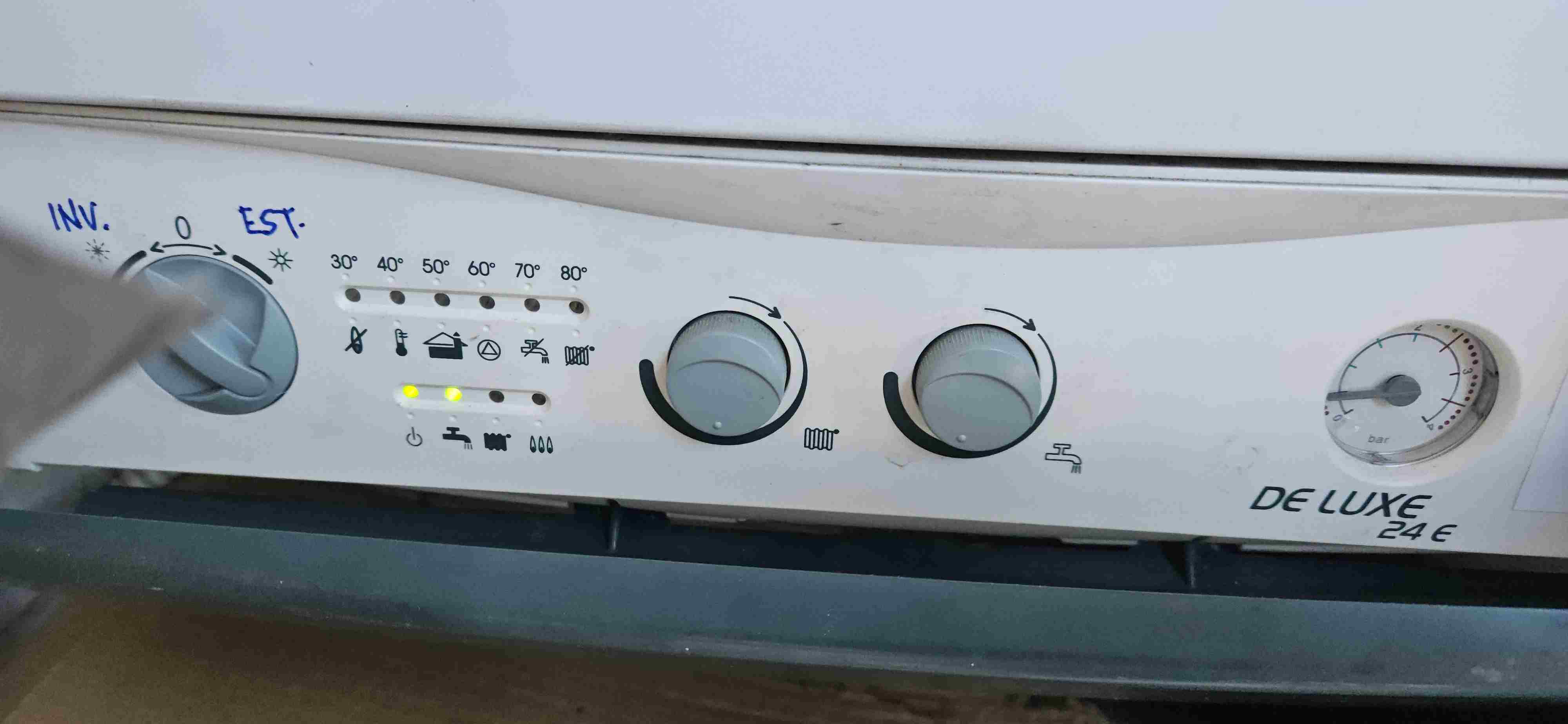

Pressione acqua SU CALDAIA TRADIZIONALE a ZERO
zagabike ha risposto a zagabike alla discussione in Guasti/Problemi Riscaldamento
È una ARGO DE LUXE 24E in servizio dal 2002.... No perde un attimo soltanto quando metto la pressione vicino a 2... A 1.5 non perde nulla ma dopo 20h credo anche senza termosifoni e senza aprire l'acqua calda... Questo però è da verificare meglio.... -
Censura automatica del SO totalmente fuori luogo ... Testo censurato : W11-1
max.riservo ha iniziato a seguire TIA da W10Pro a W11
Trova il modo di virtualizzare il PC fisico (se funziona ancora dovrebbe esserci un utility di VMWare) in modo da avere 3 VM distinte (presumibilmente con *** (l'azienda ha richiesto la rimozione di questo marchio su PLC Forum): VM TIA14-18, VM TIA19, VM TIA20 e poi aggiorna a W11 (meglio sarebbe poter fare un'installazione da 0 di W11). Nel limite del possibile togli alle VM la possibilità di accedere ad Internet. Purtroppo (o per fortuna) tutto si aggiorna ... prima o poi sarai costretto a passare a W11 (banalmente magari TIA V2x non verrà più dichiarato compatibile con *** (l'azienda ha richiesto la rimozione di questo marchio su PLC Forum) e quindi non potrà esserci più alcun supporto). Un nuovo Pc dovrebbe essere scelto/necessario quando l'utilizzo dell'attuale diventa 'difficoltoso' e questo non dovrebbe avvenire ,a mio parere, per il cambio del SO (poi se il nuovo SO ti richiede il doppio di RAM, il triplo di cpu, il quadruplo di spazio su disco probabilmente diventa una scelta obbligata). Usa il PC fisico solo per le cose base non legate al mondo dell'automazione (navigazione, posta, elaborazione documenti) e virtualizza il resto ... quando arriverà il momento di cambiare PC non avrai particolari 'patemi' a farlo.
Consiglio lavasciuga a resistenza con buona capienza.
blondgnek65 ha risposto a blondgnek65 alla discussione in Lavatrici - Asciugabiancheria
Buongiorno , ho dato un occhiata ai manuali della aeg e della lg le diffenze dovrebbero essere cestello circa 10 l piu grande e dosatore automatico detersivo( che non so se sia un bene) sulla lg, centrifuga a 1600 sulla aeg la cosa che mi lascia perplesso è che entrambe non hanno nessun filltro pulibile per la lanuggine , e la cosa mi convince poco ora lasci la cosa in standby visto che devo ancora entrare in casa se riesco a organizzare bene gli spazzi magari valuto di mettere due macchine separate , magari quelle che ho gia a casa principale e prendo una lavatrice di grande capienza e una asciugatrice a gas per quella principale, ad ogni modo se avete consigli per una buona lavasciuga suggerite pure che almeno mi faccui un idea. Saluti Nicola -
acquaman ha iniziato a seguire TIA da W10Pro a W11
Cambia senza problemi.
Lavasciuga HOOVER link pro
michpao ha risposto a gattone1972 alla discussione in Lavatrici - Asciugabiancheria
Controlla i tre avvolgimenti del motore e se indicano una resistenza identica (alla virgola) si passa a controllare la scheda inverter che lo pilota. -
Montalatte Ariete Vintage mod. 2878
guappo ha risposto a guappo alla discussione in Elettronica generica
- Oggi
Ciao buondi!! Led D5 e D3 accesi, resto spenti....
Tensione sul profilo in alluminio di montaggio pannelli FV
Livio Orsini ha risposto a cristian67 alla discussione in Fotovoltaico
Tensione sul profilo in alluminio di montaggio pannelli FV
Maurizio Colombi ha risposto a cristian67 alla discussione in Fotovoltaico
E allora queste ipotesi si fanno su altri tipi di forum e non su questo, magari su un forum di fantascienza o su un forum di esperti navigati, o ancora su un forum di visionari. Su questo ci si attiene alla realtà, non si esce dal tema e, soprattutto, non si "spaventa" la gente con ipotesi assurde. Spero sia chiaro. -
Generatore ultrasuoni per scaccia talpe
Livio Orsini ha risposto a ALLUMY alla discussione in Apparati, Schemi & circuiti
Vivi come me circondato da prati e campi? Sino a qualche anno fa avevamo una gatta che era una vere e propria assassina, non c'era alcuna talpa presente ne in giardino ne nell'orto; anche nei prati intorno a noi i mucchietti di terra eran rari. Poi la gatta è invecchiata ma la sua sola presenza era un deterente; infine, alla veneranda età (per un gatto) di 22 anni è morta. Mia moglie non ne vuole prendere un'altra per paura che rimanga "orfana", così nel giro di 3 anni le talpe ci hanno di nuovo colonizzato il giardino. - Ieri
Sezione montante e morsetti contatore
Marco Fornaciari ha risposto a Gianluigi123 alla discussione in Progettazione impianti elettrici industriali
Lascia perdere quelle tabelle, vanno bene a scuola e in laboratorio, ma finisce lì. Una linea di produzione bibite, per esempio, lavora h 24 in continuo sempre con lo stesso consumo di energia e con le macchine che assorbono sempre almeno lo 85% dela potenza di targa, pertanto nel dimensionamento dell'impianto elettrico dello stabilimento bisogna considerare coefficiente 1. Una linea di saldatura continua di profilati metallici anche lei lavora in continuo h 24, anche se tra un profilato e l'altro abbiamo 2 secondi di non saldatura, bisogna sempre considerare coefficiente 1. Ripeto, bisogna verificare sempre la lavorazione che avviene e come avviene. Sono andato oltre, secondo te, perchè dalle tue domande e possibili soluzioni ho capito che del problema che vuoi risolvere conosci poco: un conto sono i libri e le norme, ma poi ci sono gli impianti da tenere in marcia e da gestire, e che se si fermano perché è intervenuto un limitatore di assorbimento possono creare gravi pericoli. In un ambiente dove si produce con macchinari, nell'ordine vengono queste norme, e bisogna saperle coordinare: - sicurezza 81/2008, o/e le specifiche di settore - salutarie e igeniche se ambiente alimentare e farmaceutico - antincendio - direttiva macchine, e qui è espressamente scritto di evitare le mancanze incontrollate di energia, qualunque essa sia - norme CEI, UNI, e altre applicabili - poi altre che ci portano lontano e qualcuno ci ride pure sopra. Ripeto per l'ennesima volta, rivolgiti a un professionista che prima di tutto verifica dove si vuole arrivare. -
Tensione sul profilo in alluminio di montaggio pannelli FV
Marco Fornaciari ha risposto a cristian67 alla discussione in Fotovoltaico
Mai stato così lucido. Il numero può sembrare alto, ma quando si tratta di potenziali dovuti a fenomeni eletrostatici atmosferici o/e al campo elettrico terrestre le regole del CEI non contano più. Ma qui entriamo in un campo di competenza di altri tipi di forum. -
Carlos Gomez ha aderito alla comunità
Piastra aiwa Ad F810 assenza segnale ingresso sul canale destro
ALLUMY ha risposto a gorkys alla discussione in Radio - Stereo - Autoradio - HiFi - CD - DVD
Che ti avevo detto? 😁 Facci sapere con le connessioni, spero che siano solo loro il problema. Ciao -
Tensione sul profilo in alluminio di montaggio pannelli FV
Maurizio Colombi ha risposto a cristian67 alla discussione in Fotovoltaico
.. una gronda? Ma stai vaneggiando? -
Montalatte Ariete Vintage mod. 2878
ALLUMY ha risposto a guappo alla discussione in Elettronica generica
Sono loro che alimentano la schedina, la quale attiva il relè quando è il momento, il quale attiva i dispositivi che vanno a 220V. Puoi iniziare a misurarne la resistenza sul primario, che sarà sull' ordine di centinaia se non migliaia di ohm, e quella sul secondario, dove esce la bassissima tensione, e sarà sull' ordine di poche decine di ohm. Se uno dei due avvolgimenti risulta interrotto... hai trovato il colpevole. Se invece sembra ok, allora misuri la tensione in uscita dal secondario. Se anche quella corrisponde più o meno a quella stampigliata sul trafo (ma che dalle mille foto che hai messo non si riesce a leggere il valore) allora comincia a preoccuparti: potrebbe essere il uC partito. -
Sezione montante e morsetti contatore
Gianluigi123 ha risposto a Gianluigi123 alla discussione in Progettazione impianti elettrici industriali
le tabelle come linee guida certo che esistono, mi riferisco a queste, direttamente prese da un manuale di elettrotecnica: Grazie per le info, ma sei andato molto oltre rispetto alla mia richiesta!! corretto! Grazie -
Tensione sul profilo in alluminio di montaggio pannelli FV
mrgianfranco ha risposto a cristian67 alla discussione in Fotovoltaico
Beh lasciando stare la gronda e ricapitolando tu hai misurato 70 volt in alternata nei profili in alluminio dei pannelli, o dei binari dove son fissati poco importa, a questi non arriva nessuna terra, da quanto hai scritto ma detta così c'è qualcosa che non torna, i pannelli non possono essere per tutti i motivi scritti negli altri post quindi qualcosa ti sfugge ma sembra strano sfugga all installatore..anche perché spegnendo l' inverter non hai più tensione nel profilo ...comunque avete messo a terra i profili, quindi portata terra da impianto elettrico immagino (spero non usata la grondaia!)oppure fatta un altra terra diversa, cosa vietatissima?il problema è stato risolto oppure questi benedetti 70 volt son andati ovunque e quindi il tester misura 0 ma rischi di pigliare scossa? -
Montalatte Ariete Vintage mod. 2878
guappo ha risposto a guappo alla discussione in Elettronica generica
Ho continuato a smontarlo ed ho visto che entrambi i faston del neutro e della fase hanno 2 fusibili termici. Li ho testati su 200Ohm ho 0.04 per entrambi. Quello della fase termina vedi filo rosso in figura sulla pcb da cui partono altri 2 fili rossi uno che va al trasformatore e alla resistenza, quello del neutro direttamente alla resistenza. Dal trasformatore partono anche i 2 fili blu(celesti) che finiscono nel connettore sulla pcb. Per questo parlavo se entrambi da lì la corrente. Mi spieghi meglio come testarlo? Ne misuro solo la resistenza? Secondo te dov'è il guasto? -
Impianto luce scale con pulsanti wifi: è possibile?
mrgianfranco ha risposto a saverio81 alla discussione in Altro su impianti elettrici civili
Sul loro sito trovi gli schemi ma è abbastanza semplice, il relè vado un po' a memoria devi alimentarlo con fase e neutro , poi hai un ingresso per un pulsante/interruttore cablato e infine hai un contatto in scambio libero da potenziale -
Mantobast ha aderito alla comunità
Automazione came che difetta
ROBY 73 ha risposto a Edoardo 007 alla discussione in Cancelli elettrici
Sì, più o meno ho capito il tuo concetto, comunque no, in teoria no, non solleva la staffa a mezza luna, o per lo meno nel funzionamento "normale" non succede, poi avendo i pioli consumati, potrebbe anche succedere, bisogna solo provare -
Automazione came che difetta
Edoardo 007 ha risposto a Edoardo 007 alla discussione in Cancelli elettrici
Appena lo riapro lo rimetto, Roby ma essendo che il perno in foto va contro la staffa ed è lì che si ferma non contribuisce al sollevamento della stessa? Mi spiego? -
Virgo Bft, motore 2 resta in manuale
ROBY 73 ha risposto a titorito alla discussione in Cancelli elettrici
Urca! Facci sapere quando hai fatto allora -
Automazione came che difetta
ROBY 73 ha risposto a Edoardo 007 alla discussione in Cancelli elettrici
Direi proprio di sì, bisogna togliere l'anta. Beh è pressoché normale, se i due pioli sono consumati, giocherà su entrambe le staffe. Sì, ci può stare. Purtroppo succede, non sei il primo e non sarai nemmeno l'ultimo, tutto sta su come viene installato il motore fin dal principio -
Lucmatteo ha aderito alla comunità
Scaldacqua GPL Bosch Therm 5600 O Discontinuità di funzionamento
giorgio17 ha risposto a ZiooPino alla discussione in Guasti/Problemi Riscaldamento
Che tipo di miscelatore in doccia?
