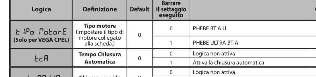

serranda basculante con motore DIERREBb: ritardare il tempo di chiusura automatica.
irudoid ha risposto a Claudio2026 alla discussione in Cancelli elettrici
Secondo il mio modesto modo di vedere la cosa non è rilevante azzerare il tempo di chiusura automatico ma bensì disattivare la logica di funzionamento attraverso il proprio menu -
tiziano1973 ha iniziato a seguire Sonde temperatura Zephir ZTE18000
Sonde temperatura Zephir ZTE18000
tiziano1973 ha inserito una discussione in Guasti/Problemi Climatizzazione
Buon pomeriggio a tutti, da qualche anno ho montato un climatizzatore Zephir ZTE18000. Ultimamente il condizionatore ha cominciato a non funzionare. Nello specifico, sembra che parta, compressore compreso ma l'aria non viene raffreddata. Controllato tubi gas in uscita e li trovo entrambi a temperatura ambiente (di regola uno dovrebbe raffreddare). Dalla ventola esterna non si sente aria calda. Presumo pressione GAS inesistente. Prima di avventurarmi nella ricarica, ho provato a controllare le sonde di temperatura presenti nell'unità esterna. Sono tre sonde: una ambiente, una posta sul tubo dell'evaporatore e una sul tubo di mandata del compressore. Dalle ricerche fatte, pare queste sonde siano degli NTC 10K. Verificando col tester, a temperatura ambiente di 32°C le sonde miruravano ispettivamente: S. mandata compressore --> 13K, le altre due sonde circa 3,8K. Ho provato a sostituirle con degli NTC 10K come da informazioni trovate in rete. Il condizionatore continua a non funzionare e non genera allarmi. Chiedo - se qualcuno abbia l'informzione corretta sul modello di sonde presenti su questo condizionatore; - se ci sono altri controlli da poter fare. Ringrazio tutti in anticipo. Grazie e buon lavoro. -
Aiuto per frigorifero tradizionale
Stefano Dalmo ha risposto a mauttantotto alla discussione in Frigoriferi - Congelatori
Tu vuoi correre troppo !! quello non è un interruttore , che spegni e accendi come vuoi . A parte che il compressore dei frigoriferi non riparte subito anche se ci metti un interruttore , una volta spento se non passano una decina di minuti che si scarica la pressione sul pistone , va in protezione e non parte , interviene il salvamotore . lascialo stare su uno per una giornata , se vedi che fa gli sbrinamenti lo alzi di mezzo numero e vedi di nuovo nell’arco di 12 ore se stacca comunque . E magari poi continui con questo andamento fino a tre ecc , se non stacca rifai il tuo all’inverso , quando vedi che stacca lo lasci lì . si vede che in base alla temperatura ambiente e alle aperture che fate , non puoi impostarlo più freddo . penso di essere stato chiaro . -
tiziano1973 ha aderito alla comunità
Consiglio alternativa a FAAC Fotoswitch
marcolo88 ha risposto a marcolo88 alla discussione in Cancelli elettrici
Grazie! la parte posteriore (il tubo) è praticamente uguale come lunghezza? (dalle immagini non si capisce). Genius polaris è equiparabile come prestazioni e non dovrebbe creare problemi di compatibilità con la scheda ? -
Collegare un decoder TivùSAT senza usare cavo coassiale
armageddon63 ha risposto a armageddon63 alla discussione in Impianti misti TV-SAT
Cioè mi stai suggerendo di utilizzare l'accessorio in foto collegandolo a monte (in sostanza nel sottotetto) così da avere il segnale "diretto" alla nuova TV (e in quel caso a tutte le tv che potrei avere in tutte le stanze della mia residenza) senza quindi l'uso del decoder HUMAX? -
Problema su fotocellule bft la scheda non le rileva
fabiofabiofabiooooo ha risposto a fabiofabiofabiooooo alla discussione in Cancelli elettrici
Come suggerito da voi ho trovato cavi fotocellula interna tranciati causatato da alcune sequoie che crescendo hanno messo in tiro il corrugato e rotto i cavi VOLEVO RINGRAZIARVI PER LA DISPONIBILITA E LA GENTILEZZA CON CUI MI AVETE CONSIGLIATO GRAZIE ANCORA A TUTTI!!! -
Collegare un decoder TivùSAT senza usare cavo coassiale
armageddon63 ha risposto a armageddon63 alla discussione in Impianti misti TV-SAT
Verifica già fatta a suo tempo e non è possibile usare tubi corrugati essendo già occupati Si Questa non l'ho capita 😔 - Oggi
Un saluto a tutti, cerco consiglio per la nuova lavatrice per mia madre visto che alla Ardo 55FL127SW dopo 9 anni sono andati i cuscinetti e ormai in centrifuga sembra un jet al decollo. Budget +-400 euro per una lavatrice 7/8 kg, semplice e senza collegamento a smartphone o altri effetti speciali che possa durare possibilmente una decina d’anni senza interventi particolari. Io avrei visto: - la WN84SEA1 della Smeg - la EW6F18DW della Electrolux Qualcuno me le può sconsigliare per eventuali problemi noti? Qualsiasi altro consiglio è il benvenuto, grazie.
come costruire erogatore automatico igienizzante sciacquone wc
drn5 ha risposto a truceta alla discussione in Pompe (Idraulica)
Quindi un pò di colorante e di tensioattivi schiumogeni ? Qualcosa che rispetti l'ambiente. Green. Con 1 batteria ricaricabile non inquinante. Scherzi a parte... Non vuoi il tubino da fissare al tubo acqua, quindi dovresti disinfettare l'acqua nella cassetta (con un aggeggio che resta dentro la cassetta) che però quello che dispensa va praticamente quasi tutta in fogna. L'oggetto mi pare più da Desperate Housewife che utile. Io resto affezionato ad un goccio di candeggina solo quando serve a fine sciacquone, che resta li ad agire nell'acqua ferma. -
Led lampeggiante rosso verde 24WA2063DAI
Riccardo Ottaviucci ha risposto a nelace2003 alla discussione in Toshiba
allora devi riprogrammare una spi nuova con lo stesso firmware letto da quella vecchia quando funziona -
QE65Q70DATXZT schermo rotto
Riccardo Ottaviucci ha risposto a Francesco Pisano alla discussione in Samsung
qualcosa in più sicuramente,ma se non vuoi grattacapi cedilo alla Samsung -
Scusami, ti da 50€ o ti fa uno sconto di 50€ se prendi un altro tv Samsung? Dalle schede potresti guadagnare di più ma non so se la vendita è così immediata.
Lavatrice Miele W1611 rumori battenti/struscianti
Jamie ha risposto a Jamie alla discussione in Lavatrici - Asciugabiancheria
Non so, mia mamma non risponde ai normali "requisiti" delle mamme e nonne, ahimé Se volessi smontare un attimo la lavatrice per verificare se davvero vasca e crociera sono da sostituire, secondo voi quanto tempo ci vuole? Ma soprattutto: dove trovo questi ricambi senza pagarli una fortuna? Diciamo che fino a 200€ ce li spenderei anche... -
come costruire erogatore automatico igienizzante sciacquone wc
truceta ha inserito una discussione in Pompe (Idraulica)
Buongiorno a tutti, come da titolo vorrei costruire (ma anche trovare già pronto) un dispositivo da inserire nella cassetta di carico acqua del WC: non il solito dispenser esterno grande ed esteticamente poco elegante, ma un qualcosa di più discreto. sono orientato su alcuni dispositivi piezoelettrici a batteria, ma anche meccanici o che sfruttano lo sciacquone (senza però forare il tubo che va alla tazza per inserire il classico tubicino effetto venturi). vediamo che idee suggerite e se salta fuori qualcosa di veramente pratico. La richiesta del progetto è la seguente: Sistema a scomparsa, a lunga autonomia,in grado di erogare una dose di igienizzante ad ogni uso dello sciacquone da poter caricare con praticità. ...in attesa di idee...ringrazio -
FAAC E045: stacca la luce quando deve aprire!
Roberto Garoscio ha risposto a PhantomEVO1 alla discussione in Cancelli elettrici
Misura con un multimetro la resistenza tra le fasi/comune e il filo giallo verde senza toccare con le mani i fili scoperti, deve dare infinito. -
riky90 ha aderito alla comunità
Lavatrice Miele W1611 rumori battenti/struscianti
Ganimede77 ha risposto a Jamie alla discussione in Lavatrici - Asciugabiancheria
...allora non ne ha 80, ne ha 20!!! Le mie mamme, nonne e zie usano solo polvere e lavatrice a pieno carico 😁 -
Aiuto per frigorifero tradizionale
mauttantotto ha risposto a mauttantotto alla discussione in Frigoriferi - Congelatori
ho abbassato il termostato a 1 e si è spento il motore.. poi per curiosità l'ho portato fino a 5 ma non riattacca più il motore (o almeno nell'immediato).. così l'ho rimesso a 1 come suggerito e chiuso la porta con 12 gradi.. vediamo se riparte in autonomia senza staccare la corrente l'acqua comunque è fresca ma non fredda (impostato da ieri a 3 su 5) -
Salve a tutti e buone vacanze. Ho risolto per quanto riguarda l'alimentazione ho sostituito la sk con una donatrice. Ora ho un problema alla meccanica vhs. La hi 8 funziona bene, mentre la vhs ha questo funzionamento. Ovvero accetta la cassetta la funzione rew va, mentre in play e ff si blocca dopo due secondi,.quando va in play ho anche riscontrato che si visualizza correttamente a video per quel istante. A volte capita che poi si blocchi completamente non facendo nessuna funzione sentendo solo un motorino che gira. Devo staccare la corrente e così si ripristina. Ho controllato la meccanica tutti gli ingranaggi sono integri. Qualche consiglio? Puo essere lo switch di funzioni nero con i pin che non funzioni bene ? Grazie per l'attenzione
Roberto Garoscio ha iniziato a seguire Consiglio alternativa a FAAC Fotoswitch
Consiglio alternativa a FAAC Fotoswitch
Roberto Garoscio ha risposto a marcolo88 alla discussione in Cancelli elettrici
Puoi sostituirle con: Genius Polaris pressoché quasi identiche o Faac XP30 con adattatore. -
Lavatrice Miele W1611 rumori battenti/struscianti
Ciccio 27 ha risposto a Jamie alla discussione in Lavatrici - Asciugabiancheria
Un usato meccanico di 30 anni fa. Insisto nel non buttarla. Perché comunque si sta parlando di abitudini sbagliate. -
Lavatrice Miele W1611 rumori battenti/struscianti
Jamie ha risposto a Jamie alla discussione in Lavatrici - Asciugabiancheria
ho capito, ma se bisogna spendere 800€ per ripararla... o anche solo 3-400... -
Lavatrice Miele W1611 rumori battenti/struscianti
Jamie ha risposto a Jamie alla discussione in Lavatrici - Asciugabiancheria
Detto ciò, considerando vari fattori io sarei più propensa alla sostituzione, perciò vorrei chiedervi qualche consiglio su cosa comprare, tenendo presente che andrà in mano ad una signora di 80 anni, in una casa dove ci sono fisse solo 2 persone. Mi piacerebbe valutare anche una carica dall'alto, perché occuperebbe meno spazio e sarebbe più comoda per certi versi, anche se ne ha avuta una in passato (una Ariston di fascia medio-bassa) e l'esperienza fu molto deludente. Una cosa importante sarebbe la possibilità di spegnerla temporaneamente durante il lavaggio per poi riaccenderla senza perdere il lavaggio in corso: con la sua Miele questo è possibile, con la mia LG per esempio, no. Su cosa mi potrei orientare, secondo voi? -
Ciccio 27 ha iniziato a seguire Lavatrice Miele W1611 rumori battenti/struscianti
Lavatrice Miele W1611 rumori battenti/struscianti
Ciccio 27 ha risposto a Jamie alla discussione in Lavatrici - Asciugabiancheria
Quoto borgo in ogni virgola. Una Miele di 20 anni ne potrà fare ancora tanti, cambiando detersivo e a carico pieno (infatti erano partiti gli ammortizzatori...). I liquidi creano delle muffe che generano delle correnti galvaniche, che a loro volta corrodono la crocera: https://youtu.be/rDJdzAMs-YA?is=uEemzq2cSr-3I1Sy -
marcolo88 ha iniziato a seguire Consiglio alternativa a FAAC Fotoswitch
Ciao a tutti, ho un vecchio cancello automatico della faac che ha circa 27 anni! Ormai da tempo ha iniziato a darmi dei problemi sulle fotocellule esterne dove per errore viene visto un ostacolo anche se non presente. Ho fatto varie prove e ho notato che senza vetrino (anche in una sola cellula) il problema sembra non presentarsi. La pulizia e lucidatura del vetrino pare non sia servita a molto. Lo fa un po' randomicamente, ma pare accada più dal pomeriggio in poi (forse complice il sole o il caldo). L'altro problema è che la plastica è cotta dal sole e ha diverse riparazioni di silicone (sia fuori che dentro. Infatti anche il bloccaggio della centratura è dato dal silicone perché ormai le viti non attaccano più su nulla). Vorrei sostituirle, solo che è il modello "Fotoswitch" ormai non è più in produzione (se non per rimanenze o pezzi venduto a caro prezzo) e vorrei chiedervi se conviene predere un modello "universale" più simile al Fotoswitch (per esempio il modello FISS della Dieffematic), oppure è meglio spendere un po' di più ma andare sul modello della faac (tipo il 785105 con adattatore 401065). Premetto che vorrei (se possibile) rispettare queste condizioni Faticare il meno possibile 😀. Il vecchio modello è murato dentro il muro, quindi se riuscissi a tenere le vecchie dimensioni risparmierei tempo Avere qualcosa che duri il più possibile e sia affidabile (al di la della marca) Tenere gli stessi collegamenti C'è da considerare che una delle due fotocellule (penso sia la ricevente, ma non ne sono sicurissimo) è su un muro obliquio e non dritto e quindi il fotoswitch permetteva di installarlo anche li (è messa in modo tale da risultare in linea con l'altra fotocellula, quindi la parte sinistra è quasi a filo muro, mentre la parte destra è molto più fuori, grazie al fatto che il tubo di plastica è lungo). La scheda dovrebbe essere la FAAC 452MPS P.s. Ho dato per scontato che ci sia qualche problema alla fotocellula, perché provando a regolarla a occhio riesco a vedere quando incontra l'altra fotocellula, ma appunto dopo un po' rileva l'ostacolo. Togliendo il vetro ricomincia ad andare come detto prima. Potrei anche provare a cambiare solo il vetro (che purtroppo è attaccato ormai col silicone), ma non penso sia quello il problema. Qualsiasi suggerimento è ben gradito. Grazie mille Marco
Ciccio 27 ha iniziato a seguire Aiuto per frigorifero tradizionale
Aiuto per frigorifero tradizionale
Ciccio 27 ha risposto a mauttantotto alla discussione in Frigoriferi - Congelatori
Comunque in questi caldi giorni il no frost Hotpoint dei miei (19 anni e lavora ancora, grazie anche all'aiuto del forum 👏🏼) l'ho sentito spegnersi solo per 10 minuti ieri mattina...
