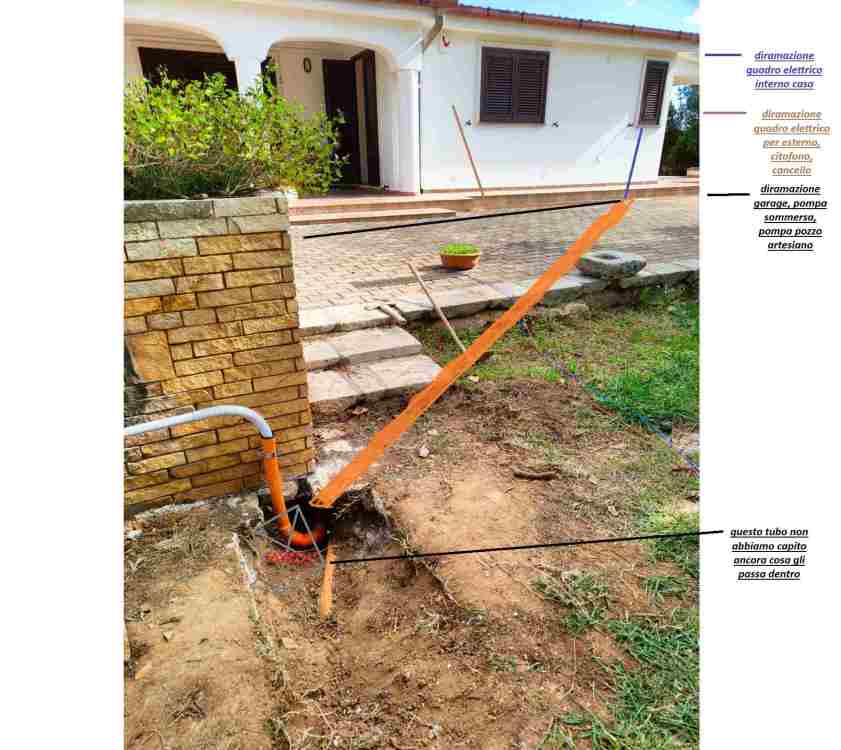

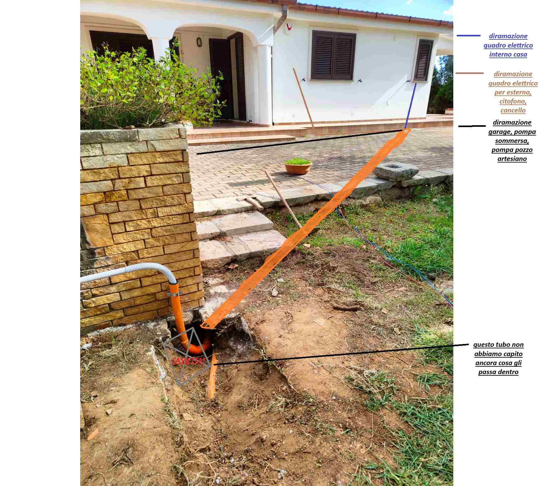

  1. Nell'ultima ora
  2. Francesco Pisano
    Cavo interrato in corto
    Non voglio ignorarvi, anzi. Sto cercando di rielaborare tutte le informazioni e di individuare una soluzione che sia il più possibile corretta, sicura e fattibile per noi. Pensate che ho contattato due elettricisti della zona. Entrambi, inizialmente, mi avevano prospettato interventi piuttosto costosi, con escavatori, rotture qua e là e così via. Quando poi ho specificato la sezione del cavo, entrambi hanno iniziato a consigliarmi un 2 × 6 mm². tant'è che in zona ci sono tante villette e nessun venditore ha disponibile cavo superiore al fg16or16 2x6mm2. nessuno ha il 10mm2 e il 16mm2. solo su ordinazione. A quel punto ho deciso di approfondire la questione anche da solo, per cercare di capire meglio quale possa essere la soluzione più adatta. Ho fatto un'altra foto per ricapitolare quello che ho capito dai vostri suggerimenti e, già che ci sono, vorrei mostrarvi anche un'altra problematica che ho notato. Il tubo in PVC che abbiamo intercettato, all'interno del quale passa il cavo principale, corre parallelamente a un altro tubo arancione. Nella foto ho indicato quest'ultimo con la scritta: «Questo tubo non abbiamo ancora capito cosa contenga». Per questo motivo, dovrei posizionare la cassetta più a sinistra, in modo da mantenere una maggiore distanza da quel tubo, e quindi incassarla a terra. A questo punto, però, avrei alcuni dubbi pratici: Come collego il pozzetto al tubo arancione da 50 mm? Dal pozzetto, invece, faccio uscire un corrugato da 32 mm, come quello che si collega al tubo in PVC che ho fissato al muro con le clips, corretto? Sto guardando questo video che spiega come realizzare il getto di cemento intorno al pozzetto: secondo voi, il procedimento va bene? Infine, come posso sigillare correttamente i punti in cui i tubi entrano nel pozzetto, in modo da evitare infiltrazioni d'acqua? Grazie davvero a tutti per i consigli e la pazienza. Sto cercando di capire bene ogni passaggio prima di procedere, così da realizzare un lavoro fatto a regola d'arte, evitando interventi inutili e spese eccessive. .
  3. Buongiorno a tutti, mi appello alla saggezza degli utenti del forum e alla competenza di @adrobe. Dopo diverso tempo la caldaia Vaillant VCW 280 E a casa dei miei genitori presenta alcune anomalie di funzionamento. Alcune volte (aveva iniziato raramente, adesso sempre di più) quando viene aperto il rubinetto dell'acqua calda la caldaia non si aziona subito ma per un certo intervallo di tempo fa uno strano rumore tipo "trac trac" senza che venga scoccata la scintilla sul bruciatore. In genere dopo alcuni secondi e diversi tentativi riparte. Ho postato un video su Youtube dove si sente il rumore e si vedono le spie della scatola comandi.
  4. Oggi
  5. Maurizio Colombi
    Prese e interruttore
    Se l'interruttore è quello in foto con i fili rosso e nero collegati, si tratta di un deviatore. Se si tratta di un deviatore, si potrebbe spiegare la presenza del filo rosso che, insieme all'altro rosso, faceva la deviata. Ma l'altro rosso passa in un altro tubo.. Quindi, per dirla tutta, il rosso potrebbe essere fase ed il nero la lampada.. nulla di più scontato, ma nulla di sicuro!
  6. sergio1289
    Lg 50NANO756PR led unrosso lampeggia 3 volte e non si accende
    vai a trovarli quali sono regolatori di tensione in entrata e in uscita in questa scheda che sono tutti in miniatura . ho una trovato una scheda sulla baia che dovrebbe essere compatibile con questa , se vi dico i codici sapete dirmi se posso andare sul sicuro e fare l'acquisto . LG50NANO756PR scheda originale guasta codice: (EAX69581703)(EBT66835403) PCB 1.2 scheda compatibile da acquistare codice: (EAX69581703) (EBU66527691) PCB 1.2
  7. tombaz
    Prese e interruttore
    No per la presa non ho risolto, attaccando la fase ad una presa e facendo ponte all'interruttore non funziona, il neutro deve passare dall'interruttore? La terrà vedró di portarla..
  8. thinking
    Integrazione domotica con francoil
    Sicuramente volevi scrivere fan coil...
  9. michpao
    Teka: braccio inferiore non gira, superiore ok
    Controlla se monta questo motore, potrebbe essere bloccata l’elettrovalvola del mezzo carico (quella in basso).
  10. Marco Fornaciari
    Prese e interruttore
    Per i due interruttori devi sapere a cosa servono a da quale linea sono alimentati. Per la presa pare che hai già risolto, anche se non sai ancora da quali linea è alimentata: presa o luce o altro. Poi per la presa manca la terra, e ci vuole.
  11. giorgio17
    Linea climatizzatore
    Difficile,per me è la migliore e dopo viene Daikin,altre marche a parte poche di suo non hanno niente. Se non sbaglio dovrebbero esserci le detrazioni fiscali e allora non vale la pena pensarci per risparmiare poco e avere molto di meno.
  12. Maurizio Colombi
    kit citofonico Bticino
    Come hai configurato i vari apparecchi, compreso il posto esterno? Hai configurato i vari apparecchi prima di accendere l'impianto? Perchè hai messo il derivatore di piano se è solo audio?
  13. mistertv
    Lg 50NANO756PR led unrosso lampeggia 3 volte e non si accende
    L'alimentatore funziona. Se proprio insisti con la ricerca guasti sulla scheda allora misura le tensioni in ingresso ed uscita dai regolatori di tensione presenti sulla main.
  14. Alessio Menditto
    Linea climatizzatore
    Non ne ho montati a centinaia come le ditte di climatizzazione, io riparavo frigo, ho montato alcune decine di clima, di ogni marca ma mai ho visto, neppure nei più economici e meno potenti, la richiesta di un cavo di alimentazione meno di 1.5 mm2.
  15. SimoS97
    Teka: braccio inferiore non gira, superiore ok
    Ecco le foto dell'interno. Lascio anche link del video mentre è in funzione: https://streamable.com/4eo57r (scade tra 2 giorni), e lascio il link del manuale: https://www.instructionsmanuals.com/sites/default/files/2019-04/Teka-DW6_58_FI_Inox-pt.pdf (che però è solo in portoghese).
  16. Angel1950
    Smeg LBW 62 UE
    @ puma 87: Scusa se rispondo dopo mesi, ma la discussione mi era passata di mente (l' alzheimer ananza). La prima cosa da precisare è che la mia lavatrice chiama LAVAGGIO RAPIDO un lavaggio di UN' ORA... cioè la durata che la mia vecchissima e mai dimenticata Ariston, 20 anni di lavoro indefesso, e la seguente Indesit usavano di default: mezz' ora per lavare e mezz' ora per tre risciacqui. Poi nella Smeg c'è anche il lavaggio da 15 minuti... QUELLO è un lavaggio rapido! Tutti gli altri programmi della Smeg da tre ore e passa (che si abbassano automaticamente a circa 2 ore e mezza se limito il carico) fanno i tre risciacqui di norma, ma lavano e sbattono come forsennati il bucato per oltre un' ora e tre quarti. Un' ora e tre quarti di sbattimenti, manco lavorassi in miniera o in fonderia, quando mezz' ora basta cresce e avanza per lo sporco normale: questi sono fuori come balconi. Adesso Gemini mi dice: "Molte lavatrici moderne usano sistemi a spruzzo (come il TwinDos, JetSystem o simili) che iniettano acqua direttamente sui vestiti in rotazione, bagnandoli in modo uniforme e dissolvendo i residui all'istante, anziché "annegare" semplicemente i capi in una vasca piena d'acqua ferma". In effetti il ciclo da un' ora della Smeg lava per i 30 minuti e poi sbuffa e soffia per gli altri 30 minuti di risciacquo... potrebbe essere che usa uno di quei metodi, ma i residui che secondo gemini "si dissolvono" rimangono bene nell' acqua, mica sublimano... capirei due risciacqui invece di tre, ma uno solo è fuor di logica!!!
  17. Tolto il primo pannello intravedo la ventola .Le viti sono 2, una era nascosta dal primo pannello. Però noto che per arrivare all'evaporatore e rimuovere il pannello occorre togliere la ventola: ha l'asse mantenuto dal corpo del pannello in plastica. Non saprei come procedere .intanto noto ancora del ghiaccio tramite la fessura. Io mi chiedo il perché il polistirolo alla base finisca ad un certo punto e il piano faccia una conca: a mio avviso non è normale. Non so come si sia deformato in quel modo. Il polistirolo non sembra rotto nelle parti visibili. Come fare ad appianare ed livellare la base ? Smontare tutto mi sembra arduo. Quella "pipetta" in alto a dx che è adiacente alla parete laterale dx del vano freezer è il sensore della temperatura? La vaschetta di raccolta acqua si è un po' riempita. Al tatto ho notato un gommino che non riesco a togliere per far defluire meglio l'acqua anzi mi sembra si sia infilato un poi più in alto. Rimossa acqua e pulita con spugna la vaschetta.
  18. Marco Fornaciari
    Linea climatizzatore
    Dipende cosa inteni per alternativa. Che io sappia a livello di Mitsubishi c'è solo Daikin, e nei preventivi per me o in quelli per i miei clienti (sale controllo impianti) quelle son semre state la marche proposte. Io in casa ho Mitsubisci e non mi pento. Certo, dalla parte opposta ci sono anche le macchine dei vari brico e centri commerciali, costano anche 4 volte meno. Poi ci sono marche sconosciute ai privati, che costruiscono (meglio dire assemblano) in Europa pezzi di varia provenenza; e che assemblano roba orientale per mettere sul mercato macchine da prezzo destinate fondamentalmente ai privati. Il marcio riportato è poi destinato solo al riconoscimento commerciale e basta, magari destinato solo ad una catena di vendita.
  19. Orphis
    Linea climatizzatore
    Posso chiedere se ci sono marchi più economici che possono essere una valida alternativa ai mitsubishi?
  20. tombaz
    Prese e interruttore
    Giusto @Dumah Brazorf! Sarà quella luce esterna che non aveva interruttore! Faccio subito una prova, in ogni caso il quesito è come collegare il tutto, il subbio soprattutto sui neutri, ipotizzando che ora metta nella scatolina 2 interruttori e una presa.. Grazie intanto
  21. giorgio17
    Linea climatizzatore
    Forse è il primo per te,ma quando ho incominciato a montare condizionatori certi modelli che arrivavano dal Giappone avevano questi dati e nella staffa della macchina interna trovavi anche una bustina di chiodini per fissarla,in giappone le case sono di legno. Parlo di 30 anni fa.
  22. Ciccio 27
    Teka: braccio inferiore non gira, superiore ok
    Anche io sospetto il deviatore (forse è il SLV), ma se fai qualche altra foto dell'interno possiamo forse capire se è un prodotto rimarchiato.
  23. Vincent 29
    kit citofonico Bticino
    Salve, qualcuno può darmi un consiglio, ho montato un kit 4 famiglie bticino 2 fili Sprint, cornetta 344232, con derivatore 346841, e 4 configuratori 1,2,3,4, cavo Bticino twistato. al momento della configurazione mi funziona solo il 1° appartamento gli altri non ricevano la chiamata l'apertura del cancello funziona su tt e 4.
  24. Dumah Brazorf
    Prese e interruttore
    magari c'era un'altro punto luce sempre comandato da quell'interruttore.
  25. Carlo Cap
    Integrazione domotica con francoil
    Buongiorno, volevo chiedere se qualcuno ha integrato dei francoil aermec fcwi e scheda di espansione vmf485 like con la domotica comelit tramite modulo Gateway HVAC Art. 20003400 con relative sonde di temperatura. Grazie a chi può darmi qualche riscontro su questa casistica.
  26. Marco Fornaciari
    Cavo interrato in corto
    Senza offesa, ma sinceramente stai continuando a girare attorno al palo. Qui ti stanno rispondento professionisti con una, o più, vite di esperienza in materia. Dove hai messo tutte quelle curve a 45° ci vuole un pozzetto interrato, e non serve un muratore, bastano: vanga, badile e piccone o zappa, poi la voglia di metterlo; quindi per fare quattro cazzuolate di cemento per sigillare l'ingresso dei tubi si fa prima a farlo che dirlo. Poi all'altra estremità del tubo attaccato al muro, dove c'è la curva, ci vuole una cassetta stagna per fare da rompitratta Per le derivazioni ho già scritto. Scusa, ma se in tre non riuscite a saltarci fuori chiamate un professionista capace.
  27. sergio1289
    Lg 50NANO756PR led unrosso lampeggia 3 volte e non si accende
    Quindi mi stai dicendo che anche la scheda alimentazione e coinvolta ? avevo già trovato una scheda madre usata compatibile , ma se mi dici che anche la scheda alimentazione è coinvolta non so se riusciamo a ripararla . non c'è nessuna possibilità di recuperare questo tv?
  1. Carica più attività
