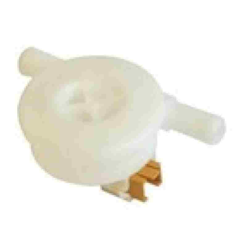

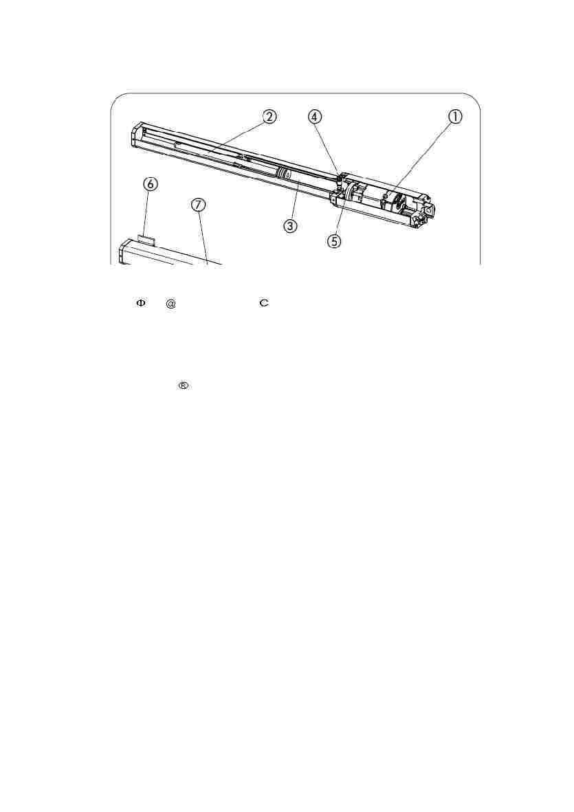

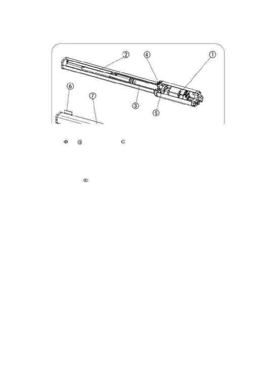

Stefano Dalmo ha iniziato a seguire Ar12nxfpewqxeu cheda ue bruciata
Ar12nxfpewqxeu cheda ue bruciata
Stefano Dalmo ha risposto a gpw3 alla discussione in Guasti/Problemi Climatizzazione
Che io sappia solo il centro assistenza ha il codice di inizializzazione . -
Problemi con scaldabagno Aqua fun Riello a GPL
Stefano Dalmo ha risposto a db79 alla discussione in Scaldabagno - Stufe - Condizionatori/Deumidificatori portatili
Questo guasto va gestito da personale competente . credo che vada chiamato il CAT autorizzato -
philips 32phs4112/12 Audio si Retroilluminazione si video no
Arturo663 ha risposto a Arturo663 alla discussione in Philips - Phonola
LSC320AN10 è la T-con non só sè si puó risalire al pannello sè nó domani ti posto il modello di pannello -
Problemi con scaldabagno Aqua fun Riello a GPL
db79 ha risposto a db79 alla discussione in Scaldabagno - Stufe - Condizionatori/Deumidificatori portatili
Buona sera, grazie intanto per la risposta. Da quello che ho capito dall'amico in questione, il tecnico ha effettuato le regolazioni manualmente (detto dal tecnico) manualmente sulle "viti" di regolazione minimo e massimo della elettrovalvola del gas collegando lo strumento per l'analisi di combustione. E sempre a detta sua i valori erano adeguati. Non ha menzionato nulla di parametri sulla centralina e quant'altro. Purtroppo abito a 300 km e il mio amico è ipovedente e non ha saputo spiegarmi di più. . - Oggi
sintoamplificatore yamaha rx 420 non da cenno
paolobike87 ha risposto a paolobike87 alla discussione in Radio - Stereo - Autoradio - HiFi - CD - DVD
L' ho ereditato col cavo tagliato senza fusibili e col coperchio senza viti 🤣 A volte mi regalano roba buona a volte no🤣 Però volevo fare esperienza -
sintoamplificatore yamaha rx 420 non da cenno
paolobike87 ha risposto a paolobike87 alla discussione in Radio - Stereo - Autoradio - HiFi - CD - DVD
Ho guardato i finali danno giunzione -
Inoltre ho visto che è presente anche una girante con sensore . Ma come faccio a testarne funzionamento?
Scusate il modello esatto della lavastoviglie e: SGI46M46EU/82
Revisione parte idraulica FAac 402
redmarc ha risposto a redmarc alla discussione in Cancelli elettrici
Si quella parte è impossibile montarla male , io intendevo la parte rotonda in metallo che si aggancia sul motore elettrico interno nell'allegato è la parte n. 5 . -
hermann saunier duval termostato ebus
stepbas ha risposto a stepbas alla discussione in Componenti Riscaldamento
un altra domanda poi dalla red 5 li collego le pompe direttamente nei relè? -
click0 ha iniziato a seguire Sostituzione differenziale salvavita
Sostituzione differenziale salvavita
click0 ha risposto a wizmangold alla discussione in Quadri elettrici civili e terziario
il costo sicuramente è diverso, ma, visto che mi sembra non mancare spazio nel quadro di casa, aggiungi un controllo carichi, usato solo da segnalazione per quando eccedi la potenza contrattuale -
philips 32phs4112/12 Audio si Retroilluminazione si video no
mistertv ha risposto a Arturo663 alla discussione in Philips - Phonola
E allora o IC o schermo irrecuperabile, troppe tensioni mancanti probabilmente per più cof non funzionanti. Magari aiuterebbe il data sheet del pannello. -
redmarc ha iniziato a seguire Problema lavastoviglie BOSCH
Buonasera ho un problema con la mia lavastoviglie BOSCH SGIM4EU/82. Iprovvisamente si è accesa la spia raffigurante il rubinetto (mancanza acqua) . Ho provveduto a verificare e pulire filtri ingresso, testato regolare funzionamento dell'elettrovalvola di carico , smontato e ripulito quella gabbia in plastica dalla quale partono tutti i tubi che si trova di fianco smontando il lato della lavastoviglie enaturalmente verificato il regolare funzionamento del rubinetto sotto lavello . Nulla da fare, la macchina carica acqua e invece di cominciare il lavaggio inizia a scaricare come se fosse entrata troppa acqua ( si aziona un piccolo galleggiante rosso che agisce su un microswithc che aziona lo scarico a intermittenza e la macchina entra in una fase in cui tira acqua e contemporaneamente la scarica e il contatore del tempo rimane fermo sui minuti del programma. Mi sapete indicare cosa posso controllare oltre alle cose già dette sopra? Grazie
philips 32phs4112/12 Audio si Retroilluminazione si video no
Arturo663 ha risposto a Arturo663 alla discussione in Philips - Phonola
Si si controllati sia con il multimetro sia con l’esr meter di nuova elettronica avendo il led per i corti nessun condensatore in smd in corto!! -
sintoamplificatore yamaha rx 420 non da cenno
Nadine 82 ha risposto a paolobike87 alla discussione in Radio - Stereo - Autoradio - HiFi - CD - DVD
Ma probabilmente non aveva preso le precauzioni chi gli ha messo le mani in precedenza. Mentre sale di intendità la lampadina, dovrebbe esserci qualcosa che si scalda in modo anomalo. Per il diag, potrebbe anche darsi che il guasto sia tale da inibire anche quella procedura. Ma i componenti, a corrente staccata, li hai verificati tutti? -
philips 32phs4112/12 Audio si Retroilluminazione si video no
mistertv ha risposto a Arturo663 alla discussione in Philips - Phonola
Ancora con questi isolamenti...ma se ti mancano alcune tensioni o l'integrato di gestione delle tensioni della t-con è difettoso o un suo elemento esterno è in corto; punterei su un condensatore anche se dici di averli controllati. -
Sostituzione differenziale salvavita
Maurizio Colombi ha risposto a wizmangold alla discussione in Quadri elettrici civili e terziario
Per forza, superi tranquillamente la soglia di prelievo prevista dal contratto ed il contatore interviene per superamento. Quando vai a riarmare il contatore, fermati un attimo a leggere quanto scritto sul display verde, leggerai un messaggio che ti dice quanto ho appena detto. Per forza! Quello che hai messo in foto è un differenziale puro che non interverrà mai per un sovraccarico. Non risolverai niente. Un termico da 16 non interverrà mai prima del limitatore del contratto da 3kW. Assolutamente no. O meglio, ce ne saranno 3 o 4, costano come lo zafferano, non sono di tipo C e alla fine dei conti, non avresti la certezza che nemmeno lui intervenga prima del limitatore del contratto da 3kW. Quindi, detto questo: o fai un attimo di attenzione nell'usare gli elettrodomestici -
philips 32phs4112/12 Audio si Retroilluminazione si video no
Arturo663 ha risposto a Arturo663 alla discussione in Philips - Phonola
Ar12nxfpewqxeu cheda ue bruciata
gpw3 ha inserito una discussione in Guasti/Problemi Climatizzazione
Buonasera, la scheda del climatizzatore in questione è praticamente bruciata, non sò se per colpa di qualche insetto o temporale, perciò è da sostituire. Mi dicevano che samsung vende schede non programmate. Come funziona? Bisogna chiamare il tecnico autorizzato? Io la scheda nuova l'ho trovata, ma non programmata -
Condizionatore Daikin si spegne dopo 5/10 minuti, luce resta verde
frog12 ha risposto a frog12 alla discussione in Guasti/Problemi Climatizzazione
Non parte il compressore. È un modello vecchio, l’etichetta non si vede piú -
Stefano Dalmo ha iniziato a seguire Problemi con scaldabagno Aqua fun Riello a GPL
Problemi con scaldabagno Aqua fun Riello a GPL
Stefano Dalmo ha risposto a db79 alla discussione in Scaldabagno - Stufe - Condizionatori/Deumidificatori portatili
sintoamplificatore yamaha rx 420 non da cenno
paolobike87 ha risposto a paolobike87 alla discussione in Radio - Stereo - Autoradio - HiFi - CD - DVD
L' ho messa la lampadina in serie! Quando è in st by è spenta del tutto, nel momento in cui ho fatto l' accensione forzataera accesa metà dell emissione. AAvevo il rumore sul relè e continua in uscita! Meno male che non ho attaccato casse. PS. non ho capito perché non va in diagnostica???? -
Aggiunta termosifone impianto esistente
Stefano Dalmo ha risposto a disne alla discussione in Impianti Riscaldamento
Quanto è lo spazio dall’inizio del termo fino allo spigolo del muro? -
Alessio Menditto ha iniziato a seguire Aggiunta termosifone impianto esistente
Aggiunta termosifone impianto esistente
Alessio Menditto ha risposto a disne alla discussione in Impianti Riscaldamento
Siccome nel calcolo delle potenze valgono le superfici, nulla ti vieta metterne un altro sopra, o un altro ancora sopra se ci sta, dov’è scritto che devono stare in linea? -
Principio di funzionamento del modulo di accensione elettronica SIG3
Aspetta e spera. Purtroppo ho dovuto sfasciare il nuovo. Vi allego link del circuito. Spero che adesso possiamo capire meglio come funziona grazie al vostro aiuto. https://drive.google.com/file/d/1V04IMILS-nsHV4I-Guz47LsPLMoFg88-/view?usp=drivesdk
