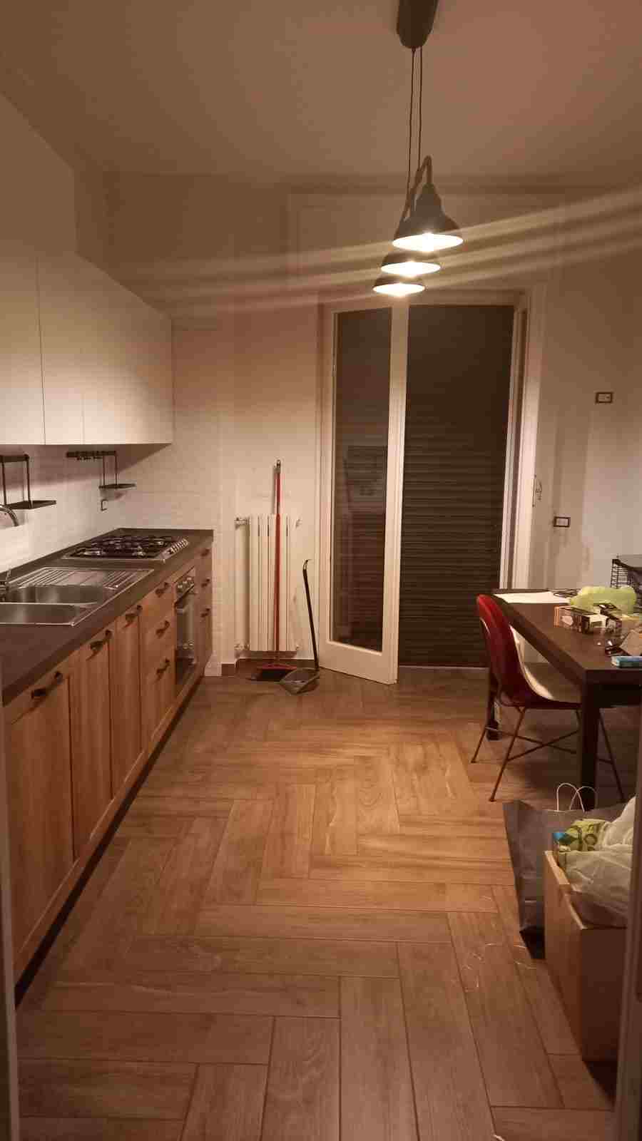

Aggiunta termosifone impianto esistente
disne ha risposto a disne alla discussione in Impianti Riscaldamento
Aggiunta termosifone impianto esistente
Stefano Dalmo ha risposto a disne alla discussione in Impianti Riscaldamento
Se il doppio di quello che hai è sempre sottodimensionato , allora lo avevano messo solo per dire c’è un termosifone!? posta una foto -
Aggiunta termosifone impianto esistente
disne ha risposto a disne alla discussione in Impianti Riscaldamento
Il radiatore attuale sta accanto all'infisso del balcone, c'è possibilità di metterlo alto ma resterebbe comunque sottodimensionato perché la larghezza disponibile è minima -
Livio Migliaresi ha iniziato a seguire Salve a tutti
Salve a tutti
Livio Migliaresi ha risposto a wizmangold alla discussione in Presentazione nuovi utenti, saluti e ringraziamenti
Benvenuto!! - Oggi
sintoamplificatore yamaha rx 420 non da cenno
paolobike87 ha risposto a paolobike87 alla discussione in Radio - Stereo - Autoradio - HiFi - CD - DVD
Ho acceso il relè staccando il PIN 13 e alimentando il transistor con tensione esterna! e ho una bella corrente continua in uscita dagli speaker frontali e come se non bastasse il relè tenta di protezione tenta di attaccarsi e fa un rumore assordante la bobina! L' amplificatore l' ho ereditato proprio perché era guasto! Il relè di servizio scatta quando alimento q 161 ! E per finire tra il PIN pry del chip e massa ho una resistenza molto bassa tipo 40 ohm infatti -
Beko T74530NE (nofrost) dispersione a terra, cerco schema scheda
manegg1 ha risposto a manegg1 alla discussione in Frigoriferi - Congelatori
per due motivi: A) il frigo/congelatore è ancora in uso e pieno di cibo. gli ingegneri turchi hanno pensato bene di mettere la scatola dei contatti sul motore/alimentazione 230V dell'intero frigo girata verso l'interno e circondata da tubi in rame, compresi quelli sottilissimi, per cui il rischio di danneggiarli/strozzarli armeggiandoci intorno è molto elevato. è proprio per questo che chiedevo lo schema/descrizione dei pin(fili) della scheda: quella è comodamente posizionata sul tetto e da li' potrei agevolmente scollegare e alimentare singolarmente tutti i componenti a partire proprio dalle resistenze(iimmagino siano due, dato che il Beko T74530Ne ha tre scomparti separati, uno frigo, uno congelatore e un impostabile a piacimento su congelatore o su frigo) e del compressore. -
Salve a tutti
Domenico Maschio ha risposto a wizmangold alla discussione in Presentazione nuovi utenti, saluti e ringraziamenti
Ciao e benvenuto sul forum -
wizmangold ha iniziato a seguire Salve a tutti
Salve a tutti
wizmangold ha inserito una discussione in Presentazione nuovi utenti, saluti e ringraziamenti
Salve mi chiamo Emanuele, sono un patito del fai da te e quando mi capita di fare lavoretti in casa lì faccio da solo ( solo quando so dove mettere le mani). Per il resto chiamo chi ne sa più di me. Saluto a tutti -
funzionamento preamplificatore
GiRock ha risposto a Mauro Dalseno alla discussione in Elettronica generica
Questo lo sapevo anch'io, ma siccome non si trova più in commercio. tutti i Forum Audio del Globo suggeriscono di mettere due 1N4148 in serie come sostituto... -
philips 32phs4112/12 Audio si Retroilluminazione si video no
Arturo663 ha risposto a Arturo663 alla discussione in Philips - Phonola
Ok grazie ad un video su YouTube sono riuscito a trovare le tensioni di riferimento per i testpoint…a me mancano proprio le tensioni cerchiate in rosso le altre ci sono!! -
Scheda Fadini elpro13 - non apre/chiude
Stefano Dalmo ha risposto a DarioRFI alla discussione in Cancelli elettrici
Che scheda radio è ? ha una seconda uscita? -
Stefano Dalmo ha iniziato a seguire Beko T74530NE (nofrost) dispersione a terra, cerco schema scheda e Aggiunta termosifone impianto esistente
Aggiunta termosifone impianto esistente
Stefano Dalmo ha risposto a disne alla discussione in Impianti Riscaldamento
Hai valutato di metterne uno più alto ? La parete ha mattonelle ? sta sul lato corridoio ? se c’è la possibilità di rompere o dentro o verso il lato esterno del muro , si può alzare solo il tubo della valvola e portarlo alla misura di un radiatore alto . -
sintoamplificatore yamaha rx 420 non da cenno
Livio Orsini ha risposto a paolobike87 alla discussione in Radio - Stereo - Autoradio - HiFi - CD - DVD
Perbacco! Hai proprio ragione. Questo succede quando si leggono solo gli ultimi 2 o 3 messaggi.😒 -
Beko T74530NE (nofrost) dispersione a terra, cerco schema scheda
Stefano Dalmo ha risposto a manegg1 alla discussione in Frigoriferi - Congelatori
Scusa ,ma perché non fai una verifica di dispersione del motore e della resistenza di sbrinamento ? Anzi inizia a staccare la resistenza di sbrinamento e vedi che succede -
Buon pomeriggio a tutti, avrei bisogno di un vostro consiglio dato che devo modificare l'impianto di riscaldamento della cucina del mio appartamento. Il problema è il termosifone sottodimensionato e la mancanza di spazio per l'aggiunta di altri elementi. Un idraulico mi ha proposto di togliere il termosifone che c'è ed aggiungerne uno nuovo che andrebbe a collegare direttamente alla caldaia (la caldaia è esterna e confina proprio con il muro dove si potrebbe posizionare il termosifone). Fin qui tutto ok. I termosifoni sono collegati all'impianto con un collettore, mi domando, ci sarebbe un modo corretto per collegare il termosifone direttamente alla caldaia senza passare per il collettore?
Verifica che sia adatto per quel tipo di PTC.
Eccitare un relè allo spegnimento di un led
Kyvan ha risposto a Kyvan alla discussione in Elettronica Fai da te
Non sono in campagna in questo momento (dovrei avere ancora i relè rotti), ma dovrebbe essere questo https://platinum-international.store/platinum-international/control-system-plcs/timers/crouzet-88-883-408-relay-timer/?v=0b3b97fa6688 -
Mariello62 ha iniziato a seguire Impianto elettrico con batteria ed inverter
Impianto elettrico con batteria ed inverter
Mariello62 ha inserito una discussione in Installazione impianti elettrici civili e terziario
Buonasera, ho una casa in piccolo paese, dove ci vado 3/4 volte l'anno, ho fatto staccare il contatore e quindi non è più servita dalla rete elettrica. Dato che le poche volte che ci vado può capitare di dover restare la notte, chiedevo se potevo collegare l'attuale impianto elettrico, partendo dai due fili che prima prendevano la corrente 230 volt dal contatore, con una batteria LiFeP04 da 12 volt, potenza 100 Ah ( già acquistata) da collegare ad un inverter (chiedo un consiglio per l'acquisto), e quest'ultimo alla rete di casa. In queste brevi permanenze, utilizzerei soltanto le lampadine a LED per illuminare non tutte insieme, o la cucina o la camera da letto oppure il bagno. Non so se la cosa sia fattibile, altrimenti accetto suggerimenti. La batteria la porterei dalla casa dove abito, ogni volta già carica. Ringrazio per le risposte. -
Grazie a tutti per le risposte. Avevo trovato un convertitore della Seneca a circa un centinaio di euro, volevo capire se esisteva anche una soluzione low cost fatta in casa. A questo punto prendo il convertitore... Grazie ancora!
sintoamplificatore yamaha rx 420 non da cenno
NovellinoXX ha risposto a paolobike87 alla discussione in Radio - Stereo - Autoradio - HiFi - CD - DVD
Non credo perchè dopo pochi secondi, se il guasto non e' stato rimosso, va di nuovo in protezione. Non si esclude però un corto causato da una manovra maldestra di un precedente riparatore. -
Eccitare un relè allo spegnimento di un led
Kyvan ha risposto a Kyvan alla discussione in Elettronica Fai da te
Ciao Leone, vedo che il circuito è alimentato a 5v, mentre la mia centrale è a 12. Come posso adattarlo? E dove devo attaccarlo alla centrale per avere l'effetto accensione allo spegnimento del led? Ricorda la mia raccomandazione, "come a un bimbo di 2 anni" 😄 Preciso peraltro, che vorrei evitare interruzioni che, in genere, sono di massimo 2-3 minuti non di più. E' capitato tempo fa che ci fosse un disservizio nella centrale Enel della zona, ed era un attaccare e staccare continuo, dovuto a non so bene che cosa. E il combinatore, in assenza di ritardo, mi ha mandato mille chiamate. Poi son ricorso al relè ritardato, ma evidentemente non era di qualità e ne ho cambiati tre, finché ho preferito toglierlo del tutto. Grazie mille. Se non trovo qualcosa di più semplice, adotterò questo -
sintoamplificatore yamaha rx 420 non da cenno
NovellinoXX ha risposto a paolobike87 alla discussione in Radio - Stereo - Autoradio - HiFi - CD - DVD
Ti sei confuso con i post; questo non e' quello del giradischi che suona basso con il PP500 😁 -
hermann saunier duval termostato ebus
stepbas ha risposto a stepbas alla discussione in Componenti Riscaldamento
beh dai non sembra complicato, non riesco davvero a trovare in rete la centralina red 5... o anche un manuale per configurarla, sai mica aiutarmi? -
Cella conservazione positiva + 6 gradi non va
Alessio Menditto ha risposto a luciotek alla discussione in Guasti/Problemi Refrigerazione
Senti ma il condensatore è pulito? Ci hai dato una bella soffiata con il compressore d’aria? -
sintoamplificatore yamaha rx 420 non da cenno
Livio Orsini ha risposto a paolobike87 alla discussione in Radio - Stereo - Autoradio - HiFi - CD - DVD
Torno a ripetere se, come dici, il giradischi con i suoi altoparlanti suona perfettamente l'uscita Tape collegata direttamente all'ingresso "Aux" di un altro ampli deve funzionare perfettamente. Se questo non accade devi controllare i collegamenti e la selezione delle uscite. Perchè non schematizzi come hai collegato il tuo giradischi al tuo HiFi compact?
