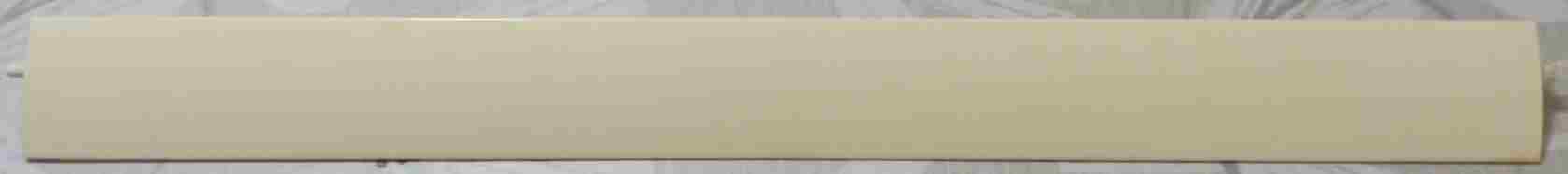

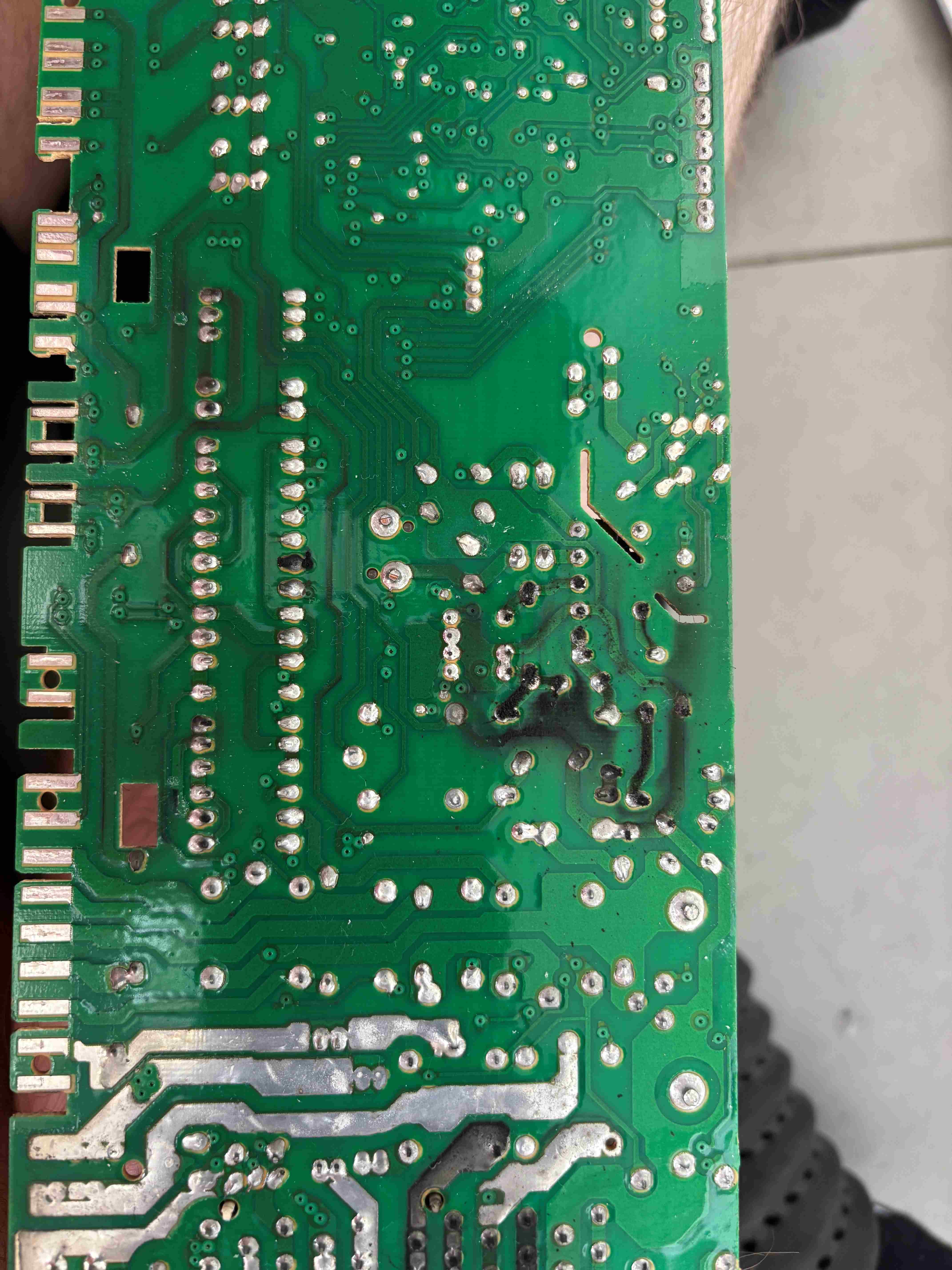

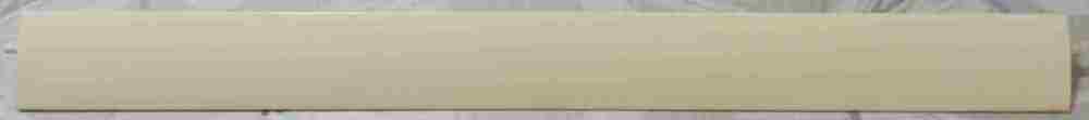

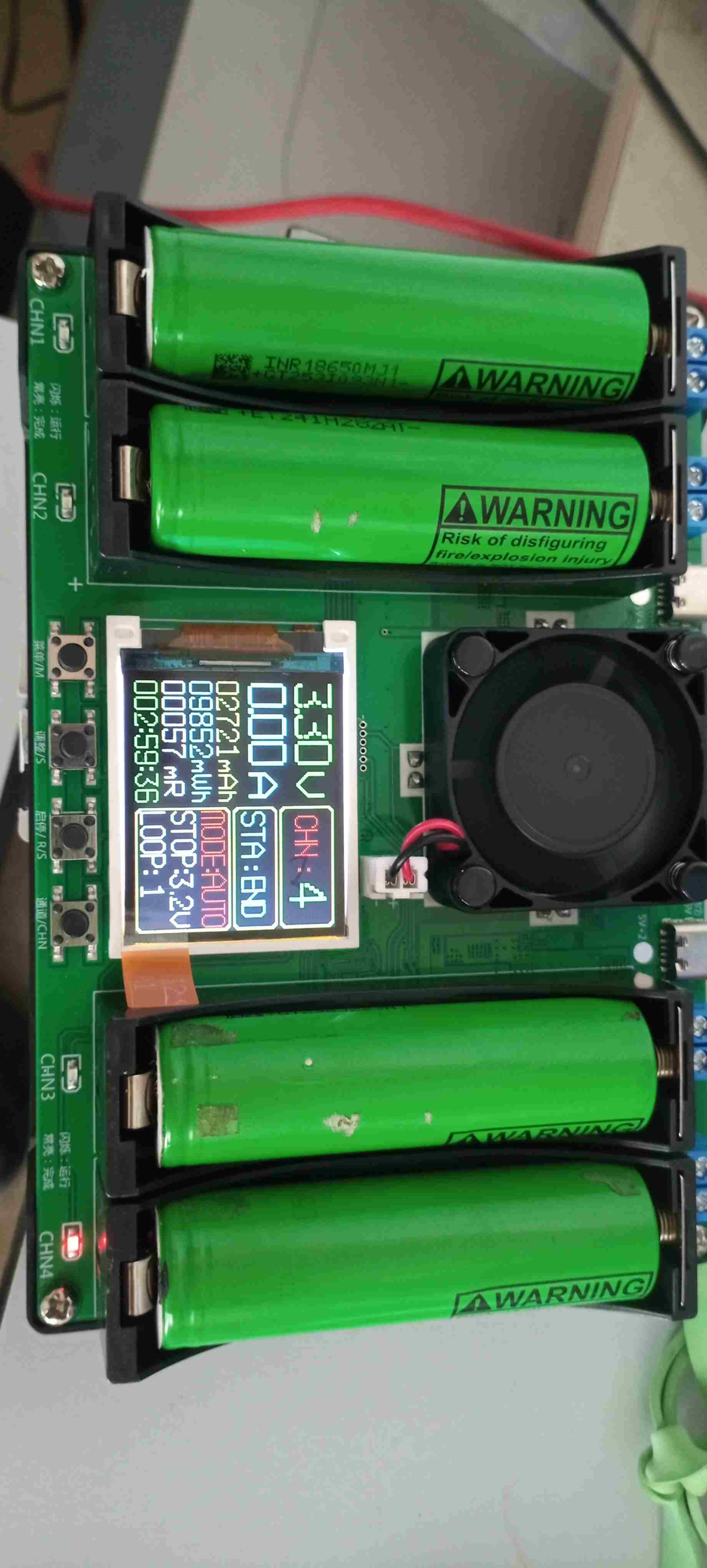

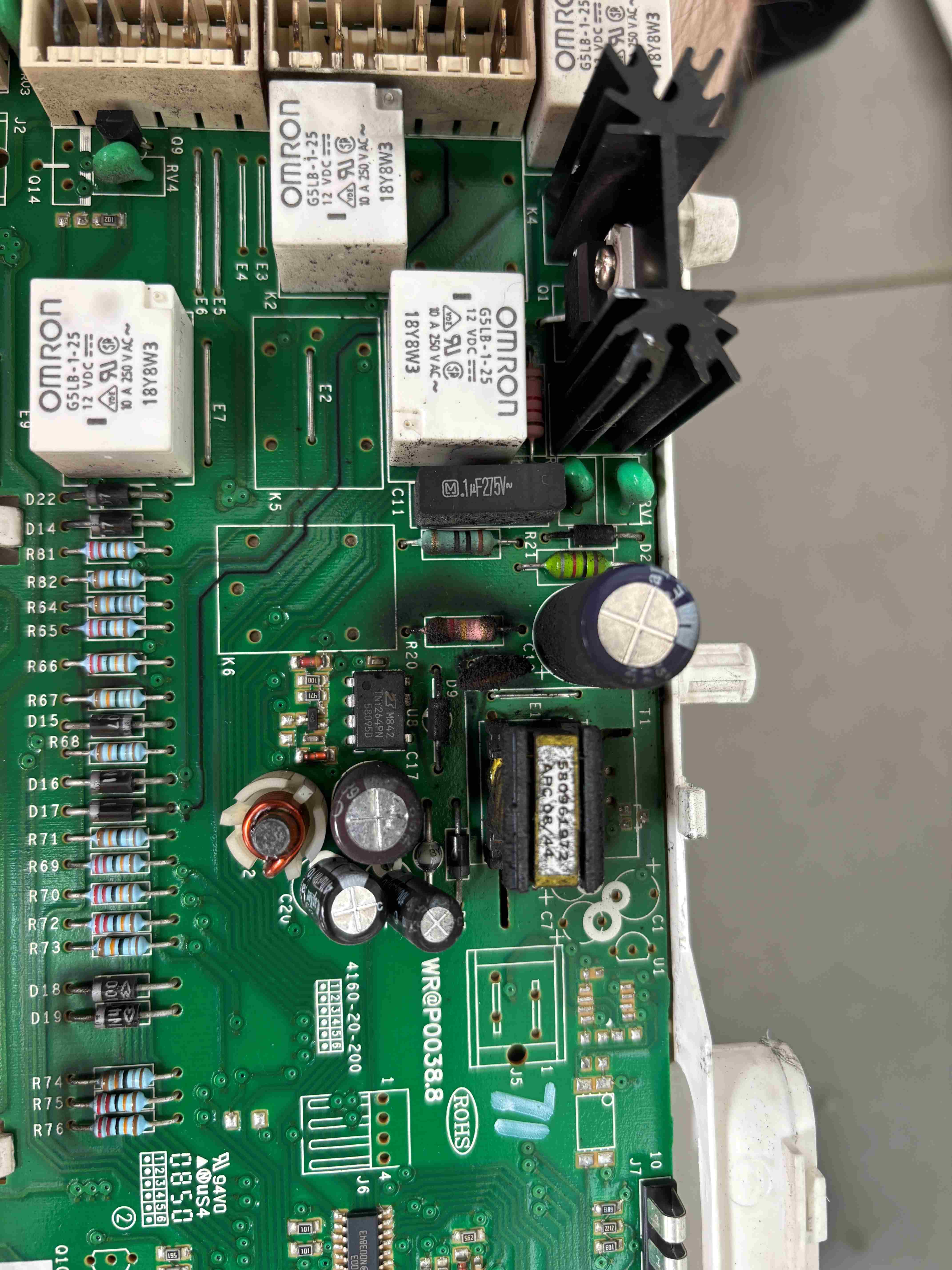

murabitocarmelo ha iniziato a seguire Amstrad AC9
Buongiorno a tutti, sono possessore di un condizionatore Amstrad AC9 che fino adesso ha fatto il suo lavoro senza problemi. Oggi si rotta l'aletta dell'unità interna, qualcuno sa dirmi dove posso trovarla ? Ringrazio anticipatamente tutti.
gen081970 ha iniziato a seguire impianti fotovoltaici altrui possono provocare sbalzi di corrente?
impianti fotovoltaici altrui possono provocare sbalzi di corrente?
gen081970 ha inserito una discussione in Scatti intempestivi dei differenziali
Buongiorno, mi trovo in una zona alimentata da una linea ENEL con 5 utenze, da quando i miei vicini di casa che sono sulla stessa linea, hanno attivato due impianti fotovoltaici con accumulo distinti da 8 KW cadauno, in corrispondenza delle ore di massima resa dei pannelli, sul mio impianto arrivano dei picchi di tensione fino a 260/270 V, ho montato uno stabilizzatore di quelli economici che leggono tensione e ampere e interviene in caso di superamento di un certo limite facendo scattare il magnetotermico generale, ma comunque alla fine della fiera, ci sono molti sganci di corrente, sto acquistando un magnetotermico a riarmo automatico per tamponare la situazione, ma visto che chiedere l'intervento di ENEL per capire se la linea è sottodimensionata si sta rivelando impresa assai ardua, volevo capire se si poteva fare qualcos'altro per limitare il disagio. Grazie -
Dopo installazione impianto fotovoltaico scatta spesso il differenziale
gen081970 ha risposto a dambro alla discussione in Scatti intempestivi dei differenziali
Chiedo scusa -
Buchi simil bruciature bucato
Ciccio 27 ha risposto a Chicca1974 alla discussione in Lavatrici - Asciugabiancheria
Polvere, in vaschetta. Punto. -
Indesit WIE 107EX - Mancato riconoscimento oblò chiuso (già eseguiti alcuni controlli)
Ciccio 27 ha risposto a fenestren alla discussione in Lavatrici - Asciugabiancheria
Spesso proprio le spazzole in rodaggio fanno "sobbalzare" le elettrovalvole. Fai comunque bene a pulire la scheda: la polvere delle spazzole è ovviamente conduttrice di corrente, e potrebbe fare danni. -
michpao ha iniziato a seguire Indesit WIE 107EX - Mancato riconoscimento oblò chiuso (già eseguiti alcuni controlli)
Indesit WIE 107EX - Mancato riconoscimento oblò chiuso (già eseguiti alcuni controlli)
michpao ha risposto a fenestren alla discussione in Lavatrici - Asciugabiancheria
Ora che l’hai liberata da quello che non doveva esserci, provala! -
Nuova lavatrice - Chiarimenti sui vari modelli di lavatrici asko
Ciccio 27 ha risposto a twistdh alla discussione in Lavatrici - Asciugabiancheria
Se gira sempre "caduto" sono i cuscinetti, specie se fa un rumore di ferraglia mentre centrifuga e balla in maniera irregolare. In questo caso in ogni punto il cestello balla rispetto al bordo della vasca. Se appare "ovalizzato" si è spezzato un braccio della crocera, oppure due. La riprova la hai afferrando il cestello in corrispondenza di ciascuno dei tre bracci e scuotendolo con vigore avanti e indietro. Se in uno o due punti il cestello si muove in maniera diversa rispetto alla vasca, allora è quella. Io comunque penso che si spende meno a sistemarla, e credo che possa durare ancora abbastanza (è una Bosch!). Non è per me il relè della scheda che gestisce il riscaldamento, altrimenti bollirebbe sempre e comunque. -
Indesit WIE 107EX - Mancato riconoscimento oblò chiuso (già eseguiti alcuni controlli)
fenestren ha risposto a fenestren alla discussione in Lavatrici - Asciugabiancheria
Altro aggiornamento. Ho controllato le spazzole ed erano effettivamente montate correttamente. Per sicurezza ho confrontato anche con diversi tutorial online e ho provato ad invertirle tra loro facendo ruotare a mano il motore per sentire se il rumore cambiasse. Ho riavviato la lavatrice facendo un ciclo di lavaggio veloce con centrifuga (diverso da quello fatto in precedenza) e lo ha finito correttamente: durante il funzionamento, il lucchetto rosso è sempre rimasto fisso sul display. Poi ho lanciato un altro ciclo più lungo e, verso la fine, il lucchetto per qualche volta è sparito per qualche secondo per poi riapparire. Quando il countdown sul display ha mostrato "1", il ciclo è durato tantissimo, ben oltre il minuto (ammesso che "1" volesse dire 1 minuto alla fine). Nel momento in cui è finito è apparsa per un attimo la scritta END e subito dopo l'errore F-01. Ho fatto un video da dietro la lavatrice dove si vede che il bagliore delle spazzole è continuo da entrambe, ma che il tubo di ingresso dell'acqua ha spesso dei sobbalzi (non so come poter allegare il video). Potrebbe essere qualcosa legato alle due elettrovalvole? il filtrino della linea di ingresso era pulito. Ho smontato la scheda e l'ho trovata come nelle foto allegate. Ho testato il TRIAC con il prova diodi come spesso suggerito su internet e direi che è ok: aperto tra A1 - A2 || aperto tra A2 - G || 0.065V tra A1 - G. Ho dato una pulita veloce e osservato con un microscopio cinesissimo di mia figlia e non mi pare che ci siano componenti bruciati...sembra quasi polvere delle spazzole che si è depositata in certi posti (ma potrei sbagliarmi). Appena mi arriva l'alcool isopropilico, faccio una pulizia approfondita di tutte le componenti elettriche, connettori vari compresi. Già che c'ero, ho smontato la pompa e il manicotto di gomma ad essa collegato, liberandola da alcuni centesimi, un chiodo e 4 o 5 lamelle di plastica di solito usate per i becchi delle camicie. Altro che potrei fare/controllare, per favore? Grazie mille! -
Controllare una batteria al litio con una resistenza
trittico6969 ha risposto a trittico6969 alla discussione in Elettronica Fai da te
Ok la prima batteria ha fatto il suo ciclo. Secondo voi i valori che allego sono ottimali? E con quali valori è consigliabile buttare la batteria? -
Alessio Menditto ha iniziato a seguire Condizionatore Amstrad Ac9
Condizionatore Amstrad Ac9
Alessio Menditto ha risposto a Angelblue71 alla discussione in Componenti Climatizzazione
Carmelo ti aiutiamo volentieri ma devi aprire una nuova discussione tua, grazie. -
Condizionatore Amstrad Ac9
murabitocarmelo ha risposto a Angelblue71 alla discussione in Componenti Climatizzazione
Buongiorno a tutti, sono possessore del condizionatore Amstrad AC9, si è rotta l'aletta e non riesco a trovarla. Se qualcuno mi può aiutare, grazie. -
Buchi simil bruciature bucato
Alessio Menditto ha risposto a Chicca1974 alla discussione in Lavatrici - Asciugabiancheria
Chicca perdonami, siccome queste discussioni sfiorano il limite del paranormale, cerchiamo di tirare le fila un attimo: non possono essere detersivi né liquidi né polvere a fare quei buchi strani, perché allora dovrebbero bucare a tutti quelli che hanno comprato il detersivo insieme a te, e questo penso non sia possibile (a meno che non scrivano in forum per lo stesso problema). Sembrano effettivamente macchie chimiche, non di strappi tipo come se ci fosse un chiodo infilato a punta in su nel cestello come le torture medievali, che sbrandellerebbero lembi di carne ai poveri straziati, sembrano più delle gocce che sono cadute, non si capisce bene come e dove, su determinati punti dei vestiti, e non possono essere altro che gocce per lo stesso ragionamento del chiodo. E sono gocce fortemente acide per bucare sempre piccole zone. Quindi bisogna ragionare su questi due punti fermi, non è una cosa vaga, ma una strage di tessuto ben mirata su alcuni punti dei vestiti. -
michpao ha iniziato a seguire Buchi simil bruciature bucato
Buchi simil bruciature bucato
michpao ha risposto a Chicca1974 alla discussione in Lavatrici - Asciugabiancheria
Ha i provato a sentire un riparatore generico?! Con un centinaio di € l’avrebbe riparata. Come lo metti il Napisan? -
@Igor Maino Attenzione: Quando acquistate un software, in realtà state acquistando una licenza d’uso, non il codice sorgente. La differenza è enorme. Nessuna azienda fornisce il sorgente, a meno che non venga espressamente richiesto dal cliente; in tal caso il prezzo aumenta notevolmente, poiché all’interno del software possono essere presenti librerie proprietarie che non sono liberamente riutilizzabili. Se questa condizione non è specificata in modo chiaro nel contratto di vendita, nessun avvocato potrà farvi ottenere il codice sorgente contro la volontà del fornitore.
Segnale luminoso per URMET 1133/15
Massimo_1979 ha risposto a Massimo_1979 alla discussione in Citofoni, videocitofoni e intercomunicanti
Ciao Roby 73, visto il costo del modulo, non sarebbe possibile inserire "semplicemente" un led sul morsetto CA? GRAZIE! MASSIMO - Oggi
Principio di funzionamento del modulo di accensione elettronica SIG3
GiRock ha risposto a Leone2285 alla discussione in Elettronica generica
Bene, magari risolviamo l'arcano!!! -
GiRock ha risposto a fabriaq alla discussione in Elettronica generica
Sono Dati presi dal Datasheet per carichi in DC su 30V, se spremuti al massimo bisogna rispettare la cadenza temporale, questo inevitabilmente ridurrà il ciclo vitale dei contatti del Relay... In AC per 110/220V~ con 10A, 1s ON e 2s OFF, ad ogni modo se hai letto i post di @fabriaq, questi li userà come pilotaggio per altri di maggior portata, siamo pur sempre ancora in fase di test, poi si valuterà il resto in base alle eventuali problematiche riscontrate... -
Buchi simil bruciature bucato
Chicca1974 ha risposto a Chicca1974 alla discussione in Lavatrici - Asciugabiancheria
Da quando è intervenuto il tecnico che ha attribuito il problema al detersivo in polvere, la scorta di detersivo in polvere che avevo l'ho portata in discarica....... mi ha fatto sentire talmente in difetto dicendo che ormai la polvere non si usava più, che ho preferito buttare tutto pensando di risolvere. Da quel giorno, cioè dal 3/4 agosto ho iniziato ad usare le caps di dash (1 sola per lavaggio) che già in passato avevo usato ma che all'epoca si incollavano ai vestiti senza sciogliersi completamente. Io ho sempre preferito la polvere anche come qualità di lavaggio, per me il liquido "pulisce meno", mio modesto parere. Perché dici che il liquido è sconsigliato? Io lo verso direttamente nel cestello. Non va bene? -
Nuova lavatrice - Chiarimenti sui vari modelli di lavatrici asko
twistdh ha risposto a twistdh alla discussione in Lavatrici - Asciugabiancheria
Eh ma infatti è proprio la crociera il mio cruccio…non so in che stato sia. Non vorrei che sistemo il resto e poi si sfonda lei di botto. comunque anche a vuoto mi sembra che non giri proprio dritto il cesto e vibra abbastanza -
Buchi simil bruciature bucato
Chicca1974 ha risposto a Chicca1974 alla discussione in Lavatrici - Asciugabiancheria
Non ho addolcitori in casa, la lavatrice è collegata direttamente alla rete idrica sanitaria domestica. La precedente lavatrice era una Samsung Qdrive ecolavaggio 9.0 kg mod. WW90M760NOA/ET, del 2018. Non centrifugava più quindi ho dovuto cambiarla, essendo fuori garanzia mi sarebbe costata troppo la riparazione. Per il resto era ottima. Lavaggio impeccabile. -
Anda Tech ha aderito alla comunità
Nuova lavatrice - Chiarimenti sui vari modelli di lavatrici asko
fisica ha risposto a twistdh alla discussione in Lavatrici - Asciugabiancheria
la mia è del 2003, cambiata solamente la pompa. sono macchine diverse. Lo sporco si annida sulla crociera, e anche per quello si rompono -
Nuova lavatrice - Chiarimenti sui vari modelli di lavatrici asko
twistdh ha risposto a twistdh alla discussione in Lavatrici - Asciugabiancheria
Aggiornamento in diretta…sta uscendo una quantità di sporco notevole, quindi il lavaggio serve. L’acqua all’interno è nero/rossastra sta però uscendo vapore dal cassetto dei detersivi…ok che è lavaggio a 90 gradi ma mi pare eccessivamente calda la situazione. Non so se io riesca a capire dove stia il problema…se sensore di temperatura o relé/triac, che non so nemmeno dove sia eheh. vediamo appena finisce, le faccio un altro risciacquo da dentro a filtro smontato. -
click0 ha iniziato a seguire Vivere a 190 volt
Hai un tuo POD ho sei collegato al punto di misura della cantina?!
zmiaux ha aderito alla comunità
Nuova lavatrice - Chiarimenti sui vari modelli di lavatrici asko
twistdh ha risposto a twistdh alla discussione in Lavatrici - Asciugabiancheria
Eh può anche essere. L’ultimo lavaggio a 30 gradi mi ha portato il vetro a circa 38/40 gradi…però la biancheria, una volta finito il ciclo, era a circa 25 gradi quindi non molto alta (anche se forse me la sarei aspettata più fredda…non so). ora ho iniziato con un ciclo a vuoto a 90gradi con 100 grammi di acido citrico (monoidrato…ho solo quello al momento)…apppena finisce (se finisce…) magari carico una foto a pannello superiore tolto. Non avevo visto possibilità di apertura, ma è l’unica che vedo quindi possibile che me lo sia perso. @fisica grazie! Ottima idea non ci avevo pensato! Ho illuminato con una luce un po’ forte e guardato attraverso i buchi, il fondo della vasca non sembra particolarmente sporco dato che ha il colore beige della plastica. Ci sono zone nere invece sulla parte posteriore. A filtro smontato ho fatto dei risciacqui con uno spruzzatore, sparando acqua attraverso i buchi del cesto, ed è venuto via un po’ di schifo. Non avevo pensato di farlo prima, ma effettivamente è come fare dei risciacqui facendola andare però senza sprecare molta acqua. non essendo esageratamente sporco l’interno (dal poco che si vede attraverso i buchi) a questo punto i problemi principali sono il cuscinetto e, forse, il sensore di temperatura dato che secondo me fa tutti i programmi più caldi del previsto. Rimane comunque il dubbio se abbia senso spenderci soldi per cercare di riparare il grosso…o se tanto vale cambiarla dato che non è recente e non ho idea di come stia messa la crociera -
Chiarimento su sostituzione magnetotermico differenziale
prolonga ha risposto a prolonga alla discussione in Interruttori differenziali, magnetici e termici
Sì, era l'idea iniziale ma Schneider non produce MTD a due moduli con le specifiche che mi servono, occorre mettere due apparati separati cioè 4 moduli di ingombro e non li ho nel quadro tecnico. Per questo pensavo di rimediare come in ipotesi. Circa gli MTD per le utenze, infatti nella mia ipotesi avrei previsto 4 MTD
