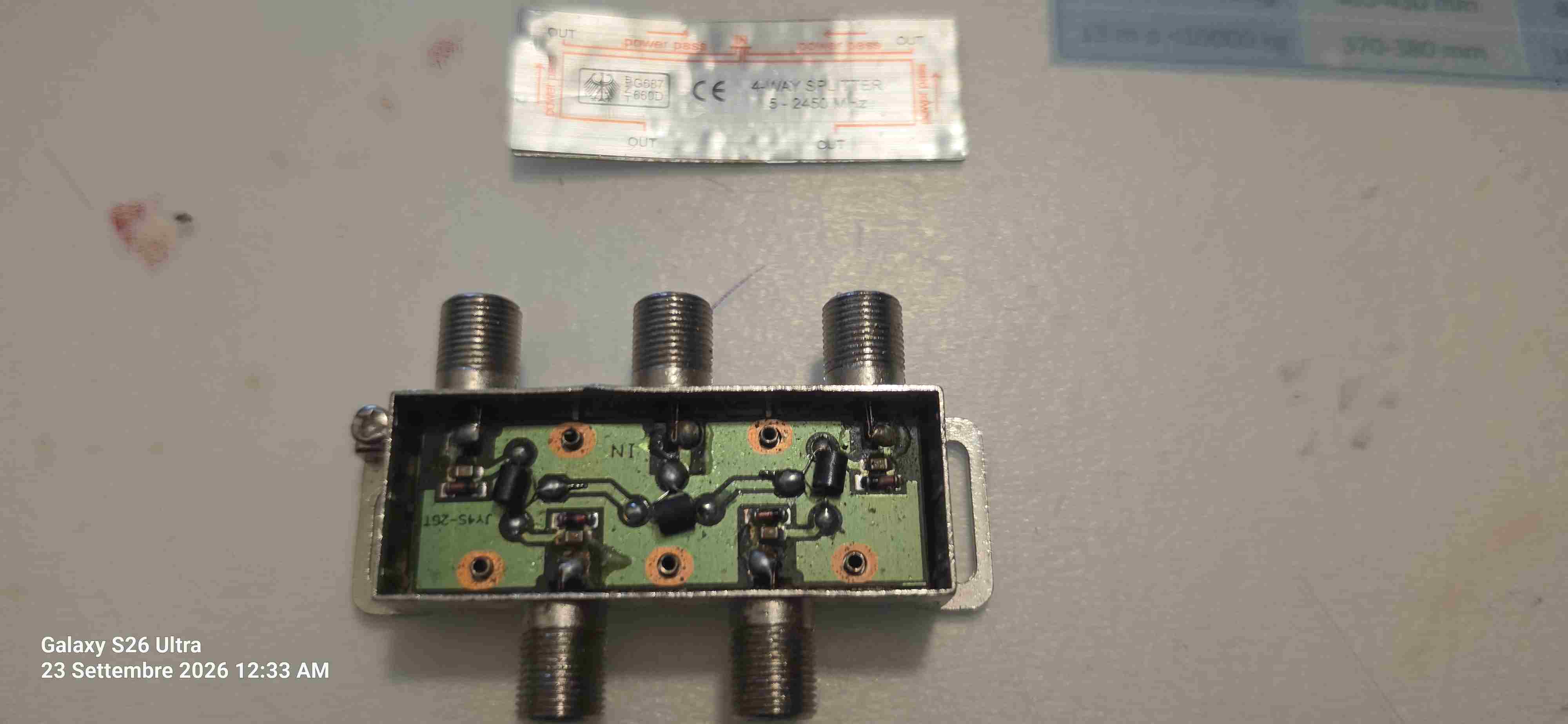

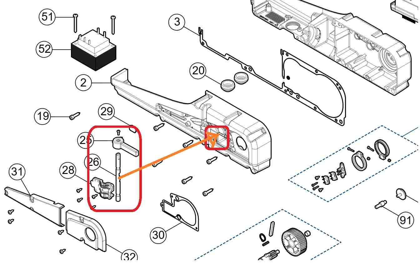

arnus961 ha aderito alla comunità
- Oggi
Da valore infinito, si l'ho aperto per vedere , posto la foto, secondo me dove ci sono le piazzole di rame manca la saldatura in questo modo solo il polo caldo e' collegato che dite ?
Eventuale acquisto lavatrice Hyundai
Ganimede77 ha risposto a Hirotome alla discussione in Lavatrici - Asciugabiancheria
Che hanno che va? Non amo le carica dall'alto slim, anche se potenzialmente potrebbero essere la miglior meccanica, sono ormai realizzate, negli ultimi anni, piuttosto male. Non dirmi che sei anche tu uno di quelli che fa prevalentemente cicli brevi, basse temperature e detersivo liquido o magari usa intrugli al posto del detersivo e liscive di acido citrico e/o aceto al posto dell'ammorbidente. Alla data non mi risulta che hyundai abbia a catalogo una carica dall'alto slim -
Da valore infinito
Eventuale acquisto lavatrice Hyundai
Ganimede77 ha risposto a Hirotome alla discussione in Lavatrici - Asciugabiancheria
gli elettrodomestici Hyundai (compreso il tuo frigorifero) si collocano nella fascia bassa. Non significa che non funzionano, significa che non hanno materiali pregiati e durevoli, non incorporano le ultime tecnologie o non sono campioni di risparmio energetico. Visto il prezzo medio, a volte, sono dei piccoli miracoli. Considera che se il top delle lavatrici, Miele ad esempio, ha una qualità di lavaggio con punteggio 100, la lavatrice più economica laverà con un punteggio 97. L'economica avrà un ciclo di vita 7-8 anni mentre la Miele magari 20, la Miele avrà un sistema di dosaggio automatico del detersivo e ammorbidente, l'economica no. La Miele avrà i ricambi garantiti per 20 anni ma li troverai ancora dopo 40, l'economica, finita la produzione del modello specifico avrai magari al massimo 3-5 anni per avere i ricambi, ecc. Ognuno fa i suoi conti. -
Ciao foscolippo, Non so se ho capito bene il tuo quesito, ma la maniglia per lo sblocco può essere girata in qualsiasi posizione si trovi l'anta, che sia tutta chiusa, tutta aperto o a metà corsa, non cambia nulla. E allo stesso modo puoi girarla in qualsiasi posizione per ribloccare nuovamente il portone. Non ho ben presente com'è fatto di preciso, comunque prova a vedere se il pistoncino che dovrebbe uscire dal gruppo riduttore, entra ed esce quando giri la maniglia (vedi freccia arancione), altrimenti spruzza un po' di grasso spray all'interno del pistoncino e sollecitalo manualmente in modo che si sblocchi, magari c'è solo un po' di ossido o altro impedimento Altrimenti posta un paio di foto, o meglio ancora un video che ci capiamo meglio.
già...
Nel senso che il finecorsa di chiusura (contatto COM-NC), andrà collegato appunto al contrario di quello di apertura, cioè tra il filo del condensatore e il morsetto V. Attenzione però, non so se il tuo motore abbia lo stesso senso di marcia di quello dello schema, potrebbe essere necessario invertire i fili nella centrale sui morsetti U-V e X-Y. Se non hai fretta, sabato o domenica che ho più tempo (forse 😁) Ciao prego
E la verifica con il tester in prova-diodi?
Supporto su prodotto per sostituzione Seko 603
ROBY 73 ha risposto a cris95 alla discussione in Citofoni, videocitofoni e intercomunicanti
Ciao cris95, Puoi vedere un qualsiasi citofono 4+n cosiddetto "universale" con chiamata in Corrente Alternata, come ad esempio il Vimar 887U; l'Urmet 1130/16 o 1133/15 o il più nuovo 1144/15; il Comelit 2703U o G104A; oppure il Farfisa EX320R, poi puoi vedere anche il Tegui T-71U, oppure il Master VXPH410, oppure se lo volessi anche tutto nero, puoi vedere il Cyfral 5902768850796 oppure nero e grigio, basta che lo cerchi su Amazon. Scegline uno e poi se non riesci a "trovarti" con le tabelle che sono allegate al nuovo citofono, vediamo come fare i collegamenti, però posta una foto dei collegamenti sui morsetti 6-1-2 in basso a sinistra che dalla foto attuale sono coperti dai fili marrone, bianco, grigio -
Dai, partito! Preso dallo sconforto ho rifatto saldature ovunque e pulito bene con alcool isopropilico e boh... la foto non rende e la geometria è da tarare ma l'immagine è nitidissima! Grazie Riccardo, soprattutto per l'EAT! Davvero un'emozione, questo tv sicuramente si era guastato e non era mai stato riparato dagli anni 60. E dopo così tanto tempo vederlo rivivere è davvero splendido! Alla prossima avventura ;)
Siera SI54T005 A-01 manca EAT
Riccardo Ottaviucci ha risposto a frapenas alla discussione in Philips - Phonola
no,se c'era si vedeva. Fai la prova,con attenzione alla scossa molto dolorosa dell'eat, della ventosa sulla gabbia,quindi tensione continua. La scintilla deve essere sottile,lunga e anche ramificata come un fulmine. Se l'immagine è dilatata e scura l'eat è bassa,non c'è santo che tenga.Chi vuoi che attiri gli elettroni dal catodo allo schermo se la tensione acceleratrice non è quella giusta? Non ricordavo i pin della DY87, ero convinto fossero i classici 4 e 5 delle noval Con questi post sto tornando indietro di 50 anni quando ero ancora studente di ingegneria e dovevo lavorare per mantenermi agli studi (O.T.) -
Sarà il partitore fasullo; se quell'altro nuovo funziona lascialo montato e tutto apposto. Ma per curiosità quello che non funziona io lo aprirei per capire cosa c'è dentro. Una volta un affare cinese a 4 uscite che doveva essere un partitore, a casa di una cliente, mi faceva squadrettare le tv, aggeggio comprato da loro, naturalmente. Metto un mio partitore e tutto ok. Quello guasto me lo porto a casa e per curiosità lo smonto; aveva tutte le uscite saldate con l'ingresso....... Era come fosse un collegamento di fili elettrici, senza bobine..diodi..o altro.
Borlx ha iniziato a seguire Problema lavatrice Bosch Serie 6, resta accesa anche su "Spento"
Problema lavatrice Bosch Serie 6, resta accesa anche su "Spento"
Borlx ha inserito una discussione in Lavatrici - Asciugabiancheria
Ciao a tutti, vi chiedo aiuto per la lavatrice di mia mamma, oggi, mentre impostava il programma di lavaggio, ha sentito un rumore e la lavatrice si è freezata, come da foto, con 4 spie accese e nessun messaggio di errore. La cosa che a me pare molto strana è che anche girando il selettore su "Spento" la situazione non cambia. La scheda elettronica ad occhio non mostra segni di bruciature. Qualcuno può darmi qualche consiglio da darmi? Grazie Visualizza anteprima allegato 1000073071.jpgVisualizza anteprima allegato 1000073071.jpg Visualizza anteprima allegato 1000073072.jpgVisualizza anteprima allegato 1000073072.jpg 1000073072.jpg 3.8 MB 1000073071.jpg 3.6 MB -
Mitan è un'azienda italiana di alta qualità; adesso è stata assorbita dalla Emme Esse con la quale condivide credo solo il reparto antenne, mentre elettronica e distribuzione ha una sua linea di produzione. Per quanto riguarda la messa a terra sul palo dell'antenna; non è un parafulmine, ma serve ad eventuale protezione da contatti diretti. Se c'è si puo' usare, se non c'è nello stabile fa nulla. Casomai andrebbe messa a terra la calza del cavo che arriva dall'antenna, e per farlo serve un apposito ponticello con dei connettori F femmina-femmina, è una barretta metallica con morsetto per la terra e connettori F arrivo antenna. Serve per scaricare eventuali tensioni dirette o indirette, tipo quelle che a volte escono dal connettore attacco antenna retro tv; sai che belle sberle certe volte si prendono in gosse distribuzioni condominiali? Il centralino non protegge nulla, perchè se una sovratensione entra dal cavo antenna il centralino tramite la calza la puo' fare passare ugualmente verso la tv. Semmai puoi mettere un spd in testa sul sottotetto ma che sia messo a terra; non ferma eventuali fulmini ma limita la sovratensione. Un impianto di messa a terra serio per un edificio andrebbe progettato da un professionista dopo avere prima valutato se l'abitazione rientra in determinati fattori di rischio; e comunque costa molto, è una gabbia di Faraday con picchetti perimetrali.
Grazie snipermosin x la spiegazione, aggiorno ho eseguito la prova qui a casa mia, dove ho fatto l'impianto e' a casa di mia figlia, inserendo lo splitter non si vede neanche qua' , nel frattempo avevo ordinato quello qui nell'immagine che ho postato , provato e la tv si vede, resta ancora la prova sul posto,se l'esito e' uguale allora e' fuori uso ,a pensare che avevo misurato con il tester le uscite e dava 13 Vcc.
Alcune osservazioni su quanto emerso: Beh anche uno splitter Unicable lo è, nel senso che essendo "passivo" divide il segnale RF senza amplificarlo (lo attenua e basta, per forza di cose). Ma probabilmente per l'AI "passivo" e "attivo" sono concetti di altro tipo, non so... Ci può stare, anche se io l'avrei spiegato in un altro modo, ma va bene così: a volte troppi dettagli tecnici mandano in confusione i non addetti ai lavori. A esser sincero, però, di splitter per banda TV+SAT con queste caratteristiche io non ne ho mai visti.
Tempi di liquidazione GSE e gestione energia in eccesso — la vostra esperienza reale?
yunes ha inserito una discussione in Fotovoltaico
Buongiorno a tutti, mi chiamo Yunes, vengo dalla provincia di Treviso, e sto facendo una ricerca universitaria nell'ambito delle energie rinnovabili. Vedendo quanto questa community sia attiva proprio sui temi elettrici e installazioni, vorrei capire come vi trovate con il GSE pagamenti e scambio sul posto, mi piacerebbe raccogliere qualche testimonianza diretta: come vivete oggi i tempi di liquidazione da parte del GSE? E come gestite l'energia prodotta in eccesso rispetto ai vostri consumi? Ho preparato anche un breve questionario anonimo (3-4 minuti, nessun account richiesto), se preferite rispondere in forma più strutturata: https://forms.gle/Pn1ybmn1i42Ps2Wg9 Ma sono ben felice di leggere anche solo due righe qui sotto sulla vostra esperienza — sto cercando di capire la realtà vissuta da chi ha già un impianto, non di vendere nulla. Grazie in anticipo a chi vorrà darmi una mano 🧑🎓 -
Perchè si comporta così un orologio sportivo? Cosa fare?
BEnrico7 ha risposto a BEnrico7 alla discussione in Elettronica generica
Grazie a tutti per le risposte. Ma una soluzione praticabile ESISTE? Un tentativo, almeno!!! -
Scaricare direi che scarica no? https://photos.app.goo.gl/pBCiLwnuaPfwrxa79 Ho apeerto lo zoccolo della DY87/802 (ne ho provata un'altra con i medesimi risultati. Rispetto allo schema non trovo R98 da 1ohm. Sarà integrata nell'EAT? Comunque appena accendo lo schermo si illumina poco per circa mezzo secondo e poi va a nero.
Corrente Costante per Elettrolisi Dermatologica
Robdematt ha risposto a Robdematt alla discussione in Apparati, Schemi & circuiti
Grazie ragazzi, è sempre un piacere continuare ad imparare! Però come la mettiamo con il ZK-4KX? Elevatore di tensione anche quì? Non credo, dovrebbe (teoricamente) fornire i voltaggi e amperaggi impostati (anche se abbiamo accertato che per quanto riguarda gli amperaggi è meglio stendere un velo pietoso)... In foto il mega circuito che utilizzo normalmente per la depilazione, non disegno uno schema perchè immagino che la foto sia sufficente per intuire di cosa si tratta. Non è regolabile, quando si tocca la pelle con l'ago parte un beep (è un pochino più tenue se la conduttibilità non è ottimale) che dura un tot di secondi (non li ho mai misurati, saranno 4 o 5 secondi) per poi ripetersi dopo una brevissima pausa (in pratica conti i beep per avere un'idea del tempo), tutto quà... e funziona benissimo! Sospetto che siano un po' meno di 1mA perchè la reazione non è particolarmente vigorosa e bisogna abbondare un po' con i tempi, un pochino più intensità snellirebbe la procedura e non guasterebbe ma in compenso è praticamente impossibile causare esiti cicatriziali indesiderati, inoltre non essendo regolabile non si può portare l'amperaggio a valori consoni ai trattamenti degli inestetismi (2-5mA). -
Ciao, la scarica quando l'ho vista era la classica azzurrina bella cicciotta e ha fatto circa 2cm verso il telaio. Il vetro del cinescopio comunque non mi sembra presenti elettricità statica. Posso provare a staccare la ventosa ed avvicinarla alla gabbia eat con tv acceso e vedere che succede? Ti allego qui sotto un po' di tensioni misurati in zona: - ci sono i 500V a piedino 3 del cinescopio che non vanno oltre i 350V regolando il potenziometro R151 sulla basetta - di boost ho 1250V invece di 850V che poi per qualche motivo poi crollano prima di arrivare al pin di cui sopra ... non capisco I componenti nella zona di questa parte di schema sono tutti ok, controllati tutti a tappeto. Grazie
TV Samsung audio difettoso e ritardo sulla comparsa del video quando si cambia canale
Riccardo Ottaviucci ha risposto a trittico6969 alla discussione in Samsung
il regolamento vieta accodamenti,devo chiudere il thread,aprine uno tuo -
Siera SI54T005 A-01 manca EAT
Riccardo Ottaviucci ha risposto a frapenas alla discussione in Philips - Phonola
l'eat se è corretta deve scoccare una scintillona di 2-3 cm almeno con un cacciavite verso massa. Se la lunghezza della scintilla (ci vorrebbe un tester x eat ma dove lo trovi?) è giusta il problema è solo sulla DY87,meglio se metti una DY802. Verifica che la spira del filamento sia ben aderente alla ferrite del trafo e che soprattutto non sia staccata all'interno dello zoccolo (piedini 4 e 5). Se avevi uno di quei diodi a bacchetta usati per le TV più recenti,almeno per far una prova,ti toglievi anche questo dubbio -
Componente sconosciuto su scheda relè per domotica
aspide ha risposto a aspide alla discussione in Componenti elettronici ed equivalenze
Grazie Ctec. Un paio di domande: - è normale che col tester si comporta come un diodo? - come mai è saltato non lui la solo la saldatura sulla pista dei 24 V? - quindi potrei, di massima, saldare la pista bruciata e bypassarlo senza problemi? grazie mille -
Supporto su prodotto per sostituzione Seko 603
Maurizio Colombi ha risposto a cris95 alla discussione in Citofoni, videocitofoni e intercomunicanti
Quel prodotto fa parte di un sistema 4+n con suoneria elettromeccanica. Qualsiasi apparecchio citofonico definito "universale" può essere utilizzato per la sostituzione. Se utilizzerai il citofono universale BTicino (art. 334262) avrai anche la stessa numerazione dei morsetti, se ne utilizzerai uno di un marchio diverso, troverai la tabella di corrispondenza all'interno della confezione.
