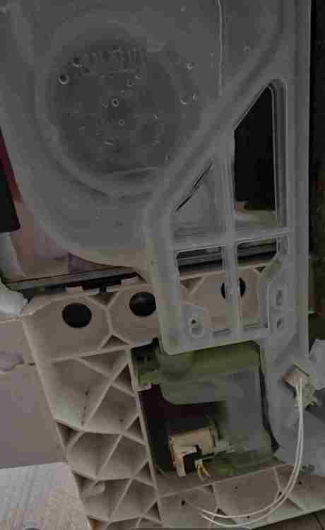

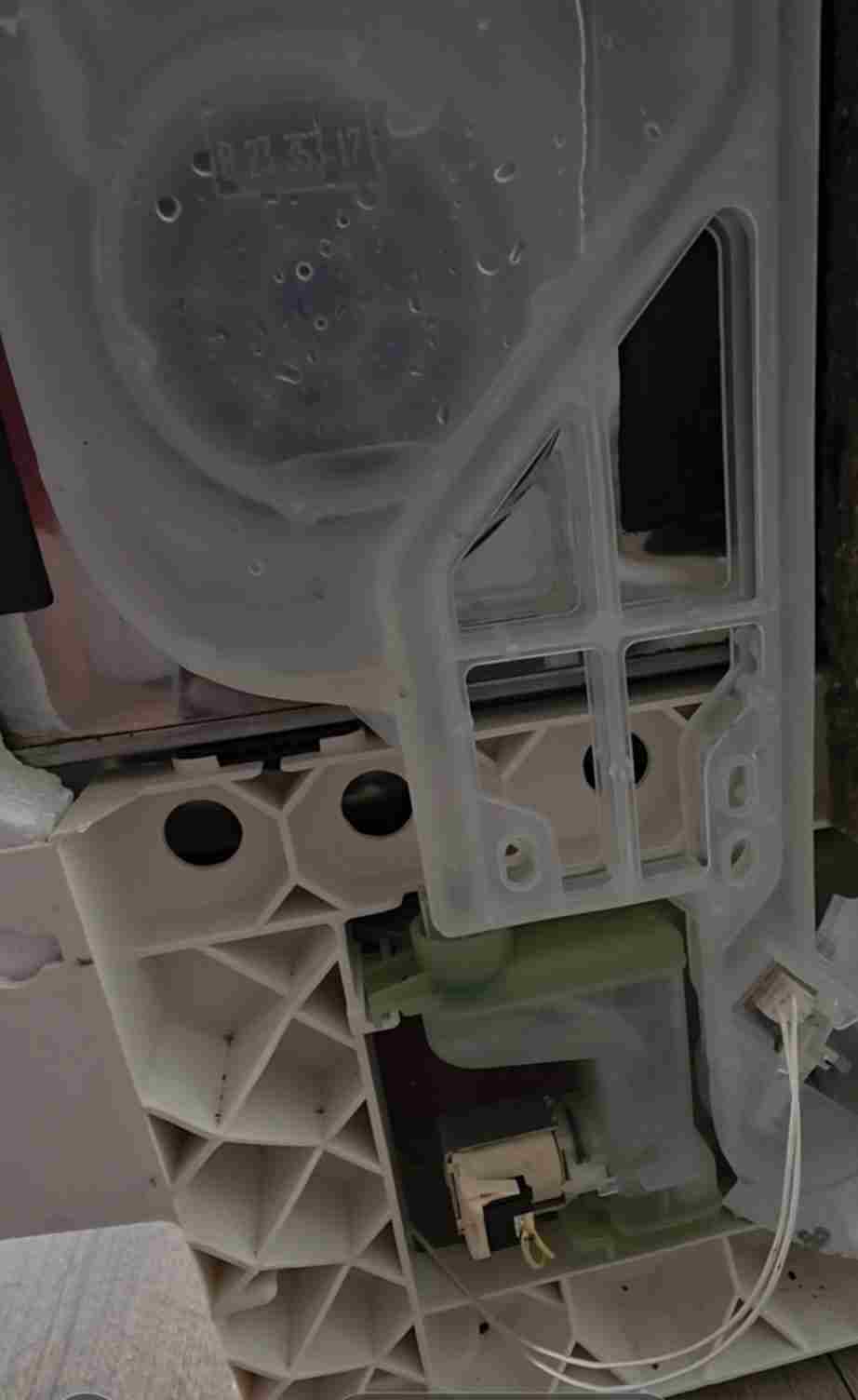

  1. Nell'ultima ora
  2. reka
    Ventola split Daikin FTXS50G esplosa.
    alla fine il mio split non permetteva l'estrazione da sotto e ho chiesto a chi me lo doveva caricare di smontarlo, aspettare il ricambio e rimontarlo, per fortuna aveva uno split 50 compatibile revisionato e ho messo quello così non devo far la sauna in questi giorni. oggi prima che ripartisse avevo superato i 30°
  3. Kriminal73
    Lavastoviglie Whirlpool 3C26 dà errore H, anche se carica acqua
    Salve a tutti, mi unisco alla discussione perchè proprio ieri ho avuto un problema con la mia lavastoviglie Ariston HIO 3C23 WF. La lavastoviglie carica acqua, ma bippa e mostra il codice di errore H. Ho smontato la lavastoviglie e soffiato dentro l'air break che all'inizio sembrava intasato, ma ora sembra far passare l'aria senza problemi. Ho rimontato il tutto e avviato due cicli di solo risciacquo, al primo ha bippato per qualche minuto, ma ha continuato a fare il programma selezionato, una volta terminato ho riavviato lo stesso programma e l'errore non è apparso. Tuttavia con un programma di lavaggio l'errore ed il bip continuo si ripresentano anche se la lavastoviglie continua a funzionare e termina il programma selezionato, non sono certo se nelle solite tempistiche. Credete che la sostituzione dell'air break che al suo interno ha anche il conta litri possa risolvere il problema? Grazie. Saluti.
  4. Marco Fornaciari
    gruppo elettrogeno 34KW molto datato con componenti obsoleti
    Bagnare il generatore è un attimo fare danni, non è detto che sia isolato almeno in classe F e resinato, se poi c'è il collettore dell'eccitatore la fritta è servita. Conviene copriere tute le prese d'aria e altri fori del generatore, quindi lavare il motore a pennello e con gli appositi detergenti, quandi asciugare con aria compressa, e con gli ingredienti indiespensabili della pazienza e dell'attenzione atutte le perti elettriche. A vuoto o con carico irrisorio il generato in ogni caso ci marcia, anche solo durante avviemento e spegnimento, e pauunto va bene così.
  5. Marco Fornaciari
    Aiuto su quadro elettrico
    L'impianto dell'appartamento è stato rifatto in anni recenti e dalla foto è conforme alle norme e alla regola d'arte. Dalla foto non si individuano chiaramente i conduttori del montatnte, e l'interruttore generale pare alimentato dal basso e ci stà. Nel quadro e nell'impianto c'è la distribuzione di fase e neutro più terra. Nel quadro non vedo conduttori solo neri in nessuna tubazione. ** I conduttori in uscita dal contatori anche loro sono recenti, pertanto l'interruttore entro 3 metri dal contatore dovrebbe esserci, se poi sono 4 metri per via della parte edilizia pazienza. Vedo che sono tutti conduttori neri e direi 6 mmq, per caso sei in una zona dove la distribuzione è fase-fase, per esempio Roma centro servita da ACEA? ** Anche se la presenza degli interruttori con solo polo polo protetto, cioè la sola fase, dice fornitura di fase e neutro: se effettivamente ti arriva fase e fase almeno il quadro non è a norme. *** Magari servirebbero più foto di tutta la zona contatori e quanto di elettrico c'è attorno. ** Quindi se dai contatori escono fili tutti neri, ma nel quadro dell'appartamento arriva un nero e un azzurro più la terra, e non sono da 6 mmq, da qualche parte in testa al montante ci deve essere un interruttore o dei fusibili, anche se potrebbero avere fatto delle giunte in quella canalina che si vede. Che poi quei fili potrebbe averli messi chi ha installato i contatori elettronici al posto di quelli elettromeccanici: di solito quelle ditte spesso viaggiano con una sola matassa di filo di un solo colore, però sono conduttori con caratteristiche diverse da quelle usate per gli impianti a valle. *** Servono interruttori con entrambi i poli protetti, mantre i tuoi hanno protetta solo la fase: visivamente sono larghi due moduli e non uno.
  6. Oggi
  7. Ale01
    TM Count 1X24V
    Buongiorno a tutti Sto usando la scheda di conteggio TM Count 1X24V configurata come "Operating with technology object "Counting and measurement" Ho bisogno di sincronizzare il conteggio quando si attiva un ingresso digitale ed attivare un interrupt quando raggiungo un certo conteggio. Faccio lavorare l'oggetto tecnologico "High speed counter". Per la sincronizzazione del conteggio con l'ingresso digitale nessun problema, ma il conteggio di riferimento per attivare l'interrupt è fisso e non posso modificarlo al volo. Esiste un modo per fare questo ? Ho provato ad usare la scheda nella modalità Manual Operation (Whitout technology object ) ma non è quello che vorrei utilizzare.
  8. Riccardo Ottaviucci
    Asciugacapelli IMETEC ECO G8001
    sicuramente va prima rimossa la cornice bianca,magari sotto c'è qualche vite (dubito) o più sicuramente l'ennesimo incastro che alla seconda volta si spezza ,porcherie cinesi. Quando li facevano in Italia almeno si smontavano
  9. Appunto preferisco l opinione di un pignolo! Partire fare 30 minuti di macchina per dieci minuti di lavoro o lasciare cosi?
  10. Lex21
    Problema acqua calda Vaillant VCW 240 E
    Problema in parte risolto. Ho sostituito il microinterruttore del commutatore e ora funziona perfettamente con l' autoclave. Però ho notato che nel bagno più distante alla caldaia, quando l' autoclave non parte, se apro l'acs la caldaia non si avvia. Per farla avviare devo aprire un rubinetto più vicino alla caldaia e allora in quel momento parte. Questa cosa da cosa potrebbe dipendere? Grazie mille del vostro supporto
  11. Beh, io sono pignolo, però a tutto c'è un limite. Avrei fatto diversamente in origine. Alla fine, quasi, tutto è sempre migliorabile. A te la scelta ell'eventuale cambiamento.
  12. galone
    SONOFF MINI DUO
    Grazie per la risposta, ma la separazione come la esegui? Presumo via configurazione, mi puoi dire come. Giuseppe
  13. michpao
    Lavastoviglie Whirlpool 3C26 dà errore H, anche se carica acqua
    Su questo modello che non monta il pressostato, potrebbe essere in sensore che non legge quando la girante ruota durante il carico dell’acqua (vedi 2 fili che vanno al contatto reed) di questa immagine. Oppure è la pompa di lavaggio che non dà consenso.
  14. Non suona quando citofonano (si sente solo un rumore provenire dall'interno del citofono) e, da sotto, non sentono la mia voce quando rispondo. Ora ho provato a spostare il jumper da R a E, ma non ho ancora fatto la prova per vedere se si sente la suoneria. Per l'altro problema, invece, non so cosa fare. Ho anche provato a regolare il volume, con cacciavite su leva MIC e SPK, ma quando rispondo, da sotto si sente solo una voce flebilissima 😞 Avevo, solo questo problema, con Cyfral 5P che ho restituito perché credevo fosse rotto, mentre ora che ho nuovamente rimontato il vecchio 1131 TUTTO FILA LISCIO. Grazie mille per avermi risposto e per la pazienza di leggere. Manuela
  15. Possiamo definirla una soluzione accettabile anche se migliorabile?
  16. ciao a tutti, devo sostituire il vimar 887U con un tegui T71U, qualcuno potrebbe aiutarmi con lo schema dei collegamenti? al momento l'887U è collegato così: Grazie
  17. 3kek1
    Problema scheda alim. TV LG oled65"
    Terremoti? Cavallette? Lavorofobia acuta? Lavorite? Scherzo..
  18. Dumah Brazorf
    SONOFF MINI DUO
    Puoi scollegare gli ingressi dalle uscite e fare in modo che entrambi gli ingressi lavorino su una sola uscita.
  19. Roberto Garoscio
    Schema cornetta citofonica
    1133/16 urmet, a numero corrisponde numero, tranne il 7 che diventa CA
  20. Roberto Garoscio
    Sostituire URMET 1131 D001A con URMET 1133 D001
    Cosa non funziona, la sola chiamata o altro?
  21. maxbambi
    Lavastoviglie Whirlpool 3C26 dà errore H, anche se carica acqua
    Scusatemi, perché ho appena riaperto la discussione dopo alcuni giorni che non l'ho considerata... Quindi se ho capito bene l'ostruzione potrebbe essere nella semiluna che c'è in alto nell'airbreak.... appena ho tempo per rimettere nel mezzo la lavastoviglie provo
  22. maxbambi
    Lavastoviglie Whirlpool 3C26 dà errore H, anche se carica acqua
    E hai risolto con la sostituzione del pezzo oppure con la pulizia? Perché il mio non sembra così sporco... è un contenitore trasparente e dovrebbe essere evidente la presenza di un'ostruzione di calcare
  23. Ciccio 27
    Lavastoviglie Whirlpool 3C26 dà errore H, anche se carica acqua
    Però ancora non mi hai dato retta... 🙄 Perché questa è una Hotpoint - Indesit rimarchiata. Stefano ti avrebbe già detto di testare il Reed per vedere se apre e chiude il contatto mentre passa l'acqua.
  24. maxbambi
    Lavastoviglie Whirlpool 3C26 dà errore H, anche se carica acqua
  25. Alessio Menditto
    Brasatura alluminio
    È difficilissimo brasare l’alluminio ma si fa, se usi la bacchetta adatta per l’alluminio e trovi la temperatura giusta, è un fatto di pratica, hai un piccolo intervallo di temperatura tra la fusione della bacchetta e quella del tubo di alluminio, devi trovare quella temperatura.
  26. reka
    Collegamenti elettrici
    o riprovi con 5 fili magari riducendo la sezione dei due del segnale, o cerchi un collegamento in locale per l'alimentazione o per la terra magari
  27. Alessio Menditto
    Collegamenti elettrici
    Ovviamente no, l’unica cosa che puoi fare se riesci è usare il filo di terra come filo normale. Ovviamente lo split dopo non avrà più il collegamento di terra, e mentre chi pulisce lo split tocca la parte metallica nel momento che c’è una dispersione verso terra, lui morirà folgorato all istante. Quindi o tiri un cavo nuovo o usi la terra, cosa pericolosa e da non fare, però ognuno si prende sempre le proprie responsabilità.
  1. Carica più attività
