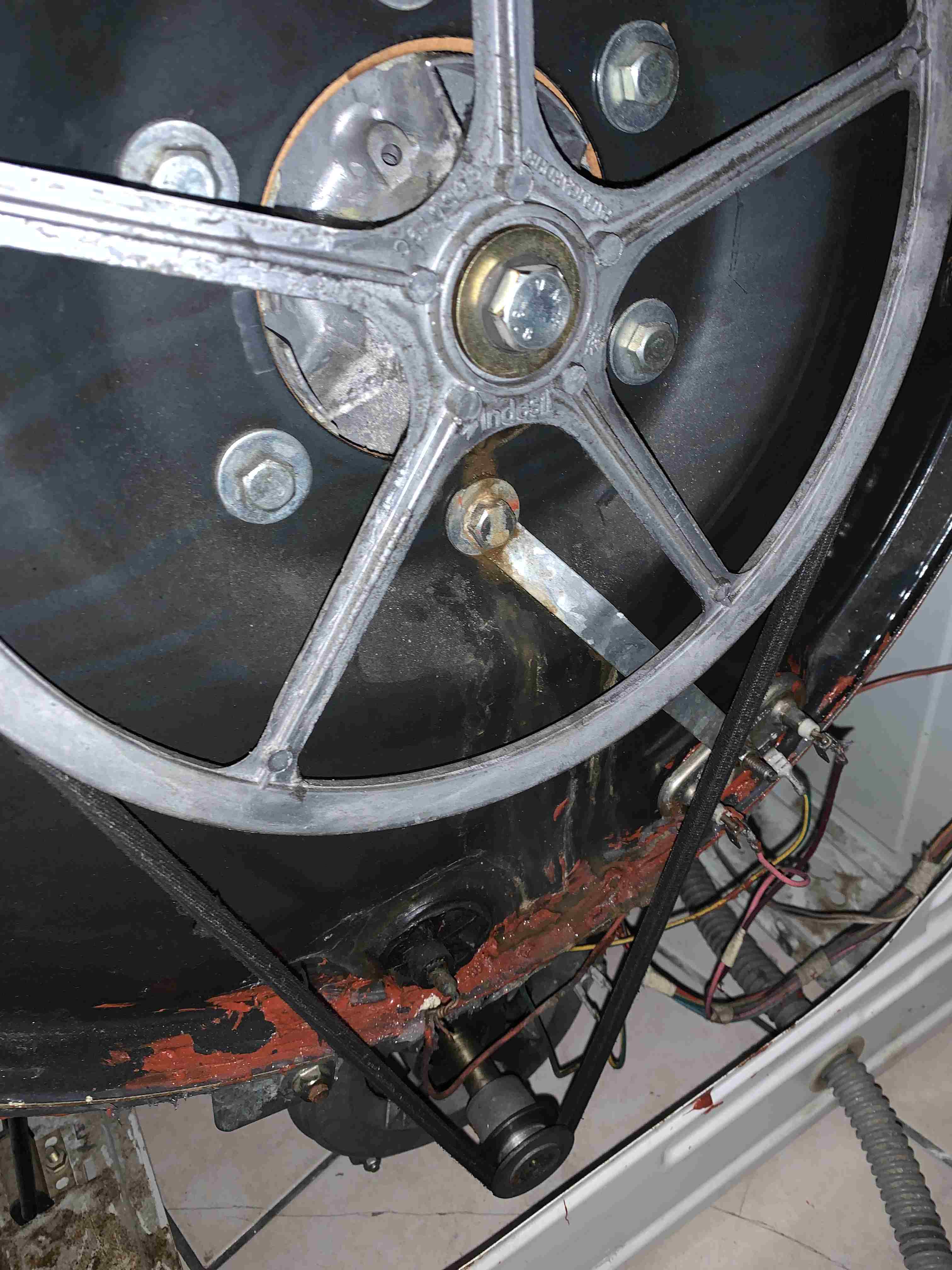

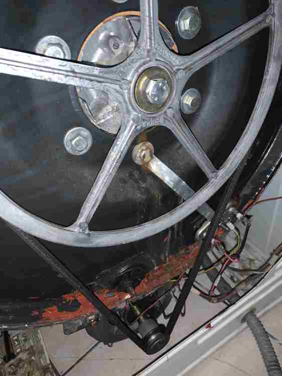

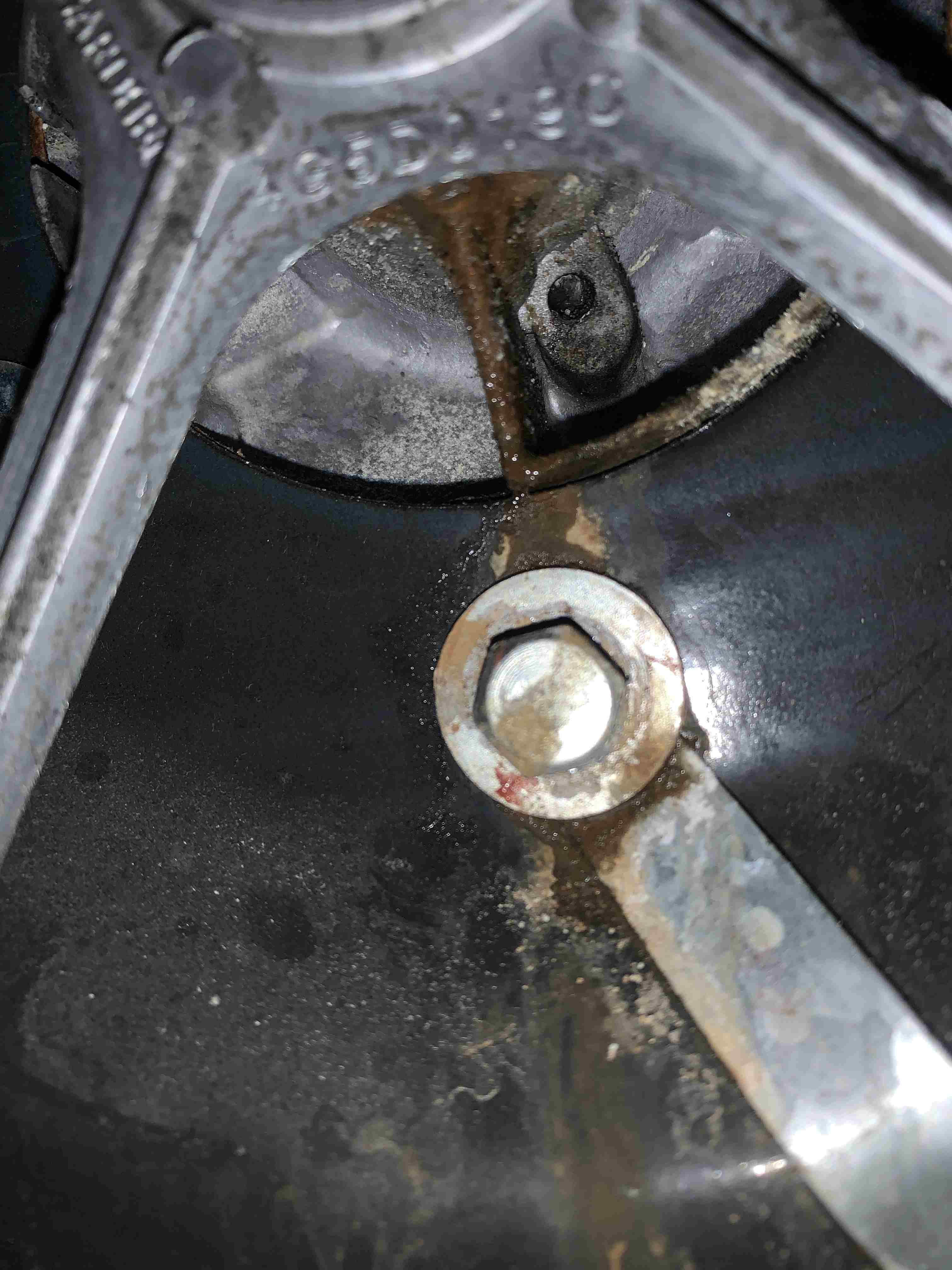

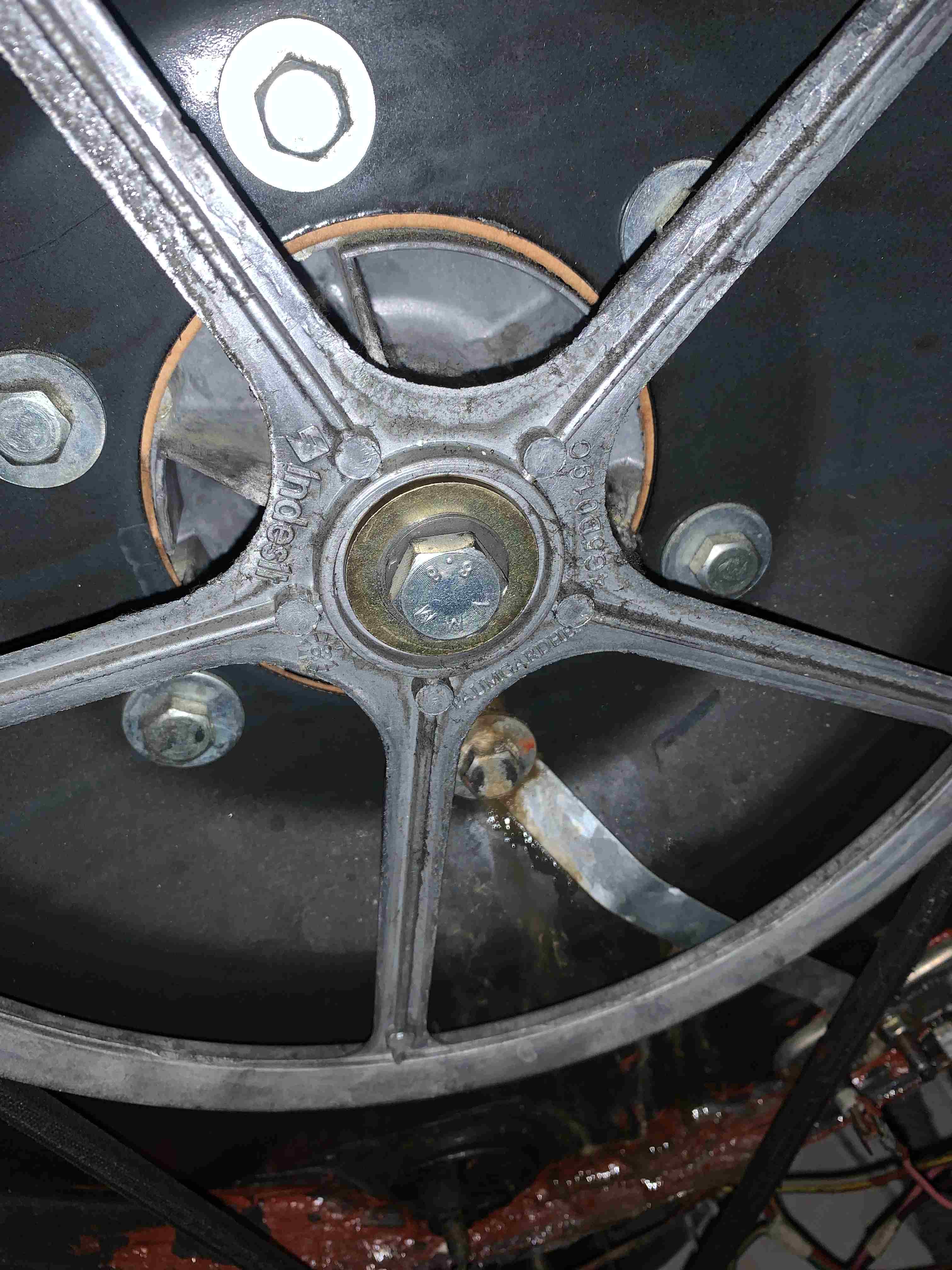

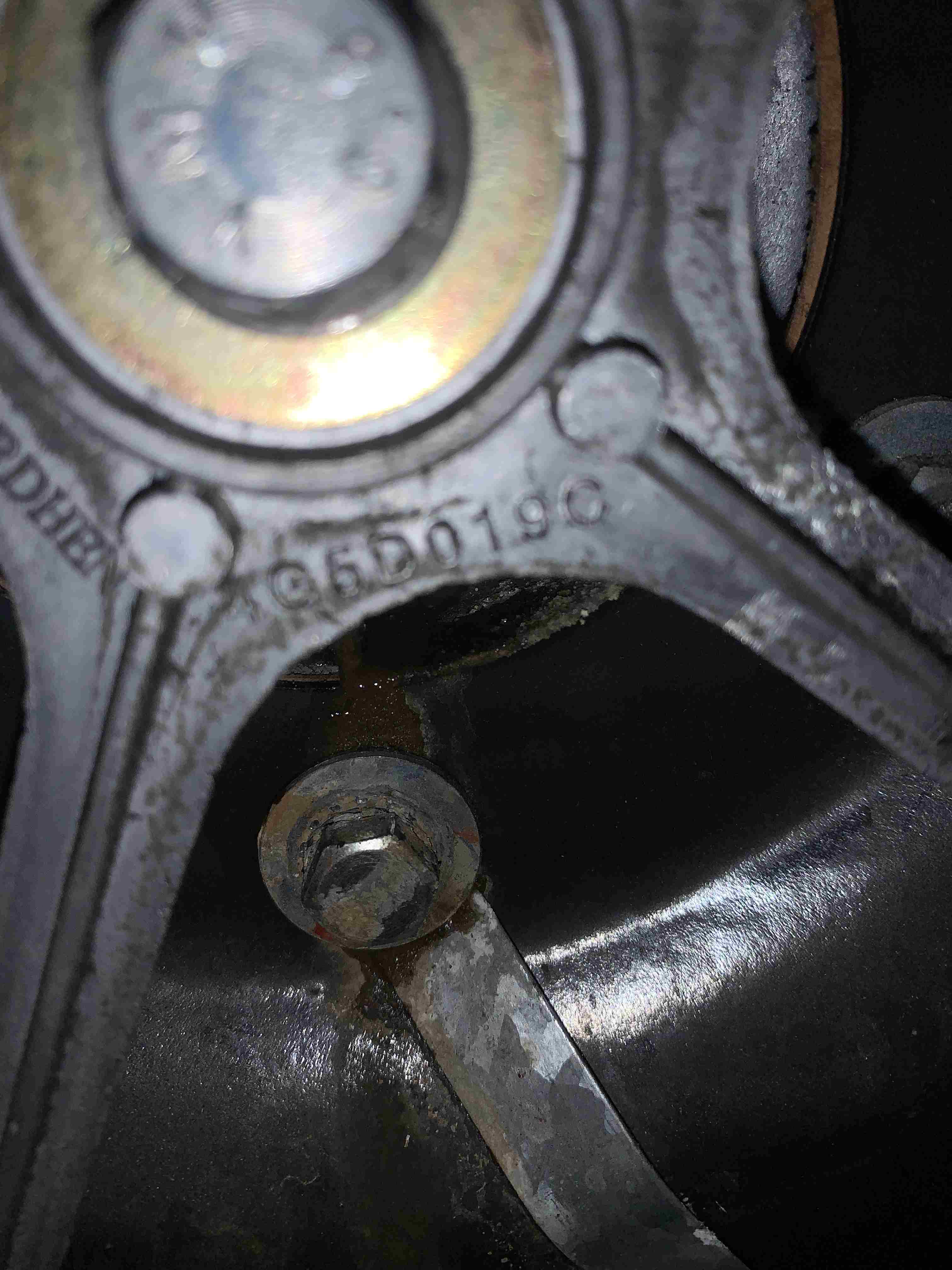

Alessio Menditto ha iniziato a seguire FADINI HINDI 880 SPRINT - Sostituzione olio
FADINI HINDI 880 SPRINT - Sostituzione olio
Alessio Menditto ha risposto a palpyjr alla discussione in Cancelli elettrici
Andrea per favore devi aprire una nuova discussione. -
Lavatrice Indesit, primissimi anni 90: perdita d’acqua inspiegabile
SuperUCCU ha risposto a SuperUCCU alla discussione in Lavatrici - Asciugabiancheria
Un caro saluto a tutti. Da alcuni giorni trovavo delle gocce d'acqua sotto la lavatrice, oggi purtroppo ho avuto la conferma di una perdita localizzata indicativamente nella zona del cuscinetto della crociera. Mi sono quindi deciso a fermare la macchina e affidarla ad un esperto. sono comunque curioso di sapere se secondo voi questo problema è facilmente risolvibile anche in autonomia. Allego foto -
G.esse ha iniziato a seguire Possibile crescita professionale?
Buonasera, avrei bisogno di un parere da parte di tecnici esperti di PLC. Sono un elettricista, Costruisco quadri e impianti a bordo macchina e seguo i programmatori da anni per quello che riguarda la parte elettrica questo per piccole aziende artigiane. secondo voi passare alla manutenzione e assistenza tecnica per un azienda che commercializza un ottimo prodotto con una buona quantità di automazione potrebbe essere crescita o dovrei rimanere nel mio settore che comunque non mi ha ancora permesso un reale salto ad oggi dopo anni? Grazie
michpao ha iniziato a seguire Frigo Whirlpool funziona a periodi e compressore inizia a non staccare
Frigo Whirlpool funziona a periodi e compressore inizia a non staccare
michpao ha risposto a Matt5 alla discussione in Frigoriferi - Congelatori
Si, controlla che non sia interrotta la resistenza che ogni tanti si attiva per riscaldare. Prima di riavviarlo, devi controllare se è libero il tubo di scolo condensa, che scarica sopra al compressore -
FADINI HINDI 880 SPRINT - Sostituzione olio
AndreaGorni ha risposto a palpyjr alla discussione in Cancelli elettrici
Ciao,ho il tuo stesso problema,come hai risolto??? Grazie -
Alternativa a triac FT1214MH
stefano_ ha risposto a stefano_ alla discussione in Elettronica generica
Grazie, Si scusa ho sbagliato io ! Vada per il bta12800! -
AndreaGorni ha aderito alla comunità
DavideDaSerra ha iniziato a seguire Installazione controllo carichi e Tubi Gas cucina e induzione
Whirpool2026 ha aderito alla comunità
piergius ha iniziato a seguire Differenziale scatta
Differenziale scatta
piergius ha risposto a christian86 alla discussione in Scatti intempestivi dei differenziali
Il "Mestiere" del Differenziale è fare il Bilancio tra Uscite ed Entrate . Interviene se lo Sbilancio tra ciò che esce dal Morsetto della Fase e ciò che rientra da quello del Neutro è in "Area di Scatto", è tra 16 e 30mA ( generalmente intorno 23mA ).. - Per mia esperienza, se interviene significa che funziona ! Tra l' altro accenni anche alla probabile Causa . - . Presumibilmente avviene proprio ciò che dici : Azionando i Deviatori interrompi la Corrente di Funzionamento circolante nelle Luci, ma non togli Tensione verso Terra ad esse ; Anzi, viene portato alla Tensione di Fase anche il relativo filo di Ritorno . - Se con le luci accese non salta, controllerei le Polarità in gioco : Alle Lampade deve arrivare il Neutro diretto ; Con le Luci accese devi trovare la Fase sui Morsetti centrali di entrambi i Deviatori ! Se in entrambi non accende il Cercafase , significa che tagliano il Neutro ; bisogna cercare a ritroso dove è avvenuta l' Inversione Fase/Neutro, se riguarda solo questa Accensione, o tutta la Dorsale, oppure tutto il Quadro Elettrico . - [qualche volta l' Inversione si è verificata in occasione della sostituzione del Contatore, il Blu va attestato come Neutro, invece chi realizzò l' Impianto aveva utilizzato arbitrariamente il Blu come Fase ] - Qualora il MagnetoTermicoDifferenziale sia Unipolare + Neutro il Neutro Blu proveniente dal Contatore deve arrivare sul Morsetto "N" . - Buona serata ! - Oggi
Motore Bimby Termomix TM21 perde colpi
lo_stalker ha risposto a lo_stalker alla discussione in Piccoli elettrodomestici
Eh però purtroppo non trattano motori di elettorodomestici, mi hanno detto che per scelta aziendale fanno solo cose più grosse. E adesso è un bel problema. -
PROBLEMA STAMPANTE LASER SAMSUNG XPRESS C480W
teco ha risposto a greg291987 alla discussione in Stampanti, Scanner, Multifunzione
Salve Greg, il difetto che presenti è legato al componente che hai manipolato cioè la cinghi di trasferimento o al massimo all'OPC di cui dubito in ogni caso se mi descrivi le operazioni che hai eseguito e il motivo posso aiutarti. -
Ctec ha iniziato a seguire Alternativa a triac FT1214MH
Direi di no, dato che l'originale è un 12A mentre il secondo un 8A. Potresti andare su un BTA12-800 o su un T1635T
Lavatrice rex lb 400 inox
Annali ha risposto a Annali alla discussione in Lavatrici - Asciugabiancheria
È un'idea in effetti, avevo considerato anche di usare un nastro biadesivo, ma non credo tenga. Anche in questa la manopola va tirata all'esterno, verso di sé per farla partire -
Integrazione Inim Smartliving con sistema Ajax
Skatish95 ha risposto a Mik883 alla discussione in INIM
Non è una cosa facile se non sei del mestiere, però ti confermo che è tutto fattibile. Ma se vuoi un consiglio, io chiamerei un installatore per farlo perché devi programmare la centrale Inim con suo cavo seriale e software (SmartLeague) e non è molto intuitiva e soprattutto non pensare che sia come programmare un Ajax. Sulla SmartLiving devi essere sicuro di avere liberi almeno 3 terminali. Ovvero 1 da programmare come uscita in caso di allarme, 1 da programmare come uscita su evento inserito/disinserito, 1 da programmare come zona inseritore per eseguire l'inserimento/disinserimento da Ajax. Su Ajax devi avere 1 relè da usare per inserire/disinserie, 2 trasmitter per ricevere segnale di allarme e stato impianto. Se vuoi puntare con Ajax ti consiglio di comprare un Ajax Multitransmitter Jeweller, sarebbe la scheda a 18 ingressi per sensori cablati. La metti al posto della centrale Inim e apprendi tutto su Ajax senza fare pasticci. Così recuperi tutti gli apparati in campo senza toccarli, e hai un sistema Ajax al 100% -
robertice ha iniziato a seguire Problemi canotto grohe
Se è un sospeso riesci sempre a montarlo Se sta a terra puoi regolare il tubo della cassetta che ha sempre una tolleranza a salire o a scendere
stefano_ ha iniziato a seguire Alternativa a triac FT1214MH
Perdonate la mia ignoranza, posso sostituire questo triac conun un BTA08600 ? Altrimenti quelle potrebbe essere un alternativa ? Comanda un piccolo motore di un aspirapolvere. Grazie. PSS è possibile avere una dritta su come controllarlo con un semplice multimetro digitale ? Grazie
Salvamotore + Fusibili ?
Gumbo ha risposto a Gumbo alla discussione in Didattica Inverter - azionamenti - motori
Perfetto ho capito tutto, e ti ringrazio. Essendo la differenza solo il trasformatore, penso che faro i comandi in bassa tensione. Contattori meno sovradimensionati con bobina in CC non ne ho trovati, ma sono anche difficili da trovare trasformatori AC -> AC. Ho trovato questo ABB da 40 VA che dovrebbe andare bene. Link -
Errore F5 Ferroli bluhelix teta 24 c
giorgio17 ha risposto a brick alla discussione in Guasti/Problemi Riscaldamento
Prova a cercare da qualche installatore su caldaie vecchie,i connettori per ventilatore sono quasi tutti uguali al massimo cambiano la disposizione dei fili.Di solito anche io recuperavo sempre i cavi delle caldaie vecchie perchè trovarli come ricambio era un problema.La saldatura è un problema quando si deve fare manutenzione caldaia. -
Problema Urmet 1704/10
DL7 ha risposto a dadis6 alla discussione in Citofoni, videocitofoni e intercomunicanti
Buonasera, dove si trova di preciso il potenziometro della frequenza orizzontale? -
Per la telecamera 180, di solito quando si manifesta questo problema è legato al MainStream e al SubStream. Fai la prova e metti il solo SubStream in H264 e non H265. Le anteprime vengono generate con il SubStream, mentre quando ne apri una passa in MainStream.
Aggiornamento firmware 515 inglese
Skatish95 ha risposto a virginio.serafini alla discussione in INIM
Ma quando l'hai comprata dalla rete e montata, hai fatto un bel ripristino ai dati di fabbrica? Perché mi pare che ti chieda di impostare il tipo di lingua in fase di inizializzazione.. se così non fosse dovresti chiedere ad un distributore o ad un installatore, inim come ben tu sai risponde solo ai clienti con p.iva -
Danilo_ ha iniziato a seguire MASSIMO NUMERO RICETTE TP1200
Buon pomeriggio, chiedo il vostro aiuto perché ho un impianto nel quale gestisco le ricette di produzione tramite il modulo integrato di Siemens: siamo arrivati a 256 ricette salvate e il pannello non sembra poterne gestire di più, avete idee\suggerimenti su come poter risolvere questa situazione? Per ogni prodotto salviamo una ricetta, anche per pezzi molto simili perché cosi sono quasi azzerati scarti e tempi di set up. perciò il numero è destinato a salire ancora molto. Ogni ricetta contiene circa 200 campi. L'ultima spiaggia è mettere un pc con wincc runtime che non dovrebbe avere questo limite, e considerando il phase out dei pannelli comfort anche in ottica futura potrebbe essere un opzione da valutare, ma si riuscisse a tirare avanti ancora con il pannello operatore preferirei. Grazie
Sostituzione alimentatore IPS12040 con IPS12060G
Skatish95 ha risposto a angelino 76 alla discussione in INIM
L'alimentatore comunica con la scheda madre di centrale tramite il bus direttamente tra i fili di alimentazione. Tranquillo funziona così! Se vuoi fare una prova basta che togli la 220V e aspetti 10 minuti, vedrai che ti arriva la notifica! Ovviamente dipende anche da come sia stato programmato l'impianto, se per esempio il tempo di ritardo di segnalazione di mancanza rete è impostato a 1 ora dovrai aspettare un ora la notifica! Fai le prove e facci sapere, puoi fare la stessa prova rimuovendo solo la batteria e tenendo la 220V, vedrai che arriva la notifica di guasto alimentazione o batteria assente. -
Tubi Gas cucina e induzione
DavideDaSerra ha risposto a Bob1983 alla discussione in Altro su termotecnica
Io avevo già prima l'impianto "esterno" in tubo in rame, ho fatto tagliare il tubo della cucina in cortile dove ora ho un tappo, ho lasciato un passaggio nel muro (un controtubo) nel caso in futuro voglia mettere nuovamente il gas tappato all'interno e all'esterno e fatto chiudere la presa d'aria e il tubo che va alla caldaia (nel sottotetto). -
Installazione controllo carichi
DavideDaSerra ha risposto a chiuffo alla discussione in Quadri elettrici civili e terziario
Visto quello che costa un gestore carichi e quello che costa un passaggio a maggior potenza, passerei senza dubbio 4,5kW. L'aumento in bolletta è di circa 2,5€/mese, il costo dell'aumento è comparabile con l'acquisto di un gestore di priorità ( ~120€ ). -
Differenziale scatta
christian86 ha inserito una discussione in Scatti intempestivi dei differenziali
Salve. Sto cercando di capire se il differenziale che ho in casa( magnetotermico piu differenziale) è da sostituire. Vi dico cosa succede. Questi 2 mesi molto piovosi hanno portato ad avere il problema che il differenziale si stacca probabilmente per un problema legato alle luci esterne in terrazzo. Quando piove per tanto tempo succede questo. Oggi ho fatto alcune prove e ho notato questa cosa. Ho 2 deviatori che comandano le luci esterne. 1 in casa e 1 in giardino all'inizio delle scale per salire in casa. Riarmo le luci e appena tolgo corrente alle luci esterne sia col deviatore interno sia con quello esterno, il differenziale scatta immediatamente. Adesso ho lasciato corrente alle luci esterne e il differenziale non scatta. Premesso che di sicuro in qualche corrugato delle 4 luci esterne ci sarà acqua o umidità, può essere il differenziale starato da sostituire? Ho un abb ds652 c32 adesso. In caso con quale posso sostituirlo?( se fosse lui il problema) grazie a tutti -
Opinione su Test Cavo Lan e Consiglio Sostituzione RJ45
Rinox01 ha inserito una discussione in Ethernet e LAN
In seguito alla mancanza di comunicazione fra uno Smart Metere ed un Inverter (collegato al fotovoltaico ed alle batterie di accumulo) ho testato il cavo lan che collega i due componenti con un tester NF-488. Il test è stato eseguito varie volte, invertendo anche il master ed il remote. Il primo test dava i pin 7 e 8 non funzionanti mentre i succesivi vari test, solo il pin 7. Per verificare il corretto funzionamento del tester e l'eventuale errore che potrebbe dare per cavi lunghi che viaggiano per la casa nelle varie stanze, ho provato a testare il cavo in dotazione al tester ed era regolarmente funzionante. Poi ho testato un cavo che va da una TV in una stanza al router che sta in un altra ed mi ha dato gli 8 pin funzionanti e poi anche il cavo che mi esce dal muro in una stanza e va nel PC (che funiona correttamente quanto a rete) e mi da il pin 8 non funzionante. Secondo voi: 1) Questo risultato del cavo meter-invereter è affidabile o il risultato potrebbe essere non corretto per la lunghezza del cavo che attraversa i muri (in linea d'aria 5m)? 2) Qualora fosse affidabile, è possibile che solo il pin 7 non funzionante provochi la mancanza totale di comunicazione tra il metere e l'inverter? (es. il cavo al pc ha il n. 8 non funzionante e la rete al pc è corretta)? 3) Essendo il cavo all'interno del muro, potrei provare a sostituire solo gli attacchi RJ45? Se si ci sono accorgimenti particolare per crimpare correttamente il cavo? (non lo ho mai fatto ma vedo dai video in rete che pare una cosa abbastanza semplice) Grazie
