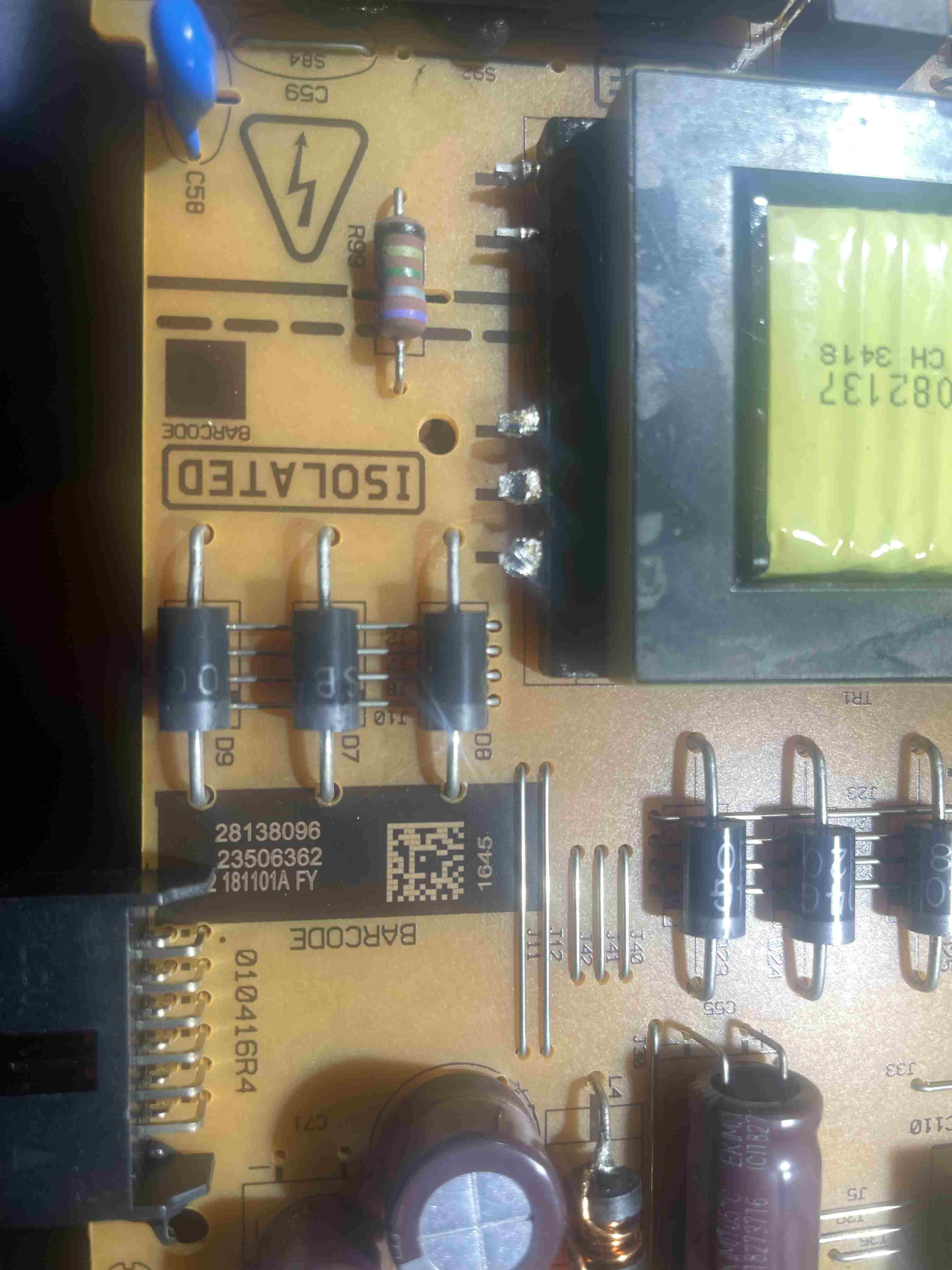

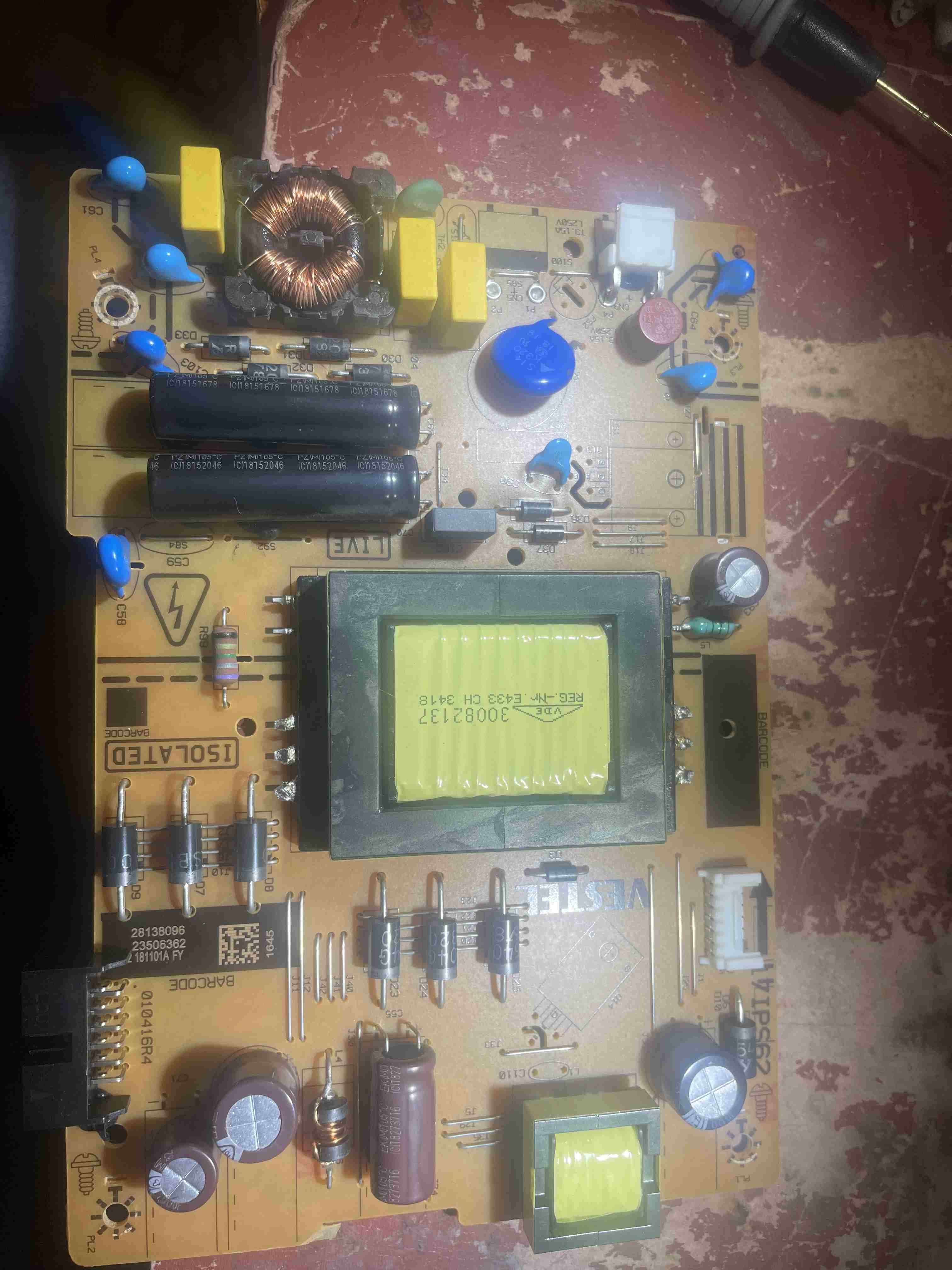

Telefunken Te32269b40y20
farias ha inserito una discussione in Thomson - Saba - Nordmende - Telefunken - A.E.G.
Salve a tutti . Ho questo Tv Telefunken con alimentatore Vestel 17ips62. In pratica mi si è spento e non si accende più né anche la spia . Controllato le tensione ed al posto della 12 volt ho 2,5 volt ed al posto della 24 volt ho 8,5 volt . Ho sostituito l integrato pwm BM1q001 ed il Tv si è acceso e dopo 3 minuti si è spento. ho sostituito anche il tl431 ed i condensatori elettrolitici ed il fotoaccopiatore e niente. Ringraziandovi anticipatamente aspetto qualche consiglio. -
Display lampeggiante frigorifero Wirpool S25B RWW20-A/G
tecniconu ha risposto a tecniconu alla discussione in Frigoriferi - Congelatori
Risolto sostituendo i 3 condensatori uguali cilindrici in foto. ho risolto per la scheda ma lo stesso non raffredda bene volevo chiedervi qualcuno mi può dire quanto deve essere la pressione sullo spinotto di ricarica sul motore quando è a riposo? il gas è R134a quando si avvia il motore invece, credo sia normale fa in aspirazione. -
TV Sony KDL-40R483B riavvio ciclico quando accesa da qualche minuto/secondo (scheda logica già cambiata).
CRX Del SOL ha risposto a CRX Del SOL alla discussione in Sony
Grazie mille a tutti per il vostro tempo. Purtroppo questi giorni non riesco a trovare il tempo di mettermi a trafficarci su ma mi sono annotato tutto, appena posso vi aggiorno. Spero tanto non siano i led perché ho una percentale di successo inesistente a smontare questi pannelli di grandi dimensioni, ne ho rotti due su forse quattro o cinque che ho aperto... Purtroppo non ho un banco molto grande e nemmeno delle ventose o qualcosa per separarlo senza rischiare di flettere pericolosamente l'LCD. Saldature BGA nemmeno a parlarne, non sarei mai in grado di metterci mano, al massimo potrei tentare di fare un reflow scaldando con l'aria calda e del fliussante ma al 99.9% non sortirei risultato se non probabilmente peggiorativo. Il firmware non credo perché hanno gli stessi sintomi sia la scheda originale che quella sostituita e poi come ho detto quando lo accendo a freddo funziona per tipo cinque minuti poi quando qualcosa si scalda credo comincia a riavviarsi, non mostra mai alcun codice di errore tramite i led, si riavvia soltanto all'infinito sinché non lo lascio raffreddare. Proverò a fare la prova staccando le varie robe periferiche come la schedina wifi, la scheda t-con a occhio non la ho proprio individuata, infatti mi ero convinto che fosse integrata nella scheda, guarderò meglio. Circa datasheet e manuali di servizio purtroppo ho un certo problema di deficit dell'attenzione che mi rende davvero ostico consultarli, ma ci provo -
LuigiC23 ha iniziato a seguire Condensa cappa su anta, rigonfiamento
Condensa cappa su anta, rigonfiamento
LuigiC23 ha risposto a LuigiC23 alla discussione in Forni - Microonde - Cucine
Si, ma il modello era quello offerto da loro, quindi il pensile dovrebbe tenere.. -
Baxi EVOLUTION PRIME 26 calo pressione
LuigiC23 ha risposto a LuigiC23 alla discussione in Guasti/Problemi Riscaldamento
Adesso, ho ricaricato il vaso che era scarico, e portato 1.40. Ad oggi però ho la pressione a freddo a 1.8 e a riscaldamento acceso a 2.0. Come mai?? -
Sostituzione faretti GU5.3 con GU10, chiedo consigli tecnici e pratici
patatino59 ha risposto a Honig alla discussione in Illuminazione interni
Ottima idea quella di eliminare gli odiosi trasformatori elettronici per alogene. (non ne trovo un vantaggio o un riutilizzo che è uno...) L'unica limitazione, per chi legge ed ha la stessa esigenza, è l'altezza maggiore della lampadina nel controsoffitto, ma raramente si ha poco spazio a disposizione. Con i nuovi faretti GU10 la terra non serve La giunzione tra il cavetto che esce dallo zoccolo e la linea di può fare con i comuni ed economici morsetti a mantello. Oppure con i Wago, più pratici, ma anche più costosi - Oggi
serve chiudere mandata e ritorno del radiatore, sempre che si possa, sennò andrebbe svuotato almeno parzialmente l'impianto condominiale. In questo ultimo caso devi sentire l'amministratore. Per le infiltrazioni ti conviene sentire un muratore che valuta la situazione e ti dice come comportarti. Poi magari un perito e un avvocato se servisse per pressare l'amministratore. Se tutte quelle infiltrazioni sono dovute a lavori fatti male sono da imputare a chi li ha fatti. Altrimenti se le perdite vengono dal tuo terrazzo, dove lavori non sono stati fatti, competono a te. L'avevo già scritto sopra, ma tu non hai chiarito.
Siemens Unified e campo TIME conversioni
biondo ha risposto a biondo alla discussione in Siemens HMI & Scada
Ciao al momento mi sono fatto un FB "mio_timer" in cui a pannello gli passo un valore real in formato x.xx con il tastierino decente e classico (per me sono es 3,45s) lo moltiplico per 1000 e lo converto in UDINT, poi lo trasformo in variabile di tipo TIME per poi passarglielo ad un timer di tipo TON.Funziona ....ma che menata!!! Non c'è un sistema per farlo con Java script ? in modo da non toccare proprio il PLC....sto pensando a impianti vecchi con parecchi settaggi in formato time....come posso risolvere ?Qualche idea ?💡Vorrei gestire ogni tempo a pannello facendo la stessa cosa in Java. -
Acqua calda sanitaria sa di gomma
eric64 ha risposto a eric64 alla discussione in Guasti/Problemi Riscaldamento
Quindi il principale indiziato rimane il flessibile all'uscita della caldaia, giusto? Se è così, chiedo all'idraulico di sostituirlo e vi faccio sapere se il problema si risolve. Intanto, grazie per l'aiuto e complimenti per questo forum. - Ieri
videocitofono con cornetta e tasti fisici
marque ha risposto a marque alla discussione in Citofoni, videocitofoni e intercomunicanti
hai ragione, mi ero fatto solo l'idea guardando l'immagine e mi sembrava avessero i tasti a sfioro. In ogni caso, come dici anche tu, a meno non c'è nulla, e l'usato è rischioso e i fondi non si trovano. Proverò a valutare qualche alternativa touch, magari l'Easykit Essential di Bticino o il kit K42910 di Vimar, che sono entrambi sotto i 200 euro. -
Sostituzione citofono
ROBY 73 ha risposto a Pieromar alla discussione in Citofoni, videocitofoni e intercomunicanti
Ciao Pieromar, In bianco i morsetti del Proxe Miro 620005, quindi così: https://m.media-amazon.com/images/I/A1sXtX7SJZL.pdf?ref=dp_product_quick_view Facci sapere i risultati -
Frigorifero Liebherr 3825 20A/001
Il Morrice ha risposto a Il Morrice alla discussione in Frigoriferi - Congelatori
Ci sono tre sonde totali, una per la parte congelatore, una per la parte frigo e una terza sempre nella parte frigo che entra dalla parte superiore, a cosa serve questa terza sonda? -
Videocitofono Elvox 7000
ROBY 73 ha risposto a SimoneS1 alla discussione in Citofoni, videocitofoni e intercomunicanti
Ciao SimoneS1, Ma si tratta di un impianto condominiale, oppure una casa singola con questo unico videocitofono interno? Quindi c'è la chiamata elettronica e cioè che il suono del campanello deriva dalla cornetta, giusto? L'audio / fonica invece, funziona correttamente? Che alimentatore c'è? Quale articolo è? Posta una foto -
Aggiungere un secondo Campanello/suoneria per il garage
Tiziano .M ha risposto a Tiziano .M alla discussione in Schemi e applicazioni di circuiti elettrici
Ciao Nik-Nak. grazie per il suggerimento non mi è chiaro come devo interfacciare il trasmettitore,se non erro questo è alimentato da batterie e alla pressione del pulsante si attiva il circuito trasmettitore, io cosa dovrei fare ?? ponticellare il pulsante -eliminare le batterie e mettendomi in parallelo al campanello alimentare il trasmettitore quando viene premuto il pulsante esterno del citofono ?? Ti ringrazio se puoi rispondermi e magari farmi uno schemino sul collegamento da farsi Ciao grazie -
Aggiungere un secondo Campanello/suoneria per il garage
Tiziano .M ha risposto a Tiziano .M alla discussione in Schemi e applicazioni di circuiti elettrici
si Maurizio,è un semplice campanello alimentato a 12v tramite alimentatore citofoni Elvox -
Aggiungere un secondo Campanello/suoneria per il garage
Tiziano .M ha risposto a Tiziano .M alla discussione in Schemi e applicazioni di circuiti elettrici
Si Maurizio,è un normale campanello a 12v. -
Electrolux EEQ47200L non scalda l'acqua
Stefano Dalmo ha risposto a Paolorm alla discussione in Lavastoviglie
Il magnete gira nell’acqua . ci sono dei casi in cui il magnete tocca e rallenta i giri e potrebbe essere questo il caso . Ma bene così , se si ripresenta , sai cosa fare -
dispersore di terra che materiali?
Marco Fornaciari ha risposto a rimonta alla discussione in Altro su impianti elettrici civili
Con ossido verde marrone , poi dici che un diamero, quindi direi che è acciaio ramato, ragion per cui il morsetto che hai postato va bene. In ogni caso togli ogni traccia di ossido, più che carta abrasiva con grana così gossa è meglio una spugna abrasiva e acido muriatico, quaindi lavata con acqua, magari una spazzolata con spazzola in ottone. -
Lavatrice candy fa rumore quando centifruga
Ciccio 27 ha risposto a casa74 alla discussione in Lavatrici - Asciugabiancheria
Non capisco di elettronica, purtroppo. A cestello vuoto, scuotilo con forza in corrispondenza delle pale in tutti i versi, per cercare di capire se magari fosse rotto un braccio della crocera, che è dietro la parete di fondo del cestello. -
Consiglio lavatrice dall alto acquisto
Ciccio 27 ha risposto a chiccoo alla discussione in Lavatrici - Asciugabiancheria
Esatto, da quando avevano smesso di farsele in casa. -
Electrolux EEQ47200L non scalda l'acqua
Ciccio 27 ha risposto a Paolorm alla discussione in Lavastoviglie
Non ho capito bene, ma fa niente... 😅 -
Stefano Dalmo ha iniziato a seguire Acqua calda sanitaria sa di gomma
Acqua calda sanitaria sa di gomma
Stefano Dalmo ha risposto a eric64 alla discussione in Guasti/Problemi Riscaldamento
Quando c’è un passaggio tra acqua sanitaria e riscaldamento ,l’effetto è sempre al contrario , entra l’acqua sanitaria nel riscaldamento ,provocando l’innalzamento della pressione nel circuito primario visibile a manometro con impianto di riscaldamento spento . Molto più evidente , ma succede pure a caldo . a meno che la pressione di rete sia sotto 1,1 bar che è la pressione di carica dell’impianto , ma in questo caso la pressione si andrebbe a calare in caldaia . mai capitato .per quanto mi possa ricordare in 50 anni di attività -
Presentazione
matteobab ha inserito una discussione in Presentazione nuovi utenti, saluti e ringraziamenti
Buonasera a tutti. Sono Matteo da Firenze e sono appassionato del fai da te e del capire come funzionano le cose. Ringrazio tutti coloro che dedicano tempo per aiutare chi cerca risposte ai problemi. -
Salvataggio File CSV data Log su server aziendale
Elettro19 ha risposto a Elettro19 alla discussione in S7-1200
Grazie mille! Non ho più approfondito per il momento ma prima o poi son certo che mi toccherà sistemare sto problemino. Grazie ancora mi verrà utile di sicuro Non ho ancora risolto, l'impianto è funzionante ma l'IT non lo ha ancora messo sotto rete aziendale quindi il cliente non "pressa" 🙂 Vi aggiornerò appena fatto Un saluto -
Pressione Caldaia che scende
Antonio Marrocco ha risposto a Antonio Marrocco alla discussione in Guasti/Problemi Riscaldamento
Mi hanno consigliato di mettere la resina bicomponente. Potrebbe funzionare?
