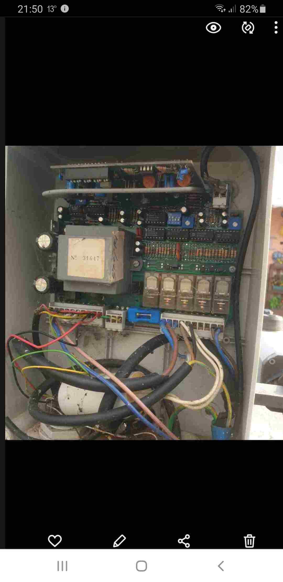

Sostituzione cuscinetti miele carica dall'alto
daniele gorlin ha inserito una discussione in Lavatrici - Asciugabiancheria
Buongiorno: Chiedevo se qualcuno conosce dove posso trovare un tutorial sulla sostituzione dei cuscinetti di una miele carica dall'alto. inoltre se non è un lavoro molto difficile -
scusate la domanda che forse sembra banale agli esperti del settore climatizzatori e commercio gas refrigeranti le bombole per gas refrigeranti vari colori, per capire quelle rosa azzurro bianco di r134a ma anche altri tipi che contengono circa 13 kg con vuoto a perdere si possono ricaricare o c'è qualche impedimento tecnico che lo rende impossibile? grazie per l'attenzione
Buongiorno eccomi nuovamente qui con un problema sul mio faac, il cancello succede in modo casuale che non apre , spingendo come per chiudere se poi lo apro a mano si richiude normalmente, il problema è solo in apertura ed in modo casuale, magari funzione 5 giorni e poi per 2/3/5 volte non apre e se mentre è aperto interrompo le fotocellule non torna indietro ma chiude ancora un po e poi si ferma, anche questo in modo casuale . unica cosa che mi salta all'occhio e il primo rele perché il motore funziona puo essere quello ?
Caldaia Beretta Mynute Evo X rubinetto acqua
reka ha risposto a Giuliopelosi78 alla discussione in Guasti/Problemi Riscaldamento
sembrano sempre bloccati perchè si aprono poco e sono piccolini, se lo tiri rischi di sfilare il manettino. se interpreto bene la foto adesso, sembra che di possa prendere frontalmente con una pinza, se è così dovresti far meno fatica. -
lavastoviglie Bosch SMV68TX06E/42 odore di bruciato all'apertura di fine lavaggio
Nik-nak ha risposto a truceta alla discussione in Lavastoviglie
Pulisci bene il serbatoio della zeolite(l'utente della discussione linkata ha utilizzato acqua e candeggina), in quanto è possibile che il serbatoio sia intasato, ed il flusso d'aria non circoli. -
Caldaia Beretta Mynute Evo X rubinetto acqua
Giuliopelosi78 ha risposto a Giuliopelosi78 alla discussione in Guasti/Problemi Riscaldamento
Ho provato a girarlo ma sembra bloccato. Ho provato a tirarlo verso il basso, sembra venire, ma non si gira. Non ho capito il funzionamento -
Strano, dovrebbe prenderlo. Ma il radiocomando è master? Prova anche a fare così, premi P1 + P2 contemporaneamente e all’accensione del led rilasci i pulsanti e premi il tasto che ti interessa. La ricevente la metti in apprendimento come prima… (prima di pigiare P1eP2)
Caldaia Beretta Mynute Evo X rubinetto acqua
Stefano Dalmo ha risposto a Giuliopelosi78 alla discussione in Guasti/Problemi Riscaldamento
- Oggi
Caldaia Beretta Mynute Evo X rubinetto acqua
reka ha risposto a Giuliopelosi78 alla discussione in Guasti/Problemi Riscaldamento
mi ricordavo il colore azzurro ma la forma non mi torna proprio, han deciso di modificarlo perchè si bloccava sempre? 😀 -
Stefano Dalmo ha iniziato a seguire Caldaia Beretta Mynute Evo X rubinetto acqua
Caldaia Beretta Mynute Evo X rubinetto acqua
Stefano Dalmo ha risposto a Giuliopelosi78 alla discussione in Guasti/Problemi Riscaldamento
E quello il rubinetto di riempimento , devi fare più forza , fa uno scatto sia ad aprire che a chiudere . -
Caldaia Beretta Mynute Evo X rubinetto acqua
reka ha risposto a Giuliopelosi78 alla discussione in Guasti/Problemi Riscaldamento
dalla serigrafia quello sembra un blocco e girato a sinistra o viene via un coperchio o qualcosa del genere. forse il rubinetto è sotto -
Giuliopelosi78 ha iniziato a seguire Caldaia Beretta Mynute Evo X rubinetto acqua
Caldaia Beretta Mynute Evo X rubinetto acqua
Giuliopelosi78 ha inserito una discussione in Guasti/Problemi Riscaldamento
Buongiorno, ho la pressione bassa sull'impianto 0.6bar e vorrei aumentarla, ma non riesco a trovare il rubinetto dell'acqua. Ho provato ad alzare il rubinetto blu in foto e girarlo, ma non gira. Come posso fare? Caldaia Beretta Mynute Evo X 25C Grazie -
lavastoviglie Bosch SMV68TX06E/42 odore di bruciato all'apertura di fine lavaggio
truceta ha risposto a truceta alla discussione in Lavastoviglie
Buongiorno, il ventilatore purtroppo non gira, provato con due programmi con extra asciugatura: nulla, nessun rumore, nessuna gocciolina che si sposta nel condotto a forma di"?" (recupero vapori?), l'odore mi sa che è la resistenza che senza flusso d'aria si sta brustolando (...e si anche la poltiglia 'bollita', come citi, ne sarà complice). -
lavastoviglie Bosch SMV68TX06E/42 odore di bruciato all'apertura di fine lavaggio
Stefano Dalmo ha risposto a truceta alla discussione in Lavastoviglie
Il motore è ad inverter e non lo puoi provare . Ovviamente se asciuga , il ventilatore funziona . oltretutto in fase di asciugatura basta toccare il condotto e sentire il calore o sentire la ventilazione . io credo che l’odore sia quello sprigionato falla poltiglia presente nel circuito di ventilazione e sulla zeolite . -
Serratura elettrica portone CISA 16205-35 si apre da sola alla chiusura del portone
Stefano Dalmo ha risposto a ErMoro78 alla discussione in Cancelli elettrici
Se è nuova mi sembra giusto seguire la strada appena citata da Marco -
Scheda CJ1W-PNT21 e modulo NX-PNC202
Marco Fornaciari ha risposto a Marco Fornaciari alla discussione in Software e linguaggi di programmazione Omron
Nel 2015, al tempo del progetto, considerato tutte le altre apaprecchiature su quell'impianto di processo, le Profinet era l'unica scelta che potevo fare. Non è un impiantino, ci sono quasi 9 MW installati, con decine di apparecchiature elettroniche di potenza e strumentazione in campo. Vai a sapere prima che 6 anni dopo, a livello globale, i produttori cambiavano politiche commerciali e si suddividevano le tecnologie produttive, e rendendo di fatto incopatibile la sostituzione del nuovo HW al posto del vecchio. Ridisegnare uno schema non è un problema, è che ormai a furia di aggiunte manca lo spazio fisico nei quadri e proprio nello stabilimento. Il sysmac studio serve per configurare il NX-PNC202, e dai manuali serve anche per il NX-EIC202. Diversamente la CJ1W-PNT21, e il SW FTD, e pure tutto quanto della ethernet/ip, vedono solo il modulo di comunicazione e non gli I/O associati. Senza sysmac studio, poi non si possono configurare gli I/O analogici NX. -
Videocitofono Bticino Classe 100V16E Tasto apertura serratura
pastore99 ha risposto a pastore99 alla discussione in Citofoni, videocitofoni e intercomunicanti
Grazie Maurizio 👏👏👏 Faccio sapere quando arriva altro modulo -
Climatizzatore Riello cinese o di altra provenienza
Maurizio Colombi ha risposto a RamRam alla discussione in Impianti Climatizzazione
Mi dispiace, ma il regolamento di PLCForum , che hai dichiarato di aver letto all’atto dell’iscrizione, vieta espressamente di accodarsi alle discussioni ferme da parecchio tempo. Grazie comunque per il tuo contributo. DISCUSSIONE CHIUSA -
Videocitofono Bticino Classe 100V16E Tasto apertura serratura
Maurizio Colombi ha risposto a pastore99 alla discussione in Citofoni, videocitofoni e intercomunicanti
Certo, se lo fai attraverso l'833 si aprono obbligatoriamente senza chiamata. e quindi: con un canale azionerai C e PL1 di un interfaccia 833 configurata in P0 e MOD2, con l'altro canale azionerai C e PL1 dell'altra interfaccia configurata in P2 e MOD3. Così avrai sicuramente il funzionamento corretto, come da prescrizioni, se poi funziona anche senza configurare MOD, questo non lo so, potrebbe essere presente uno, o più attuatori, 346210 o 346230 con trasformatore aggiunto. -
BFT TIR120 LF - problemi motore / motoriduttore
ALLUMY ha risposto a fugaldo alla discussione in Cancelli elettrici
Forse quei 38volt sono normali, se il trafo è da 24vac ed è a vuoto, una volta raddrizzati dal ponte, possono arrivare a quel valore. Sul motore invece, come ultima spiaggia, prova a pulire per bene il collettore, dove strisciano i carboncini, magari è impastato di grafite. -
Stefano Dalmo ha iniziato a seguire REX it 560
Controlla l’interruttore porta
Scheda CJ1W-PNT21 e modulo NX-PNC202
Ctec ha risposto a Marco Fornaciari alla discussione in Software e linguaggi di programmazione Omron
Prima cosa, non voglio insegnare nulla a nessuno, anche se sono vicino alla pensione pure io. Poi, il CJ2 ha NATIVO l'Ethernet IP, per cui non deve essere aggiunta nessuna scheda. 1. Se vengono montate le testate NX-EIC (sono da mettere invece di quelle profinet), vengono correttamente viste via ethernet. C'è anche la USB per uso locale che serve (mi pare, è un po' che non li uso) per programmare l'indirizzo IP. 2. Non rammento 3. Le CJ2 si programmano con il CX, non serve il Sysmac Studio. 4. Mettendo l'Ethernet IP, sparisce il problema. 5. Mai usato tale combinazione, come detto, non sono bravo e non voglio insegnare, solo segnalare. 6. Per l'Ethernet IP serve solo il Network Configurator (CX-One) 7. Non penso proprio, nel caso basta una porta ethernet e una USB. Ma ammetto la mia ignoranza. Con una CPU NX o NJ, il tutto è integrato in Sysmac Studio, ma va riscritto tutto. Dato che il CJ2 è ancora in produzione e sta per uscire il CJ3 che lo sostituirà (nel caso), non avrebbe alcun senso cambiare la CPU, se non per voler passare a un ambiente IEC. In entrambi i casi (CX o Sysmac), la licenza vale vita natural durante come tutti gli aggiornamenti futuri, cosa non possibile con gli "altri". Considerazione finale: essendo il Profinet non nativo per Omron (che basa tutto giustamente su ethercat e ethernet/IP), passare a questo bus di campo mi parrebbe un incasinamento inutile. Poi, ovviamente, ci possono essere altre ragioni, che mi sfuggono. -
Videocitofono Bticino Classe 100V16E Tasto apertura serratura
pastore99 ha risposto a pastore99 alla discussione in Citofoni, videocitofoni e intercomunicanti
Sto usando una centralina Tuya 2CH: 2 COM (colleg. unico su 346833) 2 NO (collegamento su 346833 separato su PL1 e PL2) Inserendo nel 346833 il configuratore 0 o 2 si aprono senza essere in chiamata. Non ho nemmeno provato il tasto serratura 😱 Per favore Maurizio mi fai sapere se ê corretto prendere 2 moduli (visto che gli indirizzi sono P0 esterna P2 interna). Grazie ancora 👏 -
Videocitofono Bticino Classe 100V16E Tasto apertura serratura
Maurizio Colombi ha risposto a pastore99 alla discussione in Citofoni, videocitofoni e intercomunicanti
Non ci credo. Lo fai con il tasto chiave per entrambe, o utilizzi due tasti diversi? -
Scheda CJ1W-PNT21 e modulo NX-PNC202
drn5 ha risposto a Marco Fornaciari alla discussione in Software e linguaggi di programmazione Omron
Il bello di essere in pensione è che si può anche mandare a quel paese o anche altrove i taccagni e gli improvvisati. Lo so che sembra quasi di farsi del male, ma garantisco che quando lo si fa poi si passa ad un livello di soddisfazione di cui non si può più fare a meno.
