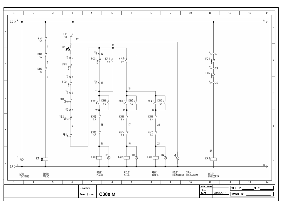

Aiuto su componente oscilloscopio National
stefano6767 ha risposto a stefano6767 alla discussione in Elettronica generica
Purtroppo è l'unico non solo in quella scheda, ma anche in tutto l'oscilloscopio.. Se ce ne fosse almeno un altro gemello in giro diventerebbe semplice il giochino.. Per ora non riesco a fare misure sul componente da solo dissaldato perchè per dissaldarlo dovrei smontare la scheda e non l'ho ancora fatto.. -
angel1805 ha aderito alla comunità
cerc Schema collegamento di Posto esterno Videocitofono Bticino
ichnos ha risposto a ichnos alla discussione in Citofoni, videocitofoni e intercomunicanti
Grazie ho risolto, nel sconfezionare il kit in questione, il proprietario ha inavertitamente staccato l'etichetta con i numeri che fortunatamente è stata ritrovata all'interno della scatola dove stava il porter. -
NICRIS ha iniziato a seguire Impossibile trovare la licenza Step-7 - License Manager
Impossibile trovare la licenza Step-7 - License Manager
NICRIS ha inserito una discussione in Step711(Tia)
Buongiorno a tutti, Tia V19 su PC con sistema operativo Windows 11 Pro, tutto d'un tratto non mi funziona più License Manager, mi dice che non è in funzione, lo trovo attivo ma non va, lo forzo in chiusura lo riavvio ma nulla. Se provo ad avviare License Manager mi si apre un POP-UP d'errore con scritto " L'"Automation License Manager Service" non è stato avviato. Si prega di avviarlo." E tutto ciò naturalmente mentre sono in trasferta all'Isola d'Elba. Qualche suggerimento? -
Dimensionamento differenziale
acepsut ha risposto a acepsut alla discussione in Scatti intempestivi dei differenziali
Sì hai ragione, non sono competente ed è per questo che prima di fare qualsiasi cosa chiedo consiglio a chi ne sa più di me: la sostituzione degli MT da 16 a 20 non me la sono inventata ma mi è stato consigliato da un elettricista. Se torno ai 16A precedenti i MT saltano a 3,3 KW Adesso ho il problema dei climatizzatori che fanno saltare il differenziale, quindi o metto un tipo F oppure vado tutte le mattine giù in garage a riattivare il differenziale. Alberto -
GiovaVan70 ha aderito alla comunità
Tecnoblock vcw 180 xe - ACS attacca e stacca in continuazione
mick64 ha risposto a mick64 alla discussione in Guasti/Problemi Riscaldamento
Allora ho testato i due micro della tre vie e sono ok. Lo scambiatore secondario ed i raccordi li ho sostituiti due anni fa ed in quell'occasione ho installato anche il bicchiere con i sali polifosfati, pensi che si possa essere ostruito di nuovo? Come posso disostruire eventualmente il tubo ACS che dal gruppo acqua entra in appartamento? Poi, scusa la domanda, dove sono posti i due depressori e come verifico che non siano bloccati? Infine il riscaldamento va bene, tranne per il fatto forse che a volte impiega un po' di tempo a partire ma poi tutto ok. -
Inverter FV stacca in base al carico
jack-vc09 ha risposto a jack-vc09 alla discussione in Fotovoltaico
Mi state confermando che lato inverter fotovoltaico non si può fare molto. Forse sto andando OT ma in caso di inserimento di un softstart secondo voi è possibile collegarlo alla presa principale evitando di metterne uno per ogni motore?insieme i motori non possono andare..allego schema elettrico combinata Grazie -
Dimensionamento differenziale
reka ha risposto a acepsut alla discussione in Scatti intempestivi dei differenziali
i C20 non ti stanno proteggendo nulla, è come non averli in pratica, se aumenti la potenza aumenti le linee al massimo, ovunque ci siano linee che terminano con prese ci va il magnetotermico da 16 o addirittura da 10, dipende anche dal filo che c'è tirato chiaramente. Solo le linee dirette al piano induzione o ai clima (se grossi) possono essere protette anche con C20 o superiori ma allora ci va pure il 4mmq o più. dalle domande che fai secondo me, oltre che non sarebbe comunque consentito, non sei in grado di metterci mano da solo nell'impianto. -
Stefano Dalmo ha iniziato a seguire Lavatrice REX MOD-RL55
Lavatrice REX MOD-RL55
Stefano Dalmo ha risposto a manfranc alla discussione in Lavatrici - Asciugabiancheria
Nel senso che solo a metà lavaggio non la fa , ma nelle altre , si ? -
Dimensionamento differenziale
acepsut ha risposto a acepsut alla discussione in Scatti intempestivi dei differenziali
Tipo F-SI Super Immunizzato: progettato per impianti con elettronica sensibile e inverter, garantisce elevata immunità ai disturbi e previene scatti indesiderati causati da armoniche o sovratensioni impulsive. Versione 300mA (0,3A): ideale come differenziale selettivo di protezione a monte dell’impianto, per prevenire incendi da dispersioni elevate o per quadri generali in impianti domestici, industriali o commerciali. Sicurezza Certificata: interruttore differenziale puro RCCB 1P+N, potere di interruzione 10kA, conforme alla norma IEC61008-1. Funzionamento in AC 230V con grado di protezione IP20. Installazione su guida DIN: occupa 2 moduli, perfetto per quadri elettrici modulari. Disponibile nelle correnti nominali 25A, 40A e 63A per adeguarsi alle esigenze dell’impianto. Perfetto per quadri principali: modello consigliato per protezione generale dell'abitazione o sistemi professionali. Riduce scatti inutili nei differenziali secondari e garantisce maggiore stabilità dell’intero impianto -
Dimensionamento differenziale
acepsut ha risposto a acepsut alla discussione in Scatti intempestivi dei differenziali
Ti ringrazio per la risposta: in attesa di rifare il quadro sostituisco il differenziale con uno nuovo, chiedo se può andare bene un modello come questo: nella foto è da 40A ma se è eccessivo lo prendo da 25A -
UplcU ha iniziato a seguire Saunier Duval THEMA CONDENS allarme caldaia bloccata e Compatibilità RING e videocitofono URMET 1204 design GIUGIARO
Saunier Duval THEMA CONDENS allarme caldaia bloccata
UplcU ha inserito una discussione in Guasti/Problemi Riscaldamento
ciao a tutti, ho una Caldaia a Condensazione Hermann Saunier Duval THEMA CONDENS. Vorrei riportare dentro casa l'allarme di caldaia bloccata, quando lampeggia il led rosso per intenderci, per accorgermi del problema prima di entrare in doccia e trovare l'acqua fredda. Secondo voi esiste un sistema, la centralina riporta l'allarme su qualche uscita ? grazie -
Lavatrice REX MOD-RL55
manfranc ha risposto a manfranc alla discussione in Lavatrici - Asciugabiancheria
Ciao Ciccio grazie di avermi risposto, allora cosi me la devo tenere, seguo spesso il forum, ed e qui che si parlava della rampa, pensavo che anche la mia la dovesse fare, mille grazie per il tuo tempo -
Dimensionamento differenziale
acepsut ha risposto a acepsut alla discussione in Scatti intempestivi dei differenziali
Con l'installazione dei climatizzatori ho avuto necessità di aumentare la potenza perchè ho anche lo scaldabagno elettrico e i fornelli ad induzione. Con i precedenti MT da 16A la corrente saltava ogni volta che eccedevo i 3KW + 10%, quindi oltre i 3.3KW saltava regolarmente anche avendo già l'aumento di potenza a 4KW Ho quindi semplicemente sostituito i 16A con i C20 e adesso non scatta il MT a 3.3KW Non ho voluto un aumento di potenza maggiore proprio per evitare problemi -
baxi luna 240 fi blocco gas + blocco ventilatore
brigos84 ha risposto a brigos84 alla discussione in Guasti/Problemi Riscaldamento
ho provato a battere su un relè che secondo la pista che ho seguito era quello della ventola ed è partito tutto il sistema, fantastico ! ... se non fosse che adesso nonostante sto continuando a battere non parte più dinuovo, comunque i relè sono 3 rettangoli neri, quasi quasi li cambio tutti e tre almeno che qualcuno abbia lo schema della scheda che mi dica esattamente quale sia il relè della ventola. un altra domanda, può essere che il rele bloccato inibisca il funzionamento della caldaia e la mandi in blocco ? - Oggi
installazione image panel. Il sw HMI_PIU non si apre! Che fare?
Elt2 ha risposto a Elt2 alla discussione in S7-1500
Mi arrendo. I file image hmi non si apre. Ho provato a scaricare la versione trial di Tia v18 ma mi chiede continuamente di riavvviare il pc. Dopo una decina di tentativi anche sul vecchio pc con *** (l'azienda ha richiesto la rimozione di questo marchio su PLC Forum) non so più che cosa fare…. Per stasera mi arrendo. Credo sia meglio cambiare marca di Plc…. Grazie a tutti. Pare che ho risolto! Ho fatto una installazione manuale offline. Però quante ore perse…. Grazie mille a tutti! -
ALLUMY ha iniziato a seguire Aiuto su componente oscilloscopio National
Aiuto su componente oscilloscopio National
ALLUMY ha risposto a stefano6767 alla discussione in Elettronica generica
Una foto anche sul lato saldature magari aiuta . È l'unico componente che c'è in quella scheda? Misurandolo (da solo) ottieni qualche indicazione? -
Lavatrice San Giorgio SG812 mancata centrifuga
Stefano Dalmo ha risposto a riccardo1185 alla discussione in Lavatrici - Asciugabiancheria
Perché cambia l’assorbimento tra esse ed il collettore , e anche con una sfiammata più consistente , riesce a farlo ruotare , ma con il peso no . Perché fanno contatto pelo pelo . ma non è detto che siano loro . Perciò vanno verificate . se sono consumate . -
Suggerimenti illuminazione sgabuzzino con sensore movimento
PolentaTaragna ha risposto a PolentaTaragna alla discussione in Illuminazione interni
Una cosa del genere tipo intendi? https://amzn.eu/d/0LfZyNq -
Stefano Dalmo ha iniziato a seguire baxi luna 240 fi blocco gas + blocco ventilatore
baxi luna 240 fi blocco gas + blocco ventilatore
Stefano Dalmo ha risposto a brigos84 alla discussione in Guasti/Problemi Riscaldamento
Sarebbe il caso di descrivere nel dettaglio cosa avviene prima del blocco . Se il ventilatore non parte , devi controllare il relé sulla pcb , seguendo le piste , dal connettore che alimenta lo stesso . dagli qualche colpo con il manico del cacciavite , se non si riprende va sostituito , magari provato a banco -
baxi luna 240 fi blocco gas + blocco ventilatore
brigos84 ha risposto a brigos84 alla discussione in Guasti/Problemi Riscaldamento
ho fatto come hai detto, ma non è successo niente, tra l'altro vorrei aggiungere che la girandola dell'acqua si sente, ma la ventola dei fumi non parte proprio -
Dimensionamento differenziale
reka ha risposto a acepsut alla discussione in Scatti intempestivi dei differenziali
e con che criterio? guarda che i frutti civili sono massimo da 16A, se ci metti a monte dei C20 non sono protetti! i magnetotermici si dimensionano sulla linea che proteggono non sulla corrente che ti può dare il contatore. -
BADPI59 ha iniziato a seguire baxi luna 240 fi blocco gas + blocco ventilatore
baxi luna 240 fi blocco gas + blocco ventilatore
BADPI59 ha risposto a brigos84 alla discussione in Guasti/Problemi Riscaldamento
se la ventola parte in avvio e si blocca dopo un po prova a pulire il venturi lo hai postato in foto che ti allego stacca un tubo per volta e ravana con un filo elettrico all'interno dei due tubetti che escono dalla condoto -
Aiuto su componente oscilloscopio National
stefano6767 ha inserito una discussione in Elettronica generica
Salve a tutti, ho recuperato un vecchio, ma ancora valido, oscilloscopio National VP5511-A guasto. Da una rapida analisi il problema è nell'alimentatore in quanto non escono ne i +12V e nemmeno i -12V. E' un alimentatore lineare quindi apparentemente facile da riparare. In rete non sono riuscito a recuperare uno schema, quindi ne approfitto per chiedere se qualcuno magari mi può suggerire dove trovarlo. Ma il motivo principale per cui vi ho scritto è per chiedere se qualcuno sa cosa sia quel componente evidenziato con le frecce color rosa nelle foto. Forse decine di anni fa avevo visto qualcosa del genere, ed erano condensatori, ma qui non mi torna. Prima di iniziare uno studio sull'alimentatore vorrei togliermi questo dubbio. Se qualcuno sa di cosa si tratta esattamente...grazie.. -
baxi luna 240 fi blocco gas + blocco ventilatore
brigos84 ha risposto a brigos84 alla discussione in Guasti/Problemi Riscaldamento
dici che è la scheda ? ho controllato tutte le saldature e stanno bene, solo una pista sembra sospetta in quanto l'ho trovata "annerita", ed era quella che porta alla candeletta col cavo lungo -
Cambio videocitofono elvox 5601/000
matteos96 ha risposto a matteos96 alla discussione in Citofoni, videocitofoni e intercomunicanti
Ti ringrazio della risposta Roby. In realtà avevo già provato a smontare la cornetta, dato che era caduta, per vedere se per caso nell'impatto si era "spostato" o addirittura dissaldato qualcosa, e nella mia ignoranza in materia mi sembra sia tutto ok, comunque proverò ugualmente col tuo consiglio. Interessante anche l'opzione di optare per il 6341, ma a tal proposito chiedo cortesemente (sempre per inesperienza), c'è uno schema particolare da dover seguire, dal momento che appunto non c'è uno standard di colori previsto? Inoltre sapreste dirmi a cosa corrispondono appunto quelle due trecciole che si vedono sui pin 4 e 10? (e in generale se possibile anche gli altri cavi, tranne il coassiale chiaramente che sarà, immagino 🙂, il video) Di nuovo grazie Saluti Matteo
