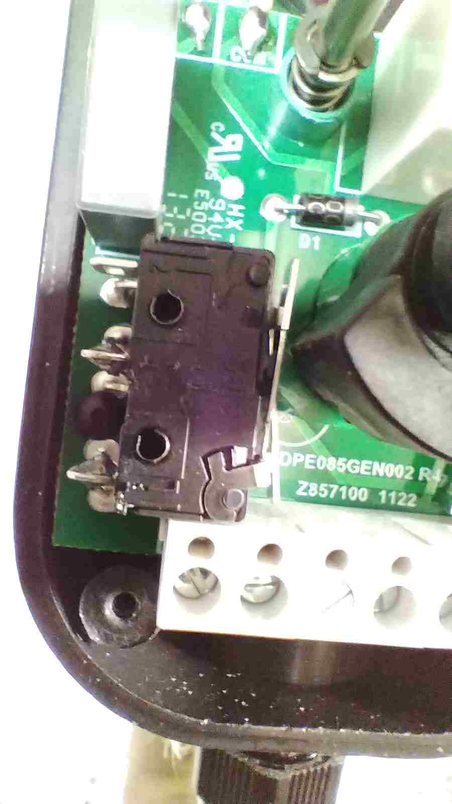

Dubbio per collegamento pompa di rilancio
Domenico Maschio ha risposto a Domenico Maschio alla discussione in Impianti Climatizzazione
Questo è il microinterruttore dentro la elettrovalvola. Dalla foto non si vede bene la marca è Saia . Dalle caratteristiche dei vari tipi e marche il più scarso riporta 6 A , il migliore 16 A . -
LG22LH2000 con scheda alimentatore AIP-0190 No Backlight !!!
Riccardo Ottaviucci ha risposto a paolo_0665 alla discussione in LG - Goldstar
prova ad escludere la protezione,che IC monta come PWM ? - Oggi
Manuali pratici per progettazione impianti HVAC, refrigerazione e riscaldamento
Alessio Menditto ha risposto a Umberto mauriello alla discussione in Impianti Climatizzazione
Alessio, gli errori nel posizionamento delle macchine esterne dipendono dai tecnici installatori, sono errori tutti quelli che non rispettano il manuale di montaggio, tipo non rispettare le distanze tra muri, pareti, ostacoli. Ma stesso discorso vale anche per le unità interne, se nel progetto non sono indicate esattamente tutte le misure e quote, e si dà troppa libertà all installatore. -
Manuali pratici per progettazione impianti HVAC, refrigerazione e riscaldamento
Umberto mauriello ha risposto a Umberto mauriello alla discussione in Impianti Climatizzazione
Grazie Marco per la pronta risposta. Quando parli di errato posizionamento delle Unità esterne, cosa intendi nello specifico? -
TV METZ 55DG2A52B bloccato in standby
alexcanadair ha risposto a alexcanadair alla discussione in Grundig - Metz - Minerva
vi aggiorno che per un paio di volte si e accesa con sola schermata azzurra e basta -
Umberto mauriello ha iniziato a seguire Manuali pratici per progettazione impianti HVAC, refrigerazione e riscaldamento e Manuali pratici per progettazione impianti HVAC, refrigerazione e riscaldamento
Manuali pratici per progettazione impianti HVAC, refrigerazione e riscaldamento
Alessio Menditto ha risposto a Umberto mauriello alla discussione in Impianti Climatizzazione
Rispondo alla prima domanda, il grosso del lavoro lo fa il termotecnico che, in base alla planimetria, struttura dell immobile, posizione dell immobile, vetrature, livello di isolamento, condizioni medie climatiche ecc ecc, dice di quanti Kw necessita l’immobile sia in riscaldamento sia in raffreddamento. Avendo questo dato, si sceglie la macchina “in eccesso”, cioè tra la taglia inferiore e quella superiore, si sceglie quella superiore. Questo evita di non avere una macchina scarsa, e di non averla troppo sovradimensionata. Scelta la macchina in questo modo, poi si procede col resto. Gli errori pratici sono sempre gli stessi, errato posizionamento degli split o delle bocchette, errate posizionamenti delle unità esterne, ma l’errore più grande è quello di sopravvalutare l’utente finale, che spesso sbaglia nell’uso dell impianto, chiedendogli prestazioni impossibili (ad esempio, in piena estate, tenere tutte le finestre senza tapparelle o scuri che limitano i raggi solari, tanto la macchina funziona lo stesso). -
Manuali pratici per progettazione impianti HVAC, refrigerazione e riscaldamento
Umberto mauriello ha inserito una discussione in Impianti Riscaldamento
Buongiorno a tutti, sono uno studente magistrale di Ingegneria dell’Energia e da circa un anno lavoro presso uno studio di progettazione impiantistica occupandomi di impianti di climatizzazione, riscaldamento, refrigerazione, antincendio, VMC, ecc. Mi sto rendendo conto che tra la teoria universitaria e la pratica progettuale c’è un mondo enorme e vorrei colmare questo divario nel miglior modo possibile. Sto cercando manuali, libri o altro materiale che abbiano un taglio il più possibile pratico e progettuale, che non si limitino a spiegare il funzionamento dei componenti, ma che aiutino a capire come ragiona un progettista nella scelta delle soluzioni impiantistiche. Per fare qualche esempio: come si sceglie correttamente la taglia di una pompa di calore rispetto al carico invernale; quando è opportuno sovradimensionare o meno una macchina; come valutare i campi di modulazione (minimo, medio e massimo) di una pompa di calore e quali valori prendere come riferimento; quando utilizzare accumuli inerziali, separatori idraulici o circuiti diretti; come dimensionare correttamente reti aerauliche e idrauliche; quali sono gli errori più frequenti nella progettazione e nella realizzazione degli impianti. Insomma, tutte quelle domande pratiche che probabilmente solo l’esperienza insegna, ma che mi piacerebbe iniziare ad affrontare anche attraverso buoni testi di riferimento. Avreste qualche manuale o libro da consigliarmi? Sono ben accetti anche documenti tecnici, guide dei produttori o materiale utilizzato nella pratica professionale. Vi ringrazio anticipatamente per il tempo dedicatomi. -
paolo_0665 ha iniziato a seguire LG22LH2000 con scheda alimentatore AIP-0190 No Backlight !!!
LG22LH2000 con scheda alimentatore AIP-0190 No Backlight !!!
paolo_0665 ha inserito una discussione in LG - Goldstar
Buongiorno amici del forum. Ho questo tv Lg un pò vecchiotto ma funzionante fino a qualche giorno fà, quando ha iniziato a spegnersi la retroilluminazione, dopo un pò che era acceso all'improvviso diventava tutto buio, l'audio continuava a sentirsi ma lo shermo nero, con una lampada puntata sul display si vedono le immagini scorrerte sotto, quindi si è solo spenta la retro illuminazione. Ho smontato tutto e ho visto che monta un alimentatore modello AIP-0190A. Vorrei provare a cambiare i due dual mosfet P2503NPG che pilotano il trasformatore che alimenta le due lampade della retroilluminazione. COSA ALTRO POTREI ANDARE A CONTROLLARE ?? Mi date una mano a risolvere? Non riesco neanche a trovare lo schema elettrico !!! Grazie a tutti. Allego foto dell'alimentatore !! -
Manuali pratici per progettazione impianti HVAC, refrigerazione e riscaldamento
Umberto mauriello ha inserito una discussione in Impianti Climatizzazione
Buongiorno a tutti, sono uno studente magistrale di Ingegneria dell’Energia e da circa un anno lavoro presso uno studio di progettazione impiantistica occupandomi di impianti di climatizzazione, riscaldamento, refrigerazione, antincendio, VMC, ecc. Mi sto rendendo conto che tra la teoria universitaria e la pratica progettuale c’è un mondo enorme e vorrei colmare questo divario nel miglior modo possibile. Sto cercando manuali, libri o altro materiale che abbiano un taglio il più possibile pratico e progettuale, che non si limitino a spiegare il funzionamento dei componenti, ma che aiutino a capire come ragiona un progettista nella scelta delle soluzioni impiantistiche. Per fare qualche esempio: come si sceglie correttamente la taglia di una pompa di calore rispetto al carico invernale; quando è opportuno sovradimensionare o meno una macchina; come valutare i campi di modulazione (minimo, medio e massimo) di una pompa di calore e quali valori prendere come riferimento; quando utilizzare accumuli inerziali, separatori idraulici o circuiti diretti; come dimensionare correttamente reti aerauliche e idrauliche; quali sono gli errori più frequenti nella progettazione e nella realizzazione degli impianti. Insomma, tutte quelle domande pratiche che probabilmente solo l’esperienza insegna, ma che mi piacerebbe iniziare ad affrontare anche attraverso buoni testi di riferimento. Avreste qualche manuale o libro da consigliarmi? Sono ben accetti anche documenti tecnici, guide dei produttori o materiale utilizzato nella pratica professionale. Vi ringrazio anticipatamente per il tempo dedicatomi. -
SenTex ha aderito alla comunità
Ok, prego.
Whirlpool ADP 7570 IX – aloni bianchi su stoviglie, spia brillantante sempre accesa
sedano132 ha risposto a sedano132 alla discussione in Lavastoviglie
Il detersivo è il Dual Power. Il brillantante era Selex quando è iniziato il problema. Sempre usati e mai avuto problemi. Se non hanno cambiato la formula noi non avevamo cambiato nulla. Ho comprato il brillantante Finish a tre volte il prezzo per essere sicuro che non fosse troppo scadente il prodotto usato ma nessun miglioramento. Tra l'altro la maggior parte dei lavaggi di prova li ho fatti senza detersivo e quando l'ho messo la dose consigliata per piatti poco sporchi di 20ml l'ho abbassata a 10ml o meno. La schiuma l'ha fatta anche con i lavaggi a zero detersivo. Questo e la spia del brillantante sempre accesa ha fatto diventare il brillantante il maggior indiziato. Cosa che comunque non spiega gli aloni bianchi salati che evidentemente per il sapore salato non dovrebbero essere collegati al brillantante. Purtroppo l'unica cosa che unisce i due problemi è che sono gestiti dalla centralina che diventa il maggior indiziato. Magari provo a smontarla e cercare qualche segno di bruciatura ma smontare i singoli pezzi della scheda per testarli non credo di poterlo fare. Aperto a suggerimenti in extremis... -
Umberto mauriello ha aderito alla comunità
Alessio Menditto ha iniziato a seguire filtro disidratatore
filtro disidratatore
Alessio Menditto ha risposto a Simone Baldini alla discussione in Componenti Climatizzazione
La trattiene fino a un certo punto, bisognerebbe interporre un separatore di olio, che quando recuperi ti mette da parte l’olio ed eventualmente acqua, e il filtro assolutamente NON va riutilizzato, specie se ci sono dubbi. -
alexcanadair ha iniziato a seguire TV METZ 55DG2A52B bloccato in standby
TV METZ 55DG2A52B bloccato in standby
alexcanadair ha inserito una discussione in Grundig - Metz - Minerva
Buongiorno, come da titolo ho questo TV android METZ 55DG2A52B mai usata, con questo difetto di fabbrica, praticamente rimane in standby con led rosso fisso, agendo dal pulsante posteriore di accensione o dal telecomando il tv rimane sempre spento qualcuno e successo un problema analogo a questo? e possibile che sia un problema di firmware? se si dove posso trovare il file per ricaricare la eeprom? Grazie in anticipo. -
Livio Orsini ha iniziato a seguire Dubbio per collegamento pompa di rilancio
Dubbio per collegamento pompa di rilancio
Livio Orsini ha risposto a Domenico Maschio alla discussione in Impianti Climatizzazione
Anch'io lo consiglio vivamente! -
Dubbio per collegamento pompa di rilancio
mrgianfranco ha risposto a Domenico Maschio alla discussione in Impianti Climatizzazione
In genere i microinterruttori son dati per 1 A...ma essendo quello, anche se piccolo, un carico induttivo e considerando il costo dei componenti usurati da sostituire nelle future manutenzioni preferirei interporre un relè in appoggio e tutelare il servocomando! -
Ciao, il filtro disidratatore che si usa quando si recupera il gas col recuperatore, trattiene veramente l'acqua presente? La domanda mi è sorta perchè ho recuperato del R32 da un impianto dove mi è venuto il dobbio che ci fosse acqua dentro (il lavoro lo aveva fatto il solito doppiolavorista su una predisposizione di 15 anni dove non ha fatto nessun lavaggio!). Io il gas l'ho messo in una bombola a se stante appunto perchè ho dei bubbi in merito. Ora se il filtro funziona posso pensare di riutilizzarlo, ma se non funziona rischio di rovinare qualche altra macchina che ricarico.
Come collegare ricircolo a valvola miscelatrice
Simone Baldini ha risposto a Dijon alla discussione in Impianti (Idraulica)
Si, se non fai cosi' se la miscelatrice è chiusa o non ti ricircola oppure ti ricircola verso l'acqua fredda dal bollitore se non ci sono ritegno ovviamente. -
Dubbio per collegamento pompa di rilancio
Simone Baldini ha risposto a Domenico Maschio alla discussione in Impianti Climatizzazione
L'elettrovalvola io l'avrei evitata, se ci sono le ritegno puoi eliminarla e comandi direttamente il circolatore. -
jackdan ha aderito alla comunità
mrikv ha aderito alla comunità
Strane immissioni di corrente in rete
mgaproduction ha risposto a mgaproduction alla discussione in Fotovoltaico
Non è che non conosco l'elettrotecnica, qualcosa so... E alcuni concetti sulle reti non mi sono del tutto sconosciuti. Solo che in quel giorno a quell'ora, per quel che può valere uno Shelly che mi rileva consumi e voltaggi, ai capi della lavatrice ho avuto un grande calo di tensione fra le 12 e le 13 durante il quale, la V è scesa fino a 212V (NON era in funzione in quella fascia oraria). Poi c'è stato un lievissimo calo nella fascia oraria "incriminata" (18,00 - 19,00) da 234 a 231V (mentre la massima si è mantenua costante a 242V) per poi risalire a 236V. Lo stesso preciso identico andamento si è verificato un pò in giro per tutta casa andando a vedere le tensioni registrate su altre linee (clima zona giorno e clima zona notte) Ma NON ci sono stati cali di tensione come quelli eventualmente da te ipotizzati in QUELLA fascia oraria. Se poi può essere di aiuto, io sono sotto l'influenza della cabina AC001E01141 (una delle 2 di Asti) -
Strane immissioni di corrente in rete
Marco Fornaciari ha risposto a mgaproduction alla discussione in Fotovoltaico
Dimenticavo, in base alla configurazione hardware e software del tuo impianto fotovoltaico potrebbe essere possibile inibire l'immisone in rete se stai consumdo o/e non producendo dai pannelli. Ma solo chi ha installato e configurato l'impianto può confermare quanto sopra. -
tommybonvicini ha aderito alla comunità
Whirlpool ADP 7570 IX – aloni bianchi su stoviglie, spia brillantante sempre accesa
Ciccio 27 ha risposto a sedano132 alla discussione in Lavastoviglie
Ma non è che stai utilizzando un detersivo eccessivamente schiumoso tipo il Fairy? -
Mmh non credo anche perchè entrando prima nel service menu e poi attivando una sorgente esterna l'immagine si predispone di default in 16:9 e c'è bisogno di interagire con il menu standard per impostarla in 4:3. Vabbè alla fine ho risolto, si trattava di fare piccole modifiche per centrare bene l'immagine. Ciao, grazie.
Maino148 ha aderito alla comunità
Whirlpool ADP 7570 IX – aloni bianchi su stoviglie, spia brillantante sempre accesa
sedano132 ha risposto a sedano132 alla discussione in Lavastoviglie
Buongiorno. Con rammarico devo rinunciare. Non ho il tempo e la voglia di fare altri tentativi non avendo sufficiente certezza del risultato. Ho provato a staccare i contatti al distributore del detersivo/brillantante e ho fatto un paio di prelavaggi per in teoria no detersivo e no brillantante ma solo acqua fredda e comunque un minimo di schiuma c'era. In compenso la spia del brillantante a cominciato ad accendersi una volta si è una volta no. Poi ho riattaccato I fili e fatto un lavaggio completo e sembrava stranamente apposto. Rifaccio un lavaggio da 45 minuti e di nuovo schiuma come da foto. Devo rinunciare e vado a comprare una lavastoviglie nuova. Credo sia uno dei giorni più tristi della mia vita avendo rinunciato a risolvere il problema. Un caloroso grazie a tutti per i tentativi fatti. -
Come collegare ricircolo a valvola miscelatrice
Dijon ha risposto a Dijon alla discussione in Impianti (Idraulica)
E quindi se interpreto bene dovrei Subito dopo la pompa a cui arriva il ritorno del ricircolo mettere un T con delle valvole di non ritorno, da questo T una linea continua ad andare all'ingresso ricircolo sul boiler mentre l'altro "ramo di ricircolo andare in sostanza su un altro T a incontrare una linea di acqua fredda, e questa deve andare all'ingresso della valvola miscelatrice. Giusto? -
Una volta si faceva tramite modulatore e/o con apparecchiatura con uscita RF. Puoi provare ad entrare prima in service e poi collegare la sorgente RGB e vedere se inganni i circuiti.
