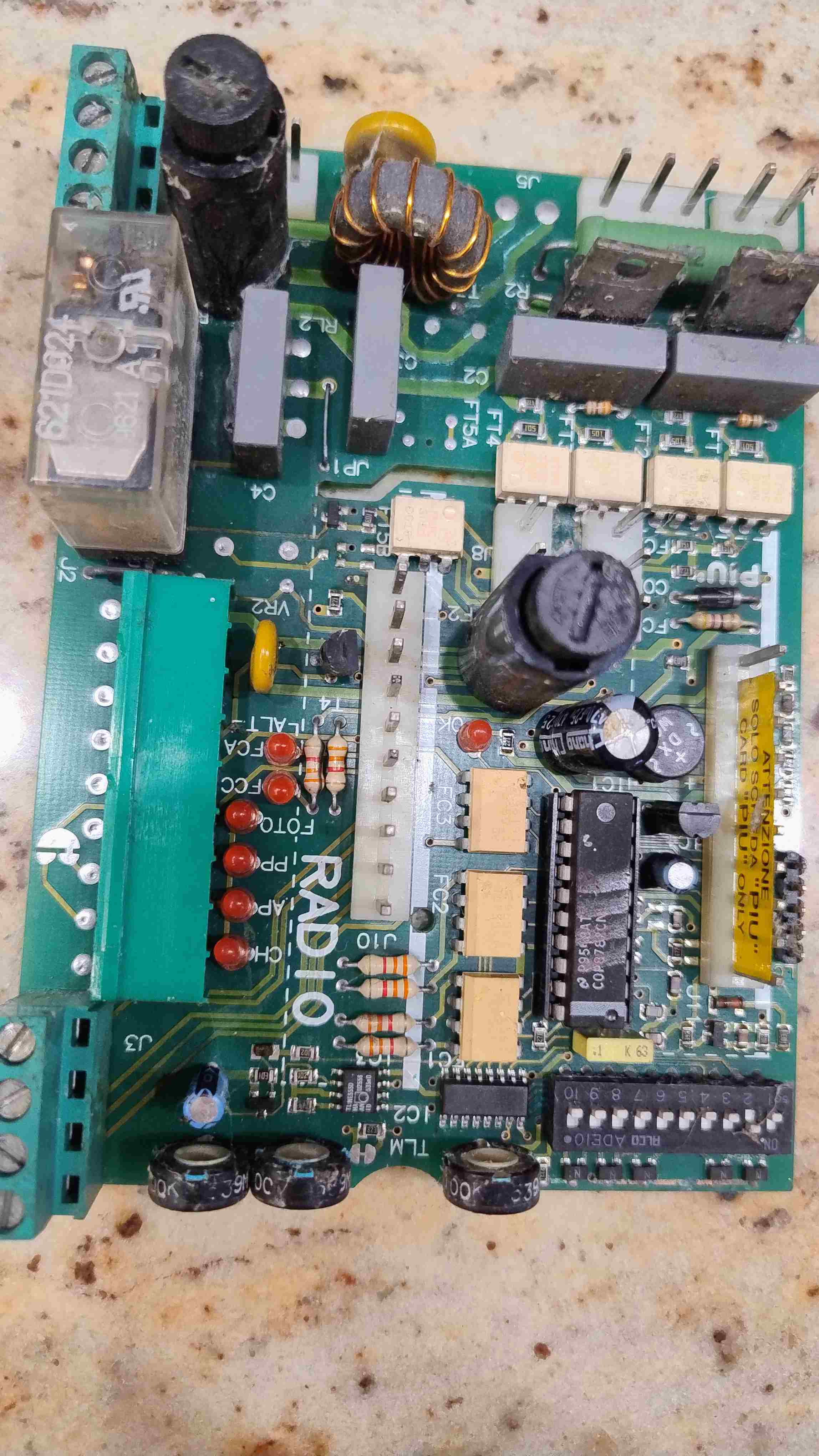

[AIUTO] urmet 1030/2 non sento: riparo o sostituisco?
Marco Fornaciari ha risposto a PhantomEVO1 alla discussione in Citofoni, videocitofoni e intercomunicanti
Se non sai come è veramente costruito e cablato l'impianto, tutte le ipotesi sono valide e fasulle. Con 8 piani e chissà quanti citofoni (almeno 40), quell'impianto non è semplice e potrebbe essere a comunicazione segreta. Prova prima il tuo altoparlante, dopo di che rivolgiti al proprietario o/e all'amministratore, che in ogni caso è competenza loro. -
Trenopaolo ha iniziato a seguire Cancello scorrevole robo 1000 capriccioso
Cancello scorrevole robo 1000 capriccioso
Trenopaolo ha inserito una discussione in Cancelli elettrici
Salve, ho un cancello scorrevole Nice Robo 1000 con scheda comando ROa3 come in foto, funziona sempre, come piove, va due/tre volte e poi niente..ma non essendo sul posto non saprei quali spie sono accese, quale potrebbe essere la causa? -
[AIUTO] urmet 1030/2 non sento: riparo o sostituisco?
PhantomEVO1 ha risposto a PhantomEVO1 alla discussione in Citofoni, videocitofoni e intercomunicanti
buongiorno a tutti e grazie per le risposte. essendo un condominio di 8 piani,mi pare impossibile che tutti abbiano questo problema...e quindi escluderei il posto esterno. verificherò resistenza dell'altoparlante e integrita dei fili. domanda da totale idiota: non essendoci portiere, è automatico che quindi non ci sia centralino di portineria? altra cosa: se l'altoparlante è guasto, si trova come ricambio? vale la pena o meglio cambiare citofono? se devo cambiare citofono, quale posso prendere compatibile? -
Scheda comando Came Z-BY/2
Trenopaolo ha risposto a Trenopaolo alla discussione in Cancelli elettrici
Ok, grazie. Funziona tutto perfettamente. -
michpao ha iniziato a seguire LAVATRICE INDESIT MOD. BWA71083XWIT, NON SI AVVIA e Lavatrice Miele WDA200 WPM
Lavatrice Miele WDA200 WPM
michpao ha risposto a gnesper alla discussione in Lavatrici - Asciugabiancheria
Potrebbe essere andata acqua nella vasca di raccolta e avrá attivato il galleggiante. Prima rimuovi l’acqua e poi prova uno scarico con il filtro inserito. -
ANTONIO_1970 ha aderito alla comunità
[AIUTO] urmet 1030/2 non sento: riparo o sostituisco?
PhantomEVO1 ha risposto a PhantomEVO1 alla discussione in Citofoni, videocitofoni e intercomunicanti
buongiorno a tutti e grazie per le risposte. essendo un condominio di 8 piani,mi pare impossibile che tutti abbiano questo problema...e quindi escluderei il posto esterno. verificherò resistenza dell'altoparlante e integrita dei fili. domanda da totale idiota: non essendoci portiere, è automatico che quindi non ci sia centralino di portineria? -
LAVATRICE INDESIT MOD. BWA71083XWIT, NON SI AVVIA
michpao ha risposto a forzaagostino alla discussione in Lavatrici - Asciugabiancheria
Dato che ha un motore ad induzione, potrebbe essersi guastato. Intanto misura la resistenza che scalda l’acqua, se é interrotta non parte. Difficile che sia il triac che comanda l’elettroserratura, comunque potresti mettere foto della scheda indicando i connettori dove si collega la serratura ed il motore … - Oggi
Sì, lascia perdere quel motore, acquistane uno monofase da 2 kW e modifica l'alimentazione elettrica della macchina. L'installazione di un inverter è parecchio meno complessa e costosa del'installazione di un inverter con uscita sinosuidale, il rapporto è almeno 1:3, e in concreto non hai nessuna garanzia che sia durevole con quel motore.
Anche se il motore accetta alimentazione a 220V, con collegamento a triangolo, io sconsiglio l'alimentazione tramite inverter, a meno di interporre un filtro sinusoidale tra inverter e motore. Alimen tando direttamente il motore da inverter c'è un elevato rischio che, dopo poco tempo di funzionamento, l'isolante ceda ed il motore bruci. È un motore che ha un'anzianità di servizio di 69 anni, è probabile che l'isolante dei fili degli avvolgimenti non regga il dv/dt dei moderni inverter. La tensione generata dall'inverter non è sinusoidale, ma è costituita da una serie di impulsi di ampiezza di circa 325V (con alimentazione nominale di 230V), e di larghezza variabile con legge sinusoidale. L'induttanza del motore, poi, fa si che la corrente risulti molto simile ad una sinusoide. Applicando un filtro sinusoidale all'uscita dell'inverter, come si usa per gli inverter degli impioanti fotovoltaici, anche la tensione ha un andamento sinusoidale. Però questo filtro ha un costo non banale. Se dovessi scegliere io, opterei per un motore monofase da 2 kW. Il costo di un motore monofase di questa potenza è sicuramente inferiore al costo di un inverter e di un filtro sinusoidale. Inoltre la soluzione risulta di gran lunga molto più affidabile della soluzione inverter + motore.
Livio Orsini ha iniziato a seguire sostituzione operazionale MC330790C su cassa attiva
sostituzione operazionale MC330790C su cassa attiva
Livio Orsini ha risposto a Danielepedro alla discussione in Componenti elettronici ed equivalenze
IL tweeter si può anche provare. Per prima cosa si misura la resistenza della bobina, poi si può anche iniettare un segnale e sentire come risponde. Però se fosse bruciato già lo vedi dalla misura di resistenza: o trovi corto circuito o trovi aperto. - Ieri
nicojk87 ha aderito alla comunità
Ho notato solo uno srotolamento in meno sulla versione /3 del software rispetto al /2... Cioè da 3 a 2 rimescolamenti in centrifuga. Non saprei sulle nuove serie w30-50-70
Elettrificatore per recinti Elpa con strano comportamentoo
a321680 ha risposto a Leone2285 alla discussione in Elettronica generica
Se tutto funziona non si arriva mai a quelle tensioni, domani cerco nei storico cartaceo dei guasti di elettroshock e poi scrivo qui. Non esistere perché scarica casualmente e danneggi altri componenti critici da trovare. -
Problema Fotocellule su centrale Hamal BT B400
ROBY 73 ha risposto a mimicoroma alla discussione in Cancelli elettrici
Ciao mimicoroma, Invece l'alimentazione tra quali morsetti le hai collegate da un lato e dall'altro? Come hai impostato i vari dip-switch? come si prsentano i led SAFE 1 e SAFE 2 e tutti gli altri al momento del comando di start? Sei riuscito a fare l'Autoset? Hai premuto il tasto S2 per più di cinque secondi per memorizzare le impostazioni? Posta un po' di foto della situazione, dei collegamenti e quant'altro che ci capiamo meglio -
Stefano Dalmo ha iniziato a seguire Problema Fotocellule su centrale Hamal BT B400
Problema Fotocellule su centrale Hamal BT B400
Stefano Dalmo ha risposto a mimicoroma alla discussione in Cancelli elettrici
Su quali morsetti hai preso l'alimentazione per le fc ? Come tieni impostato il dip switch N1 ? Il n7 deve stare in off , non verificate Misura la tensione sui punti di alimentazione delle fc quando il cancello è in moto. 50-51 -
Di solito responsabile della bruciatura dell'avvolgimento di statore è la sezione a 12 V, alla fine però bisogna rifare l'intero avvolgimento, io questa sezione non la inserirei. Mosa di solito alimenta il condensatore con una tensione più alta della nominale, questa tensione dell'avvolgimento del condensatore si ricava con spire in più aggiungendole all'avvolgimento principale, questo permette di contenere le dimensioni del condensatore. Questo tipo di alternatore non può funzionare senza condensatore il quale deve avere una potenza reattiva di circa 2700 VAr (4500VA X senfi 0,6) , ma per calcolare la capacità bisogna conoscerne la tensione di alimentazione, dato che mi manca. L'operazione migliore secondo me in questo caso è la sostituzione dell'alternatore, operazione semplice dopo aver verificato le dimensioni del cono e flangia del motore endotermico, sono standard ed unificate.
Sostituzione Elvox 6321 con elvox della serie 6600
ROBY 73 ha risposto a Francescus78 alla discussione in Citofoni, videocitofoni e intercomunicanti
Ciao Francescus78, Sì esatto. Sì esatto. La base / staffa di fissaggio dovrtebbe essere la R631, l'articolo che hai scritto tu è un codice interno alla ELVOX, comunque non importa, il discorso non cambia Colleghi semplicemente solo l'anima del cavo coassiale nel morsetto V e la calza / schermo nel morsetto M, senza resistenza. Casomai posta un paio di foto del "nuovo" citofono quando ce l'hai in mano. Se vuoi dai un'occhiata anche qui: https://www.vimar.com/irj/go/km/docs/z_catalogo/DOCUMENT/ZIS_S6I.53321.630.000_MU.pdf https://www.cavallonesrl.it/wp-content/uploads/2016/05/ELVOX.pdf https://www.vimar.com/irj/go/km/docs/z_catalogo/DOCUMENT/S6I_660_002_R03.40310.pdf -
Danielepedro ha iniziato a seguire sostituzione operazionale MC330790C su cassa attiva
sostituzione operazionale MC330790C su cassa attiva
Danielepedro ha inserito una discussione in Componenti elettronici ed equivalenze
Salve a tutti, ho una cassa attiva della Proel modello v10 plus con la spia del limiter sempre accesa. ho pensato di sostituire questo operazionale in quando avevo trovato un ponte di stagno sui pin e per sicurezza lo sostituisco. La spia del limiter rimane comunque sempre accesa perché a quanto pare il tweeter è bruciato. Adesso arriva la parte difficile...Sostituisco il tweeter e magari la spia del limiter scompare e salvo la cassa o abbandono il progetto? Grazie a tutti -
Riconoscere le capsule microfoniche.
Andrea25 ha risposto a Andrea25 alla discussione in Microfoni e dispositivi audio
Buonasera Livio . Sul microfono c'è il modello che è M7 dell'apparato CRT 7900 v ma sul manuale non dice nulla... Forse ho capito che di solito sui palmari sono elettromagnetici ...giusto? -
perdacursa ha aderito alla comunità
algol 11" (prima serie?) aiuto per riparazione/ammodernamento
ale-75-BW ha risposto a ale-75-BW alla discussione in Brionvega
Per me parlate un po' arabo ma che è in biano e nero ne sono sicuro (vedi foto)! 🙂 Riccardo, aspetta 1 attimo perchè non mi piace essere "raccomandato", ma nel caso la riparazione fallisse... ne riparliamo 😂 (del resto, ora che lo so, è un attimo che lo zio e i nipoti di tua moglie mi trovino sotto casa loro con un algol e una certa dotazione di salami e punte di parmigiano... così per caso eh?! 😏) -
Lavazza a modo mio modello Eletrolux elm6000s
alexcaselle63 ha risposto a Daniele 7022 alla discussione in Piccoli elettrodomestici
hai risolto? -
Problema Fotocellule su centrale Hamal BT B400
mimicoroma ha inserito una discussione in Cancelli elettrici
Buonasera, ho installato un motore Bft Deimos con la nuova scheda Hamal BT B400. Prima volta che la installo e ho un problema sull'unica coppia di fotocellule. Fotocellula universale, collegamento "non verificato" dei contatti su morsetti 70 e 72, a motore fermo, che sia aperto o chiuso, le fotocellule funzionano regolarmente, appena inizia il movimento del cancello, le fotocellule come le andassero in blocco, non "clikkano" più ed anche se ci passo davanti, non intervengono ed il cancello continua a chiudersi. Ho provato anche a sostituirle e mi da lo stesso problema. Avete avuto esperienze in merito? Grazie -
Mi da tutto diverso FB, FC, DB, OB. Salvo solo i dati delle DB dei formati andando online, facendo lo snap e caricando come valori di avvio.
Se non vedi tu l’acqua da dove esce , non credo che la possiamo trovare a distanza la perdita . devi seguire la scia , asciuga e vedi da dove arriva mano mano che la perde
