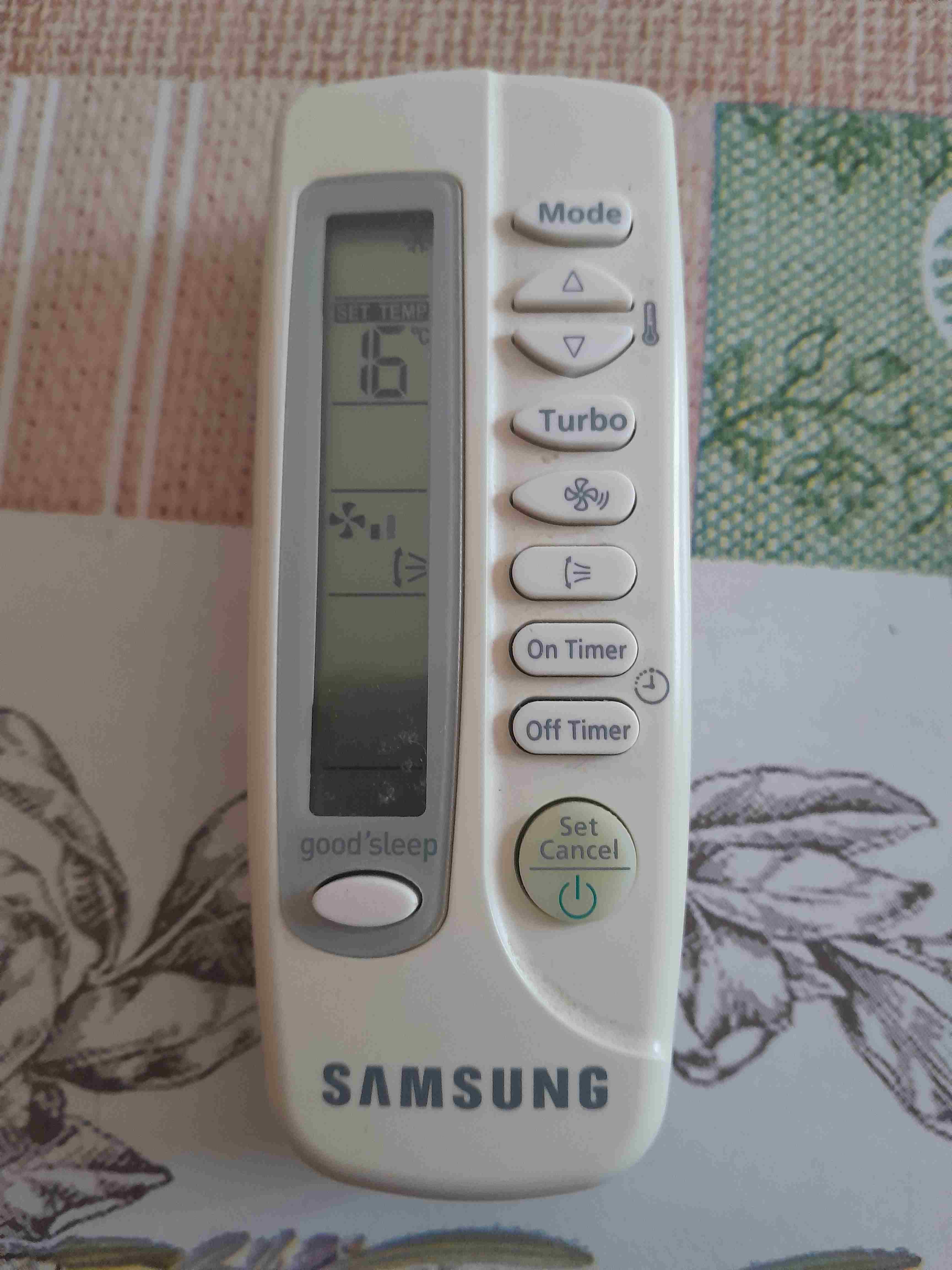

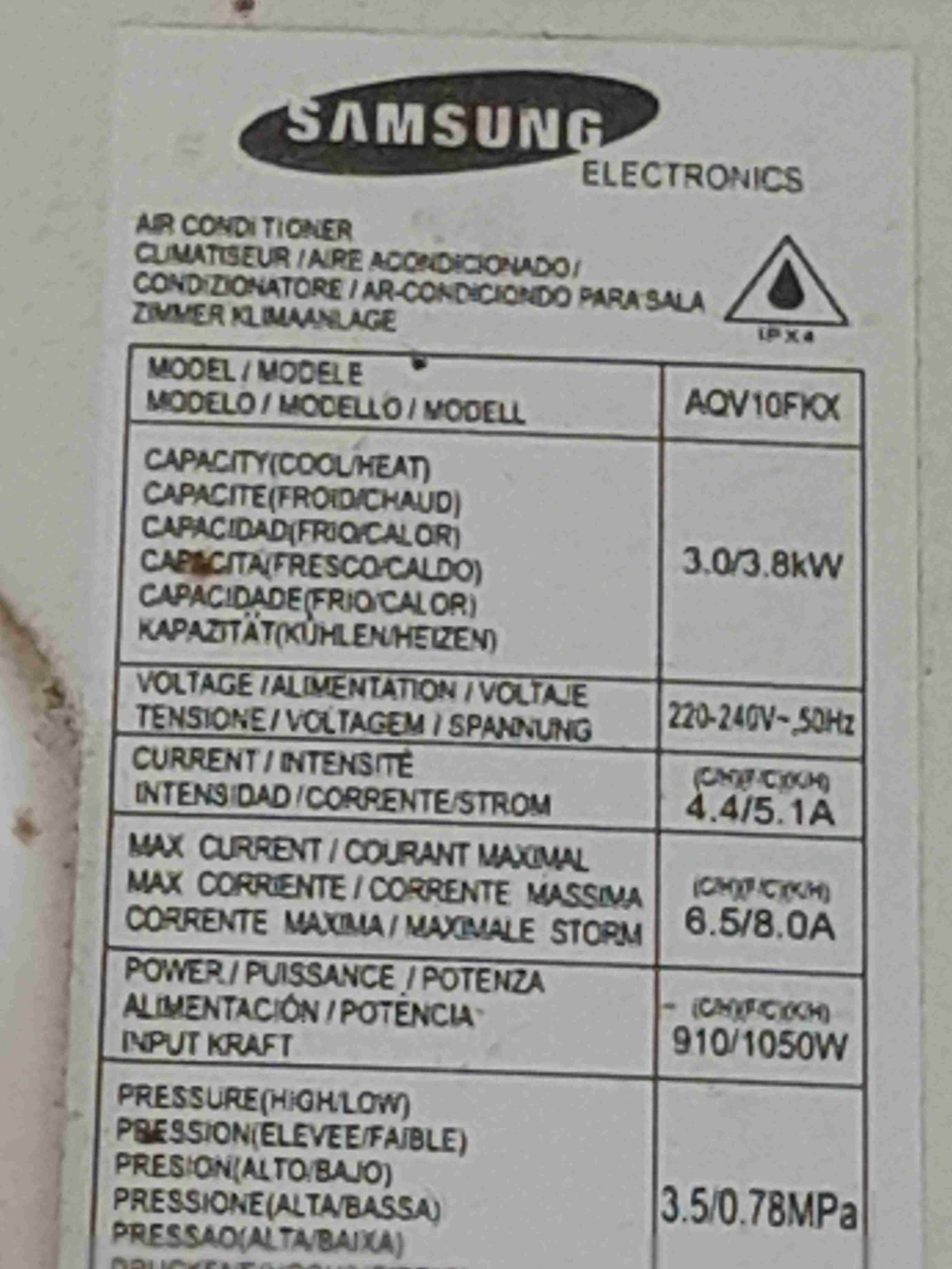

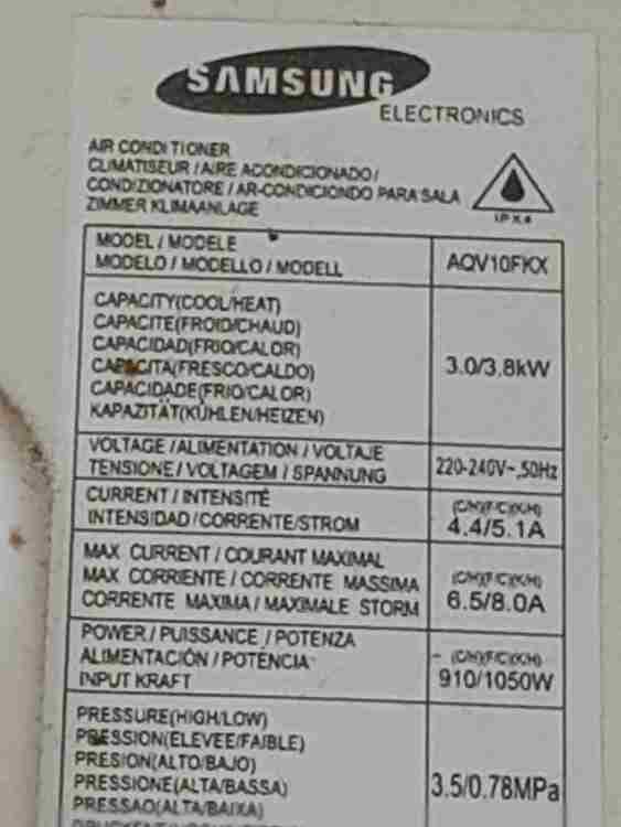

Friggitrice ad aria Elettrolux no ventola, no resistenza
walter longo ha risposto a walter longo alla discussione in Piccoli elettrodomestici
ho smontato il relais e funziona benissimo con 5 volt -
Climatizzatore Samsung AQV10FKX
giorgio17 ha risposto a marcos40 alla discussione in Guasti/Problemi Climatizzazione
Non si tratta di onestà,I codici che hanno i tecnici adibiti all'assistenza non si danno a nessuno. Dici che la macchina esterna non funziona:senza gas? scheda elettronica?compressore ko?qualche sensore? non è che con i codici risolvi.Devi chiamare un tecnico autorizzato a fare certi lavori. -
Buongiorno Ho una casa singola nei dintorni di Torino, bifamiliare, un tetto ben esposto a sud, consumo annuo circa 4000 kW (2000 x 2). Penserei di installare un impianto fotovoltaico di almeno 6kW, ma anche di piu' essendoci spazio sui tetti, senza accumulo. Pero' con l'intenzione, entro qualche anno, diciamo due-tre almeno, di installare anche l'accumulo e tutto quel che servira' (pensando di avere allora un auto elettrica, magari due). Nelle abitazioni sono presenti due contatori da 3kW, uno dei due puo' darsi che sia a breve ampliato, gia' ora, a 6 visti i consumi tipo questo periodo bollente. Non e' che ci sia un budget illimitato ovviamente, pero' vorrei elementi e lavori di qualita'. Tutto questo puo' avere senso ? grazie
Irsap mWQE039C01/E pompa di calore?
DarioRFI ha risposto a DarioRFI alla discussione in Impianti Climatizzazione
Si volevo capire la difficoltà che ha nel fare caldo rispetto al ciclo di raffreddamento -
Irsap mWQE039C01/E pompa di calore?
click0 ha risposto a DarioRFI alla discussione in Impianti Climatizzazione
perchè sono state concepite con tecnologia di 30 anni fa sono condizionatori che a caldo, se ti va bene, arrivavano a scaldare con temperature esterne minime di -5 inoltre a quelle temperature hai poca potenza per cui poca potenza = più tempo a cominciare a scaldare -
Consiglio quadro appartamento
Domenico99 ha risposto a Domenico99 alla discussione in Altro su impianti elettrici civili
Dopo i vari lavori ho istallato il quadro e la cassetta di derivazione ma la scelta del corrugato a livello estetico non tanto mi convince.... Sono più propenso a sostituirli con il tubo rigido o guaina spiralato. Ho pensato di mettere qualche tubo in meno che vanno nella derivazione con diametro maggiore del 25. Potrebbe andare come cosa? -
Irsap mWQE039C01/E pompa di calore?
DarioRFI ha risposto a DarioRFI alla discussione in Impianti Climatizzazione
Ok grazie mille intanto per tutte le spiegazioni.. Tra qualche mese proverò e mi toglierò questa curiosità Altra domanda : Perché, appunto, in inverno richiede tempi biblici? Il compressore non comprime ugualmente il gas e quindi lo scalda? Cioè va ben oltre il concetto del "inverti il circuito è il gioco è fatto"? Sapete chi produceva queste macchine? E dove? -
Sostituzione cuscinetti lavatrice Ariston margherita AL748TX
UABC80 ha risposto a Turgon alla discussione in Lavatrici - Asciugabiancheria
La cinghia la puoi togliere semplicemente facendo girare la puleggia del cesto con una mano mentre la tiri verso l'esterno con l'altra -
Irsap mWQE039C01/E pompa di calore?
click0 ha risposto a DarioRFI alla discussione in Impianti Climatizzazione
se sono 4 circuiti indipendenti per forza di cose non mi risulta che esistano vecchie macchine che fanno caldo solo in determinati circuiti (oggi esistono ma sono cose un po' particolari) in ogni caso, il mancato avvio del ventilatore interno è normale funzionamento, questo si accende solo oltre una certa temperatura del unità interna SE fuori c'è freddo (i tuoi -2 o anche i "soli" 5 gradi) la questione tende ad avere tempi biblici, proprio per la tecnologia impiegata - Oggi
marcos40 ha iniziato a seguire Climatizzatore Samsung AQV10FKX
Climatizzatore Samsung AQV10FKX
marcos40 ha inserito una discussione in Guasti/Problemi Climatizzazione
buongiorno qualcuno ha i codici di configurazione di questa macchina? lo scorso anno si era spenta l'unita esterna dopo aver dato per giorni problema di comunicazione. scollegata e ricollegata all'impianto elettrico dipo l'inverno scorso, l'errore è sparito l'unitá interna funziona bene ma la ventola esterna non si accende... Ho provato questa mattina con dei codici trovari online per questa macchina ma ha perso anche alcune funzionalitá del telecomando che prima andavano bene oltre che il duono di avcensione e pressione dei varu tasti. telecomando piccolo. allego foto. Non so se é soloun problema di confing persa o ce altro.. Se qualcuno riuscirà ad aiutarmi glienesono grato. Gia sentito numero verde Samsug, loro mi dicevano non hanno codici, girato numero di un installatore con assistenza Samsung i quali mi hanno risposto: " i codici assolutamente no non li daremo mai". se hai bisogno di ricambi ok. chiamato altro centro samsung, mi hanno detto boh non sappiamo quale sia il problema, l'uscita del tecnico costa 150€ e poi sarà lui a valutare se la macchina è riparabile o da buttare.... Che dire... onestá oggi sempre meno... -
Irsap mWQE039C01/E pompa di calore?
DarioRFI ha risposto a DarioRFI alla discussione in Impianti Climatizzazione
Si mi sembra 4 distinti x 4 split Quindi avrà una valvola su ogni circuito? Grazie -
marcos40 ha aderito alla comunità
Oltre quanto già detto, assicurati che quando il Forno sarà Alimentato, ma non in Uso, . la Polarità sia corretta, quindi la Fase arrivi sul filo Marrone del Cordone di Alimentazione , .. il Cercafase non si accenda sui vari Terminali delle Resistenze, [ se in più viene anche tolta Tensione a Temperatura Raggiunta, sarebbe la condizione ideale ] affinché possano durare qualche decennio . - ... Altrimenti, restando sotto Tensione verso Terra ad oltranza, in presenza di aria umida della Cucina, le Resistenze sarebbero oggetto di una Dispersione Anomala, causa di precoce degrado . - Fai sapere gli aggiornamenti ! - Buona serata !
Irsap mWQE039C01/E pompa di calore?
Alessio Menditto ha risposto a DarioRFI alla discussione in Impianti Climatizzazione
Irsap mWQE039C01/E pompa di calore?
click0 ha risposto a DarioRFI alla discussione in Impianti Climatizzazione
i compressori cosi a sentimento, è una macchina con 4 circuiti distinti -
Consiglio componenti TV/SAT per impianto con 6 prese demiscelate e confronto tra i migliori produttori
snipermosin ha risposto a Tartaruga24 alla discussione in Impianti misti TV-SAT
Quoto Allumy. Niente partitore su un dispositivo legacy, perchè se le due tv sono accese contemporaneamente in modalità Sat andrebbero in conflitto. Meglio sforzarsi di far passare due cavi separati a suon di sapone nelle canaline. No, devi cambiare brand. Una seconda antenna tv è improbabile visto che le emittenti oramai sono progettate per irradiare un certo numero di mux su una determinata fascia di frequenza già concordata, e questa non puo' variare se non in meno, ma non in piu' (21-48). Ma cio' dipende dalla zona, quindi dovresti quanto meno provare con antenna alla mano se riesci a ricevere tutto da unica direzione, rileggi bene all'inizio. E' il mio pane, e quando c'è l'esigenza di dovere aggiungere una seconda antenna, magari su un installazione non fatta da me in una zona problematica dove mi devo servire da un atro sito, cambio centralino mettendone uno programmabile perchè miscelare due antenne sulla stessa banda significa piantarsi una bella zappata sui piedi. Ma una centralina programmabile ha un costo maggiore ed ha un senso solo se la zona è incasinata dal punto di vista di ricezione da due o tre siti differenti e c'è la necessità di dovere attingere da tutti. -
Irsap mWQE039C01/E pompa di calore?
Alessio Menditto ha risposto a DarioRFI alla discussione in Impianti Climatizzazione
Semplifico, ma puoi trovare schemi su Internet: il compressore ha una una uscita e una entrata dí refrigerante, una lo spinge e l’altra lo prende (lo chiamiamo noi compressore ma in realtà è uno “spostatore”, se non trova una ostruzione non spinge nulla, sposta solamente). L’uscita è gas CALDO, che va prima al condensatore che lo raffredda buttando via il calore, e lo manda al capillare o valvola di espansione, e dopo nel circuito che “fa freddo”, ossia l’evaporatore che è lo split. Ora siccome in estate il condensatore è nella macchina esterna, che infatti butta fuori caldo, in inverno ci farebbe comodo avere tutta questa aria calda in casa, allora possiamo fare solo due cose: o chiamare il tecnico che smonta le macchine, e porta in casa il cassone esterno e mette fuori lo split, oppure più semplicemente mettere una valvola di inversione che in inverno devia i flussi, e fa passare il gas caldo nello split, e quello freddo lo manda alla macchina esterna. Questa valvola è particolare, lavora per differenza di pressione (non è come una semplice deviatrice in un circuito di acqua) dove la bobina elettrica sposta sì il deviatore, ma il lavoro effettivo di spostamento lo fa il gas. Questo è il motivo perché se è guasta, non basta semplicemente cambiare la bobina, ma va cambiata tutta, Questa valvola si trova dentro il cassone esterno, sul perché senti il gas gorgogliare, ripeto bisogna attaccare i manometri, perché così si capisce il giro del gas freddo o caldo. -
Irsap mWQE039C01/E pompa di calore?
DarioRFI ha risposto a DarioRFI alla discussione in Impianti Climatizzazione
Ho capito il tuo ragionamento e ci sta.. Infatti sono pro gas io Allora mettiamola solo sul piano della conoscenza tecnica.. Vorrei capirne di più -
Sostituzione cuscinetti lavatrice Ariston margherita AL748TX
Turgon ha risposto a Turgon alla discussione in Lavatrici - Asciugabiancheria
Io pensavo che la procedura migliore consistesse nel coricarla sul fronte, dopo aver rimosso la zavorra e lo sportello dell'oblò, visto che farebbe da spessore. Meglio così. meno passaggi, anche se in effetti inclinarla e tenerla inclinata qualche complicazione ce l'ha. Per allentare la cinghia basta scollegare il tirante tra il motore e il braccio di destra della crociera (quello nella seconda foto)? -
Problema tra ampli/miscelatore e segnale DVB T
snipermosin ha risposto a franck976 alla discussione in Impianti TV
Un eventuale gusto di uno dei due componenti sarebbe permanente e non solo ad orario... Piuttosto, ci fai sapere che sigla ha l'amplificatore sul palo e da dove ricevi, senza specificare l'indirizzo, ma solo il comune ? -
Irsap mWQE039C01/E pompa di calore?
click0 ha risposto a DarioRFI alla discussione in Impianti Climatizzazione
aspetta una temperatura di 10 gradi esterni per provarla, accendi, aspetti una mezz'ora e vedi come va tutte le unita una alla volta equivale a tagliarsi le vene per il lungo con tutte le unita accese è una macchina da 4,5 kw elettrici e un COP, se ti va ricca, di forse 3 -
ciao a tutti, ho un problema sui cui chiedo aiuto per la risoluzione: da diversi mesi ho la ricezione del DVB T che va a singhiozzo. All'inizio (non era ancora caldo!) andava tutto ok poi sparivano quasi tutti i mux per alcune settimane. Questo avveniva su tutte le prese di casa, quando mi decidevo a chiamare un tecnico, ricompariva tutto senza problemi. Ora, dopo un periodo ok, è scomparso quasi tutto (solo un mux RAI molto instabile), con andamento giorno/notte: la mattina ritornano quasi tutti i canali mentre di notte scompaiono quasi tutti. Il problema dovrebbe essere tra l'amplificatore sul palo e alimentatore nella scatola di derivazione, il dispositivo sul palo miscela ed amplifica il segnale di due antenne: una per UHF solo per TV e una log-periodica dedicata al DAB. Il segnale dei canali scomparsi è molto sporco (qualità scarsa) e quando scompare va giù sia l'intensità che la qualità. Di giorno, quando si vedono quasi tutti i mux, sia qualità che intensità del segnale sono molto buoni (tendono a 100). Posso fare delle misure sull'alimentatore in casa per capire se si è compromesso lui o l'amplificatore/miscelatore? Avete altri suggerimenti per misure o test che posso fare per capire da cosa dipende? grazie mille in anticipo!
Irsap mWQE039C01/E pompa di calore?
DarioRFI ha risposto a DarioRFI alla discussione in Impianti Climatizzazione
Scusa sono un po' ignorante in materia pdc.. Valvola inversione anche se sento gas circolare? O non c'entra niente.. Dove è situata questa Valvola? Non voglio usarla (anche se nelle stagioni intermedie...) ma mi da fastidio se non funziona.. E potrebbe funzionare.. E poi.. È conoscenza arricchimento tecnico -
schaub lorenz mt14-13f-5 entrare nel service menu
Riccardo Ottaviucci ha risposto a briccus2 alla discussione in ITT - Graetz - Shaub-Lorentz
prova queste: telaio beko C7/C8 mi pare che per entrare in service devi premere menu e poi digiti 9301, se non va così, prova a premere menu e poi digiti 8500 -
Jorian ha iniziato a seguire Apertura automatica con Siemens Auso 42/12C
Irsap mWQE039C01/E pompa di calore?
click0 ha risposto a DarioRFI alla discussione in Impianti Climatizzazione
perchè allora lo vuoi usare a caldo se la funzione non l'hai mai usata in tutta la via del clima...?! con -2 esterni e magari una temperatura interna di 17/18 gradi, aspetta e spera che si scaldi -
Apertura automatica con Siemens Auso 42/12C
Jorian ha risposto a Fufanet alla discussione in Citofoni, videocitofoni e intercomunicanti
Buongiorno Fufanet, volevo chiederti se puoi confermarmi i collegamenti col Ring che hai fatto che credo uguali sul mio Siemens Auso 52/5C di cui allego interno. Vedo che hai collegato solo 5 fili del Ring, quindi anche io farei così: Ring-Siemens C1-5, C2-2, C3-9, C4-10, C5-8. Per Ring C1=Massa Apertura C2=Altoparlante C3=Microfono C4=Massa Fonia C5=Apertura C6=Chiamata Mi importa solo funzionamento base (rispondere e aprire manualmente da app). Grazie mille e scusa per il disturbo.
